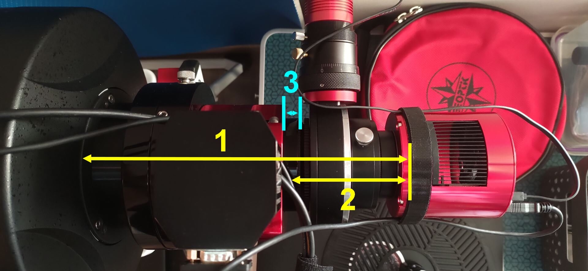

1 : avec le réducteur qui travaille à x0.68, j'ai 209 mm (environ) entre l'arrière du tube et le capteur
2 : le BF de mon réducteur (distance entre l'arrière du réducteur et le capteur) qui doit être d'environ 80 mm (voir l'abaque de mon réducteur). Mon réducteur est dans le focuser.
3 : ce qui me reste en IN pour avoir la MAP

Sans le réducteur, il n'y a de fait pas de BF à régler. La distance pour avoir la MAP (les 254 mm) peuvent s'obtenir en mettant des bagues allonges entre le focuser et la caméra. Il faut toutefois vérifier que ça ne vignette pas, c'est l'utilité des bagues en M90.
Avec le réducteur, les 254 mm qui sont 250 mm pour moi, deviennent 209 mm soit 41 mm d'écart et donc plus que la course de mon focuser. Le montage n'est donc pas le même..
La contrainte pour moi est que je ne peux rien faire coulisser dans le PO, tout est vissé et donc je ne peux pas compenser ce qui me manquerait pour la MAP par ce biais. Il me faut forcément enlever ou ajouter des bagues selon la configuration avec ou sans réducteur.
