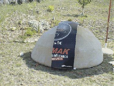

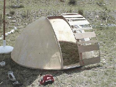

Désolé mais j'ai tout recommencé à zero car je n'étais pas satisfait :cry:
je ne peux pas faire comme toi car je ne l'ai pas prévu dés le départ je suis obligé de faire une ouverture latérale et le plus gros risque c'est l'étanchéité.
Mon plus gros problème a été surtout la perte de 10 cm sur mon ouverture, j'avais quand même une ouverture à 40 cm mais c'est quand même domage d'avoir 50 cm et d'utiliser 40 cm.
donc j'ai tout démoli.
aujourd'hui j'ai fabriqué deux portes qui s'ouvriront sur les côtés et me feront gagner tout l'espace que j'ai prévu.
J'espère que ça marchera !
je peux vous montrer mon premier prototype si vous voulez, il y a qu'a demander.
a bientôt

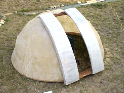

voilà mon premier prototype de cimier avec une ouverture latérale.
Après fabrication je n'étais pas satisfait de perdre 10 cm sur l'ouverture centrale.
j'avais déjà recouvert la porte du "plastique pub" de récupération il manquait juste à passer la résine.
Mon beau père m'a conseillé de recommencer et de fabriquer deux portes.
chose faite j'ai fabriqué les deux portes et j'ai trouvé un rail encore mieux que le premier, je n'ai encore rien fixé mais je pense que se sera mieux.
je mettrai des photos bien sûr !:p
à bientôt

J'ai fini les deux portes du cimier, je dois maintenant recouvrir le tous de résine, je fais ça cet après midi.
bonne continuation
:p
voilà un bon travail de fait, j'ai passé la première couche de résine, ça rend vraiment bien, il me tarde de finir.
:cry: dommage mais comme tous le monde je travail toute la semaine et je ne pourrais finir les travaux que samedi.
En attendant voici la photo d'aujourd'hui.

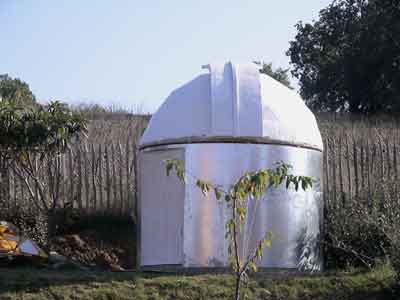

Après un long moment sans photos voici donc mon observatoire.
En ce moment je fais l'installation électrique et le plancher il me manque aussi un joint pour éviter que l'eau ne rentre entre la zone de roulement du dôme.
J'ai pu trouver une solution pour que le dôme tourne mieux, il suffisait de mettre de l'huile dans les roues, j'aurai du y penser. Maintenant il tourne facilement avec une main.
