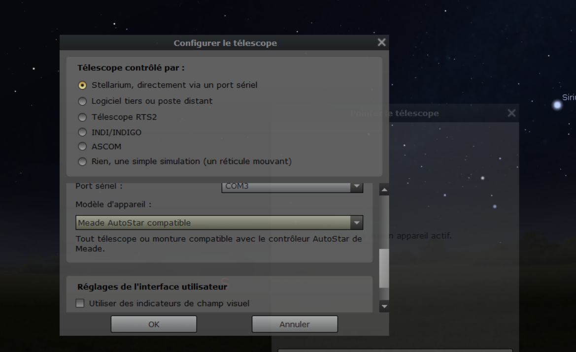

Bonsoir @Heisenberg2022,
Vous avez également la possibilité de piloter votre monture lx85 avec Stellarium via les drivers ASCOM. Il se peut même que vous puissiez le faire directement sans ASCOM (ce qui est mieux car cela fait une couche logicielle de moins). En effet Stellarium reconnait Lx200 et Meade AutoStar en natif. Il vous faut faire l'essai.
N'hésitez pas à requestionner quand vous y serez.
Ce n'est pas sûr du tout qu'il vous faille ASCOM. Chaque couche logicielle introduit au delà du risque de bug une latence, le temps des conversions entre interfaces.
Stellarium reconnait directement le processus Meade AutoStar. Si votre monture est compatible avec ce cable, inutile d'ajouter ASCOM.
il y a une heure, Heisenberg2022 a dit :
Il me faudrait également un câble pierre astro usb-rs232 pour la liaison.
Pour ce que j'ai compris de l'univers Meade que je ne connais pas, il vous faudrait un cable AutoStar USB. https://www.pierro-astro.com/materiel-astronomique/montures/accessoires-montures/interface-usb-rs232-pour-meade-autostar_detail
Stellarium est capable de dialoguer directement avec cette interface laquelle se connecte avec la raquette MEADE.
Un coup de fil chez Pierro-Astro devrait éclaircir cela.
Des avis de possesseurs de Meade LX85 devrait venir.
Ney
