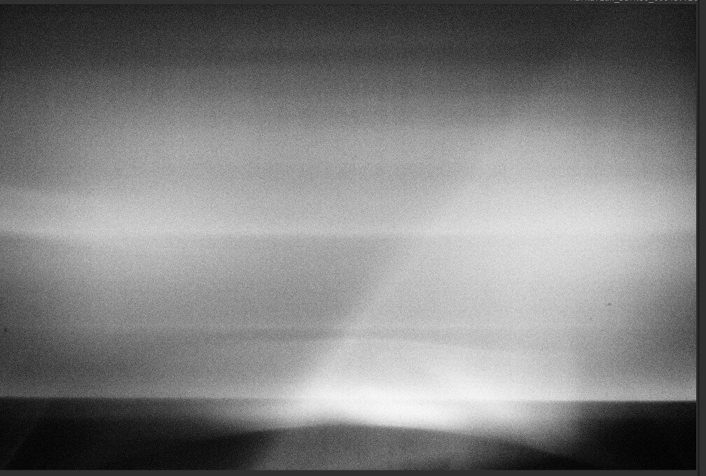

Lors de ma dernière session de photos, j'ai fait tourner mon setup toute la nuit.
Le matin, j'ai fait mes flat sur le ciel de l'aurore, puis j'ai fait mes dark. Je n'ai pas eu de problème niveau température, le soleil n'étant pas encore levé.
Je lance le traitement sous siril, et les fichiers préprocess me sortent un motif bizarre. je vérifie mes darks et mon master dark,
et voilà - dark unitaire en mode histogramme sous Siril :
Bon, on est d'accord, je vais les refaire la nuit prochaine dans des conditions de température similaires.
Mais la question est : pourquoi mes darks ressemblent à ça ?

J'ai eu aussi un phénomène bizarre car parmi mes dark, il y avait une image (type un flat). Ca fait des choses très bizarre aussi mais une fois empilé.
Maintenant, si tout tes darks sont comme ça, ça sent qd même l'entrée de lumière.

C'est en effet l'option fuite de lumière qui me semblait la plus pertinente.
Je ne voyais pas d'où ça pouvait venir, le capuchon de la lunette étant vissé. Par contre je n'avais absolument pas pensé au viseur de l'apn
Moralité : prévoir un bout de gaffeur pour la prochaine session.
Merci de vos retours
Petit update, après comparaison des température extérieure lors des prises de vue et celle de mon frigo, j'ai refait mes dark, et la, c'est bon ! Je vais pouvoir continuer le traitement
