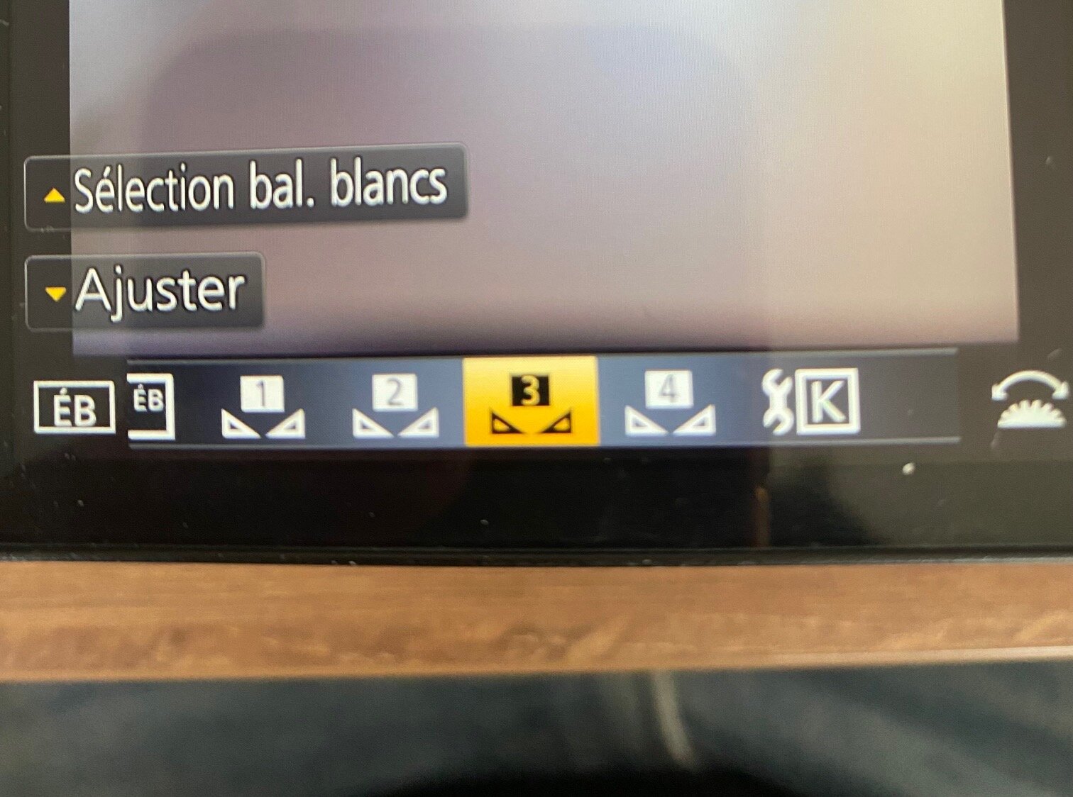

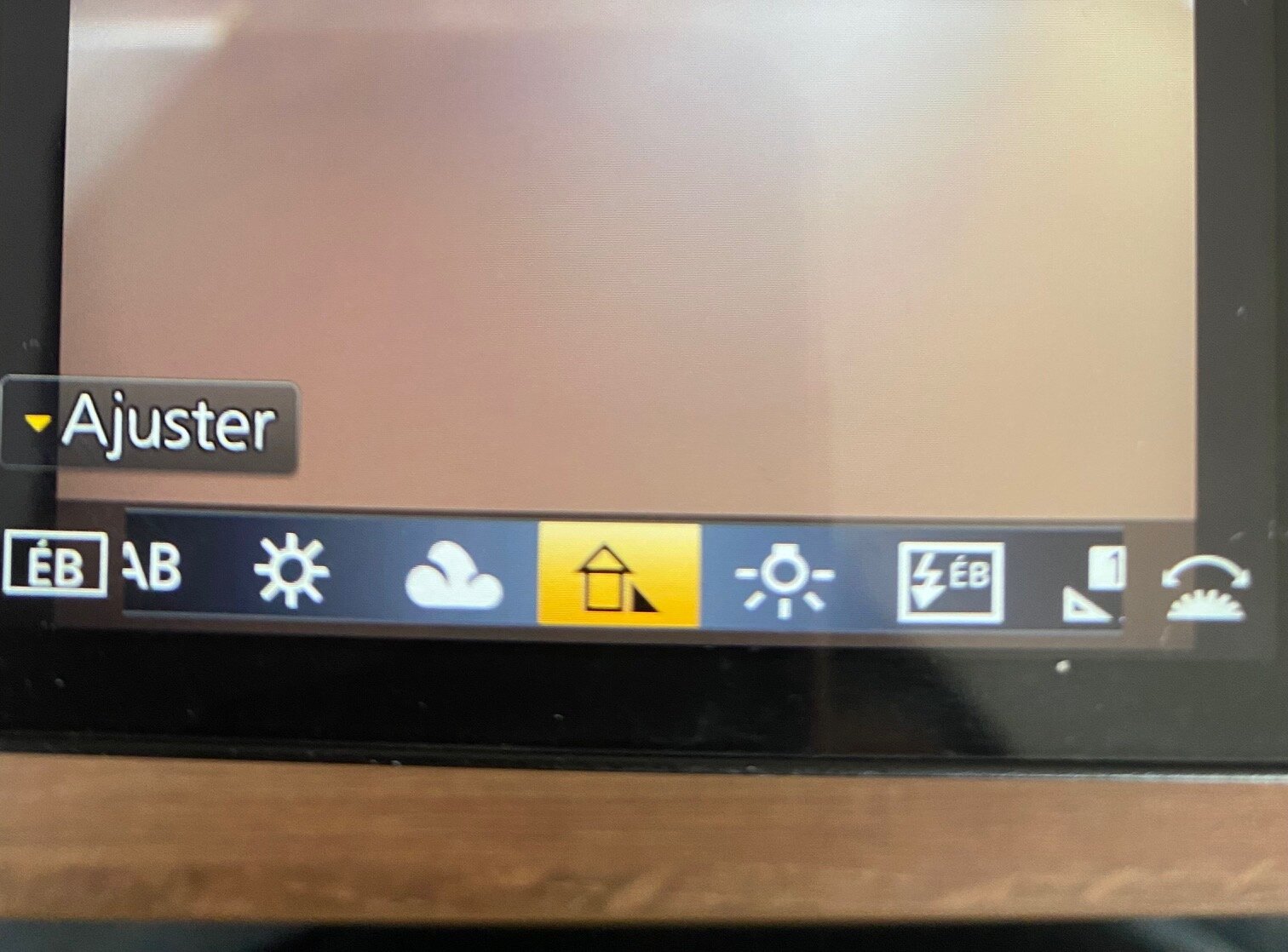

Pouvez vous m'aider concernant les différents logo du LUMIX G7 car en balance des blanc je n'y connais pas trop et j'avoue ne pas savoir sur quel mode de balance me mettre pour shooter tel ou tel cible !
je fais toujours le logo nuage..
pour moi le soleil quand en on es en plein jour
le nuage temps nuageux
la maison c'est si on es a l'ombre d'un batiment
l'ampoule si on es en interieur
éB je ne sais pas du tout
les numeros 1,2,3,4 sont je pense des preferences pour shooter mais comment les regler en fonction de la cible
et le K avec la cle a molette aucune idée
IMG_1168.thumb.jpg.76c58d67e646c051987df299fa05023c.jpgIMG_1169.thumb.jpg.5db895c147d0d073161f22b622cfcb0f.jpg

En ce qui concerne la théorie, la balance des blancs dépend, entre autres, de la température de la lumière blanche choisie dans un contexte de lumière bien précis de beau temps ensoleillé ou de temps nuageux ou de lumières artificiels de tel ou tel type, etc.
Régler la balance des blanc est l'action de modifier les quantités de rouge, de vert et de bleu dans les blancs de image en fonction que l'on veuille soit un blanc plutôt "chaud" ( 4000° Kelvin) ou un blanc plutôt "froid" (8000° Kelvin).
Ce genre d'action n'aurait aucun intérêt si l'image représentait un ballon rouge sur un fond vert sans aucun couleur blanche, là on parlera comme le dit Tyler déséquilibrage des couleurs par rapport, soit à ce que l'on veut améliorer dans l'image, soit faire en sorte de ce rapprocher de la réalité lors de la prise de vue (cette dernière option étant la plus compliquée).
PI : On considère selon la commission international de l'éclairage que la température de la lumière blanche du jour est de 6500° Kelvin ce qui représente un blanc sans aucune dominante de couleur : un blanc blanc :)
"La balance des blancs a ainsi pour objectif de rétablir les blancs en fonction de la température de couleur de chaque éclairage (exprimé en kelvin). Elle élimine ainsi la dominante générée pour obtenir des couleurs fidèles à ce que notre œil est normalement capable de voir."
Source : https://www.missnumerique.com/blog/les-bases-de-la-photo-la-balance-des-blancs/#:~:text=La balance des blancs a,est normalement capable de voir.
Comme le dit très bien Tyler, il ne faut pas laisser l'APN faire une correction de balance des blancs en fonction d'un contexte de lumière pour l'astro. Il vaut mieux rester en RAW, c'est très fortement conseillé.
