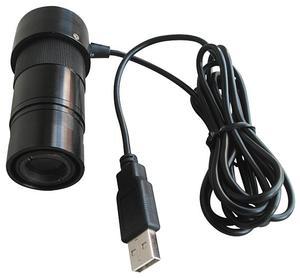

Bonjour à tous, je suis débutant dans le domaine de la photo astronomique via ordinateur, d'ailleurs je n'ai pas réellement débuté, je compte acquérir un [spektiv 80/400mm EQ-Tischstativ]
avec un [bresser pC-Okular ].
Je voudrais savoir si c'est convenable comme matériel pour débuter et comment ça fonctionne le pc Okular et la longue vue est-ce qu'ils se connectent tous les deux avec l'ordinateur ou quoi. Prière de m'aider un peu. Merci

Alors en 114/900 ou 130 avec monture équatoriale et webcam toucam pro et un pc portable.

Le 114/900 sur EQ1 est trop limite. Il faut au minimum une EQ2.
Et même avec une EQ2, c'est difficile de faire de la photo. C'est ok pour le planétaire mais trop juste pour le ciel profond. De plus, pour le ciel profond, à moins de mettre 400€ dans une caméra spéciale pour l'astro, tu devras modifier la toucam (soudures). Il y a pas mal de posts sur ce sujet.
Avec ton budget, tu peux envisager de faire de l'imagerie lunaire et t'initier à l'imagerie planétaire avec la webcam. Mais il faut un 115/900 sur monture équatoriale motorisé. Est-ce possible pour 300 €? Oui ! À Colmar, ils proposent l'Orion 130/900 sur EQ2 motorisée en ascension droite (suffisant en photo planétaire) pour 270 €.
Cela dit, il restera encore à acheter :
- la webcam ;
- une barlow (indispensable pour les planètes et pour faire des gros plans sur la Lune).
Je te conseille de commencer par le 130/900 seul, avec lequel tu apprendras à utiliser un télescope, à mettre en station, à observer le ciel. De toute façon, c'est obligatoire avant d'envisager l'imagerie (se lancer dans la photo sans expérience de l'observation, c'est comme se lancer dans la formule 1 sans avoir passé son permis de conduire...) Ensuite, quand tu auras un peu économisé, tu pourras acheter la barlow et la webcam.
Dernière chose : avant de te lancer dans l'imagerie lunaire et planétaire, je pense qu'il te faudra commencer par lire un livre spécialisé sur l'imagerie webcam. C'est une technique complexe, et ce n'est pas quelques discussions sur Webastro qui suffiront à te l'apprendre.
