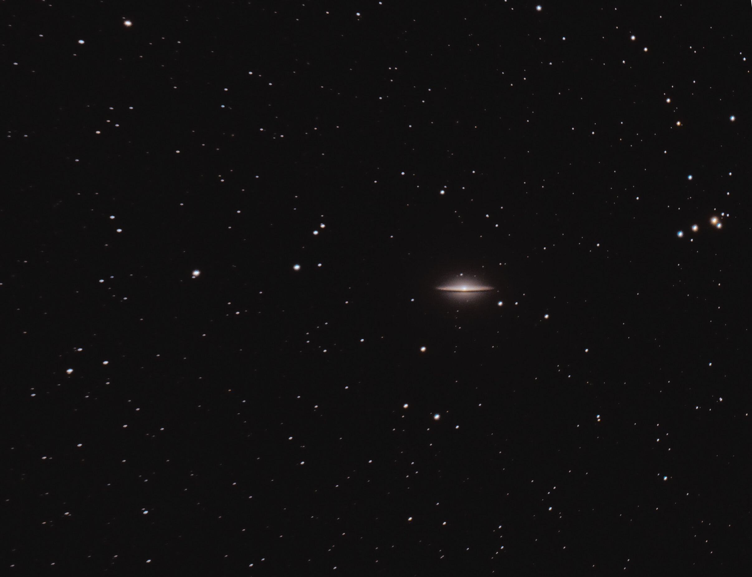

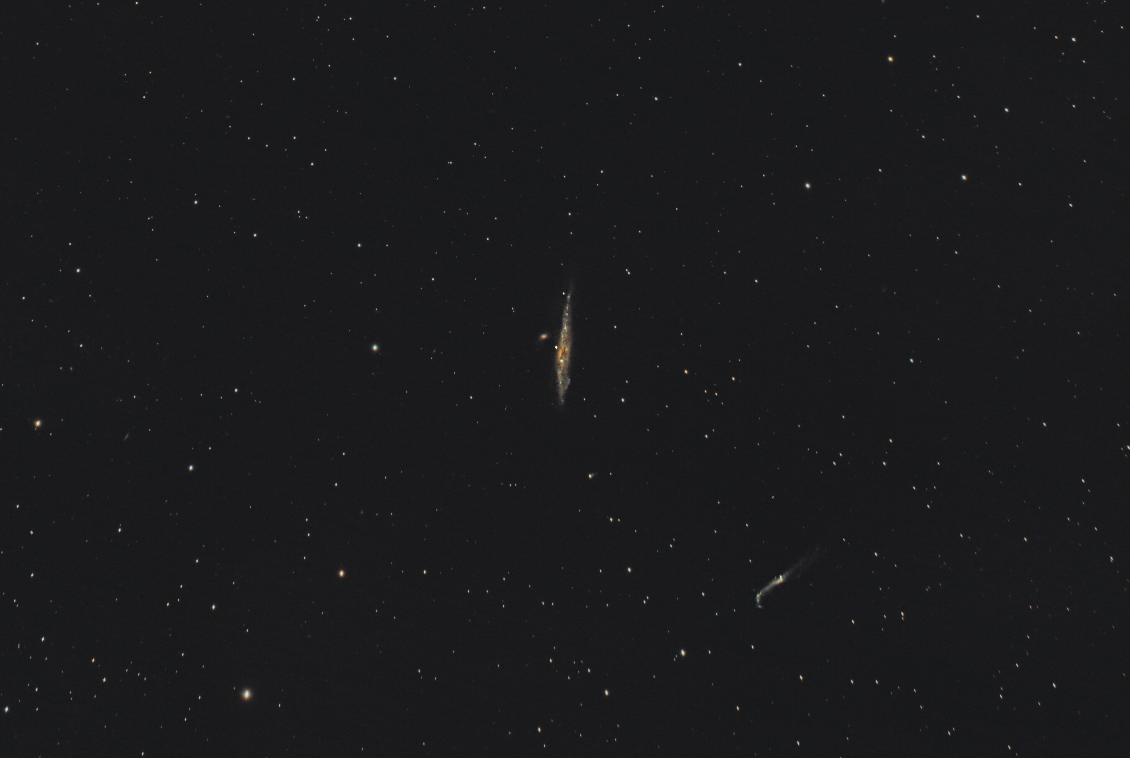

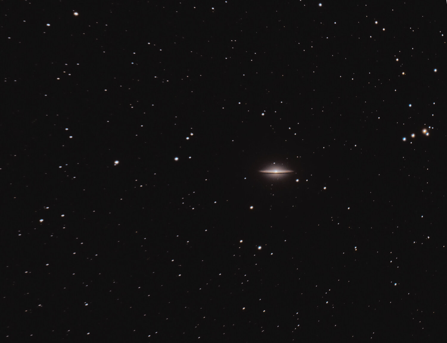

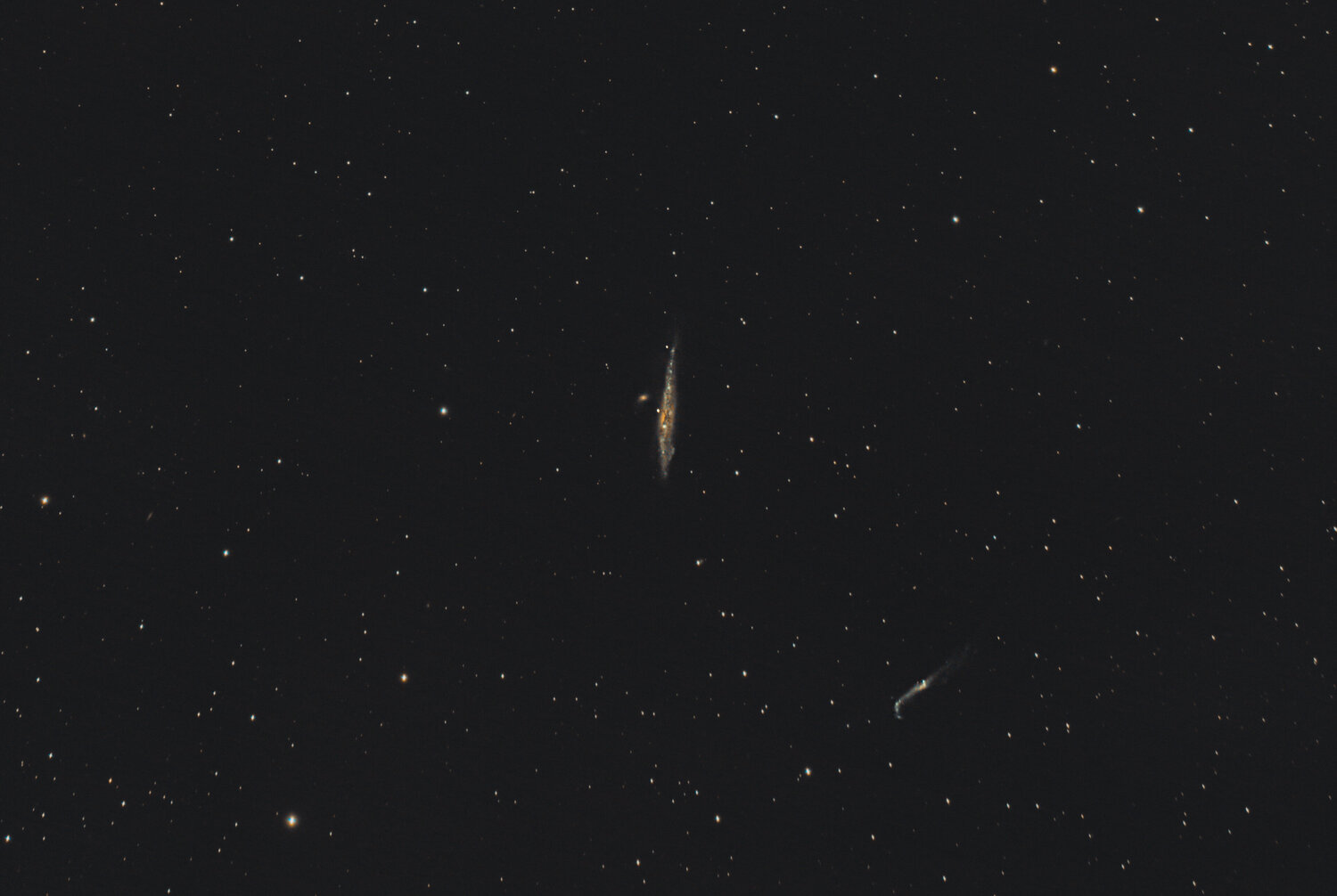

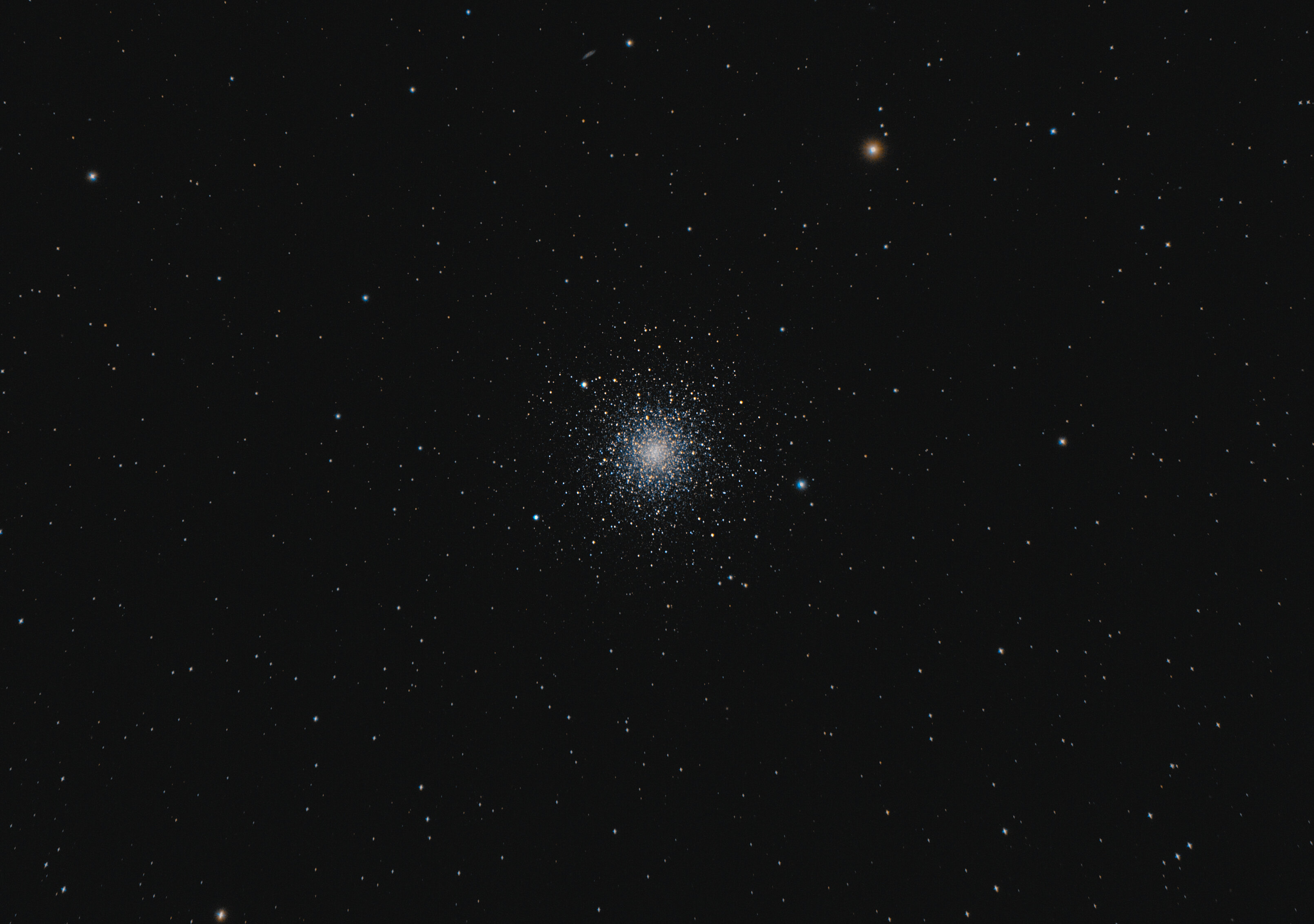

De retour avec 3 photos, en essayant de tenir compte des dernières remarques :) Toujours pas de bonne distance backfocus mais les bagues vont arriver d'ici peu... J'ai essayé de garder un fond de ciel plus clair qu'avant, est-ce suffisant?
Problème de "tilt" sur l'image? Ou backfocus ? J'ai du filé que sur certaines parties de l'image.. Enfin bref, :
Materiel :
D5300 stock
EQ6r
Pas d'autoguidage
Correcteur de chmp Bresser
Evostar 72ED/420
Siril et Photoshop
NGC4631 : 150x120s 400ISO - Lune 40%
M3 : 300x60s 800ISO - Pas de lune
M104 : 300x60s 800ISO - Pas de lune (mais très proche de l'horizon + lampadaire) et la photo est super réduite en qualité me demandez pas pourquoi seul le doux jesus sait.

Bonjour Laurel,
Les trois sont très belles. Bravo.
Pour tes étoiles il y a probablement plusieurs défauts qui se combinent ce qui rend les choses un peu difficile à analyser mais je pense quand même que le suivi n'est pas parfait (en plus du problème de back-focus et d'un tilt éventuel). Tu devrais essayer de prendre quelques images très courtes (<5s) pour mieux analyser la situation et éliminer le suivi comme cause des distorsions.
Les traitements sont vraiment  bons je trouve. Peut être juste un dénoise un peu trop poussé sur le fond de ciel ce qui rend la transition avec les galaxies un poil trop violente (surtout sur le sombrero). Enfin (pour pinailler!) tu as quelques taches cyans sur tes étoiles brillantes, as tu utilisé le process de déconvolution?

Je n'ai pas dit ça: comme les distorsions sont un peu dans tous les sens et que tu nous montres des images traités il n'est pas facile de conclure. Je dirais qu'il y a sans aucun doute un problème de back-focus, à mon avis un problème de suivi et peut être un problème de tilt.
Je te conseille d'analyser les images brutes et si possibles des images plus courtes.
Le tilt (soit un capteur qui n'est pas parfaitement perpendiculaire à l'axe optique) peut se corriger au moyen d'une bague de tilt mais c'est un réglage délicat et très sensible au moindre changement dans la chaine optique (donc pas évident à régler, notamment si tu pratiques en nomade ou si tu montes ton matériel à chaque fois).  A titre personnel je te conseillerai de commencer par régler ton back-focus,  par ne pas être traumatisé par des étoiles imparfaites (ça n'empêche pas les photos d'être belles!) et par essayer de shooter le plus possible car c'est comme ça qu'on arrive à comprendre précisément les défauts de ses images.
Nico
Modifié par nico1038
Apres rapide analyse, j'ai bien du suivi, du tilt et du backfocus. Le plus problématique étant le backfocus combiné au tilt qui fait filer les étoiles...en plein milieu de l'image....
Et après verif du matériel, la bague en alu sur mon D5300 est mal ajustée (celle qui supporte la fixation de l'objetctif) ! j'avais jamais vu ca…. A voir pour le correctif, donc!
