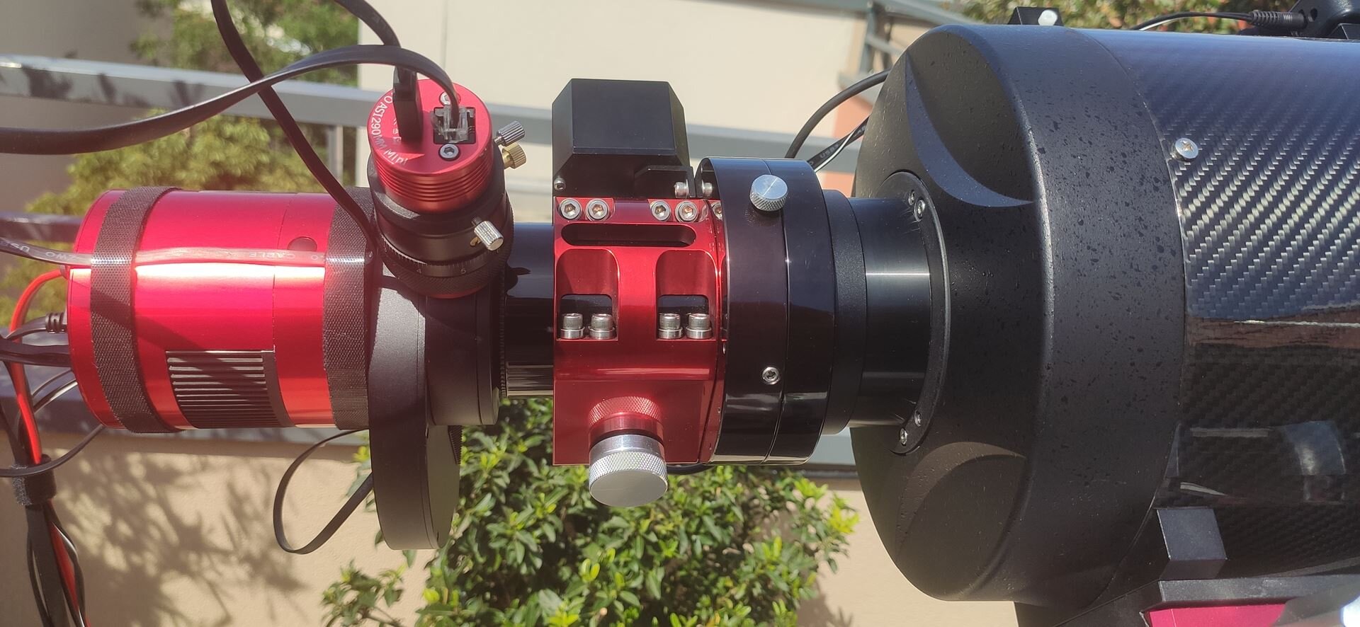

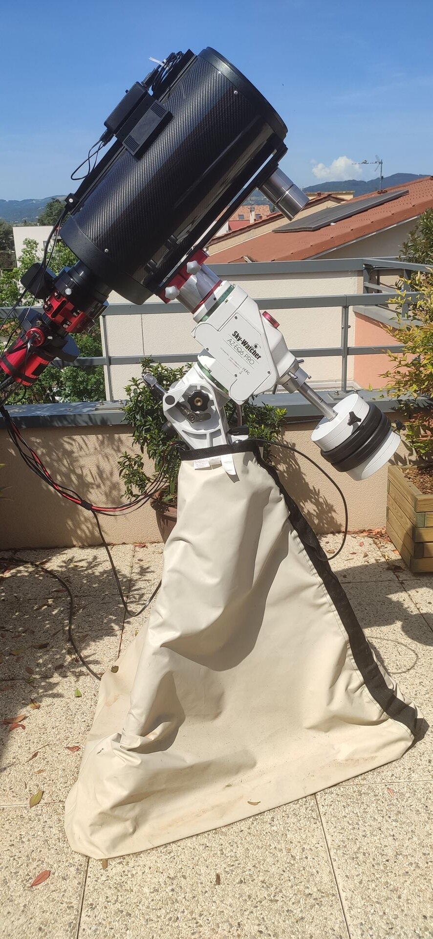

Sur ce point, quelques photos de mon montage qui valent mieux qu'un long discours :
2064801695_RC8-rducteurBFaupluscourt(1).thumb.jpg.534bec602249ab73ec9c023ef39080ff.jpg
310809991_RC8-rducteurBFaupluscourt(3).thumb.jpg.964922a963cc42147c4c7d433704b78e.jpg
Les contrepoids à l'avant du tube sont la conséquence de tout ce qu'il y a derrière (bagues, PO Moonlite pour moi, réducteur dans le PO, DO, RAF et caméra) sans eux il est impossible d'équilibrer la DEC. Bilan = 12.5 kg. C'est un tube que j'ai acheté d'occasion tel quel pour 1500 € (tube, Moonlite, bagues, réducteur et quelques autres trucs). Avec une 533MC et un PO "classique" ce sera forcément plus léger !

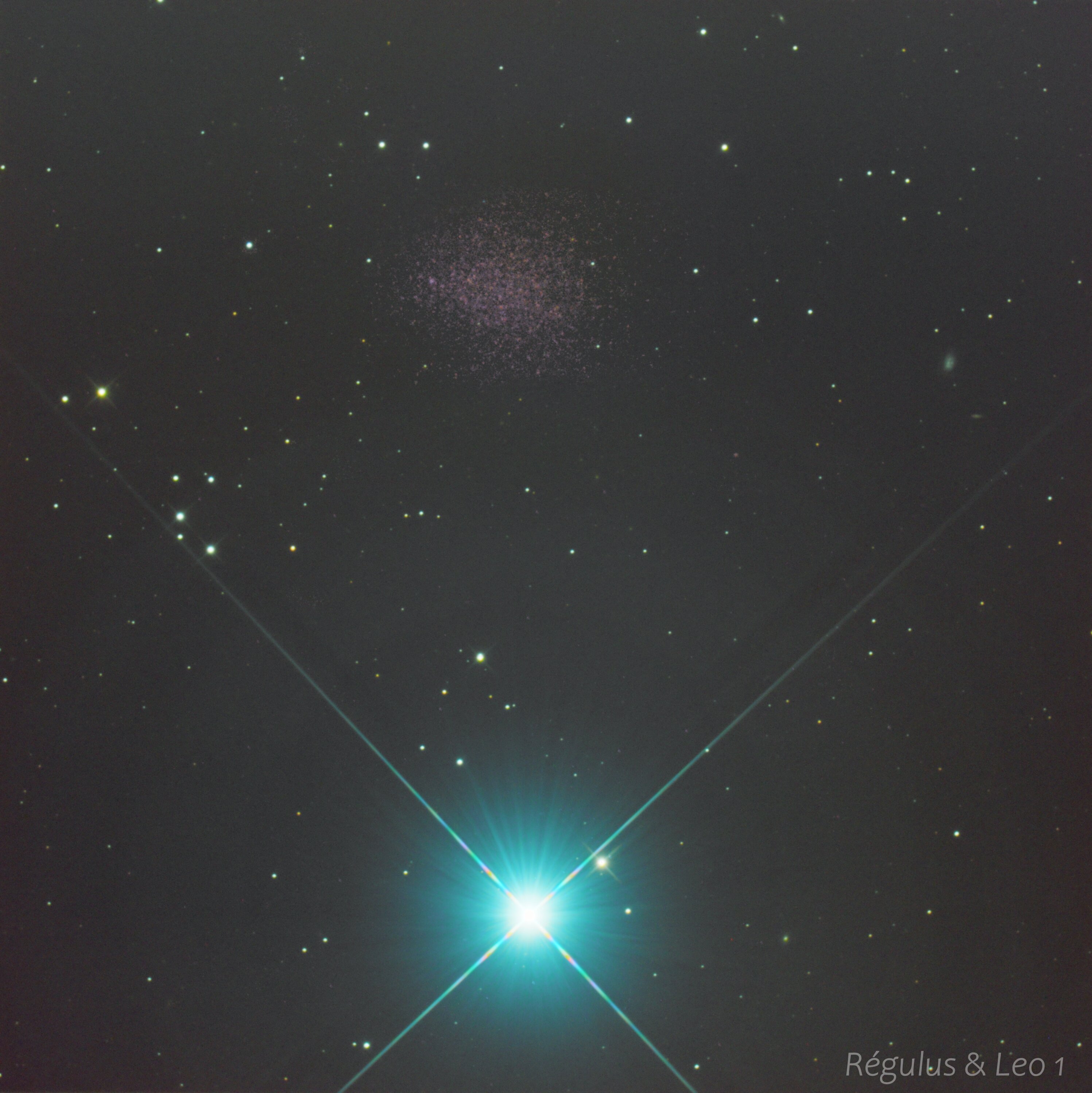

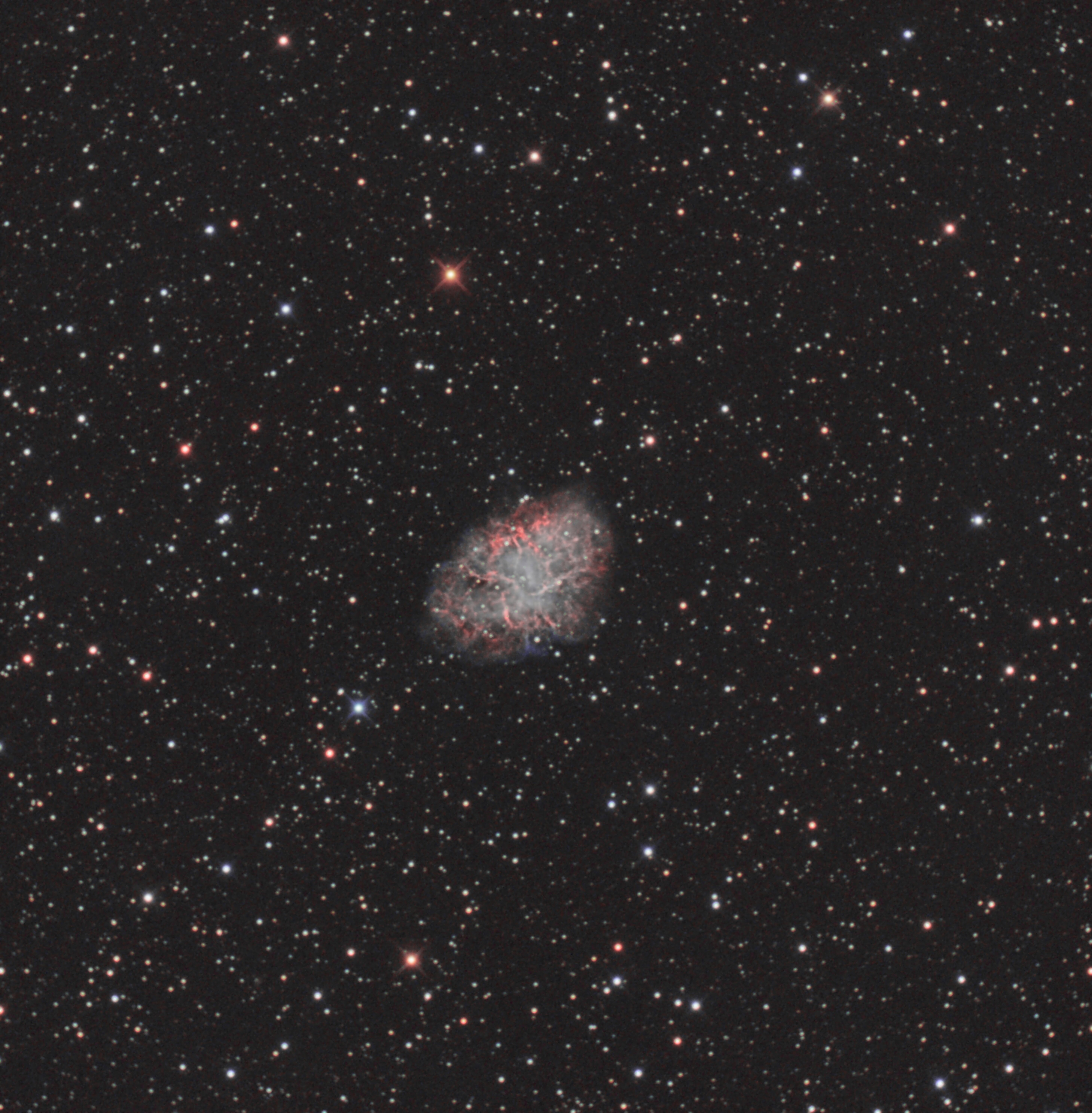

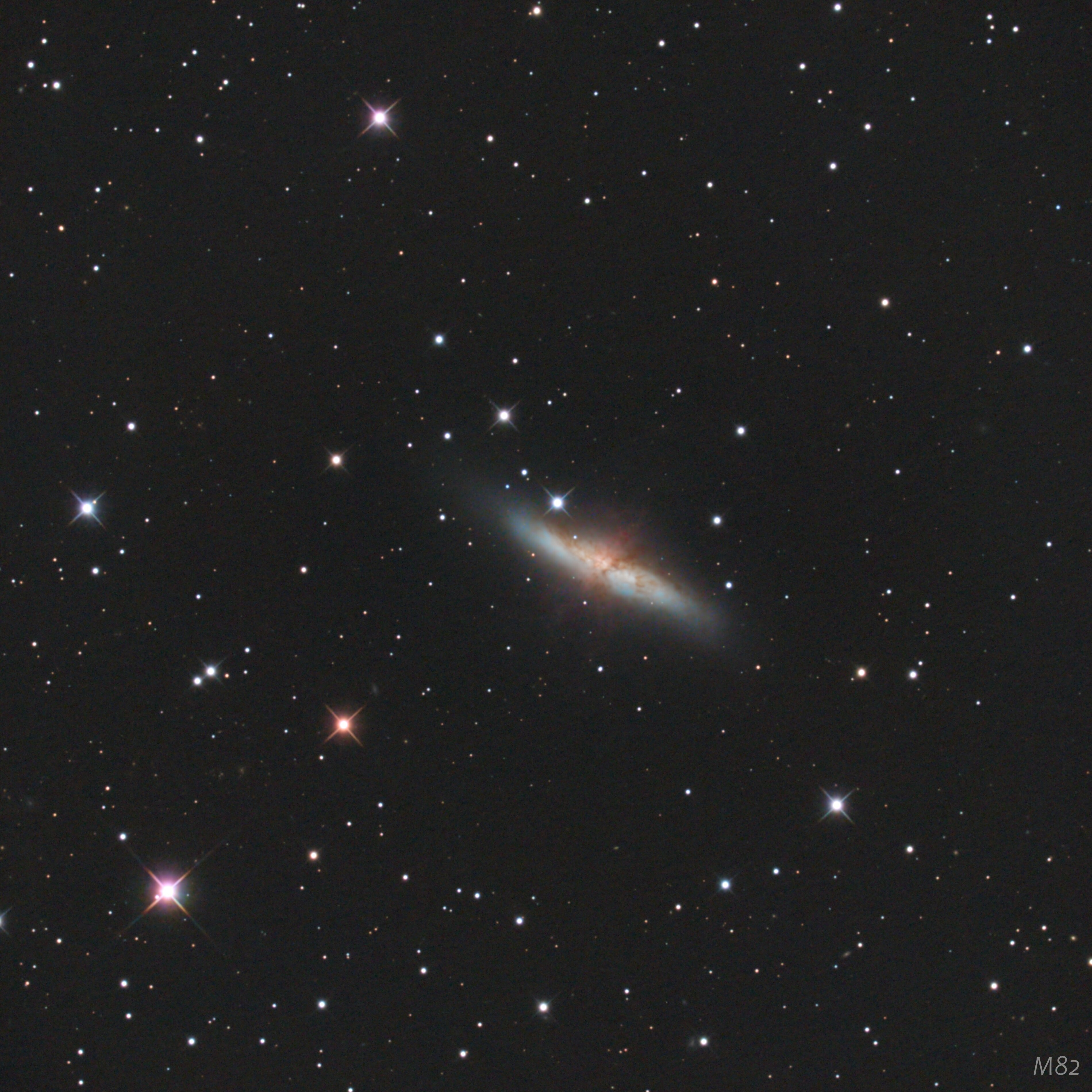

Et puisque tu utilises une 533MC voilà ce que ça a donné pour moi en 5 à 7 heures de pose (je lançais le bouzin et dodo).
1773189229_CP-M1_finale_v2.thumb.jpg.674f5a59c8872a71378489fa3a8e5dbf.jpg  893181228_CP-M82n.thumb.jpg.b0e79c7e7699252b133650c5b5778593.jpg 51954013217_cd5ecd93c4_o.thumb.jpg.cf86cb3caddc3654a02a3779ce1b40e8.jpg
Ici et aussi à la 533MC, et à la 2600 pour une image non croppée.
