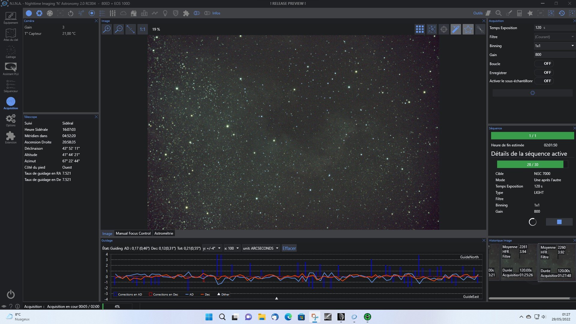

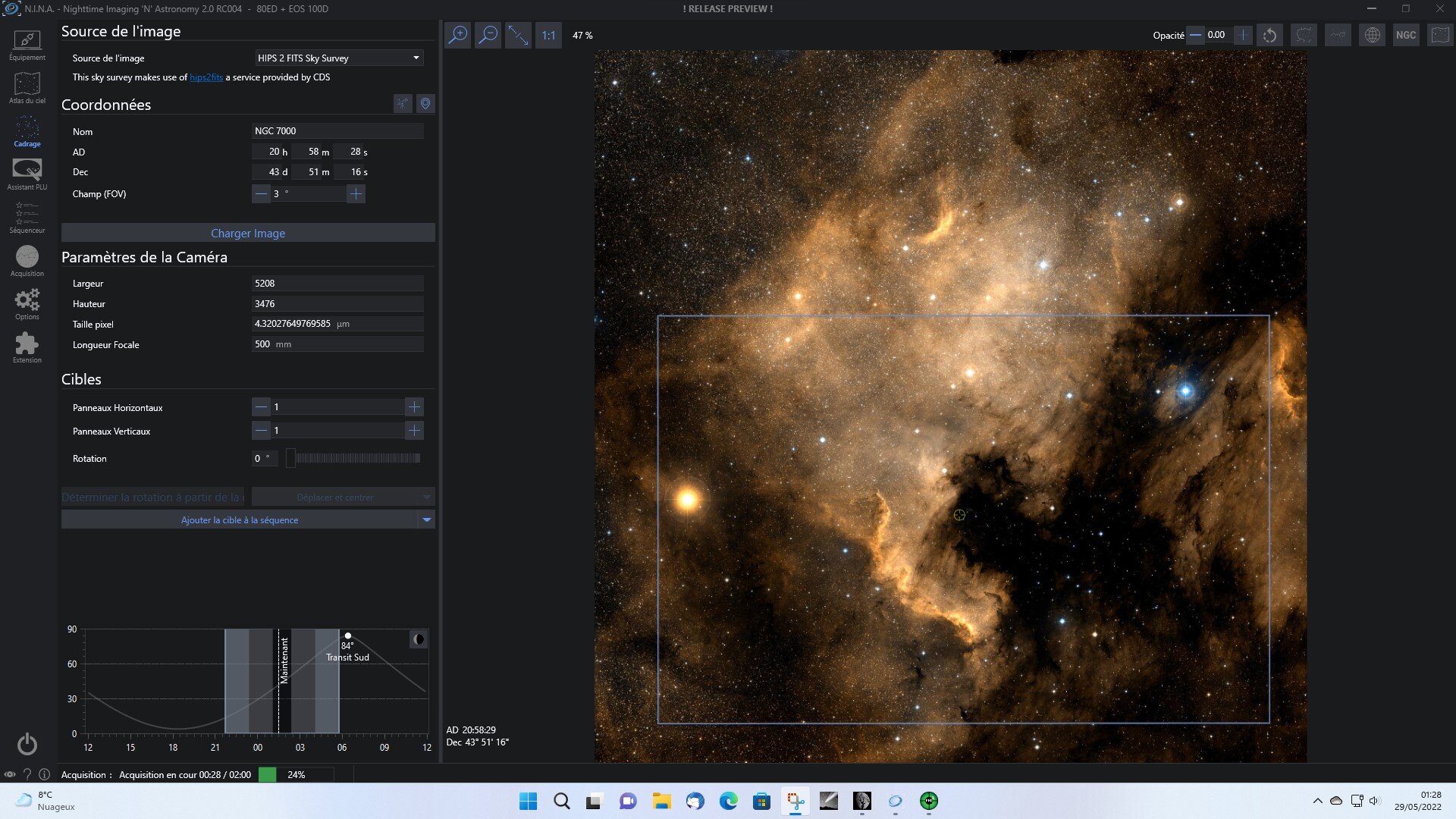

Parmi ceux qui utilisent NINA j'ai la question suivante :
Le cadrage que je fais dans NINA ne correspond pas à celui des acquisitions (voir images jointes).
Comment faire hormis de faire des tests d'orientation.
Merci et bonne soirée.
Mick

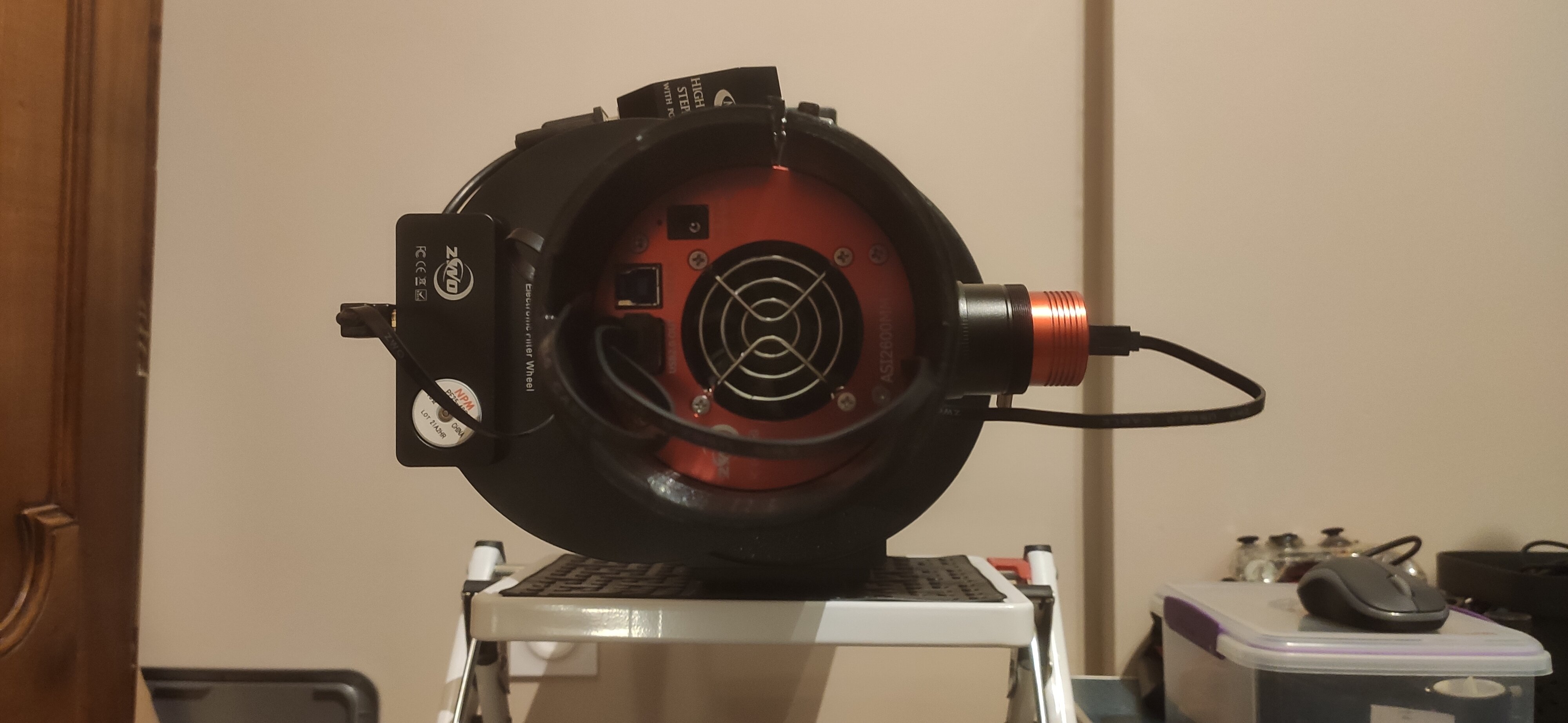

C'est pour ça que je te demandais l'instrument et l'imageur.
Avec une caméra sur une lunette, RC ou SCT, le cadrage NINA et autres méthodes (sur Wikisky.org par exemple) correspond si le grand côté est vertical instrument parké (ou posé sur sa queue d'aronde). Dans ce cas le mouvement en AD (Est-Ouest) fera bouger une étoile sur l'axe horizontal vu depuis ton logiciel d'acquisition.
Sur les caméras ZWO, vu depuis l'arrière de la caméra, ça se repère au sens de l'écriture. Ici sur mon Ritchey Chrétien, elle est verticale (comme le grand côté du capteur) par rapport à la queue d'aronde qui est horizontale.

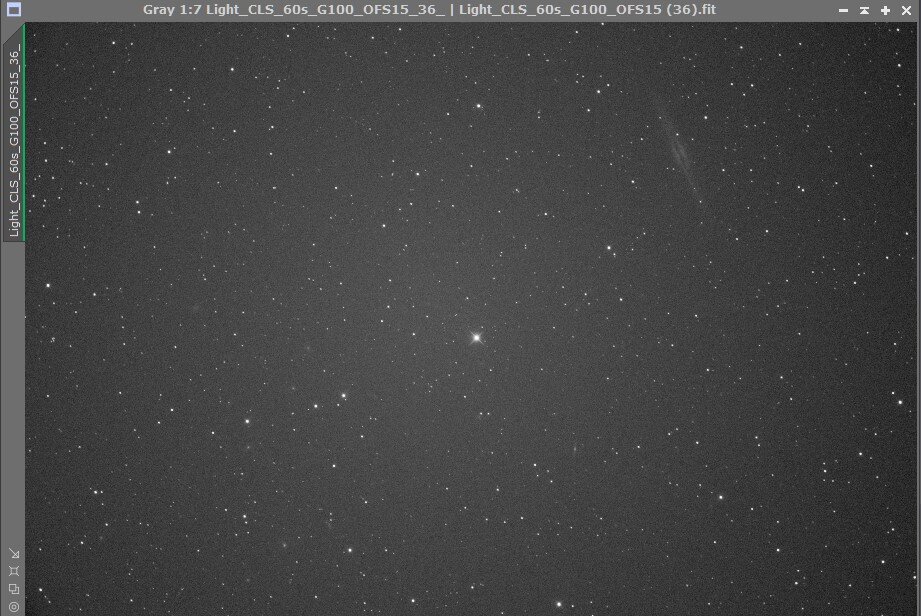

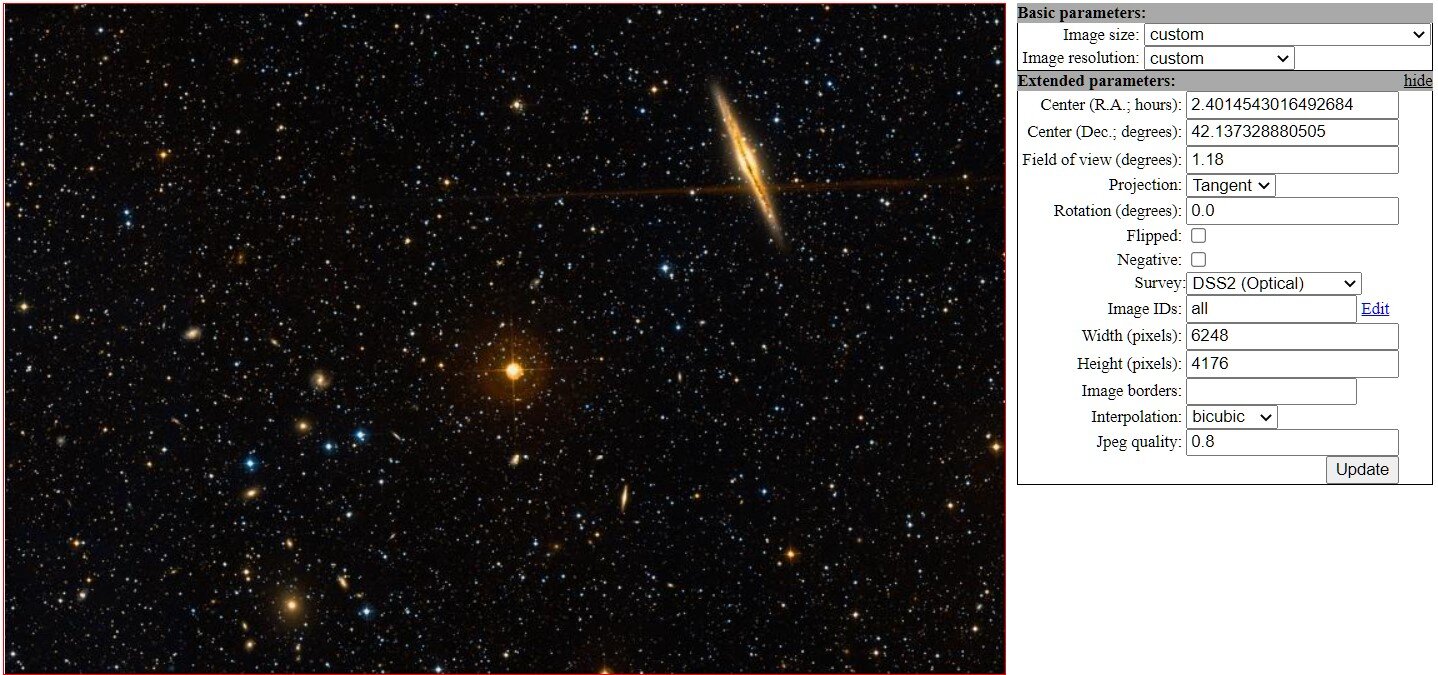

Et la brute est exactement comme le cadrage que j'ai déterminé à l'avance sur Wikisky (à180° près mais ça c'est pas gênant). C'est également le cas avec ma lunette.
1023987907_Capturedcran2022-05-30220421.jpg.49ad0c67acc35d6f149bed3a2734b92a.jpg 664512200_NGC891-Octobre.jpg.146aba0eb86087ef291ffb1ffc993a83.jpg
