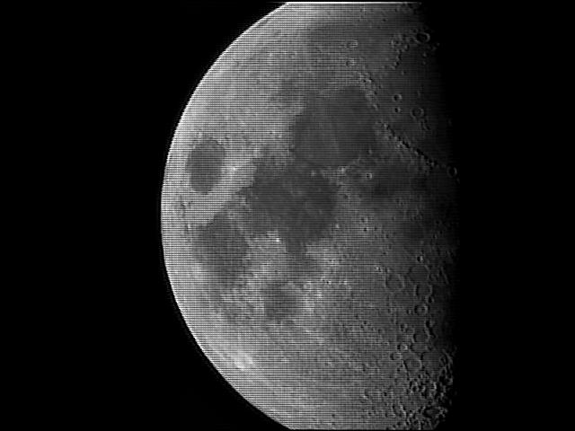

ma 1ère lune ....beurk !!! mais fier quand même
astrocloclo
ma toute toute première image :
lune
date - 23.06.2007
heure - 22h45
lieu - Chez moi
instrument - ETX70 AT "Lideul"
turbulences - néant
ciel - très pur (7/10)
PL - 5/10
acquisition - QCFOCUS + WCCTRL
webcam au foyer
paramètres
- brillance 43
- gamma 100
- gain 95
- vitesse 1/1,5k/s
- ips 10
- raw oui
webcam - SPC900NC modif RAW + LP
traitement - Registax V4
j'en ai bavé pour sortir quelque chose de correct :be:
merci pour vos "com's"....
oup's complètement oublié : ETX70 AT de chez "lideul"
webcam au foyer :be:
je suis en train d'essayer les traiements IRIS pour voir la différence..
je posterai le résultat après
Salut claude.
Un peu poussé le traitement non?
Galère de faire de la photo je confirme.
Combien de photos au total stp.
salut ;)
ben 150 au total....mais bon c'est vrai que le traitement est beaucoup trop poussé... en essayant les traitements sous IRIS je me rends compte que les brutes sont nettement plus jolies....
je continue sous IRIS et je poste dès que c'est terminé (j'essaie j'essaie c'est duuuuuurrrr :cry: :cry: ) mais je vais y arriver !!!!!!!!!!! ;)
à ++

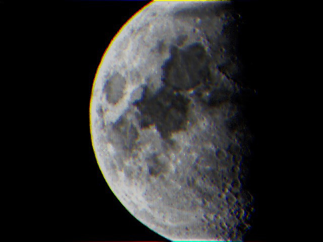

deuxième version après traitements par tatonements sous iris....
c'est quand même plus joli....;)
c'est nettement mieux mais on voit enormement la matrice de bayer sur ta lune....et gain 95% !!!!!!! en lunaire en plus ???? bizarre cette affaire.
tu devrais plutot etre entre 0 a 20% a 5/img/s et un peu plus a 10img/s, mais 95% !!!
pour la matrice visible ...etais tu en raw ?
Salut Hama :)
oui j'étais en mode RAW....mais j'avoue que je panique un peu dans tout ces réglages....
la prochaine fois , je suivrais tes conseils et on verra ce que ça donne ;) (ça sera surement mieux :rolleyes: ....de toutes façons, ça peux pas ètre pire :be: )
et la matrice de Bayer, on peux la masquer comment ?? si t'as un conseil à me donner je suis preneur ;)
Masquer la trame >
Si tu est en raw, tu peux repasser en mode N&B standard par la suite sous iris.
Tu selectionne dans le menu "conversion d'une sequence CFA", tu donne le préfixe (sans les index donc) de ton image raw, puis le préfixe de l'image convertie, le nombre d'images (150 ici) et le mode N&B ou Couleur. Là je pense que N&B s'impose.
Ensuite la registration et le compositage comme d'habitude.
Pour le gain, comme hama, à 95% cela me semble surprenant, à moins d'utiliser une vitesse d'exposition démesurément courte (1/1000e ou moins encore ?)

salut Patry :)
oui c'est bien cela.....j'ai utilisé l'obturation à 1/1500 ça explique donc pourquoi j'ai du monter le gain à 95 % ??
je vais essayer dès que possible avec tes conseils et ceux de Hama je vais bien arriver à en tirer quelque chose :be:

Cloclo,
Essaie d'abord de faire des essais en mode Optimisé, il est quand même nettement plus commode à utiliser, pas besoin de débayeriser. Pour le gain : ne pas descendre en-dessous de 50% et 90 % me semble un très grand maximum,
du moins pour la Toucam Pro 2, à vérifier avec la SPC 900.
Quand tu es à l'aise avec le mode opti. (acquisition et traitement), passe alors en RAW qui, c'est vrai, est un peu meilleur en imagerie Lunaire.
