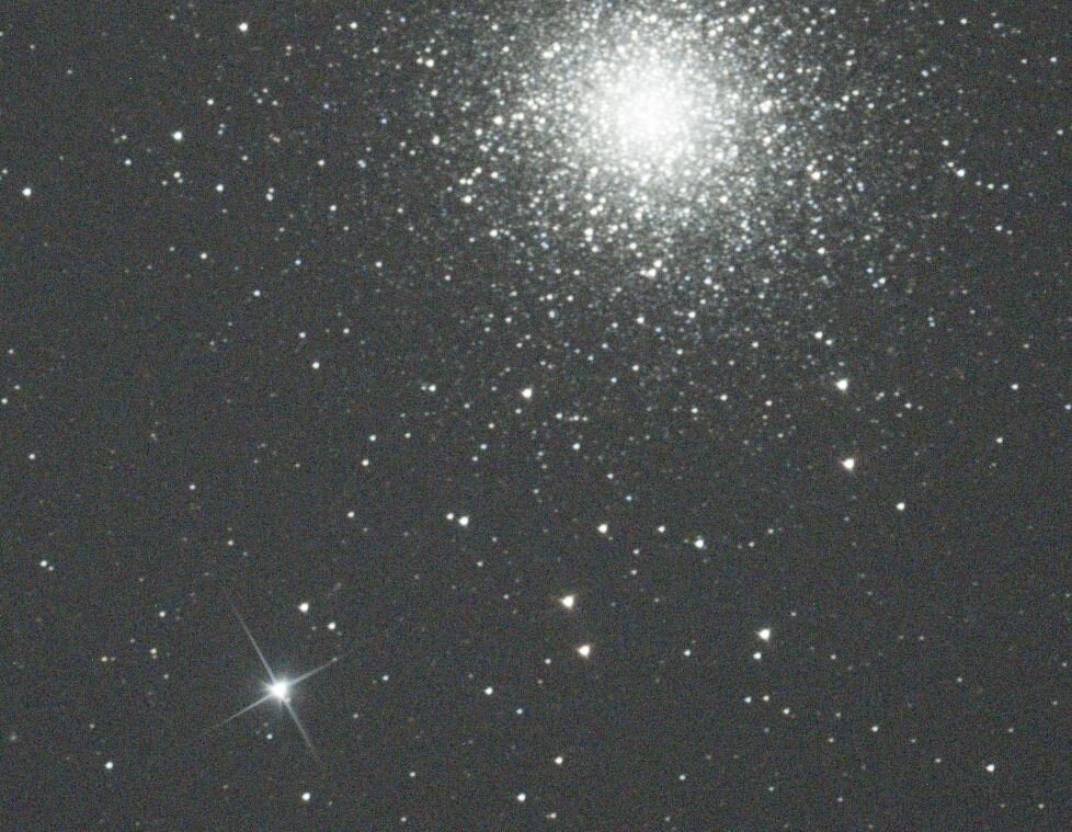

Bonjour je rencontre un probleme etant débutant, je viens d'acheter mon premier telescope, le SW 200/1000, j'ai une ASI533MC un correcteur de coma des bague pour ateindre les 55mm de backfocus mais mes etoiles on une forme triangulaire, avez vous une idée ?
Merci d'avance  de votre retour, je vous joins une capture de mon fit

Un problème de miroir primaire contraint qui se corrige en libérant le miroir primaire.
Deviser les vis bloquant le miroir pour pouvoir passer une feuille à cigarette entre les pattes et le miroir.
Bien entendu, il faut sortir le primaire du tube en faisant attention
+1 avec @ursus
C'est classique, si tu as un masque de chanfrein, c'est que tu as déjà démonté le primaire ?
Perso, j'ai mis des petites cales sous les brides pour que ces dernières ne touchent pas le miroir

Merci pour vos réponses, tu a mis des petites calesentre le miroir et les brides ou entre les brides et le masque de chanfrein ?
  Le 29/06/2022 à 05:44, Nonoastro45 a dit :
Voir davantage
Normalement, tu n'en as pas besoin. Le miroir primaire est posé sur son support et il y a des petites pattes pour le retenir si j'avais tu as envie de regarder le sol! Sans risque pour ton miroir (bien sûr le lancer de télescope est interdit).
Le miroir primaire doit être libre de bouger (dilatation). Par acquis de conscience, j'ai mis des  morceaux de papier sur le coté qu'il ne glisse pas mais bon, je ne suis pas sûr que ce soit utile).
Merci, des que j'aurai un peu de temps j'irai désérrer un peu les vis du masque de chanfrein et faire des tests, vu la météo en ce moment j'ai le temps 😥
