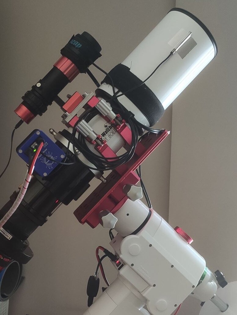

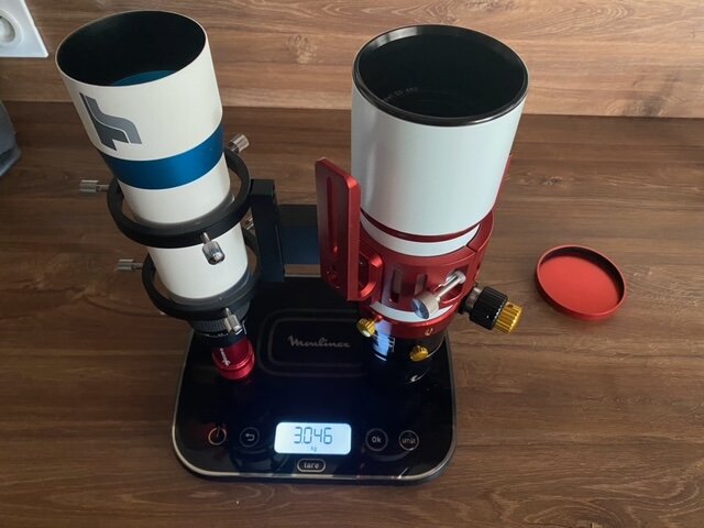

Pour ma part j'ai la petite bleu a gauche de ma TS61, enfin petite.. elle fait presque la même taille que ma lunette,
Du coup je me demandais si la taille de la lunette importe sur le suivi de la monture,

Mon setup c'est lunette 80/400 + miniguide ZWO 30/120 + ASI290 + HEQ5 et ça va pas mal. Comme signalé par Drase, si ça fonctionne avec ce que tu as, rien ne t'oblige à changer. C'est juste une histoire d'encombrement et de poids.

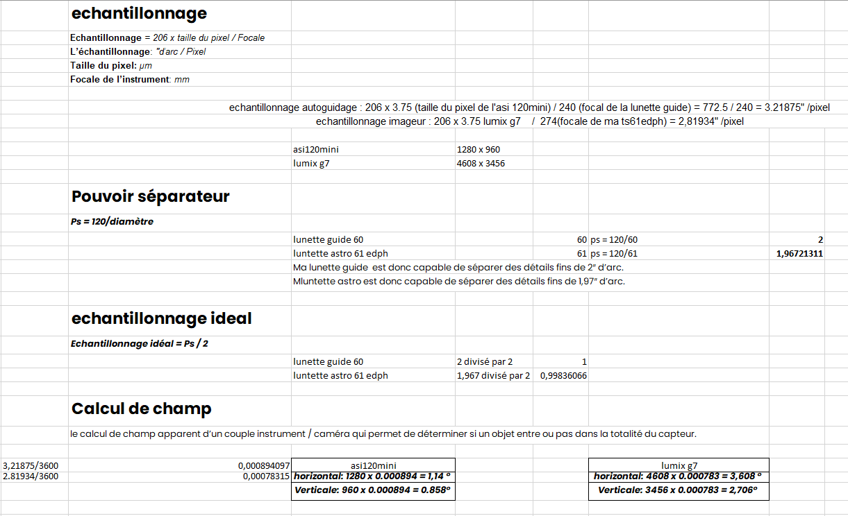

merci kro pour ton retour ! je t'avoue que je ne sais pas si ca marche bien car je n'ai toujours pas essayé ! ma monture arrive dans deux mois et j'ai ma lunette 61 edph avec apn lumix g7, et en guidage j'ai la lunette guide 61 avec camera asi120 mini ! je t'avoue que je ne serais pas calculer l'echantillonage pour savoir si je suis a x4 ou pas
si je pense avoir compris ce que je lis la formule c'est
Echantillonnage = 206 x taille du pixel / Focale
L’échantillonnage: "d’arc / Pixel
Taille du pixel: µm
Focale de l’instrument: mm
echantillonnage autoguidage : 206 x 3.75 (taille du pixel de l'asi 120mini) / 240 (focal de la lunette guide) = 772.5 / 240 = 3.21875
echantillonnage imageur : 206 x ??? je ne trouve pas la taille du pixel du micro 4/3 de mon lumix g7    /  274(focale de ma ts61edph) = ??

meerci kro ! du coup je viens de me lancer dans les calculs mais je ne trouve pas le meme rapport que toi ! tu peux jeter un coup d'oeil stp ?
j'espère ne pas avoir fait trop de bêtises lol
Modifié par yannusbonus
la taille des pixels étant la même pour ton APN et pour la 120 (3.75 µm), après simplification il ne reste que le rapport des focales, 274/120 = 2.28
ok je viens de comprendre ! tu es parti sur le fait si j'achete la mini guide 30/120 j'avais pas vu !!! :)
du coup oui
mais si je reste avec la lunette guide actuel je suis sur un rapport 274/240 ca fait 1.14 du coup c'est correct aussi !
