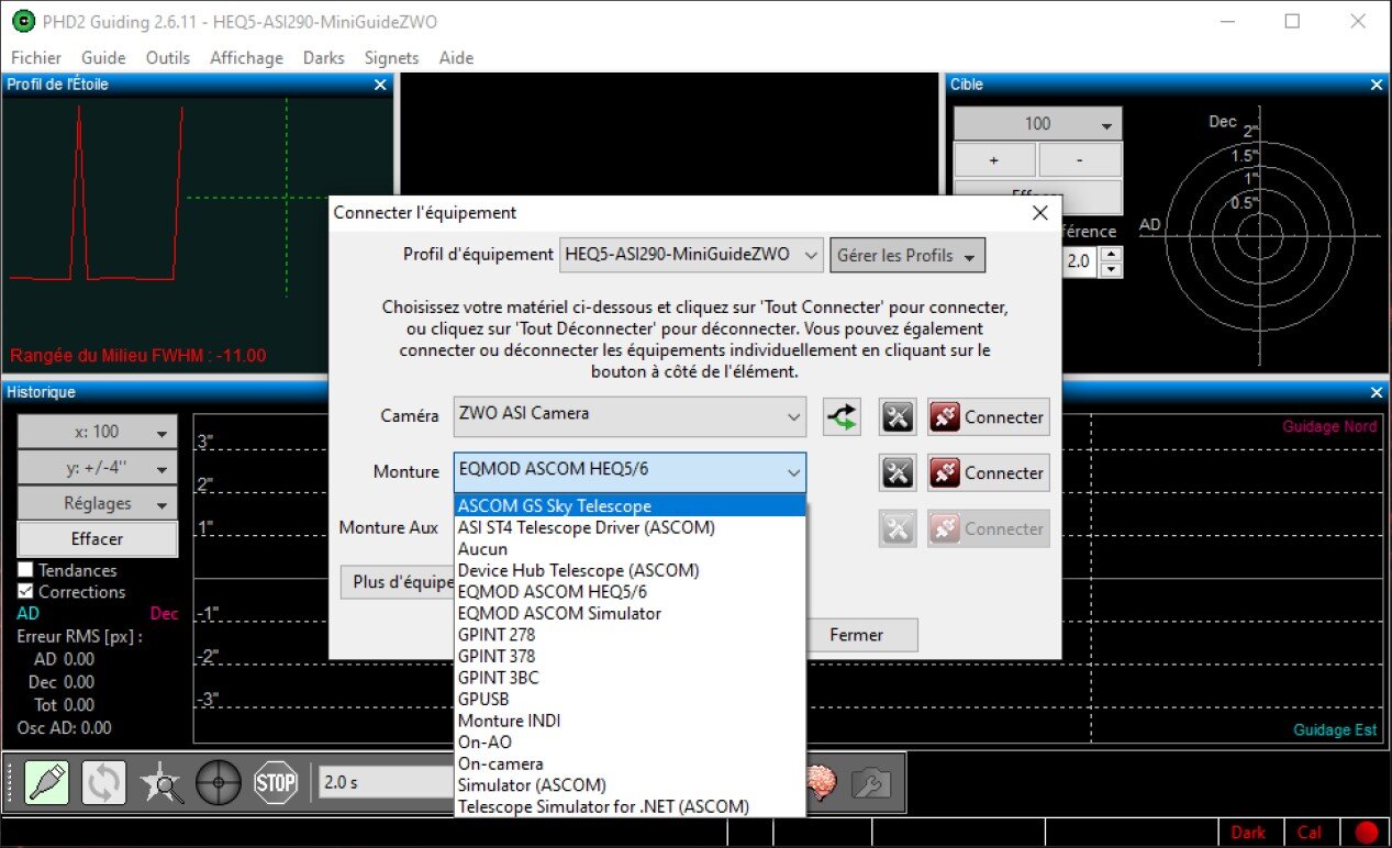

je voudrais savoir s'il est possible d'utiliser GS SERVER avec stellarium et PH2?
Si oui comment configurer ce petit monde?
Avec stellarium, je n'en sais rien. Par contre avec PHD2, à priori oui mais je n'ai pas testé

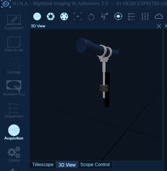

j'ai aussi installé NINA me sera t-il réellement utile?
J'imagine que c'est pour de l'astrophoto puisque tu cites PHD2, dans ce cas là, NINA c'est topissime ! Il y a des dizaines de tutos dispos sur la configuration et sur le reste :

Si c'est l'affichage 3D du setup par GSS qui t'intéresse, tu l'auras dans NINA en installant l'extension Scope 3D View même en passant par EQMOD au lieu de GSS.
Mais bon, une fois NINA installé, Stellarium et Carte du Ciel ne me servent plus souvent...

MERCI pour les lien, maintenant je doit trouver comment faire fonctionner cela ensemble surtout que quand je branche ma cam guide qui est une QHY 5L ll c PH2 ne la détecte pas...
il y a 49 minutes, Luduvic a dit :
Firecapture ou Sharpcap la détectent ? Si oui, il y a QHY caméra dans la liste des caméras de PHD2, ça devrait fonctionner normalement..
dans phd2 il ne la détecte pas...
il y a 42 minutes, krotdebouk a dit :
