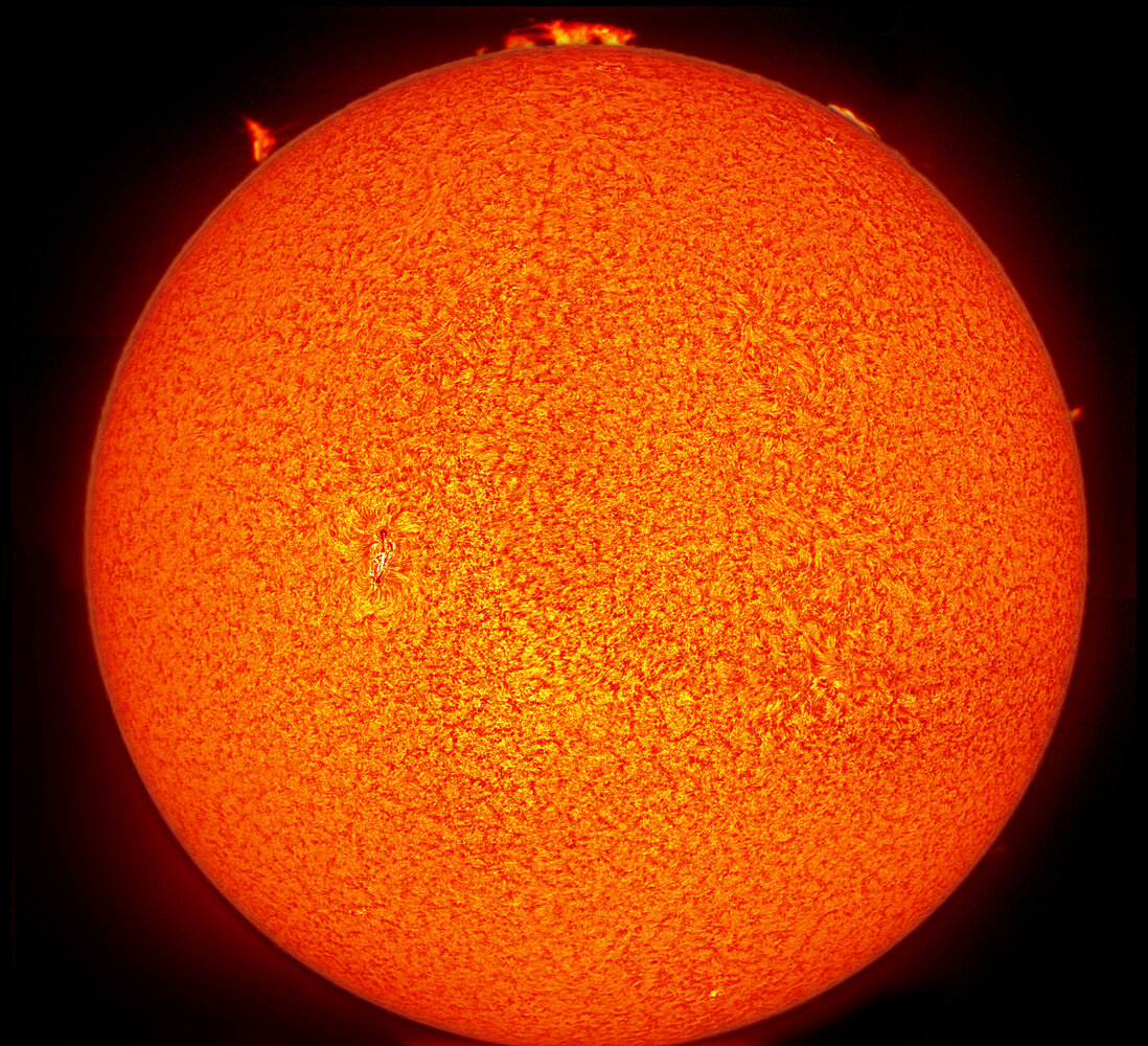

J'aimerais avoir un petit éclairage sur mon setup.
En effet, j'ai acquis un correcteur/réducteur (0.85) pour ma lunette SW 72ED.
Après quelques essais, je remarque que le champ photographié est exactement le même avant la mise en place du correcteur/réducteur.
AVANT :
APRES L'INSTALLATION DU CORRECTEUR/REDUCTEUR :
Voici le montage :
 - Lunette SW72ED
 - Bague PO
 - Correcteur/Réducteur
 - Bague de réduction M48 vers M42
 - Bague de réduction M42 vers 1.25"
 - QUARK
 - Bague tilt
 - Bague 10mm
 - ASI174MM
Avant l'installation du correcteur/réducteur, j'avais une bague allonge en plus. J'ai du la supprimer afin de pouvoir faire la mise point.
Voilà les infos.
Je pensais réduire ma focale et ainsi faciliter l'acquisition de mosaïque.
Est-ce un problème lors de l'acquisition sous Firecapture ? (novice)
Ou dois-je rajouter des bagues mais entre le QUARK et l'ASI ?
Merci beaucoup pour vos retours :)
Thomas

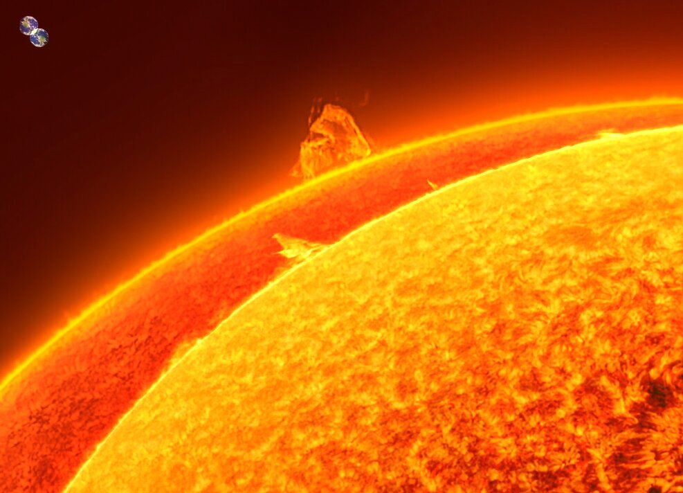

En fait, ça marche, le rayon de courbure du soleil  est différent sur les deux images.
Elles sont absolument magnifiques !!!
Merci pour ta réponse Aïki.
Je pensais avoir beaucoup de focale surtout que si tu paramètre l'outils ici (https://astronomy.tools/calculators/field_of_view/), je suis loin de champ que je devrait avoir.
Ou alors.....je me plante dans FIRECAPTURE et j'enregistre pas à la bonne résolution .....
Voici les informations des fichiers FIRECPATURE :

J'ai remarqué 1024x768 alors que l'ASI174MM supporte 1936x1216. ....
J'ai fait des relevés angulaires approximatifs à partir des deux images.
- la première sans réducteur représente une tranche d'environ 35 degrés du soleil;
- la seconde environ 47 degrés.
C'est à la louche car fait au rapporteur sur l'écran de mon PC, mais ça indique bien une réduction de focale substantielle.
J'avais essayé de jouer sur le zoom avec Pixinsight pour aligner les deux images, et déterminer le facteur de réduction apporté par le correcteur, mais je n'ai pas trouvé comment ajuster précisément le niveau de zoom, comme on peut le faire sous Word.  Et dans Word , je ne peux pas zoomer sur une image sans zoomer aussi sur l'autre.

Ta camera a 1936x1216 photosites, mais ton acquisition est en 1024x768 (regarde les options FireCapture qui commencent par ROI) --> ROI cela veut dire "Région Of Interest", tu as donc réduit (volontairement ou pas) la surface du capteur utilisée pour l'acquisition (et donc aussi le champ couvert)
Pour le reste, je trouves tes photos magnifiques.. 🙂
Cordialement, Stephane
La question est de savoir si la ROI était ou non active sur les deux images (dans ce cas l'effet est neutre) , ou sur une seule.
Sinon, pour superposer les deux images et pour ceux que ça peut intéresser, je les ai juste additionnées avec PixelMath (de PixInsight). Cet outil est littéralement plein de possibilités.

Je viens de faire les tests en fin de journée hier.
Je confirme qu'il s'agissait bien d'une erreur de ROI. Etant novice sur Firecpature, je me suis fait avoir.
Etant maintenant en full résolution, il me suffit de 6 panneaux au lieu de 23 :D
