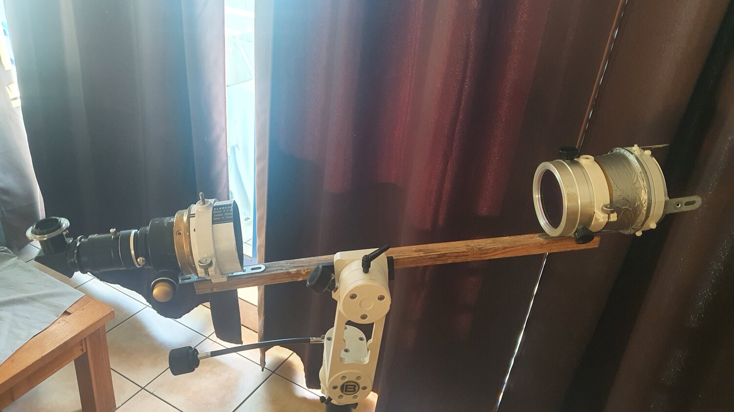

Je vous propose un montage effectué sur une lunette achro 120 mm.
J'ai une monture solarquest que je veux absolument utiliser avec une lunette achro perl 120 mm. Problème la solarquest accepte 4kg max et la lulu pèse 7 kg.
Donc .... j'ai scié et enlevé un maximum pour atteindre un peu moins de 4kg.

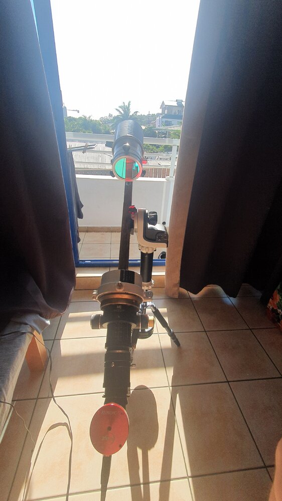

Le résultat sur la photo ci jointe. Eh bien ça marche, image quasi identique à  l'image obtenue avec la lulu entière.
Pas de reflets, j'ai donc une 120 mm avec un solarquest et c'est transportable !!!
Vive le truss refractor !

Oui c'est un montage déjà vu avec des objectifs et notamment en solaire, mais ton idée est un peu differente car tu pars carrément d'une lunette du marché pour la faire maigrir ! :) Celà me fait penser à ce projet en pièces imprimées  https://www.flickr.com/photos/photon_chaser/albums/72157677644159956
Modifié par LH44
Bonjour LH44,
Le travail est beaucoup plus soigné !
Je trouve le modèle imprimé très beau.
Pour ma part, je vais sans aucun doute améliorer le "design". Déjà au niveau protection anti reflet, que je n'ose appeler ici bafflage, j'ai l'intention de placer ici et là des caches.
L'idée était vraiment de pouvoir utiliser 120 mm de lentille avec un solarquest.
