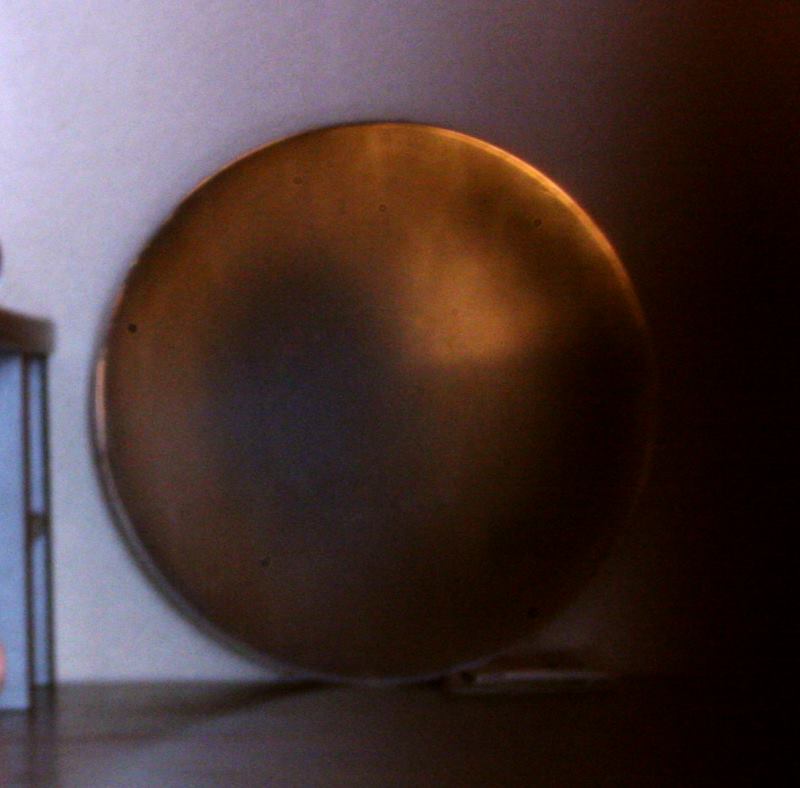

salut amis pousseur de verre
voilà le polissage avance bien.J'ai commencé à regarder au couteau de foucault qui montre un trou central assez marqué quand même.
J'aimerai bien avoir l'expérience des uns et des autres par rapport à ce genre de défaut.Il me reste environ 5/6 h de polissage.
Je suis en train de travailler miroir dessous pour attaquer plus les bord que le centre; çà se voit à l'avancement du polissage plus important en périphérie.J'estime la différence de tirage entre le bord et le centre à 4/5 mm quand même.Je pense que d'ici la fin du polissage çà sera récuperer mais je suis pas sur .
Merci d'avance ppour vos conseils
bon voilà avec une heure de polissage en plus miroir dessous voilà ce que çà donne.En plus du trou apparait un bord légèrement surélevé.Au lieu de deux zones j'en ai 3.
Peut être devrais je alterner deux sèchés miroir dessous et une dessus ?Qu'en pensez vous?
Là il a un peu une gueule parabolique et à ce stade c'est pas bon car j'ai pas terminé de le polir
Sinon la zone centrale s'est élargie et est plus évasée qu'au début.
en gros çà a peu près cet apest là mais en un peu plus fin

L/4, c'est déjà un beau chiffre je trouve vu la taille de ton miroir. Par contre quid de l'état de surface général ?? C'est quoi les 'stries' à 45° visibles sur le foucaultgramme à droite ? :?:
Albéric
Merci Frank mais je devrais y ariver.Au pire on a au club un expert en taille de miroir, il en a taillé près de 500 dont de grands diamètres.
Vu la forme général au couteau de foucault il est quand même pas mal parti.Disons que le soucis c'est qu'en semaine je peux pas bosser dessus: j'avance donc le Week-end.
J'ai effectué des retouches que je pense apropriées dimanche soir.Il aura toute la semaine pour reposer!Mesure et verdict vendredi.
J'ai fait un écran à 8 zones et en fait j'ai une bosse dans les zones 3 à 5 (5 étant la zone 0.7).Jusqu'à maintenant je cherchais à travailler directement sur la bosse.Ne parvenant pas à un résultat satisfaisant j'ai réfléchis un peu.
5.42/4.66---->10.08 (5.04) 5.42 correspond au tirage entre la zone 1 et 5 // 4.66 entre la 5 et la 8. j'en déduis donc que la parabole n'est pas assez ouverte entre les zones 5 et 8.
De plus je n'ai pas le tirage voulu entre là 1 et la 8 soit 10.30 mm ( je n'ai que 10.08).
C'était donc une erreur de vouloir agir directement sur la bosse.Lors de ma derniere retouche je n'ai agis que sur les zones 5 à8 afin d'augmenter le rayon de courbure de ces 3 zones là.
Du coup je devrais augmenter le tirage final également.Je pense que c'est ce quil faut faire.
Sinon l'opaline agie très lentement sur l'état de surface.On a le temps de voir venir la forme.
