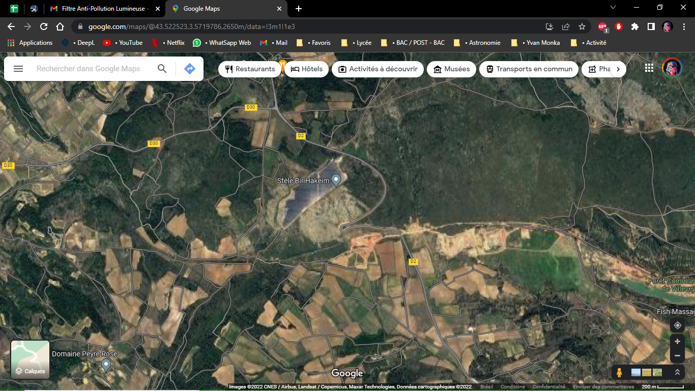

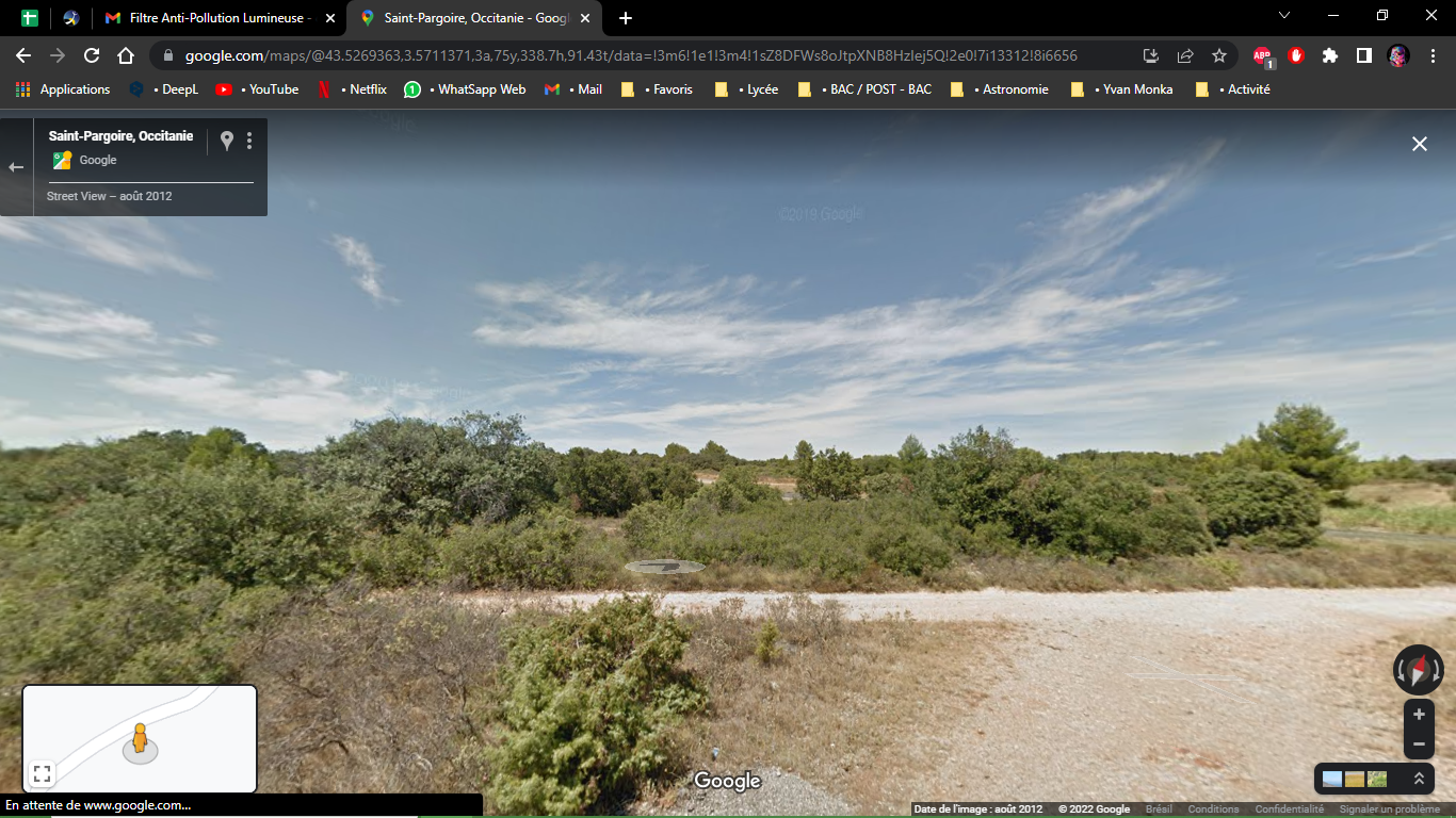

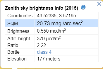

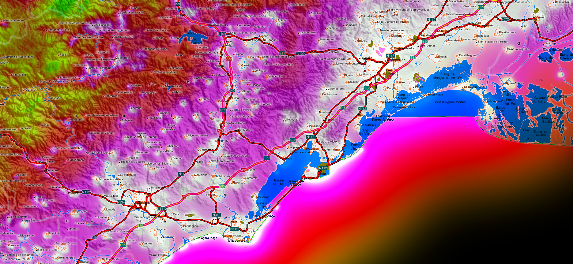

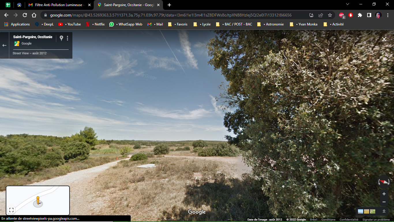

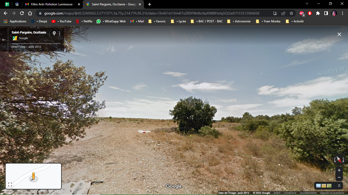

Concernant mon site : Voir image si dessous
C'est au niveau des panneaux solaires.

Ton site a l'air très chouette au niveau PL!

Si tu n'as pas de lampadaires de ville directement sur ton site ( c'est plutôt la nature chez toi) alors pour amas globulaires, ouverts, galaxies, je te conseille de mettre un IRCUT, sans autre filtre.
