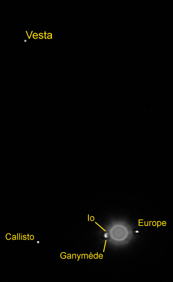

J'ai fait quelques séries, en cours de traitement. Vesta était un poil moins brillante que les satellites galiléens de Jupiter, mais aisément visible.
Lasilla
ça me paraît correct, c'est du bon côté par rapport aux satellites de Jupiter. Bizarrement, Starry Night me donnait Vesta un peu plus vers la droite :?:
La photo arrive :)
2007/08/30 23:05:48
Rubinar 300mm F4.5 en piggy sur ETX125 sur LX D75
Mintron 12V5EX, 41 poses de 12 images = 9.84s
AGC off
Iris, logarithme, PhotoShop pour réduire le halo autour de Jupiter
Orientation "réelle", redressée.
L'image est légèrement déformée par la carte de capture vidéo. J'ai un peu corrigé, mais pas parfaitement.
La vue Starry Night 4.03 pour la même heure:

Oui, deux des satellites de Jupiter étaient très proches. Sur ma photo, de gauche à droite, on a:
Callisto - Io et Ganymède, très proches et confondus - Jupiter - Europe.
Sur une autre série, on distingue presque Io de Ganymède.

Et si on compare avec ma photo, on voit bien le déplacement de Vesta entre 21h40 et 23h05!

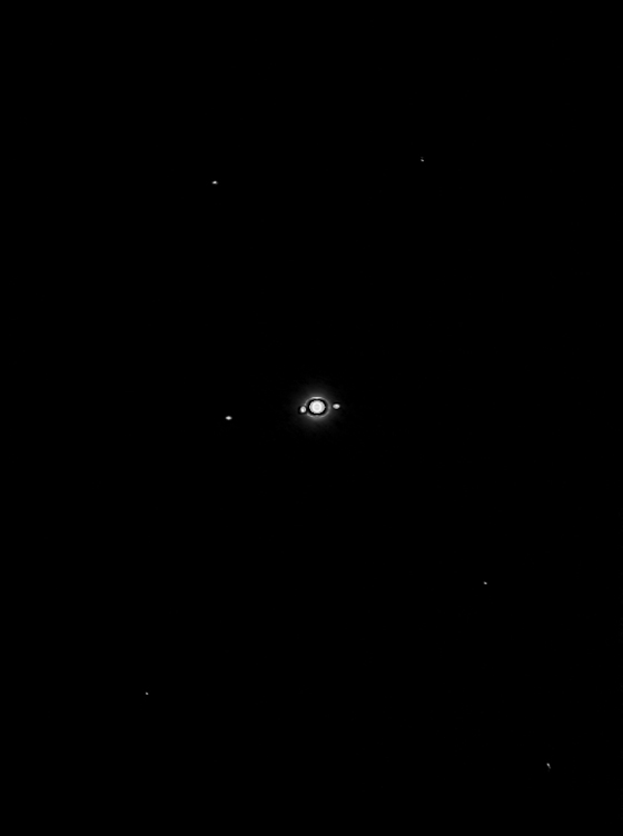

Un poil plus tard,Io et Ganymède se sont un peu écartés
2007/08/30 23:08:43
Mintron 12V5EX, 42 poses de 24 images = 20,16s
AGC on
Taille x 2

Lin, il vient d'où cet halo? C'est à cause de la surexposition nécessaire?
Sur la première on dirait une Saturne vue d'un pôle, assez chouette je trouve!

Oui. Et encore, la Mintron a un anti-blooming très efficace. En fait, à cette focale et durée de pose, les deux satellites les plus proches sont quasiment noyés dans le halo qui entoure Jupiter.
En plus, les conditions étaient très moyenne (turbulence assez forte, rafales, un peu de brume).
J'ai aussi fait une série avec le 350D au bout de l'ETX125, ce qui sépare mieux les satellites. On verra le résultat après traitement.
