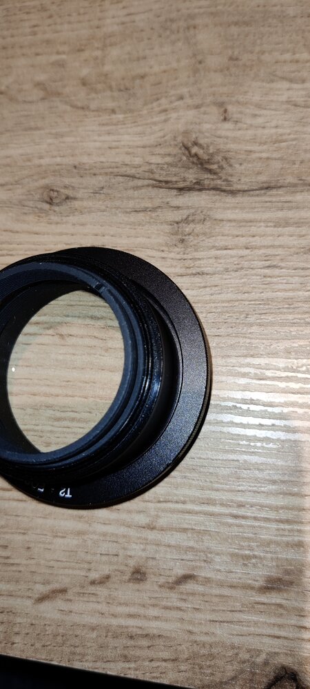

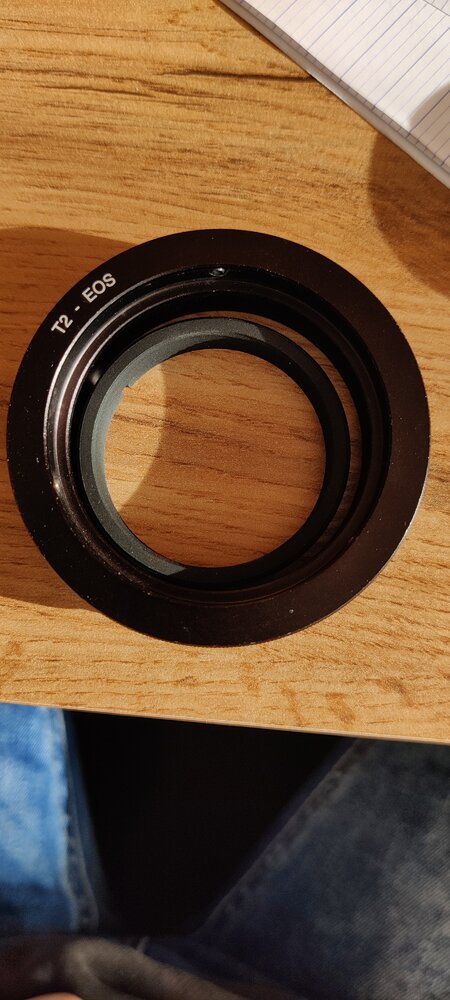

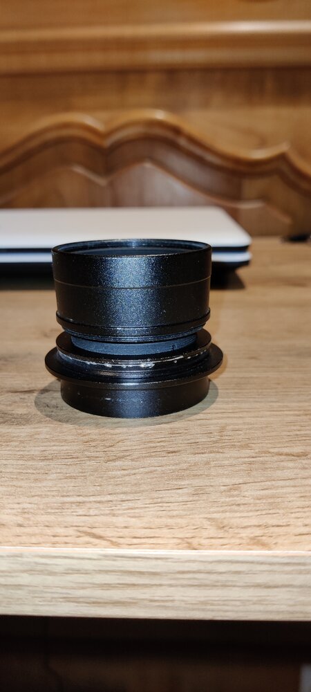

Je reviens enfin quelques jours plus tard avec des photos de mon problème à l'appui.

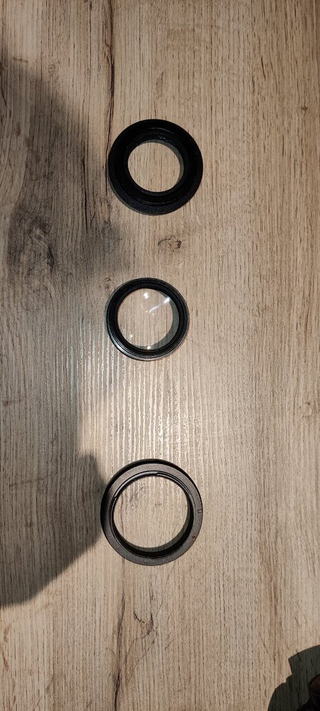

Voilà tout d'abord les trois composants dont il est question, avec la bague se fixant sur le télescope en haut (bague t2 femelle ?) le correcteur de coma au milieu et enfin la bague t2 se fixant à mon APN

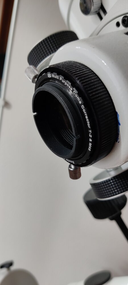

Voici le montage que je fais habituellement (sans correcteur) avec donc la bague relié au télescope en haut et la bague t2 en bas, montage qui fonctionne d'ailleurs très bien, sauf dans les angles avec donc le coma.
Le première problème étant que je n'arrive pas à relier le correcteur avec la bague t2 car il y a un espace quand j'essaie d'emboîter les deux, comme montre ci dessous.
Enfin, je n'arrive pas non plus à connecter le correcteur à la bague du télescope les pas de vis n'étant pas du même diamètre
Voilà qui devrait éclaircir mes propos.
Je ne sais pas si c'est moi qui passe à côté de quelque chose d'évident, si ma bague t2 n'est pas bonne ou si je me trompe totalement en utilisant la bague du télescope.
C'est probablement une erreur bête de ma part, mais le support de débutent sert à ça 😅
Pour une bague dite "T2", le filetage est en diamètre M42: 42mm de diamètre extérieur pour une bague mâle et 41,3 de diamètre intérieur pour une bague femelle. Le M48 fit comme son nom l'indique 48mm de diamètre extérieur pour un filetage mâle et 47,3 de diamètre intérieur pour une bague femelle. Il est clair qu'il n'est pas possible de visser du T2 (M42) avec du M48.
Le correcteur MPCC, si c'est bien le modèle dont tu disposes a un filetage T2 (M42) femelle et un M48 mâle :
Le coté qui a les 2 filetages est orienté vers l'APN.
La bague CANON à baïonnette qui vient se fixer sur l'APN a soit un filetage femelle T2 ou un filetage femelle M48. A vérifier sur ta bague.
La bague que tu utilises pour raccorder actuellement l'APN ne sert plus si tu utilises le correcteur. C'est le corps du correcteur (partie opposée aux 2 filetages) qui rentre dans le porte-oculaire.
Dans l'ordre de montage (en partant de l'APN), tu auras le boitier de l'APN, la bague CANON avec sa baïonnette qui se vérouille dans le boitier de l'APN, une bague dont les diamètres et la longueur restent à déterminer, puis le correcteur, le tout se montant dans le porte-oculaire.
Avant de te donner une solution de montage, il faut vérifier les points que j'ai énoncé. Au final, il faudra une bague supplémentaire entre le correcteur et la bague CANON pour obtenir le bon back-focus.

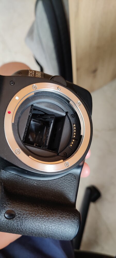

Si j'ai bien compris, la baïonnette femelle sur mon APN  est la partie grise-métallique ? Et j'accroche donc dessus la bague canon à baïonnette mâle de filetage t2 (c'est écrit EOS t2 dessus) que je possède actuellement, qui est donc une bague à filetage femelle. (montrée dans mon message précédent)
Tout à fait ! Faut juste penser à tourner la bague pour la verrouiller dans l'APN, comme pour un objectif.

Normalement, le correcteur MPCC est fait pour rentrer dans le porte-oculaire. C'est la partie cylindrique femelle du porte-oculaire qui est au coulant de 2 pouces (diamètre lisse de 50,8mm), là où tu mets un oculaire pour faire du visuel. Le correcteur se place dans le porte-oculaire une fois que le montage APN/bague de back-focus/correcteur est assemblé. Avec ce montage tu peux tourner l'ensemble dans le porte-oculaire pour orienter l'APN en fonction de ta cible.
Le correcteur dispose d'un filetage mâle de M48 et d'un filetage de M42 (T2). Vu que la bague de ton APN est en M42 femelle et vu que le capteur de ton APN fait 22,3 x 14,9 mm (diagonale de 27mm), il est possible d'utiliser une bague de montage en M42 qui présente un diamètre intérieure d'environ 38mm.
Pour déterminer la longueur de la bague à intercaler, il faut que tu mesures l'épaisseur de la bague CANON, entre la face d'appui qui vient sur l'APN et la face opposée (face avec la flèche sur l'image ci-dessous), là où viendra se visser la bague à intercaler pour obtenir le bon back-focus pour le correcteur.
En général, ces bagues font de 8 à 11mm d'épaisseur selon les fabricants, mais comme ça conditionne directement la longueur de la bague à insérer, autant être précis !

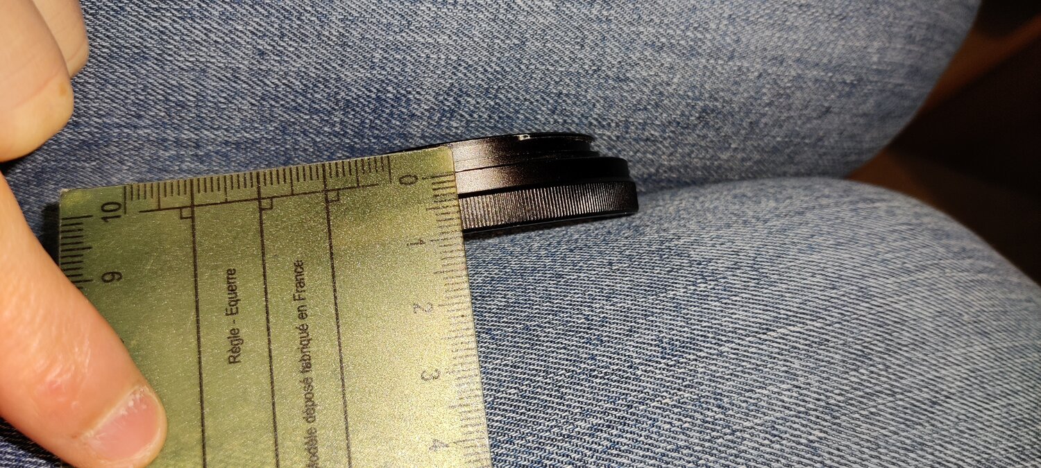

Donc la partie que je dois mesurer est celle ci (qui fait ici 9mm) :IMG_20221230_191732.thumb.jpg.396d462dea67588d78b933ba38b22f9d.jpg
La bague que je dois intercaler doit donc faire 9mm d'épaisseur pour que ça ne change pas la taille de la bague M42 male/femelle pour le back focus si j'ai bien compris.
Mais mon incompréhension étant toujours la même : le côté M42 de la bague à baïonnette étant femelle je vais insérer donc le côté mâle de la bague (pour le back focus) et le côté femelle de cette bague fera aussi face au côté femelle du filetage M42 du correcteur. A moins qu'il existe une bague M42 à double côté mâle?
Edit : je crois avoir compris, la bague qui de fixe dans la t2 baïonnette ressort en filetage mâle et donc elle serait double mâle ? Et donc plus de problème avec la bague suivante et le correcteur

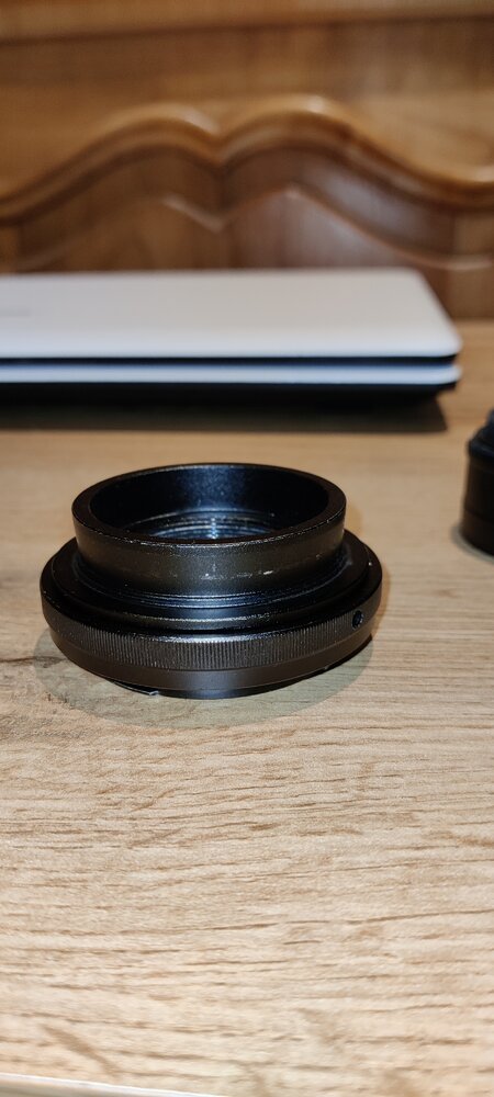

Bon je reviens quelques semaines plus tard en reprenant le temps de d'essayer de régler mon problème qui persiste toujours. (les cours toussa toussa)
Le 31/12/2022 à 11:47, Discret68 a dit :
En y regardant de plus près, on trouve une image du MPCC avec les bagues démontables qui permettent d'utiliser soit sur M42, soit du M48. Les 2 filetages sont mâles :
Effectivement, le correcteur se dévisse pour avoir un filetage mâle en m48 ou en M42. Néanmoins, le filetage mâle M42 est beaucoup trop petit pour ma bague canon. (photo)
Je suppose donc que finalement ma bague est bel et bien en M48 (je me disais aussi quand je trouvais ça grand et quand je mesurais je trouvais environ 47-48 MM mais j'avais quand même un doute)
Le problème c'est que même avec le filetage mâle M48, il reste un peu de jeu, et ma bague canon ne se visse pas dessus
Faudrait il que je le serre avec les vis de serrages sur les côtés de la bague canon comme je le faisais jusqu'à maintenant ?
Enfin, je n'ai donc pas besoin d'acheter une bague pour atteindre le bon back focus? Juste des rondelles de 2mm en tout pour atteindre 55mm
Edit : je ne peux pas insérer de rondelles de 2 mm pour arriver à un tirage de 11mm au niveau de la bague canon car cela laisse trop de jeu au niveau du correcteur qui sera impossible à fixer même avec les vis de serrage. Il faudrait donc que j'en rachete une autre avec un tirage de 11mm ?
