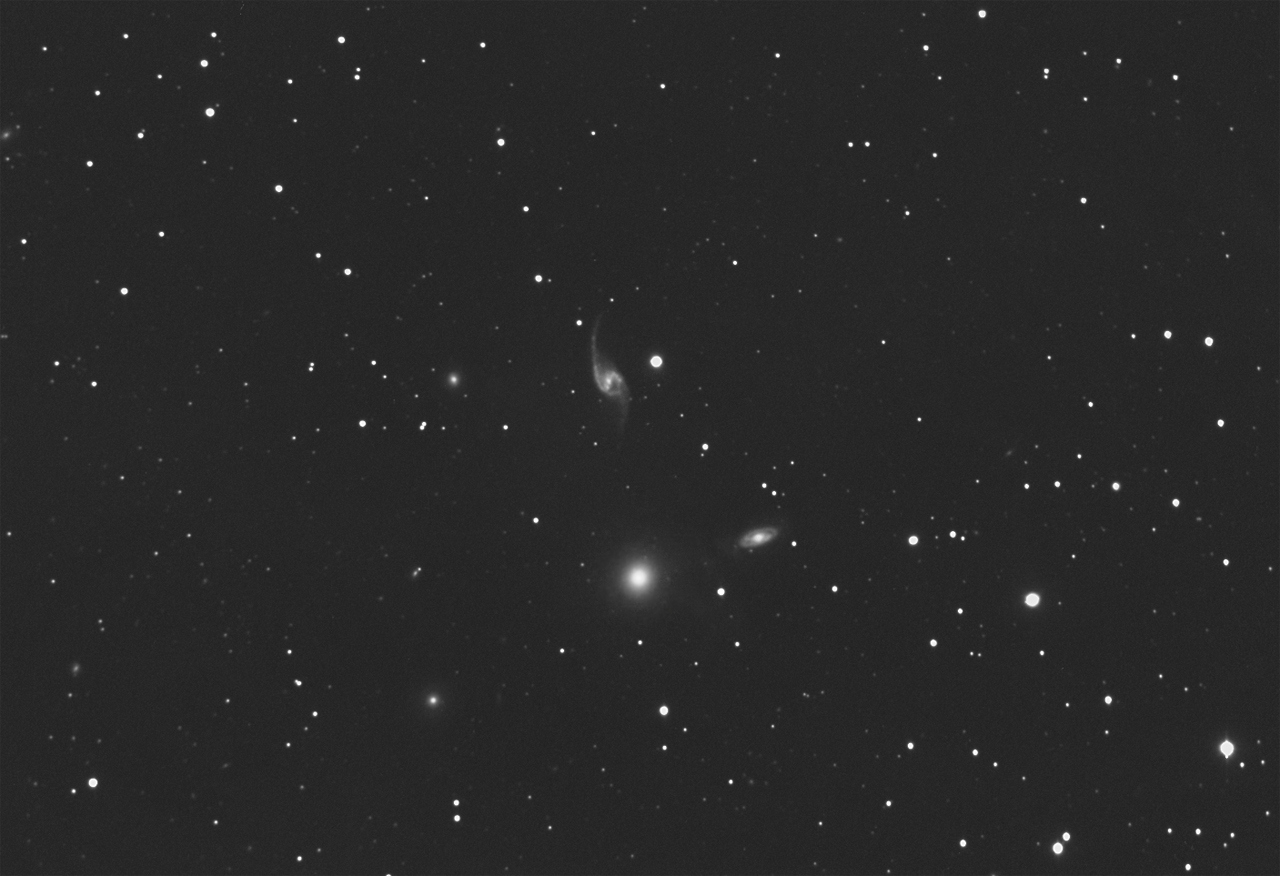

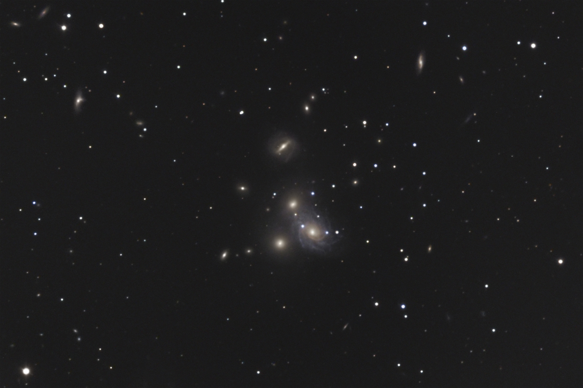

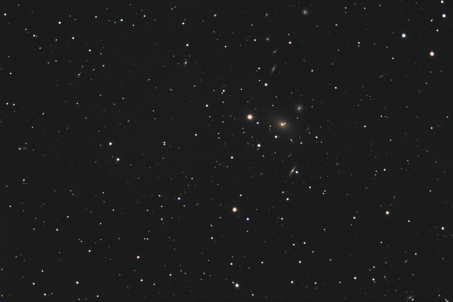

Quelques images de faibles galaxies dans Pegase. Des objets Arp ou groupement "Abell".
Conditions communes : C8 à 1300 mm de focale et Atk16
Poses de 60 à 75 mn par série de 3 mn.
Guidage Guidemaster et lunette 70/700 + red .5
Images réalisées cette semaine sur le même soirée (de 21h30 à 01h30) avec un seul calibrage Guidemaster (objets regroupés dans le même secteur).
1/ Abell 2666, groupe d'une vingtaine de galaxies de m12 à 15 environ sur un champ de 15' environ.
Le centre de l'amas est occupé par N7768 une elliptique massive de m12.
Ces galaxies sont éloignées de 200 ou 300 millions d'AL.
A noter que le fond du ciel est parsemé de toutes petites taches, témoins de galaxies trés faibles et encore plus lointaines.
2/ Ngc 70 ou ARP 113, présenté par Maitre Rubhan ces derniers jours. C'est un groupement de galaxies en interaction situées sur Andoméde, à la limite de Pégase.
Elles sont petites et faibles, mais à la portée d'un CCD noir et blanc avec une heure de pose :
3/ Groupement Ngc 7549, dans le carré de Pégase. Des galaxies de 2' d'arc et de m 12 à 14 :
oufff comme on dit "y a du mode la'dans".
belle maitrise du materiel et de l'acquisition !!!
peux tu nous en dire plus sur ta technique d'acquisition ou de traitement pour avoir un fond de ciel aussi uniforme ?
peut etre pourrais tu nous laisser une brute ;) ca serait tres interessant de voir le signal de ta 1ere photo....merci

y a pas a dire Christian, mais y a deja pas mal de signal sur ta brute (j'en reve)!!!!
par contre evites de manger des gateaux apero a cote de ton capteur, ca t'oblige a faire un flat apres ;)

Très joli paquet de petites taches.
Je trouve tes fonds particulièrement beau mais les galaxie sont, à mon sentiment, trop contrastées, blanc-noir, comme si le centre était saturé.
Du beau boulot
Pierre
Salut Pierre
Oui, t'as raison. J'aurai du décramer un peu les Ngc brillantes.
