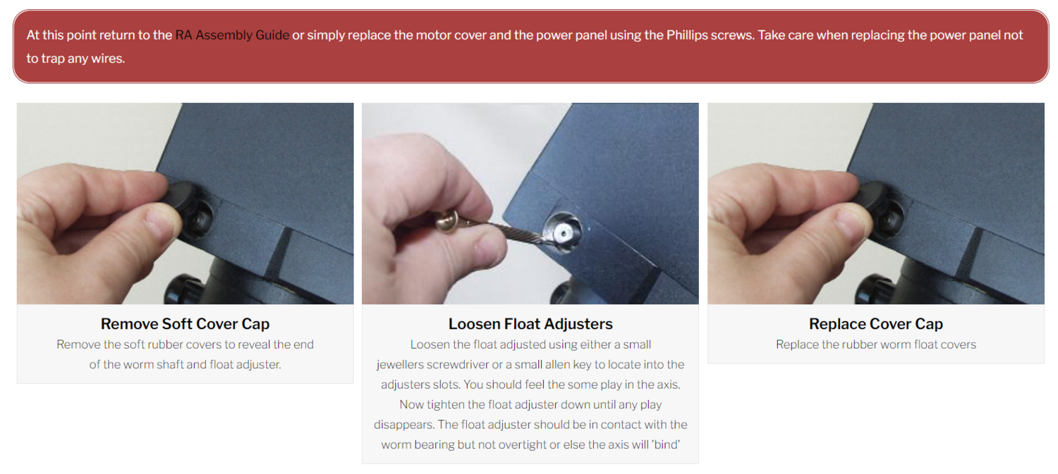

Tu peux voir comment régler le jeu roue/VSF ici : https://www.astro-baby.com/astrobaby/help/rebuilding-the-skywatcher-heq5orion-sirius-mount/adjusting-worm-gear-engagement-motor-gears/

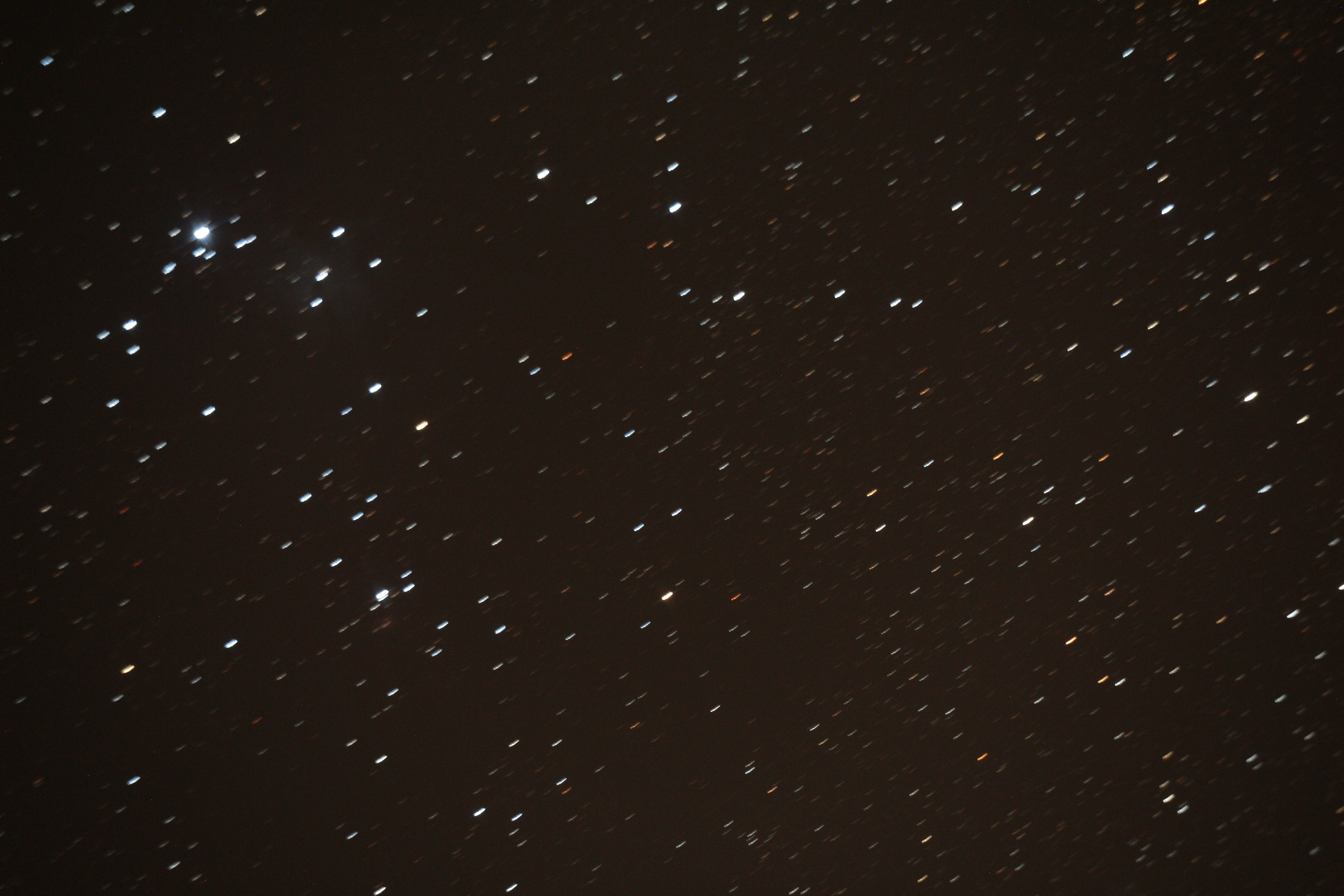

de plus, en pleine séance de photo cette nuit alors que  tout se passait bien, la monture a commencé de dériver très nettement en AD ( photos correctes et soudain étoiles qui filent)
batterie contrôlée, commande de la monture en accéléré correcte. recontrôle au viseur polaire. en plus quelques photos normales sans filé après cette panne , puis redérive .

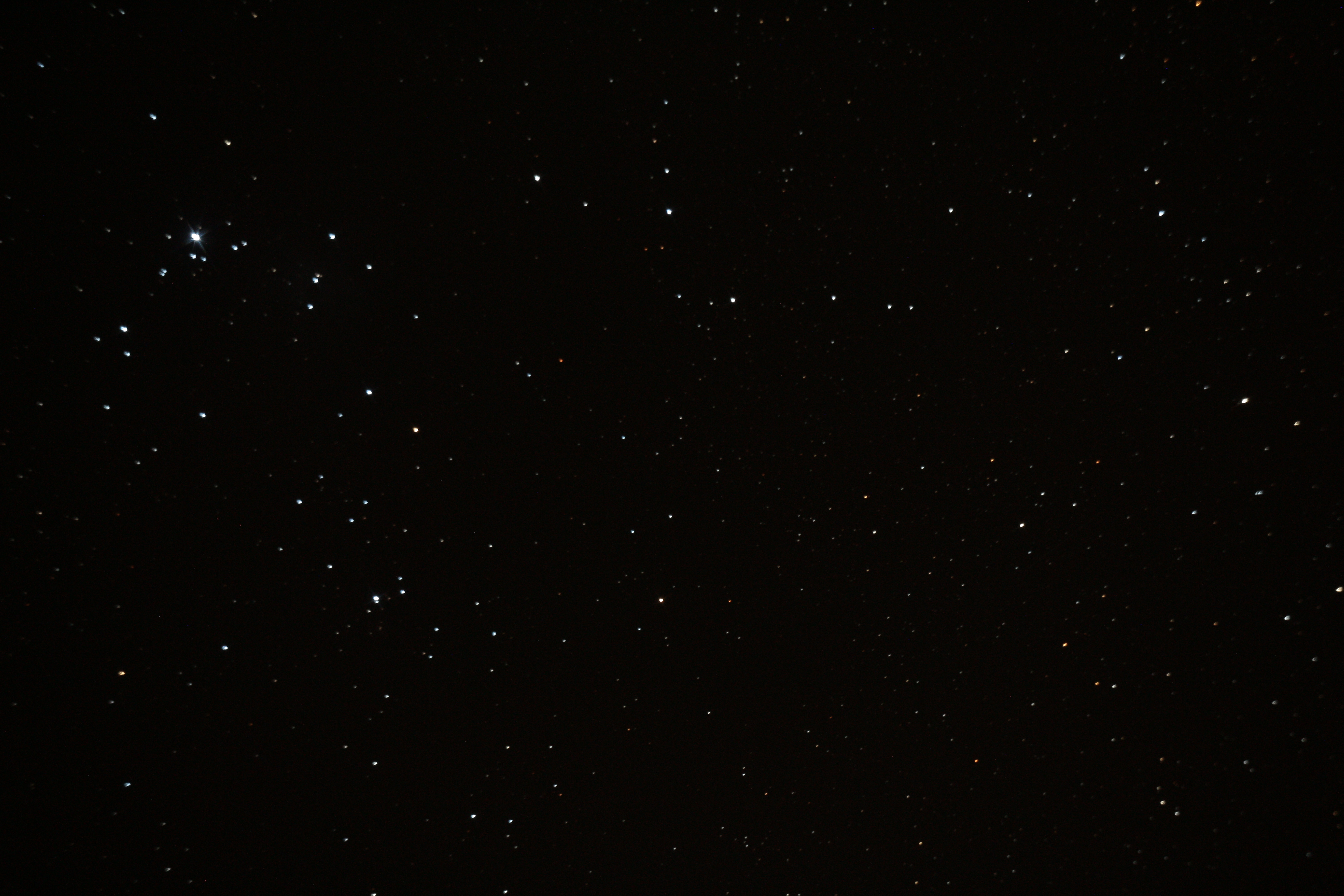

j ai quand même eu ça ( 1er photo) puis ca ( 2 eme photo).
je poursuis les controles préconisés !
c est vrai que le temps de pose n est pas le même .
