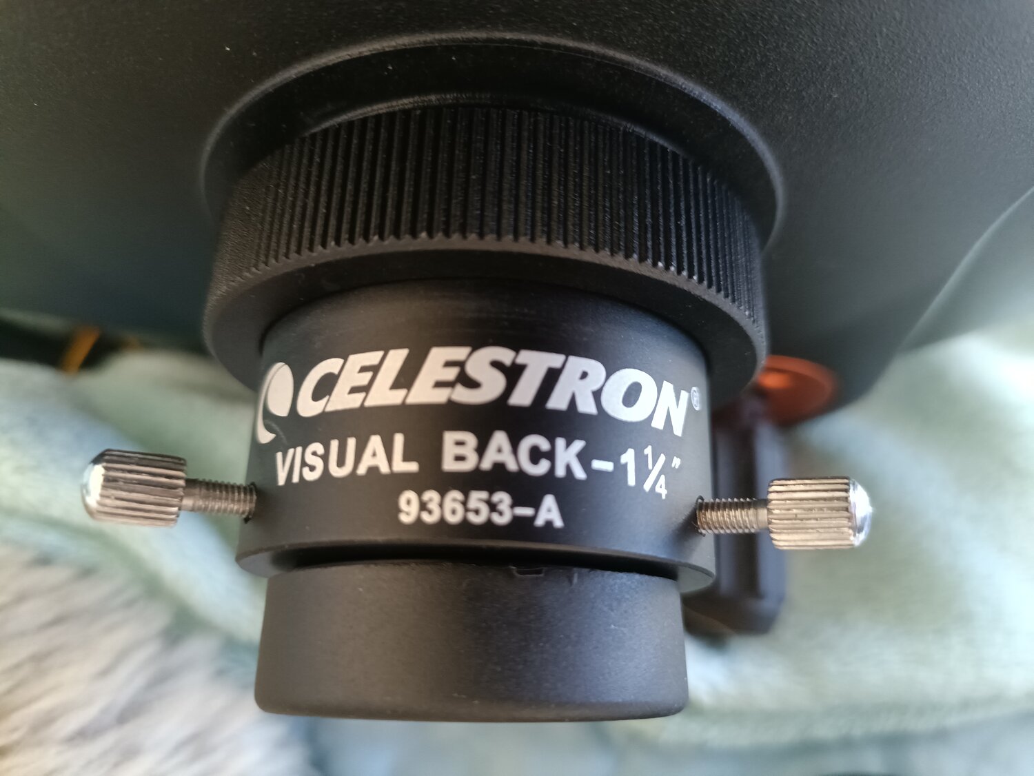

J'ai souhaité coller mon 6d sur mon tube.
Le souci est qu'il a été livré avec juste ceci. Un Visual back de 1 1/4.
Des suggestions pour que je puisse y insérer mon 6d svp
J'ai également un OAG pour canon 11mm
Merci par avance
Bonjour.
Il te faut a minima une bague T2 CANON pour fixer sur ton boîtier, puis sans doute un adaptateur pour visser cette bague côté télescope sur la sortie SCT de ce dernier.
Pour mon 450 D, j'utilise ça :
Bague T2 Canon :
Qui se visse sur l'adaptateur qui vient lui se visser au cul du télescope ( acheté chez L'Astronome à Lorient, me souviens plus de la référence ) :
Et donc  :
Merci pour l'info.
Je vais regarder cela.
Quand je dévisse la grosse partie, il y a un gros trou. Je dois combler cela avec ce que tu as. Adaptateur 2" il me semble.
Merci, je vais checker cela ;)

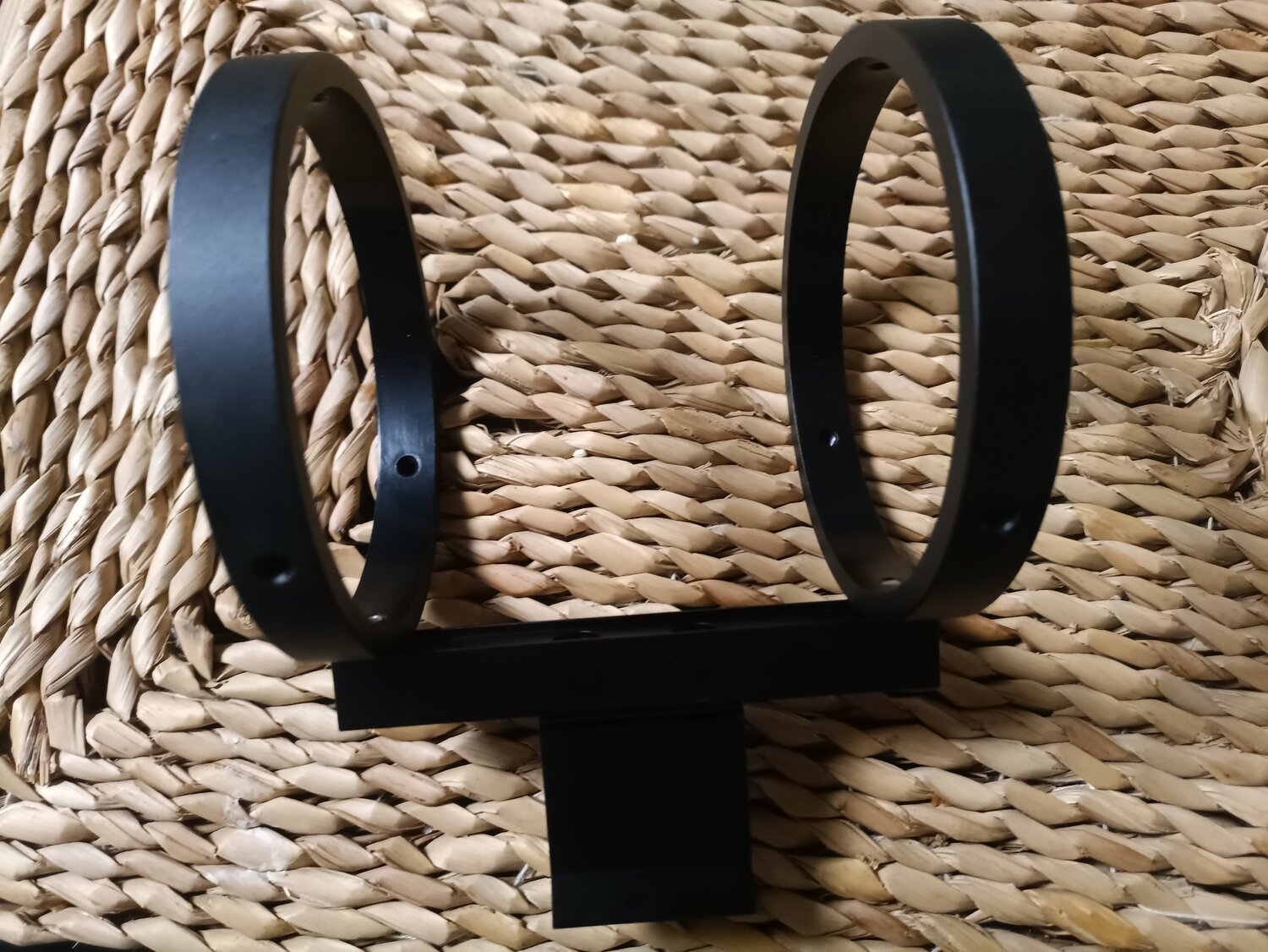

De plus, j'ai commandé une queue d'arronde (photo jointe) pour placer au dessus du SCT 8" et je dois trafiquer ceci pour que ça passe. Je pense que je dois retirer la base et fixer que les anneaux
Qu'en pensez vous ?
