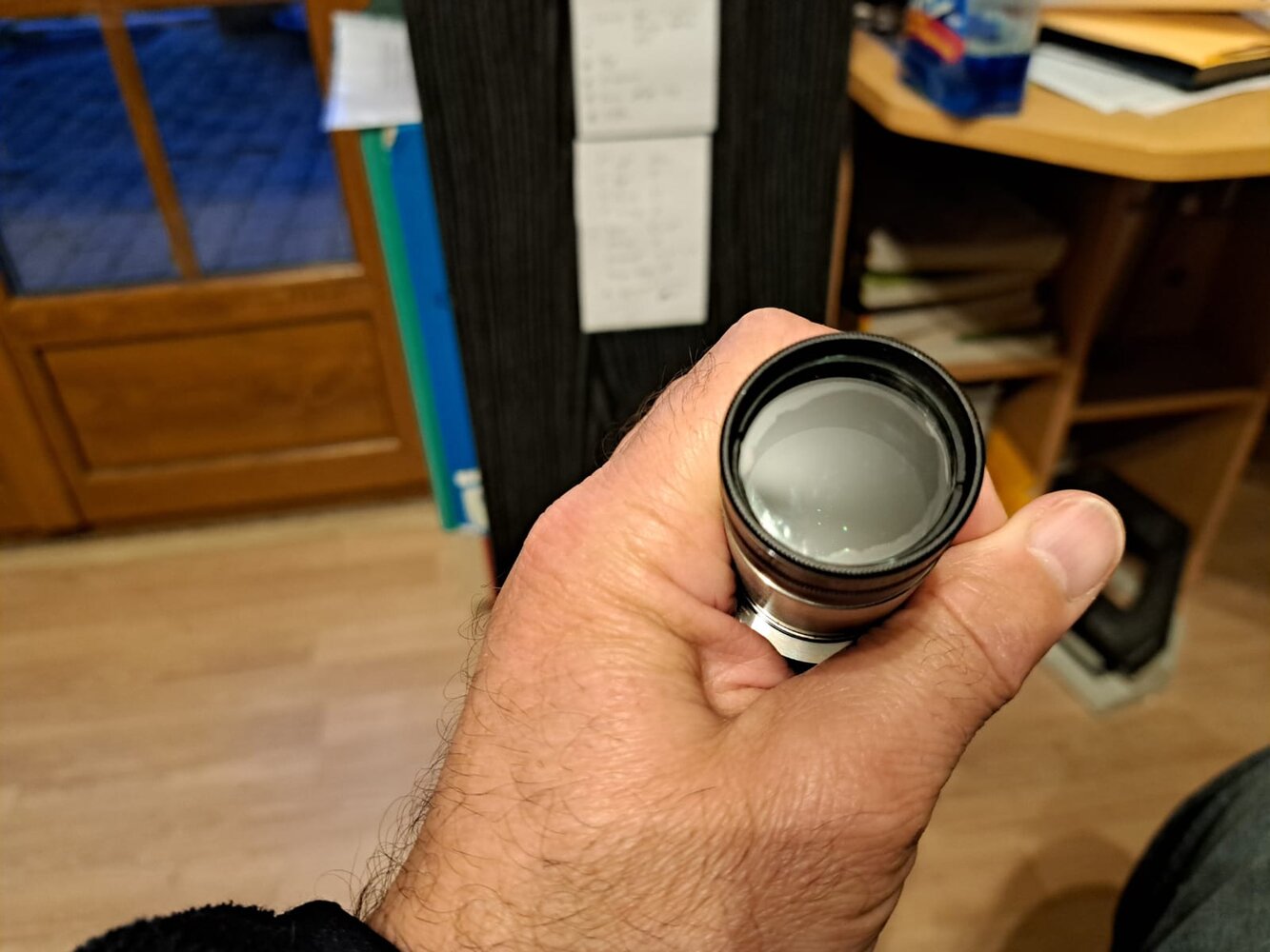

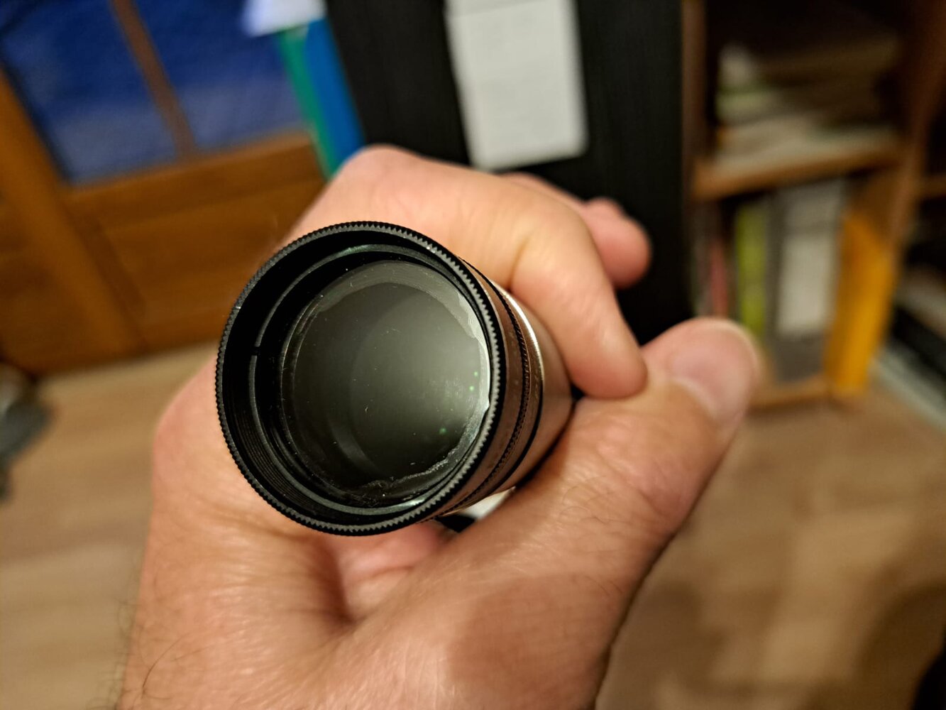

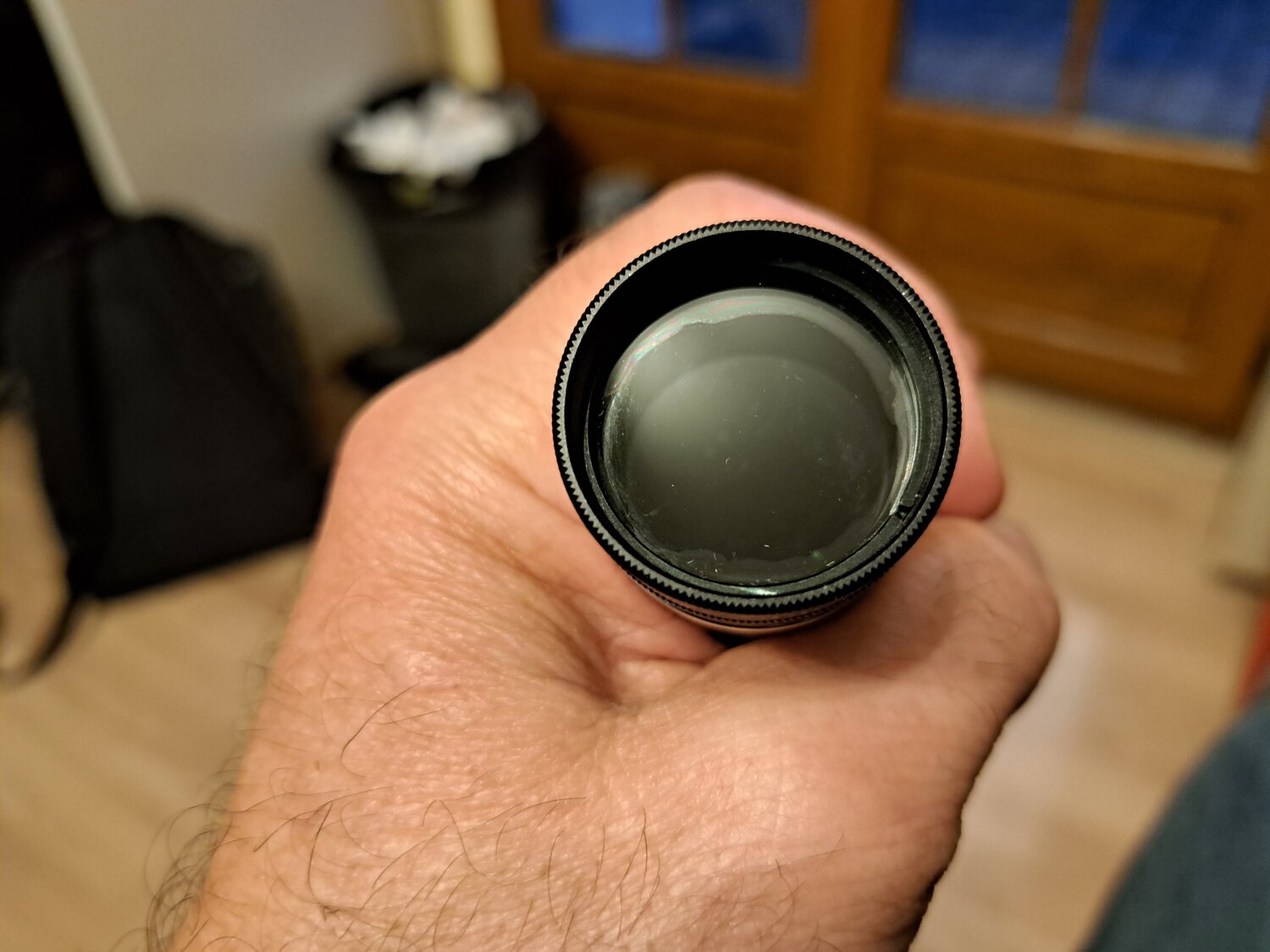

Je précise que je suis débutant. J’ai acheté un filtre lunaire polarisant variable kepler sur le bon coin à un vendeur qui semble sérieux.
et je reçois un filtre qui a une « sorte de buée ou trace » sur tout le pourtour sur les deux faces ( cf photos). J’ai nettoyé délicatement le filtre et ça ne change rien
Est-ce normal ? est-ce un défaut ? est ce que ça gène l’observation car je ne peux pas actuellement tester pour observer.
Merci pour votre aide
il y a une heure, stephane7 a dit :
un peu d'alcool dilué
Quel type de diluant et quel type d'alcool ?
tu peux mettre ton filtre sans bouchon puis devant une source lumineuse type lampe ?
N'utilises que du Purosol avec cette méthode : http://www.astrosurf.com/topic/145022-nettoyage-lentille-frontale-lunette/?do=findComment&comment=2003454
si l'alcoll est de l'alcool isopropyl cela peut fonctionner mais sur des filtres ou des lentilles d'oculaires à bords noircis : le problème de l'alcool c'est que celui-ci risque de les dissoudre !
De plus, les traitements sur les verres des filtres (encore plus pour les narrowbands) et des lentilles des lulus sont très fragiles : UNIQUEMENT PUROSOL !
Modifié par frankastro64
Il y a 2 heures, stephane7 a dit :
Est-ce normal ?
non
est-ce un défaut ?
oui mais créer par un utilisateur qui a utilisé un mauvais produit pour le nettoyer !
A toi de tester ! l'effet polarisant du filtre peut être testé directement sur la lumière d'une lampe

J'ai le même problème avec le même filtre, acheté neuf.Je ne l'ai jamais nettoyé et il porte exactement les mêmes "auréoles" délimitées par une sorte de filament brun.
C'est râlant. On dirait que c'est dans la masse du verre et non en surface.
