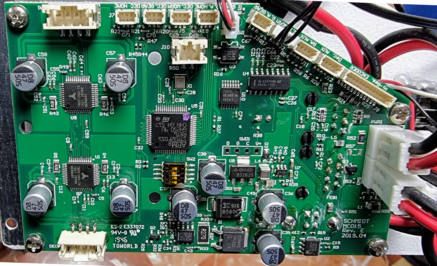

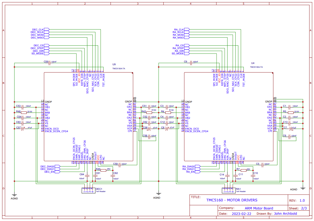

Carte mère pour (AZ-EQ6/EQ6-R/N-EQ6PRO/EQ8-R/EQ8-RH/CQ350/DOB 18-20GT)
Référence Skywatcher: SWSAV0301

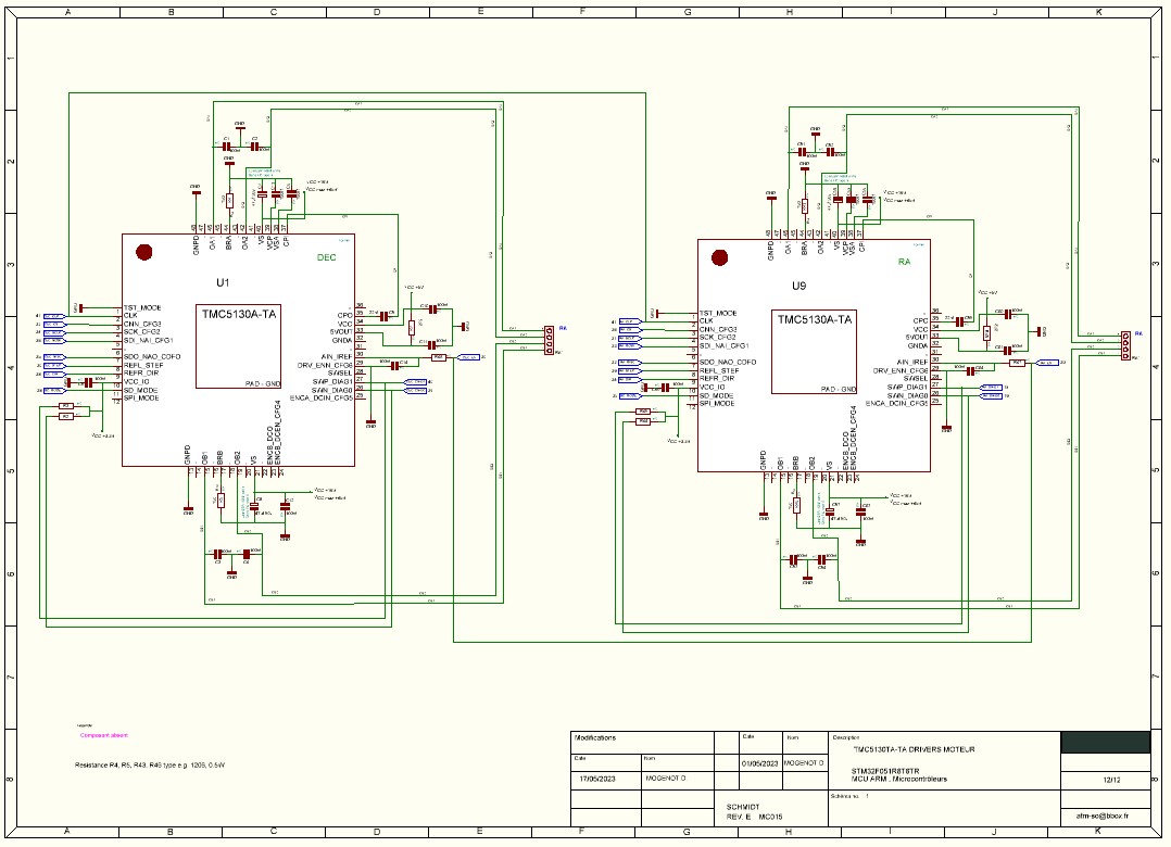

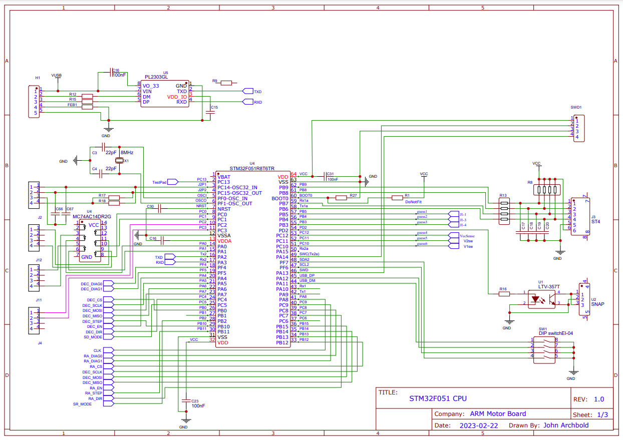

Ci-joint un fichier qui montre le début du schéma pour le MC020 (presque identique au MC015)
Il n'est pas encore complet, mais à peu près correct de Ozarchie.
"Lorsque vous utilisez la nouvelle carte (MC015) pour remplacer l'ancienne carte , veuillez vous référer aux ports correspondants indiqués sur le schéma de la feuille ci-dessous"

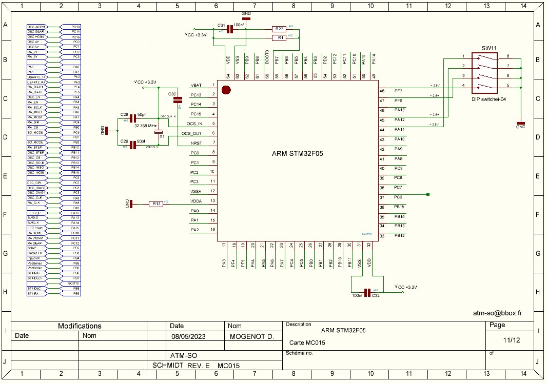

SW2 Commutateur DIP 4 voies
Le fabricant a remplacé les processeurs PIC standard par des processeurs basés sur ARM.
Cela permet d'utiliser une carte pour de nombreux supports différents.
Lors de la connexion, la carte moteur envoie les données spécifiques au montage au Hbx afin qu'il puisse déterminer comment fonctionner et quels menus utiliser.
EQMod ou GSS recueillent également ces données lors de la connexion.
Chaque support a un nombre de moteurs et un engrenage légèrement différents et des "fonctions supplémentaires"
et les commutateurs DIP (SW2) sont utilisés pour indiquer à la carte comment répondre avec des bits spécifiques au support.

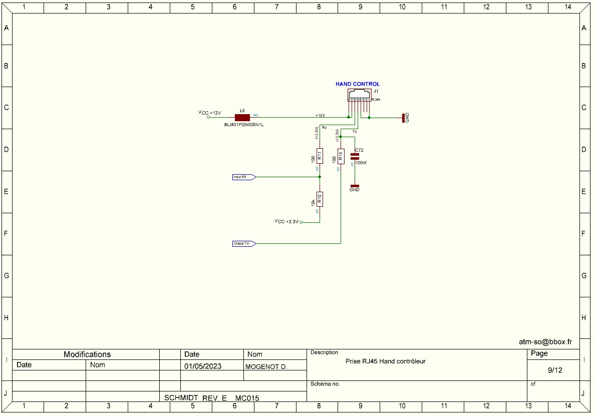

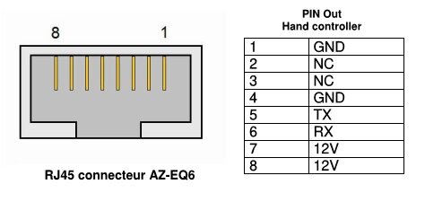

Brochage connecteur RJ45 (F), Hand Controller MC015

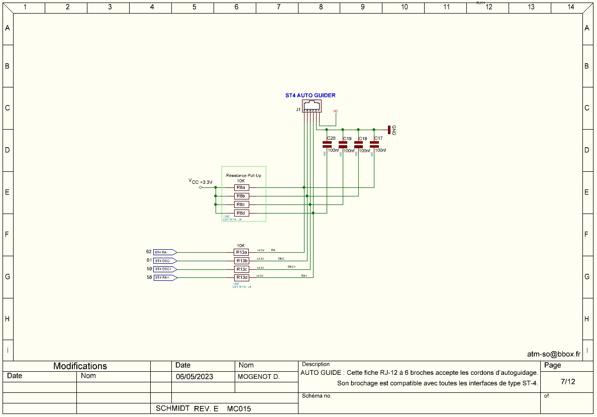

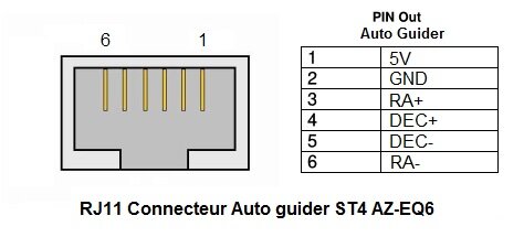

Brochage connecteur RJ11(F), Auto Guider MC015

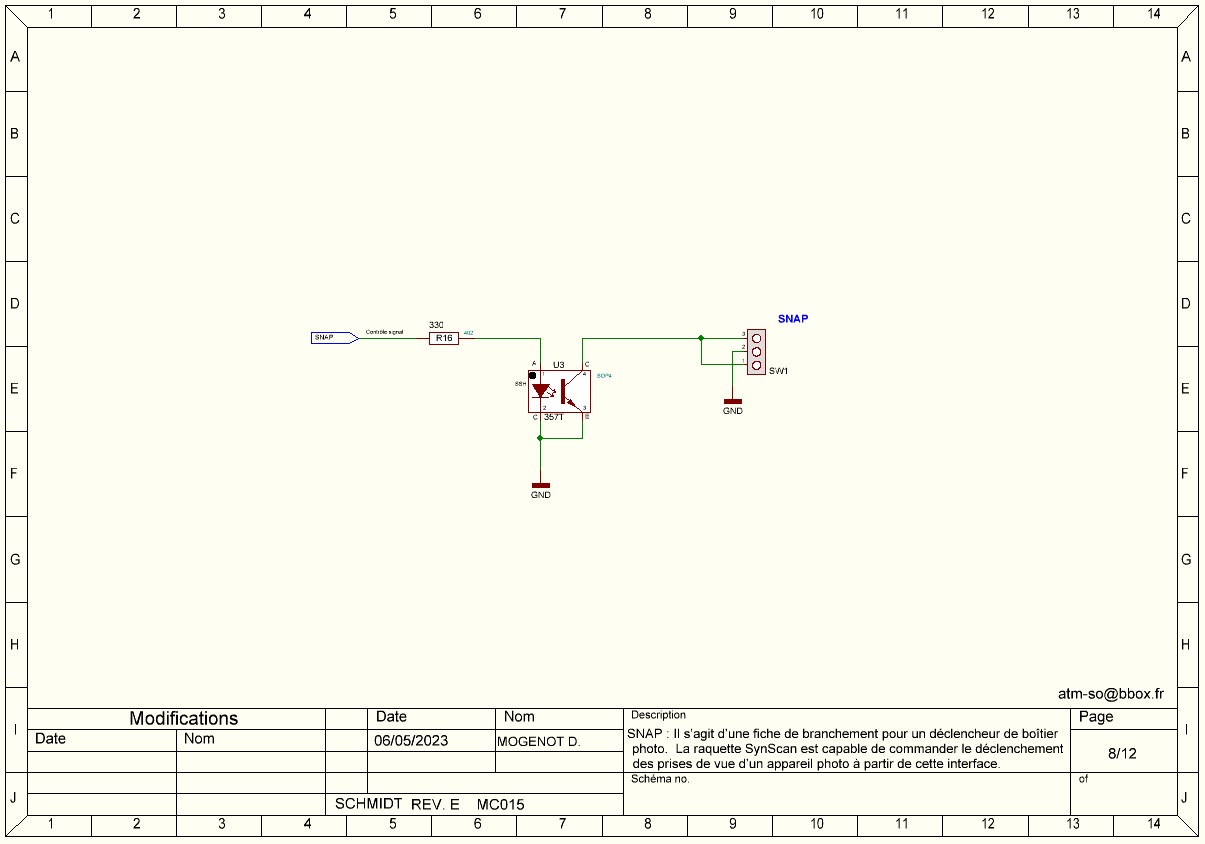

Brochage connecteur Jack (F), SNAP MC015

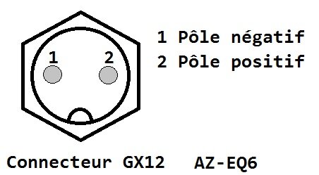

Brochage connecteur GX12

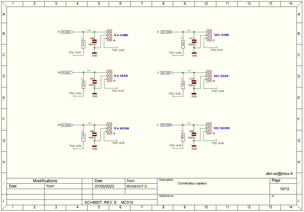

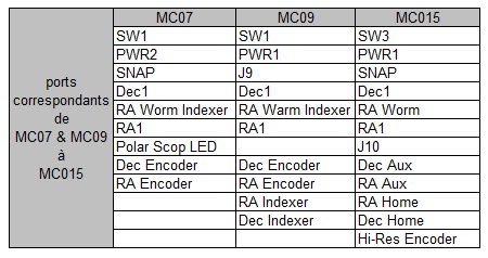

Connecteur MC015

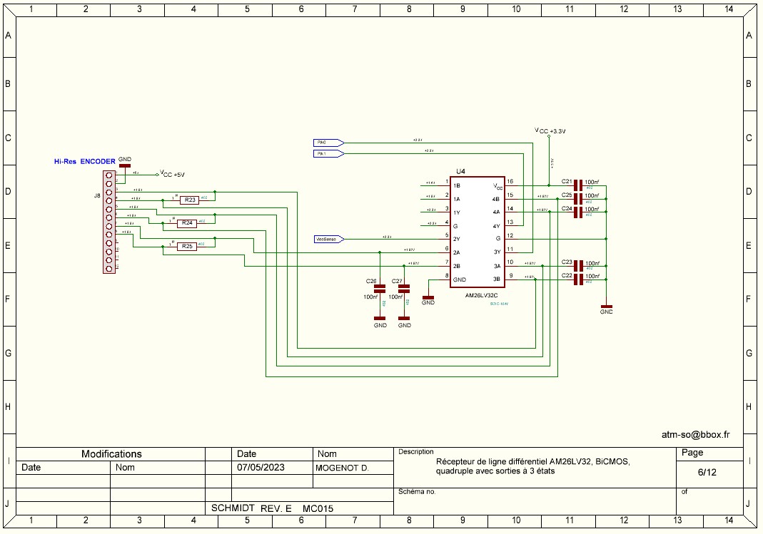

Broche Hi-Res Encoder pour la version EQ8-RH, présence d'un encodeurs optiques haute résolution Renishaw sur l'axe AD.
Voici la liste des composant
DIODE
-D1    B560C DO-214AB Diode Redresseur Schottky Zetex, 60 V, 5 A, Une, 2 Broche(s), 700 mV
-D2
-D3    ACC A2 SS34
CIRCUIT LOGIQUES
-U1    TMC5130A-TA TQFP48 Contrôleurs et pilotes de moteur / de mouvement / d'allumage Stepper Motor Controller/Driver IC, SPI, Step/Dir, UART, 5-46V Supply, 1.4A

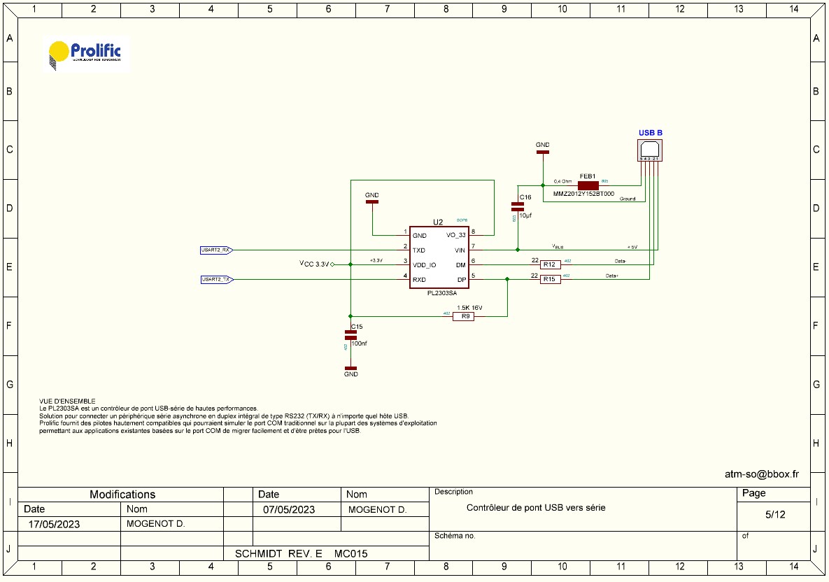

-U2    PL2303SA POS8 C
-U3    LTV-357T SOP4 Photocoupleurs
-U4    AM26LV32C SMD Récepteur de ligne différentielle Quadruple haute vitesse basse tention
-U5    STM32F051R8T6 LQFP64 32bit ARM Cortex M0 Microcontroller, STM32F, 48MHz, 64 kB Flash
-U6    UC3843A SOP8 Contrôleur PWM en mode courant

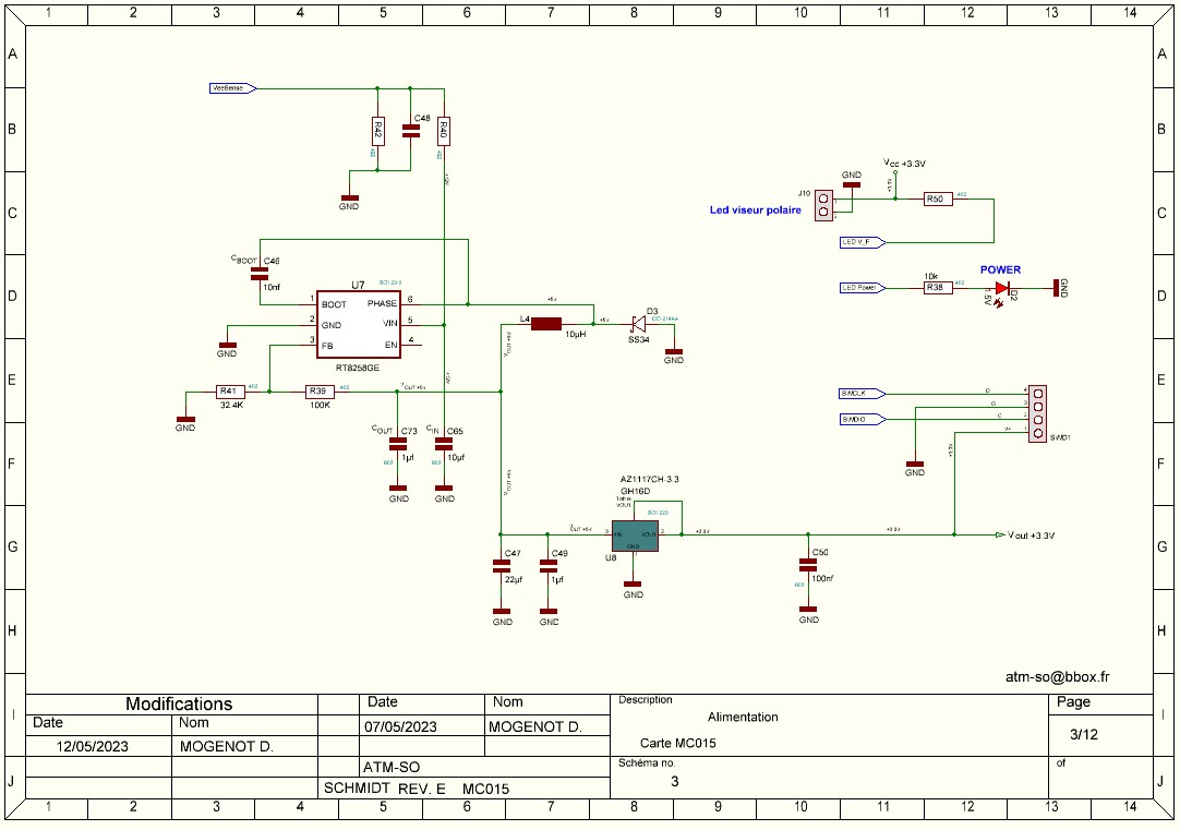

-U7    RT8258GE SOT23-6 Buck Régulateur à découpage IC Positif Réglable 0,8V 1 Sortie 1,2A
-U8    GH16D SOT223 Régulateur linéaire à faible perte 3,3V
-U9    TMC5130A-TA TQFP48 Contrôleurs et pilotes de moteur / de mouvement / d'allumage Stepper Motor Controller/Driver IC, SPI, Step/Dir, UART, 5-46V Supply, 1.4A

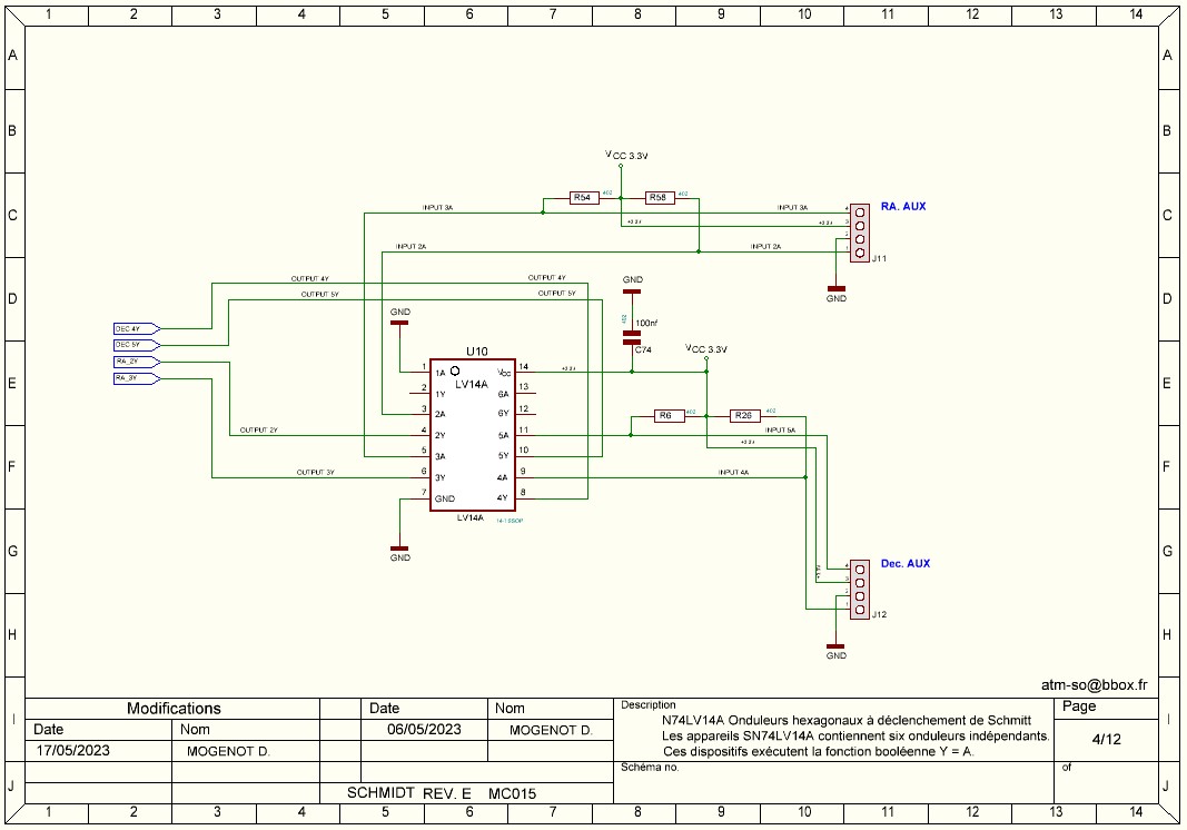

-U10   LV14A 14-TSSOP Onduleurs 6 voies, 2 V à 5,5 V avec entrées Schmitt-Trigger
INDUCTANCE Filtre EMI
-L1 Perle de ferrite, 805
-L2 220uH
-L3 Perle de ferrite, 603 (BLM18EG221TN1D)
-L4 10uH
-L5 Perle de ferrite, 603 (BLM18EG221TN1D)
-FEB1 Perle de ferrite, 603 (BLM18EG221TN1D)
TRANSISTOR
-Q1    220NO6L TO252-3 MOS Canal N 60V 30A (Tc) 36 W
-Q2    J1 SOT23 BSS138LT1G Transistor Single N-Channel 50V/200mA SMD Power MOSFE
-Q3    A49T, X4HV SOT23 MOS N-Channel
-Q4
Consommation sur monture N-EQ6 Pro avec carte MC015:
Moteur pas-à-pas: HM6GT-F00-1A
390mA au démarrage sans suivit ± 0.030mA. .
580mA en suivit ± 0.050mA.
Goto 2.7A à 3A suivant la charge.
(Le PCB seul consomme 66mA)
Alimentation électrique:
Tension d’entrée : 12Vcc (minimum) à 15Vcc (maximum) 4A.
Une tension hors de ces valeurs peut entraîner des dégâts sur le contrôleur des moteurs ou sur la raquette.
Si l’alimentation est trop faible, le contrôleur des moteurs arrête automatiquement la motorisation.

USB:
  • USB Direct.
La carte MC015 a un convertisseur interne prolifique USBtoTTL  2303 préréglé à `115k
Pilote Windows: Pilote de périphérique USB-Serie prolifique ici

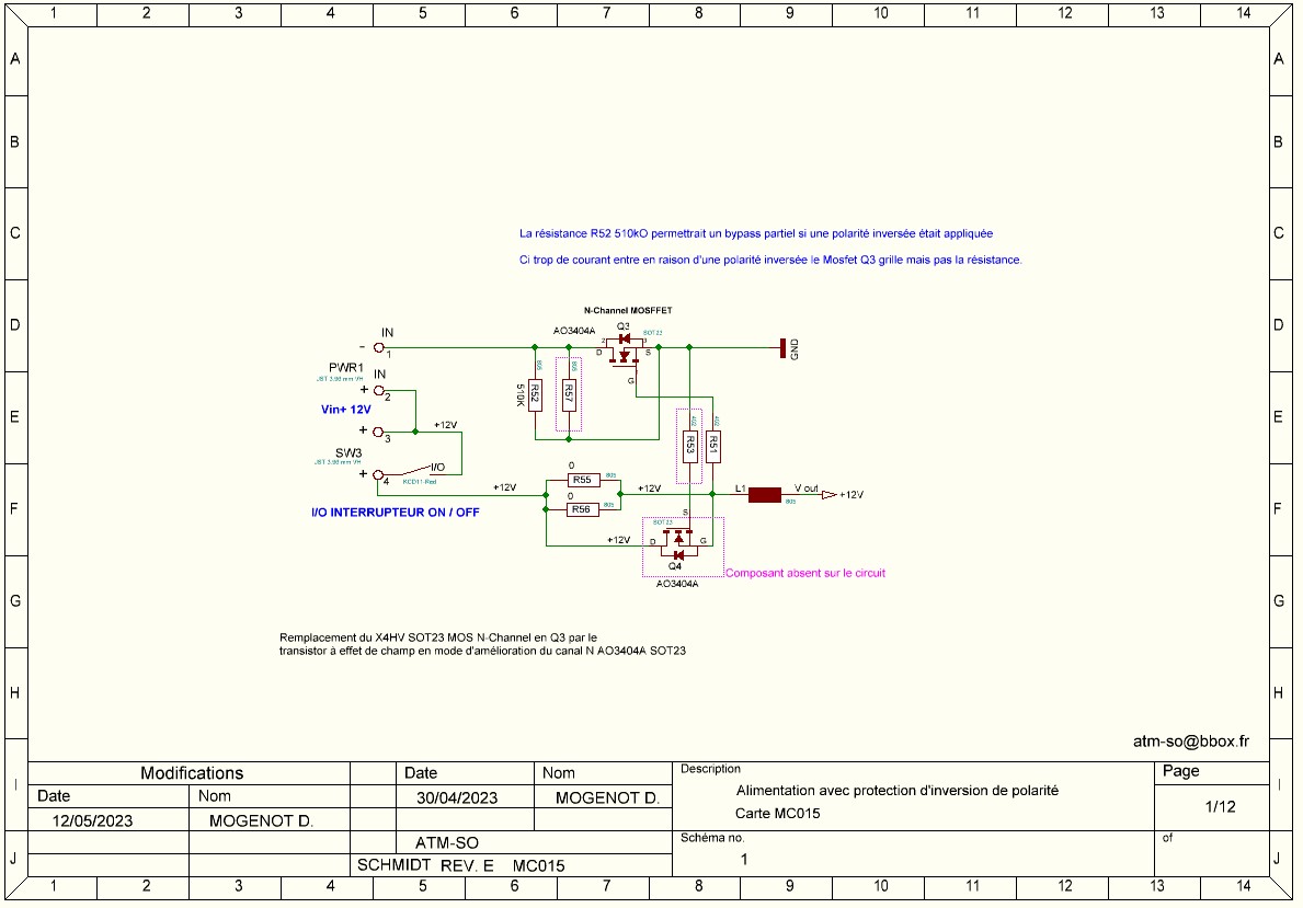

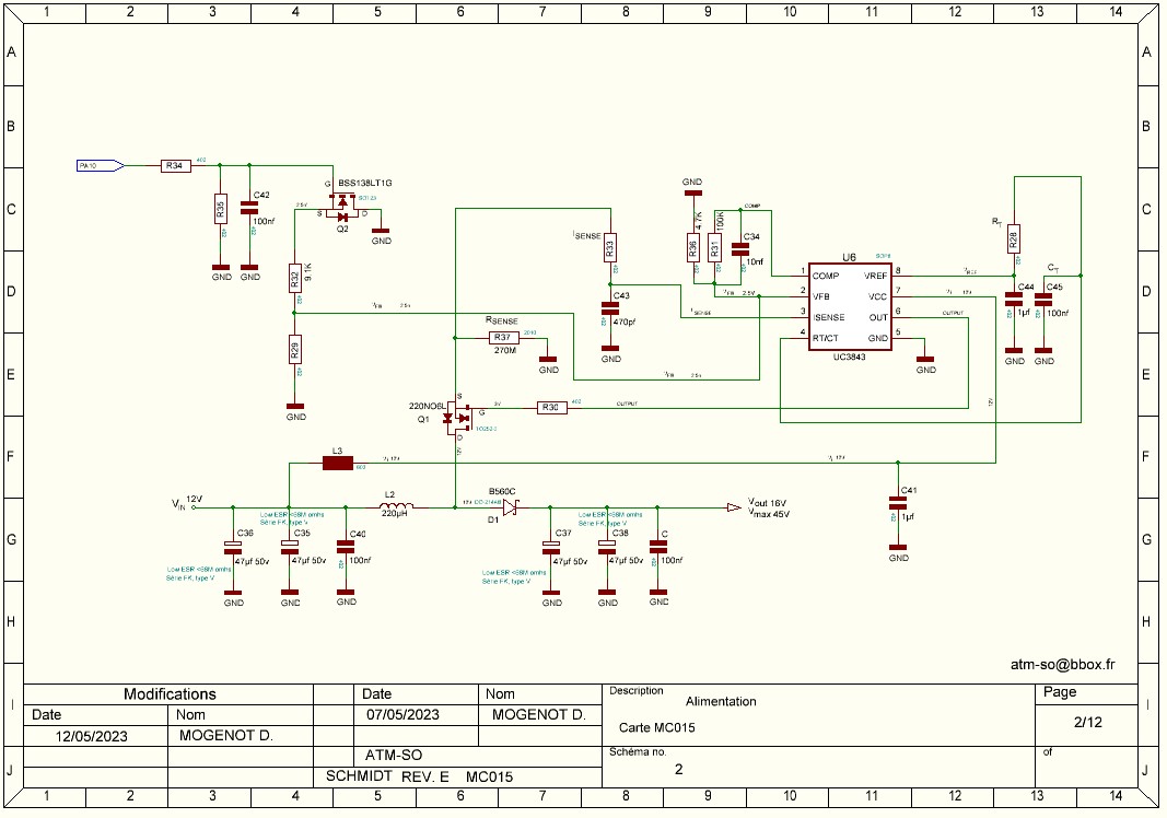

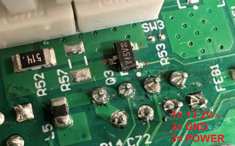

Les pannes éventuelles de la carte contrôleur MC015:
- Non-respect des consignes d'alimentation.
- Appel de courant trop fort au démarrage des moteurs.

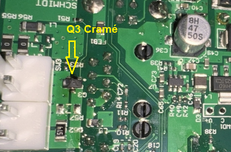

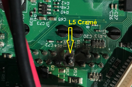

- Connecteur USB mâle dans la prise RJ45 (Dans la majorité des cas L5 composant électronique défectueux (cramé).
- Inversion de polarité. DANGER (on peut inverser la polarité en bidouillant la prise. En déconnectant et reconnectant l'alimentation dans l'obscurité)
- Prise RJ45 défectueuse.
- Prise GX12 défectueuse.

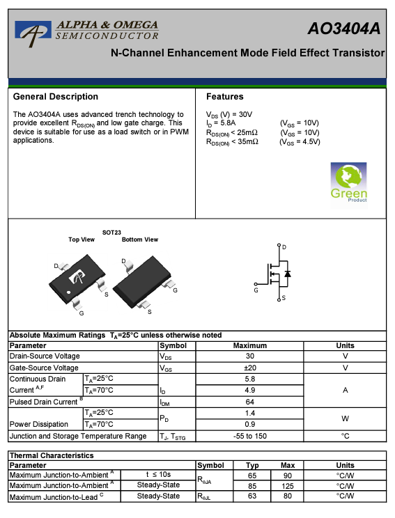

Dans la majorité des cas Q3 (protection contre l'inversion de polarité) composant électronique défectueux (cramé).
La résistance R52 510kΩ permettrait un bypass partiel si une polarité inversée était appliquée
Ci trop de courant entre en raison d'une polarité inversée le Mosfet Q3 grille mais pas la résistance.
la résistance de 510kΩ permet de fonctionner au niveau logique, mais pas assez de courant pour démarrer un moteur RA ou DEC
Attention, il ne faut surtout pas shunter le composant cramé, au risque de voir de plus gros dégât.
(Pour un dépannage ça n'engage que vous, suffit de souder un shunte. Exemple souder un shunte sur les pastilles R57 sans protection de polarité du plan de masse)
<<Pour une protection du plan de masse, le shunte peut être remplacée par une perle de ferrite 3A Ex. BLM18PG330SNZD sur
R57>>

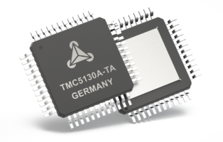

Composant de substitution de bien meilleurs qualité que X4HV
TMC5130A-TA de TRINAMIC
Attention des contre-courants électromagnétiques.
Interruption de l'alimentation (Ex: Câble arracher)
Si cela se produit pour une raison quelconque pendant que la monture pivote il y a de fortes chances que cela grille la carte.
Ces steppers TMC5130A-TA peuvent produire des pointes jusqu'à 75V.

également le schémas de la carte
N-EQ6 ici
AZ-EQ6 ici
Mise à jour le 18/10/2023
Modifié par denis-mgt

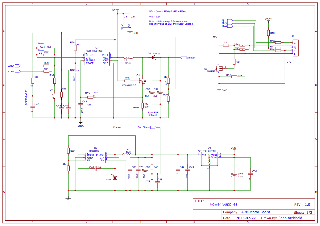

Ci joint le schéma avec protection contre l'inversion de polarité de la carte MC015
R55 & R56 pourrait être remplacé par des fusibles réarmables à étudier.
Encore d'autre schéma de la carte MC015
il y en aura d'autres sur la carte MC015
juste du temps pour lire la carte
Voici la suite du Schéma de la carte MC015 (AZEQ6, EQ6R, EQ8, EQ8-RH, NEQ6)
Bonne lecture

Hi Denis
I hope you are well and have had some starry nights.
I apologise for not updating you with this guess at the schematic for 020/015.
Unfortunately, I cannot verify it as I do not have 015 or 020 boards.
The guess is based on photos from SGL.
Thankyou for the other version. It seems similar, but does not have enough resolution to read the small text.
Cheers
Schematic_SW-MC020_2023-11-17.pdf

Bonjour Denis, j'ai installé cette carte dans mon EQ6 pro équipée d'un kit couroies rowan et donc réglé le switch comme tu le précaunise. Pour le moment, avec peu d'essais et un seeing pas terrible j'ai de moins bon résultats qu'avec la carte d'origine. As-tu fais des essais avec le switch en position EQ6 en pas EQ6R ?
Non je n'ai pas essayé le switch en position EQ6.
Il va falloir que je prévoie des essais.
  1. switch en position EQ6 avec le contrôleur TDM.
  2. switch en position EQ6. sans le contrôleur TDM
  3. switch en position EQ6R. avec le contrôleur TDM
  4. switch en position EQ6R. sans le contrôleur TDM
je préconise la position demande pas le constructeur pour le moment.
Bonjour, merci pour ton retour. La doc reçu avec la carte est ultra sommaire - en gros, où connecter les moteurs. Je n'ai rien sur le paramétrage du switch. Elle est arrivée configurée en NEQ6. J'ai bien fouillé le net pour trouver un peu plus d'information et... rien à part celles que tu présente ici. Es-tu en relation avec le fabriquant, aurais-tu un lien vers une documentation plus détaillée ?
J'ai encore quelques nuits claires à venir, je vais également faire des tests de mon côté.
Ok, so what I get from this thread, which is about EQ8, is that at least sw4 is about encoder which NEQ6 does not have. So my guess is that even if my mount is belt upgraded, I should choose stick to EQ6 Pro SW settings. Configuration is now changed, I'll do a new test this evening.
Bonsoir, après avoir reconfiguré les switchs en OFF/ON/OFF/OFF,  je peux confirmer que c'est bien la configuration à appliquée à une NEQ6  à courroies.
After reconfiguring the switchs using OFF/ON/OFF/OFF, I confirm that this is the setting to apply to a belted NEQ6.

bonjour,
merci pour ce partage qui m'est d'une grande aide,  je suis exactement dans ce cas, le mosfet Q3 a cramé,  aucun autres éléments.
savez-vous vers qui je peux me tourner pour changer ce mosfet ? je ne suis pas équipé pour cela et les micro soudures.....
vous parler d'un shunte possible sur les pastilles R57,   quel diamètre de cable utiliser,  une matière particulière cuivre ou autre pour la résistivité (effet fusible) ?
Retour carte SAV, ou une personne de votre entourage ayant du matériels de soudure CMS. Ou alors me l'envoyer pour réparation pièces Q3 en stock .
si le Q3 a cramé il s'agit d'une inversion de polarité.
Shunte possible sur les pastilles R57 avec un Fusible SMD auto-récupérable 805, ou bien une perle ferrite la plus basse en ohm exemple BLM18PG121SN1D
