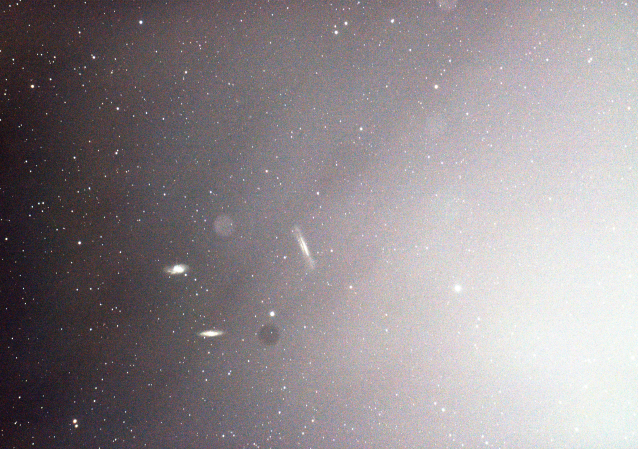

Je m'étais rendu compte que sur mes photos, j'avais des taches comme sur l'image ci-dessous., Du coup je faisais des crop pour les faire disparaitre de l'image finale.
J'ai donc acheté un kit de nettoyage et nettoyé le capteur de mon EOS 1000d et aussi ma 72 ED et le correcteur 0.85x.
Les taches ne sont pas parties , voir amplifiées .

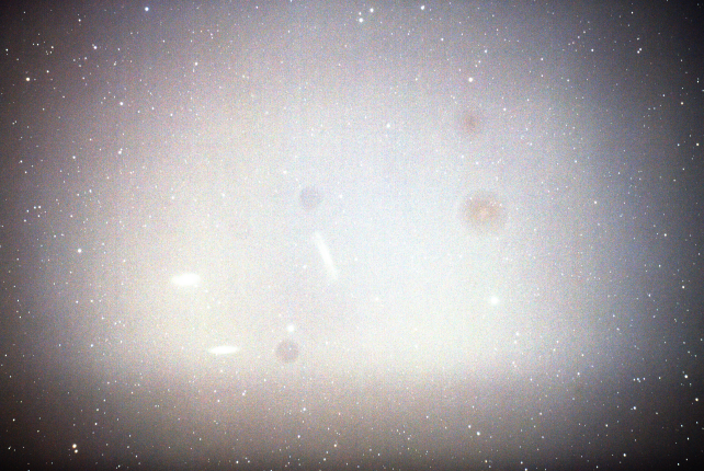

Ci-dessous une capture après stack sous siril sans FLAT:
Ci-dessous une capture après stack sous siril avec FLAT :
J'ai trois questions :
J'ai cru comprendre que la taille des taches indiquaient l'emplacement de la poussière, est-ce que le soucis vient de la lunette, du correcteur ou du capteur ?
Je regarde les lentilles/capteurs et je ne vois aucunes traces , comment nettoyer proprement ?
Est-ce que je dois investir dans une boite à flat ?

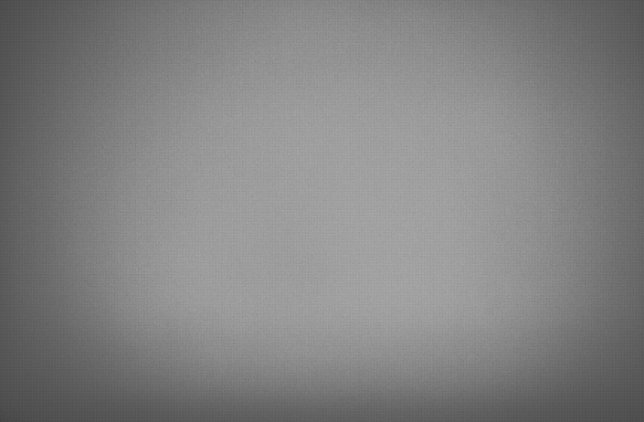

J'ai nettoyé entièrement ma lunette de nouveau,
J'ai fait des flat rapido pour voir le résultat et j'avais toujours les mêmes taches :

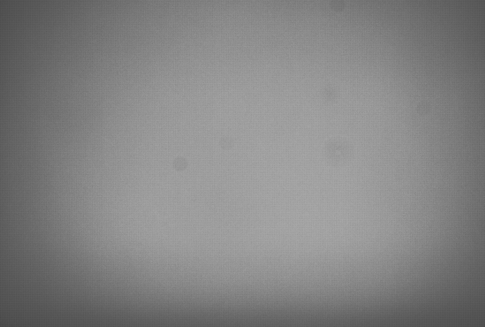

J'ai donc procédé de nouveau à un nettoyage du capteur :
C'est quand même beaucoup  mieux, en espérant que cela résolve mon problème et peut être celui d'autres :)

Oui je suis content mais par contre je ne comprend toujours pas pourquoi les taches étaient toujours présentes après l'utilisation du script siril avec la division par les flats..?
