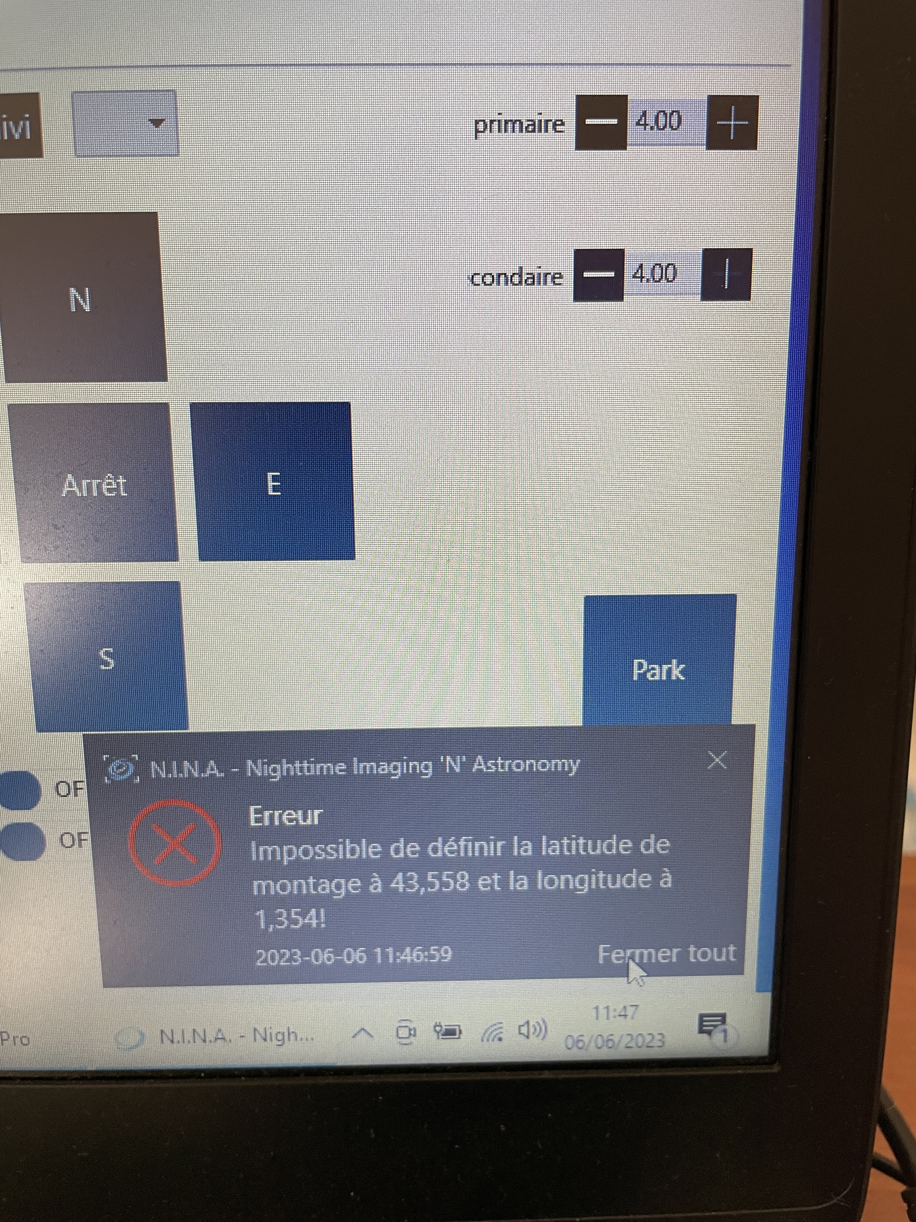

⚠️ Problème : avec la monture « déparquée », dès que je demande sous Nina de pointer sur une cible, ASCOM génère une erreur.
- La connectivité avec la monture et Nina via les drivers ASCOM deviennent plus que périlleux en raison d’erreurs remontées par ASCOM.

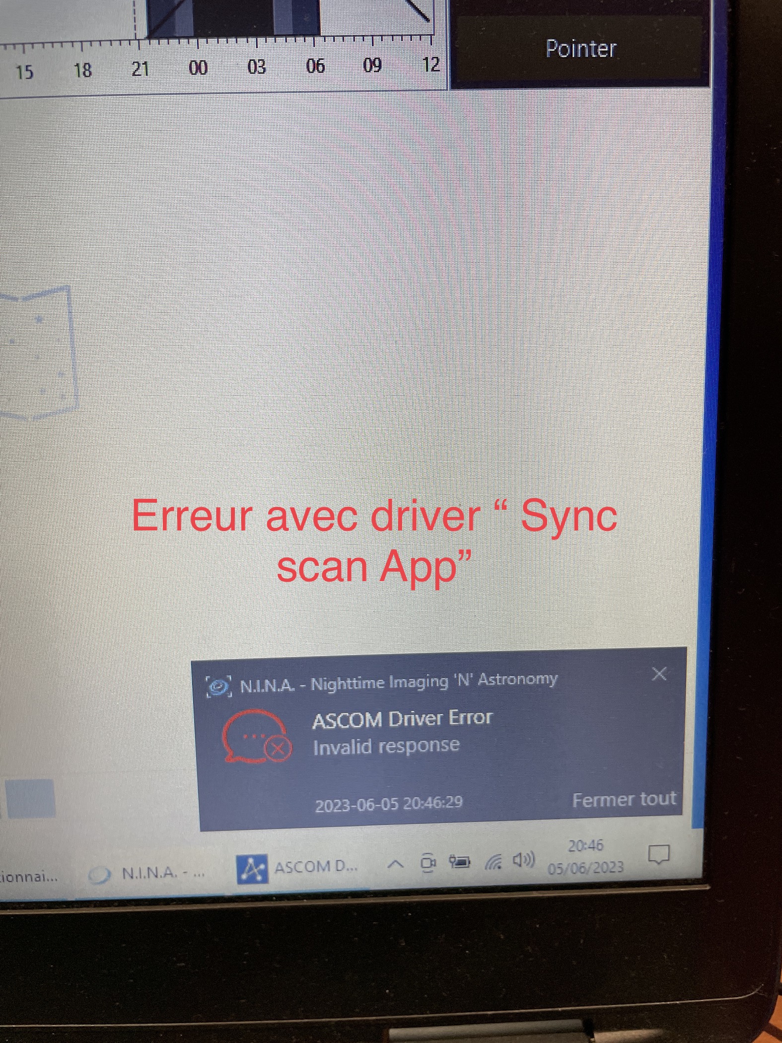

J’ai sélectionné 2 drivers dans Nina et je probleme persiste mais avec des erreurs bien différentes (voir captures):
1/ natif “SyncScan pro”
2/ en utilisant par “ ascom hub device”
A chaque erreur, il faut faire un power off/on de la monture pour recaler le dongle WiFi avec ascom et Nina qui a planté , et qui énerve.

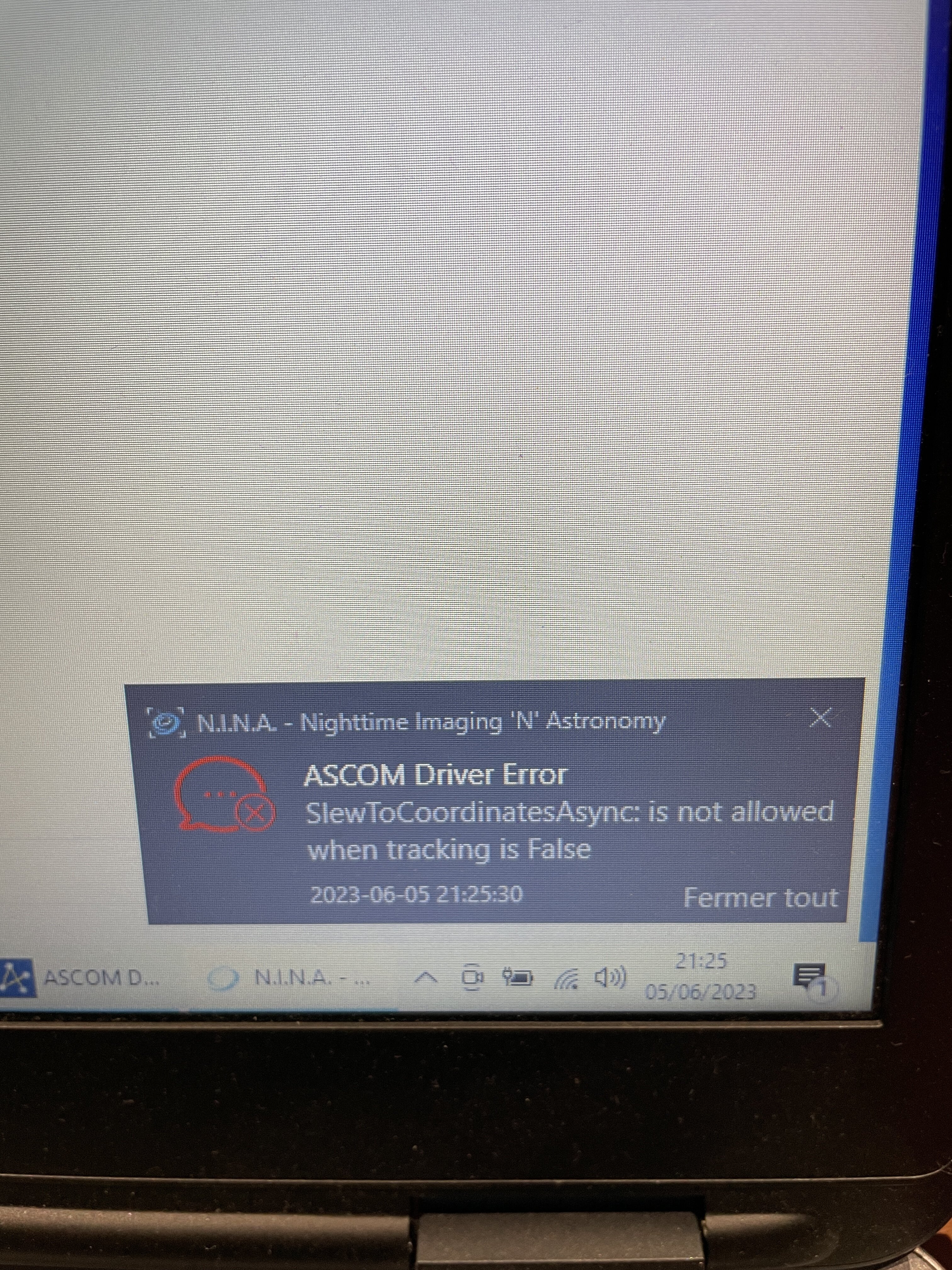

Merci déjà pour ton support. A ce moment tout semble ok: la monture est de parquée, pas de suivi en cours via ASCOM Hub device et via SyncScan pro.
Donc dès que je sélectionne « pointer » telle cible dans Nina, ascom grogne méchamment.

NINA semble indiquer qu'un suivi (en général, suivi sidéral) est nécessaire pour pointer. Il te faut donc activer le suivi (onglet Télescope de la section Équipements, par exemple).
À aucun moment les erreurs ne suggèrent un problème de connexion réseau (dans celles présentées).

Merci pour ton support. Le suivi sidéral est bien activé. Seul le driver « sync scan pro » permet de connecter la monture avec ASCOM et « tomber en marche ».
j’artive a commander la monture avec Nina, lui donner une cible à pointer cohérente et surtout avec les possibilités de visibilité ; lzbminture se déplace aux coordonnées mais une erreur est systématique maintenant en PJ.

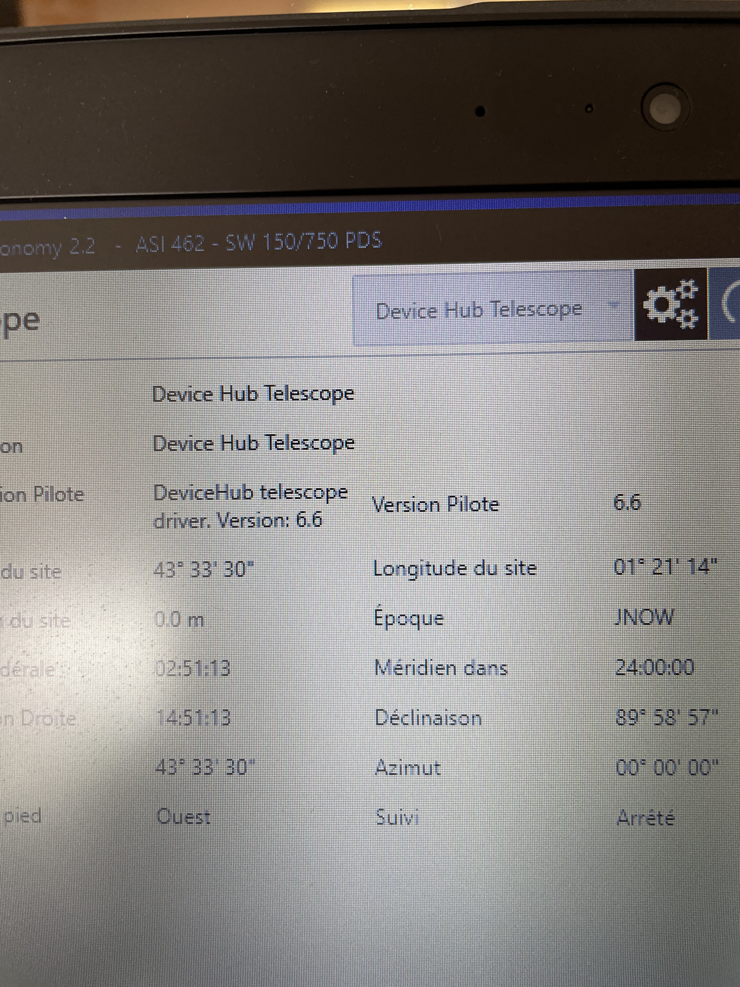

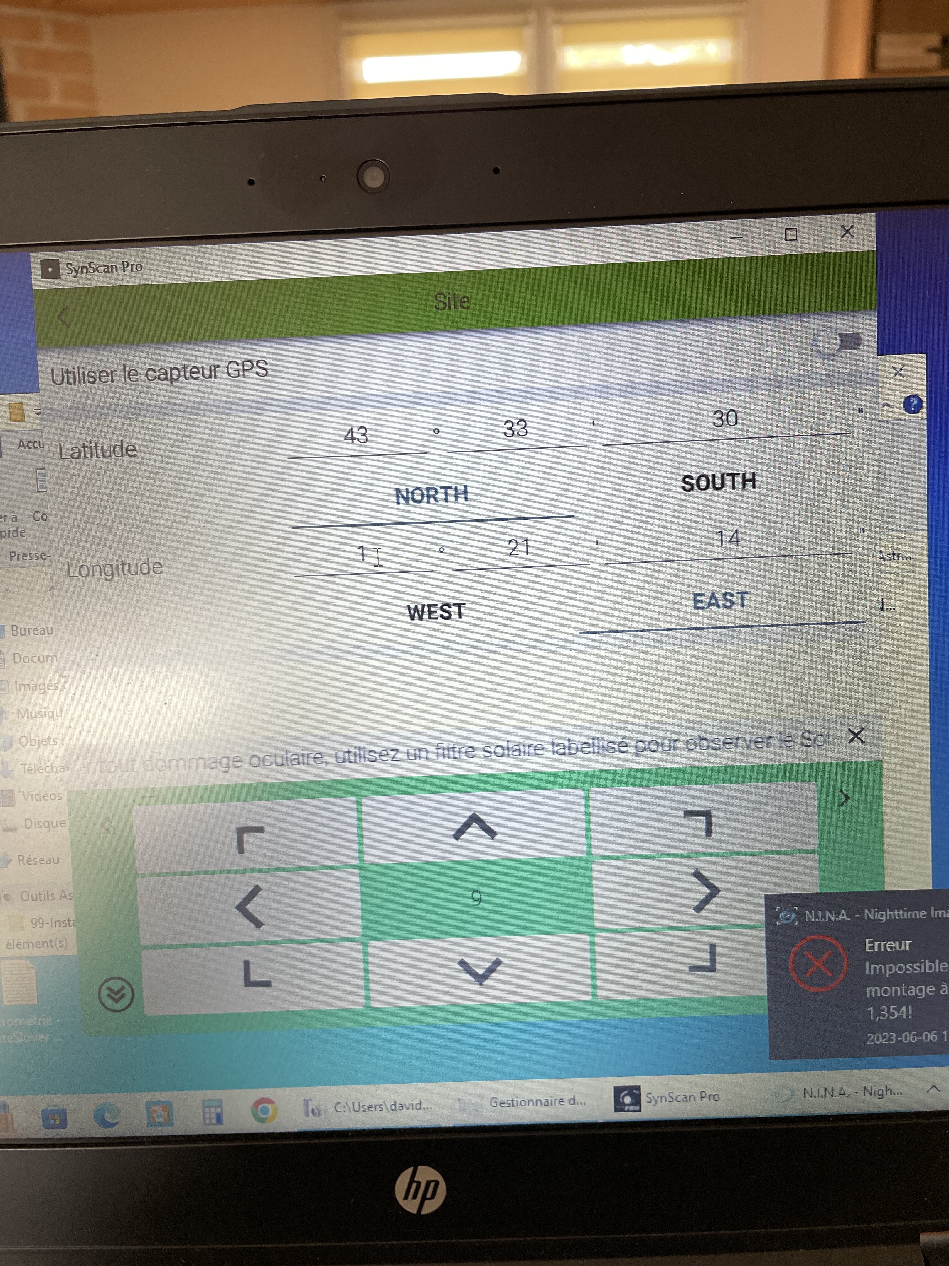

Aussi il y a 2mn d’erreur entre l’appli SyncScan pro et Nina en Alt/Az selon JNOW et J2000: comment imposer la même référence J2000 aux 2 ? Les coordonnées du site dans le scope et Nina sont rigoureusement identiques.

Pour info , j’ai bien activé le suivi sidéral et fait croire à la monture que la calibration 3 étoiles est ok. Mais cette erreur de ASCOM est troublante en dernière PJ remise ici.
idrm pour le choix JNOW ou J2000: il y a qqes minutes d’erreur en Alt/Az entre l’appli SyncScan et Nina: seule J2000 est ok. Mais comment imposer cette réf ??
