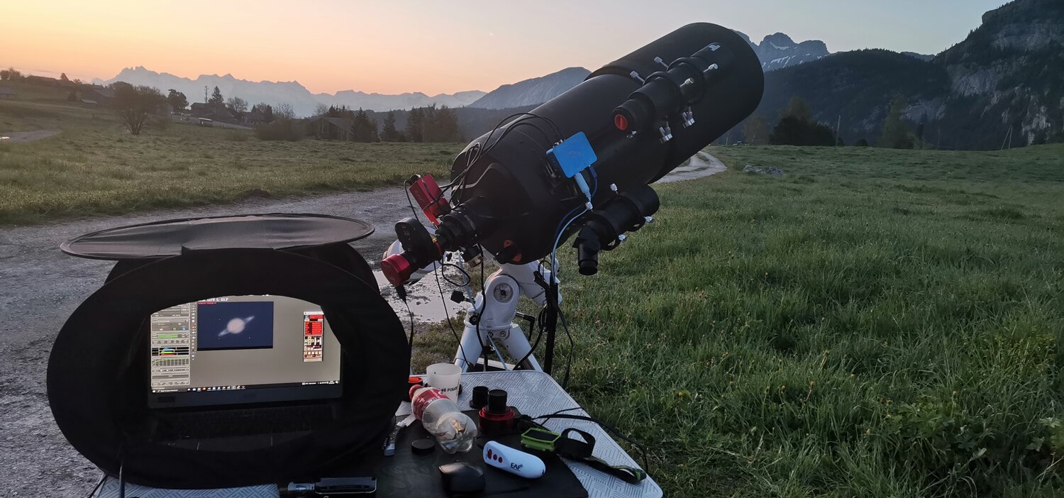

Voici ma 1ere Saturne de l'année prise le 27 mai dernier au petit matin, au plateau de Solaison en haute Savoie 😊.
Malgré la faible elevation (20 degrés) et son éloignement encore conséquent, la belle aux anneaux nous gratifie de beaux détails à l'hémisphère sud.
Je vous joins 2 3 photos d'ambiance prises ce soir, merci à Éric Courcier pour ces dernieres. 😘
Matériel :
C11 sur Eq6r
Asi 462 mm / 662mc, adc pierro Astro mk3, Barlow televue power mate 2.5.
Bon ciel à tous ! 😊

Quel genre d'explications: Traitement ? Acquisition ? Matériel ?
Pour le matériel j'ai mis en fin de message ce que j'ai utilisé 😊, les infos sont agalement sous 2 des 3 photos de Saturne. Idem, pour la date, l'heure et le Central méridien
Concernant l'acquisition : j'utilise le logiciel firecapture, je prends des captures vidéo à haute cadence: une partie avec une caméra couleur, l' autre avec caméra mono, cela me forme une séquence de 8 fichiers vidéo que je traite ensuite.
Traitement :
Stacking sur AS3, astrosurface pour le traitement, winjupos pour les dérotations.
Voilà 😉
