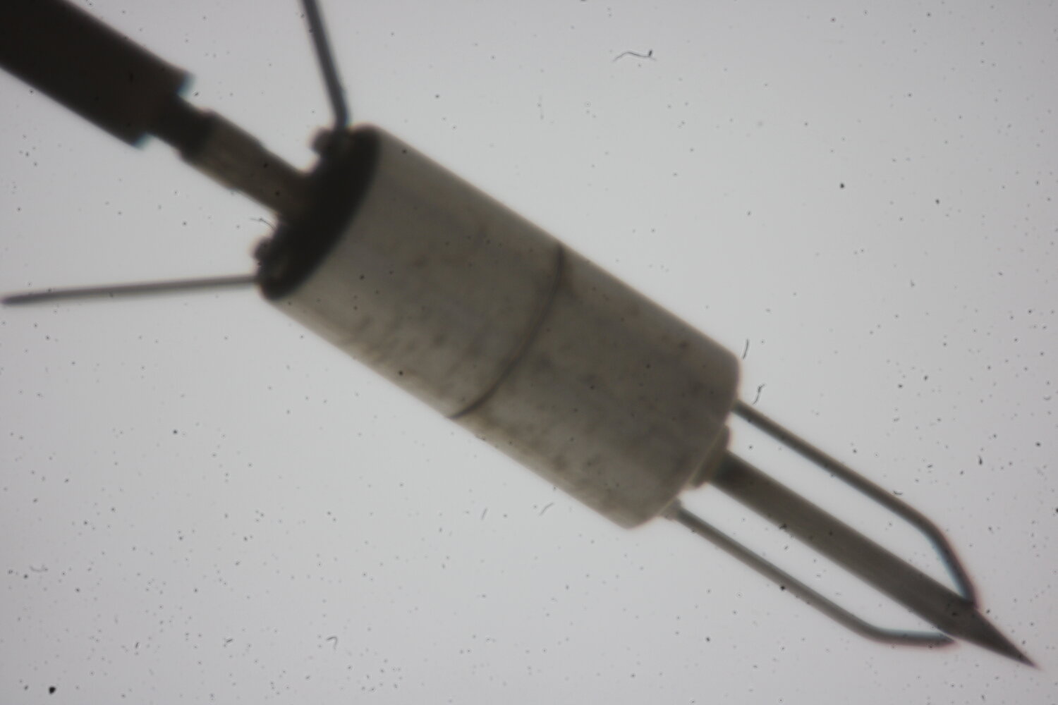

j'ai un occulaire Cronus 5mm de chez Omegon sur lequel je place un adaptateur  t2 pour mon Canon 2000D.
Le probleme est que je vois plein de saletes noir uniquement en photo.
j'ai fait un demontage complet et netoyage avec une poire de photographe,mais visiblement cela ne fonctione pas.
Je range mes occulaires dans une bannane Omegon avec de la mousse noire pre-decoupee
Avez vous des trucs et astuces a me conseiller?
merci.
Est ce que sous très forte lumière tu vois les poussières, avec éclairage de l'oculaire par en dessous?
Vu la taille des poussières et surtout leur noirceur, je dirais que les poussières sont sur ton capteur.
Tu peux essayer de prendre une photo une surface claire avec ton apn, sans objectif.
Si tu vois encore des poussières c'est que c'est sur ton capteur.
non,je ne vois rien

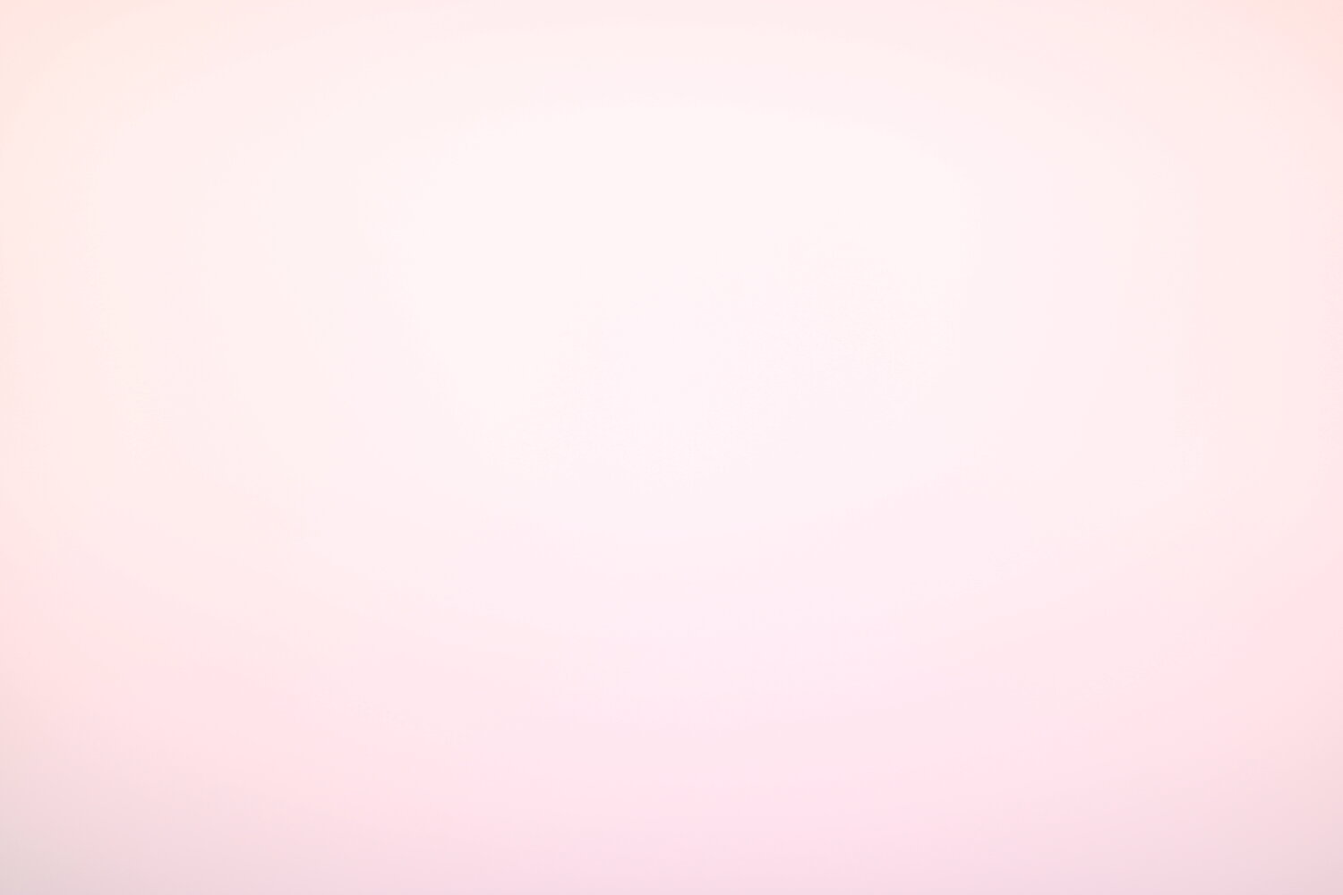

photo sans ojectifIMG_9305.thumb.JPG.68bf451ae8cbabe950bfda598934b1b6.JPGIMG_9298.thumb.JPG.7730dcda2c5972946a7ef9e63c81a6b3.JPG

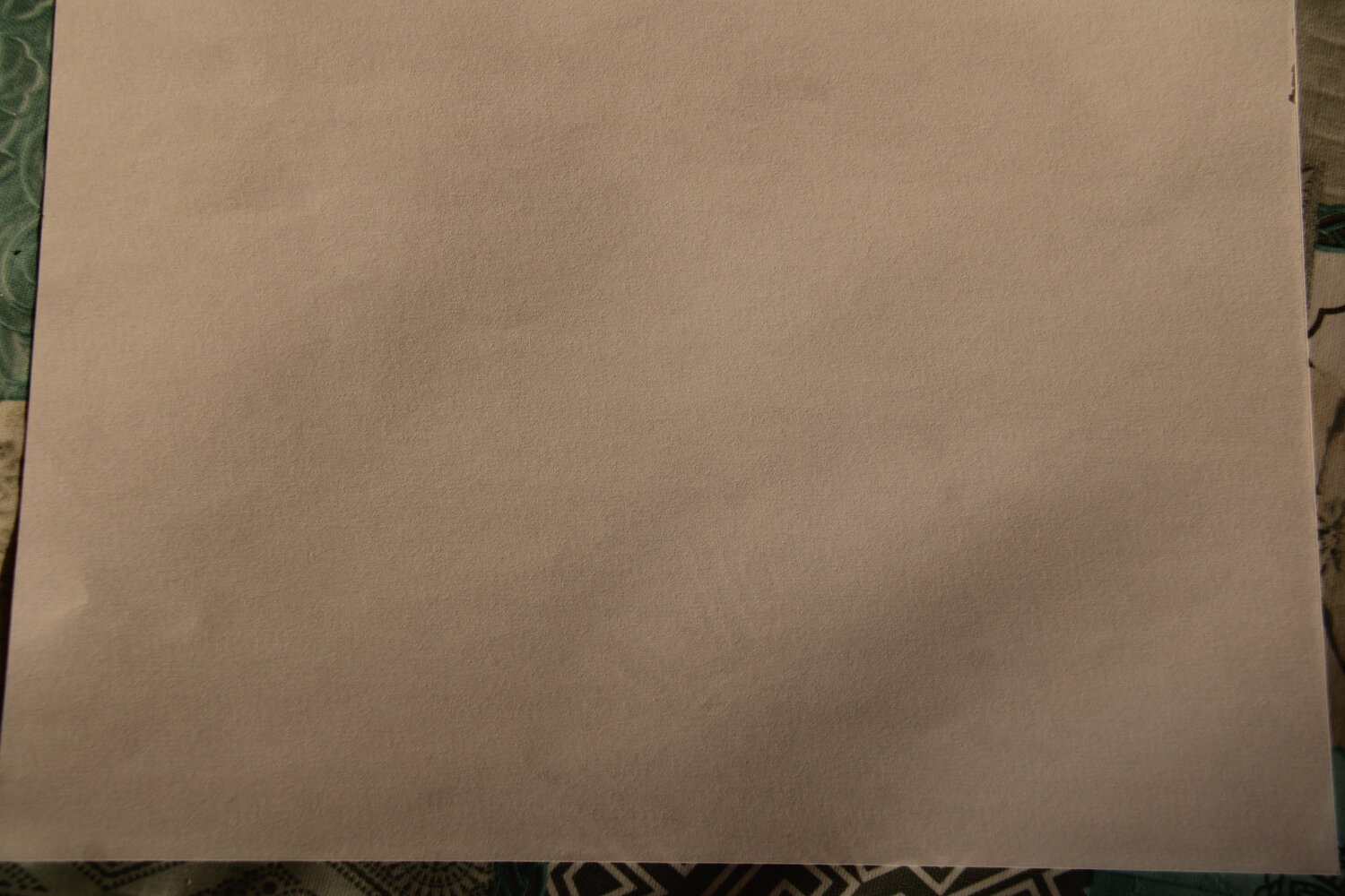

j'ai pris une photo d'une feuille blanche:
Il faut que l'exposition soit beaucoup plus basse.
Genre à peine 1/3 de l'histogramme.
Là tu pourras distinguer s'il y a des poussières sur ton capteur.
Quand je parlais d'éclairage par en dessous, c'était avec une lampe et tu regardes à travers l'oculaire, sans que celui ci soit monté sur l'apn.

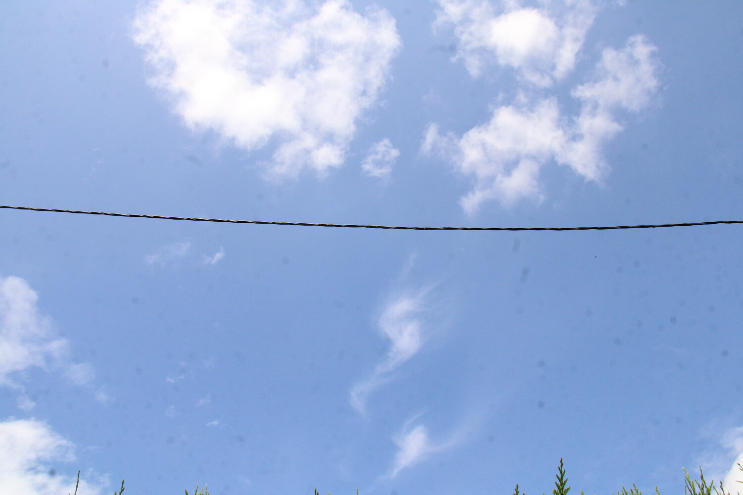

je crois avoir trouve comment prendre une photo "f22"  avec 800 iso.Les taches correspondes bien.
Quote
Quote
Je supose que l'exposition s'exprime en iso.Sur mon 2000d j'arive a voire l'histogramme mais je n'ai pas les valeurs du graphique.
Il y a 5 heures, delcencen a dit :
Donc.... Capteur sale?
