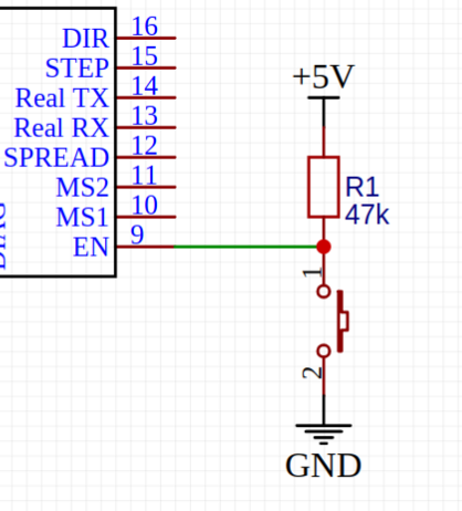

Ok, alors voici plutôt une solution 3, qui t'évite de câbler trois fils vers ton switch 😉
(tu utilises le pin central et un des deux autres au choix)

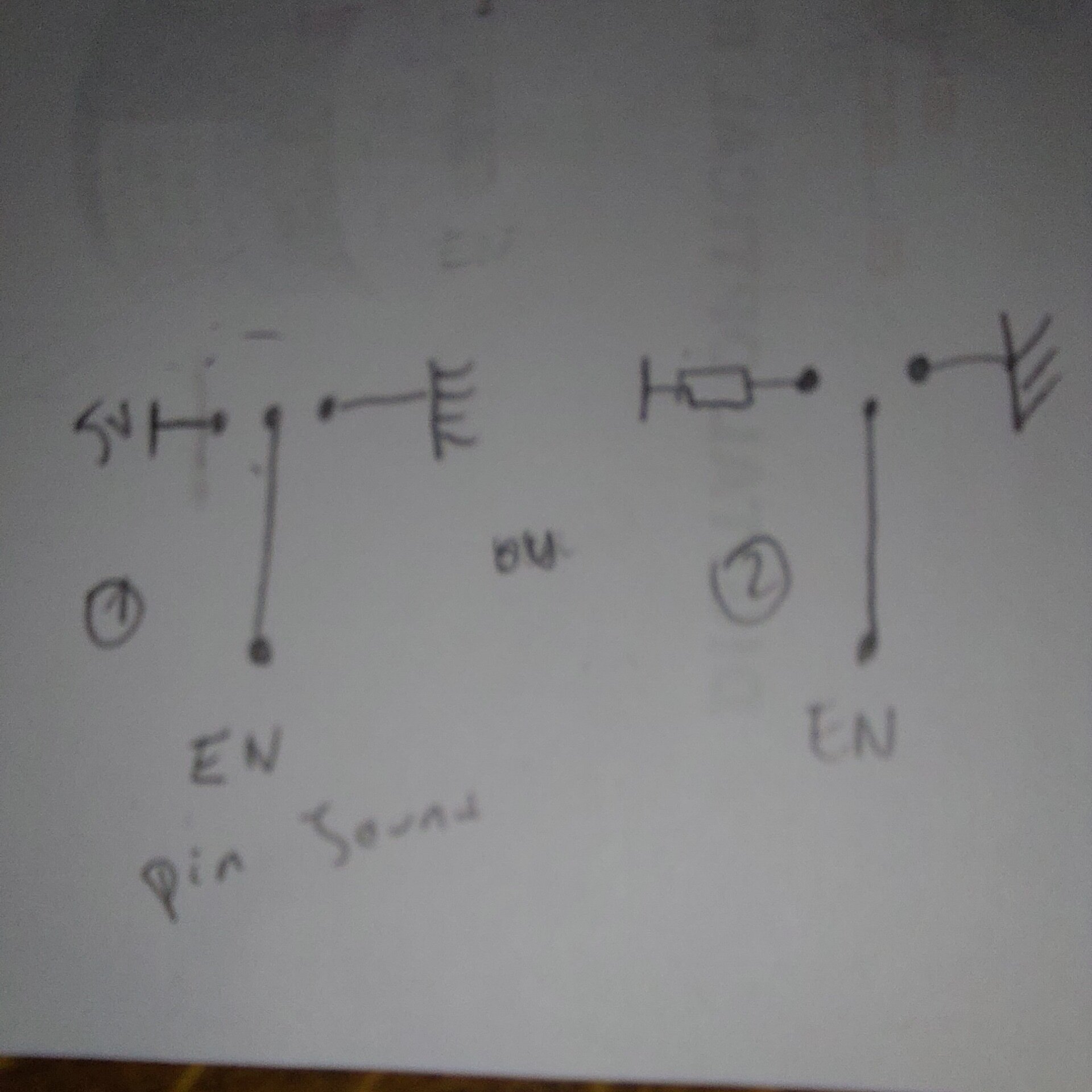

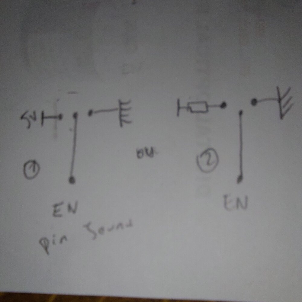

Excuse moi j'ai raté ce message
Est-ce que tu as pu résoudre le problème ?
J'ai un doute : essaie en mettant le EN au +5v (au lieu du 0v)

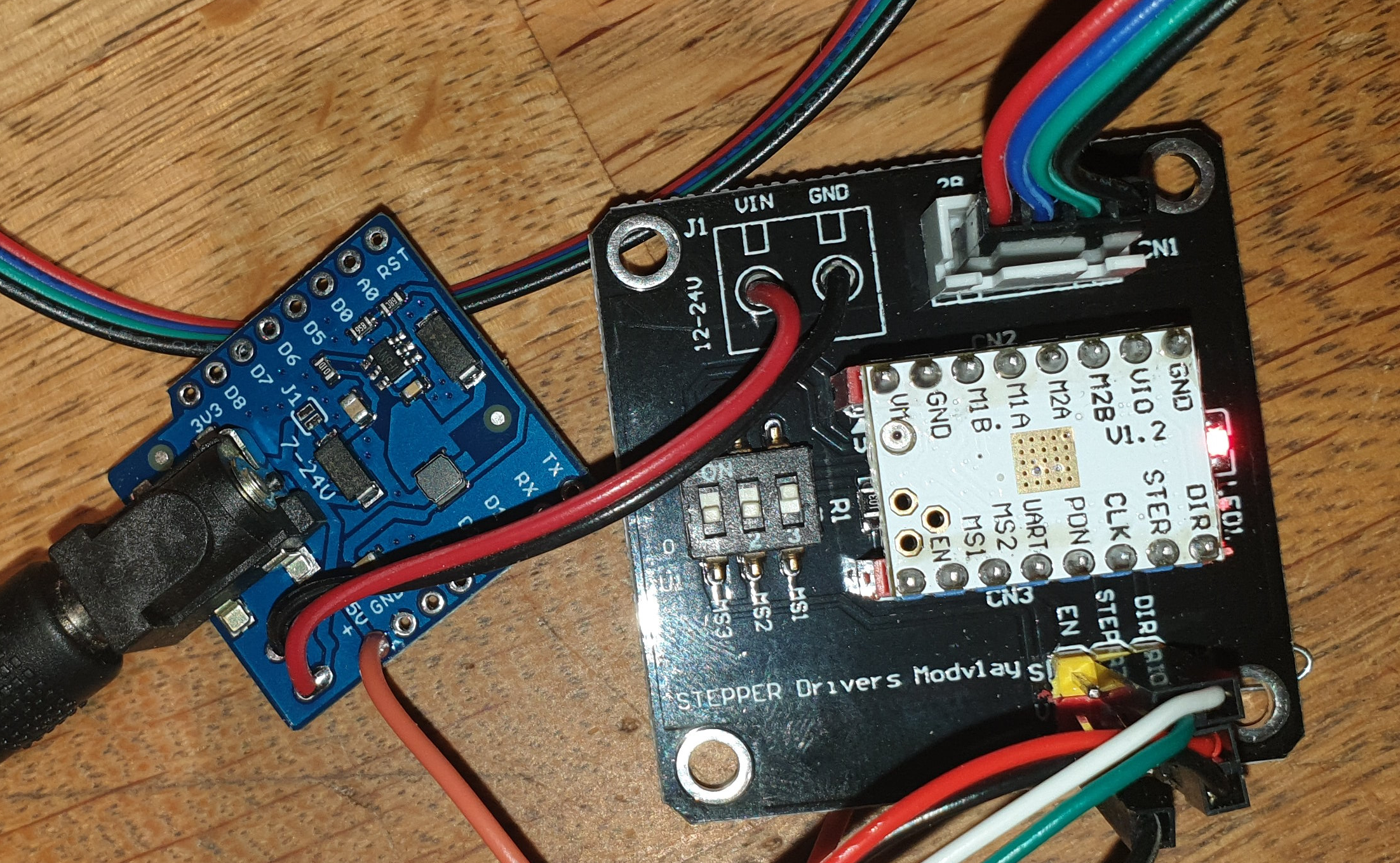

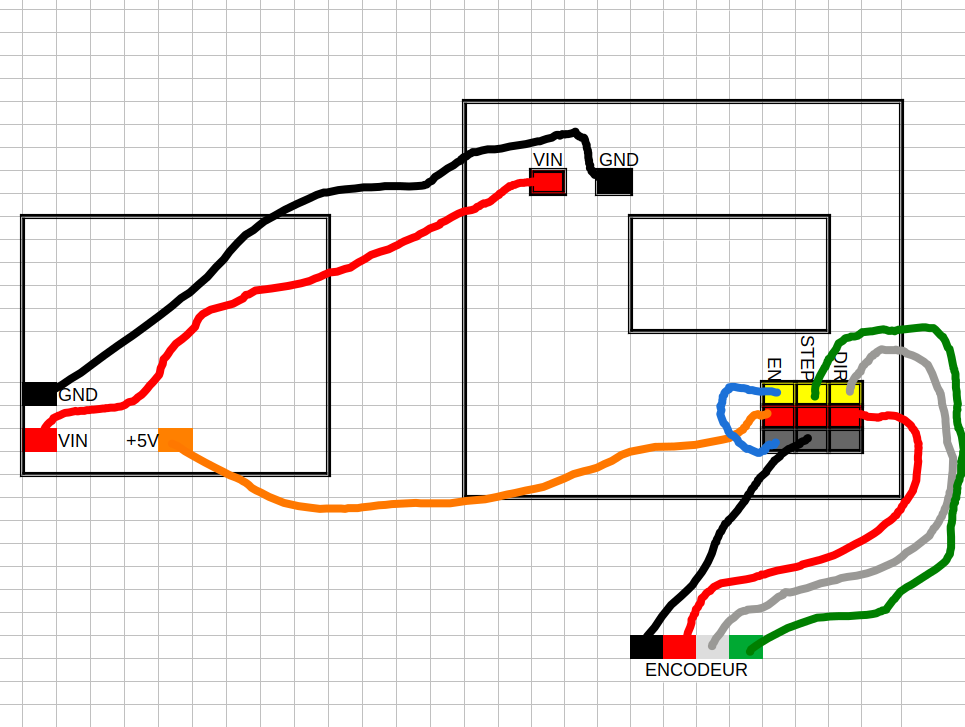

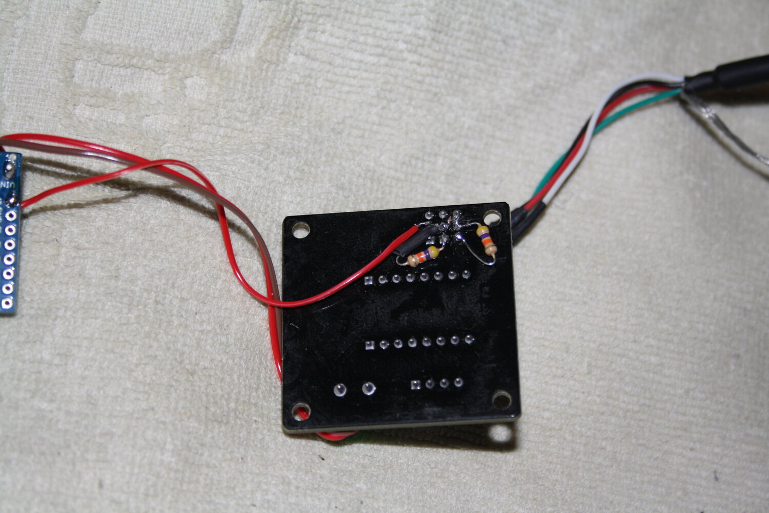

en mode brigand :
Qui correspond à cette photo, sauf le câble bleu que j'explique après
Sur la photo on ne voit pas la connexion du câble orange sur la carte noire : elle est faite par dessous.
Le blanc et vert de l'encodeur peuvent être inversés ça n'a pas d'importance
Je n'ai pas dessiné les résistances de 47k à mettre en dessous (je crois qu'il y a une photo un peu plus haut)
Le câble bleu :
c'est lui qui active ou non le circuit, donc au lieu d'un câble je suggère un petit switch
c'est plus clair ?
(n'hésite pas)
il y a 1 minute, gehelem a dit :
Le câble bleu :
tiens du coup, petite question, c'est un switch qui coupe l'action du contrôler (encodeur sans effet)  mais conserve l'alim du moteur? (le moteur conserve son couple qui maintient la molette?)
il y a 5 minutes, Tyler a dit :
non :
l'effet de ce switch est de couper l'alim moteur, il est donc en roue libre tu peux le tourner à la main
si on veut laisser le couple mais garder la position si l'encodeur bouge, on peut ajouter un switch sur le fil rouge de l'encodeur
