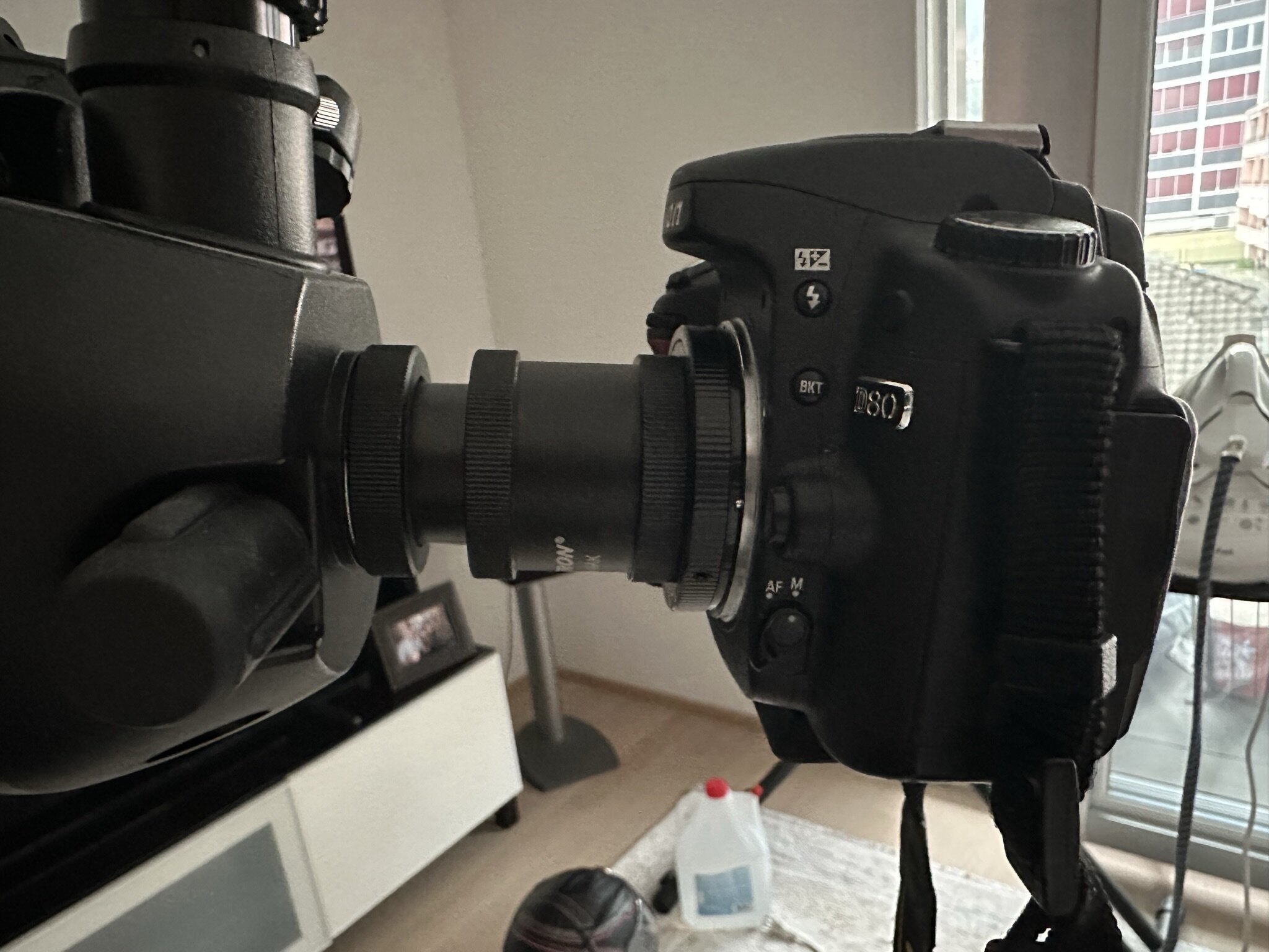

Avec cette APN ça devrait le faire. Ton chemin optique est surement trop long ou trop court. Peut tu faire une photo de ton montage ?

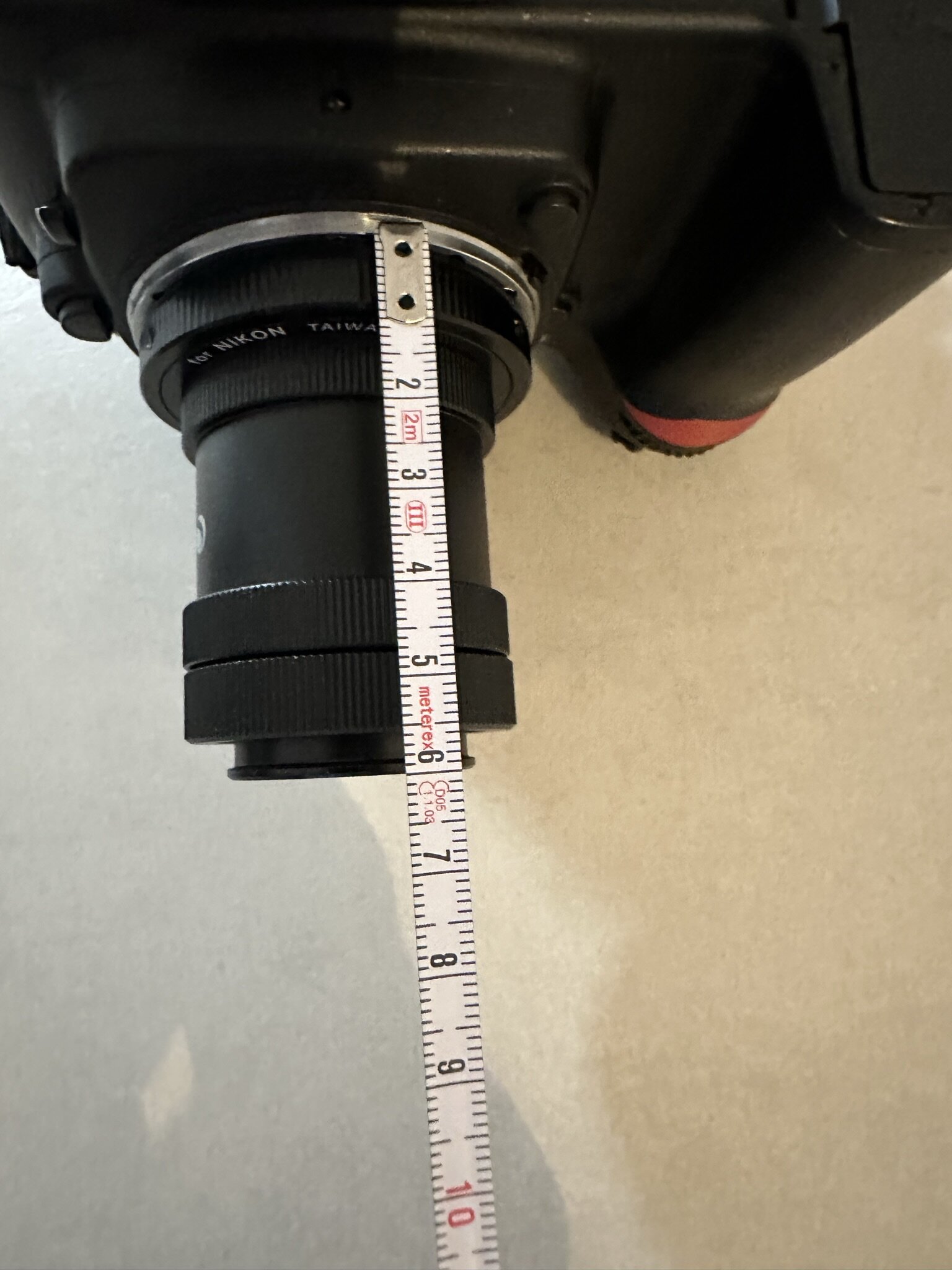

60mm oui mais pas jusqu'au capteur CCD, ya bien encore 1cm voir plus du bord au capteur :
http://bulgarie.eklablog.net/n-b-ma-passion-d-hier-1-a105506058
Oh purée, de la baïonnette au plan capteur, c'est pas 1cm, mais de l'ordre de 4,5! il y a souvent une marque sur le boîtier de l'APN pour situer ce plan capteur (sur mon Canon, elle y est)
Tu as donc besoin de l'ordre de 11 cm de backfocus avec ton montage !

Je pense que tu est trop éloigné pour faire la map. Sur l'image Amazon j'ai l'impression que tu peux enlever cette partie (flèche rouge), ça devrait être mieux sans.
à l’instant, solfra a dit :
 merci pour ta réponse mais l'un va avec l'autre, pas possible de mettre la bague directement sur le Celestron, ce n'est pas le même diamètre.
