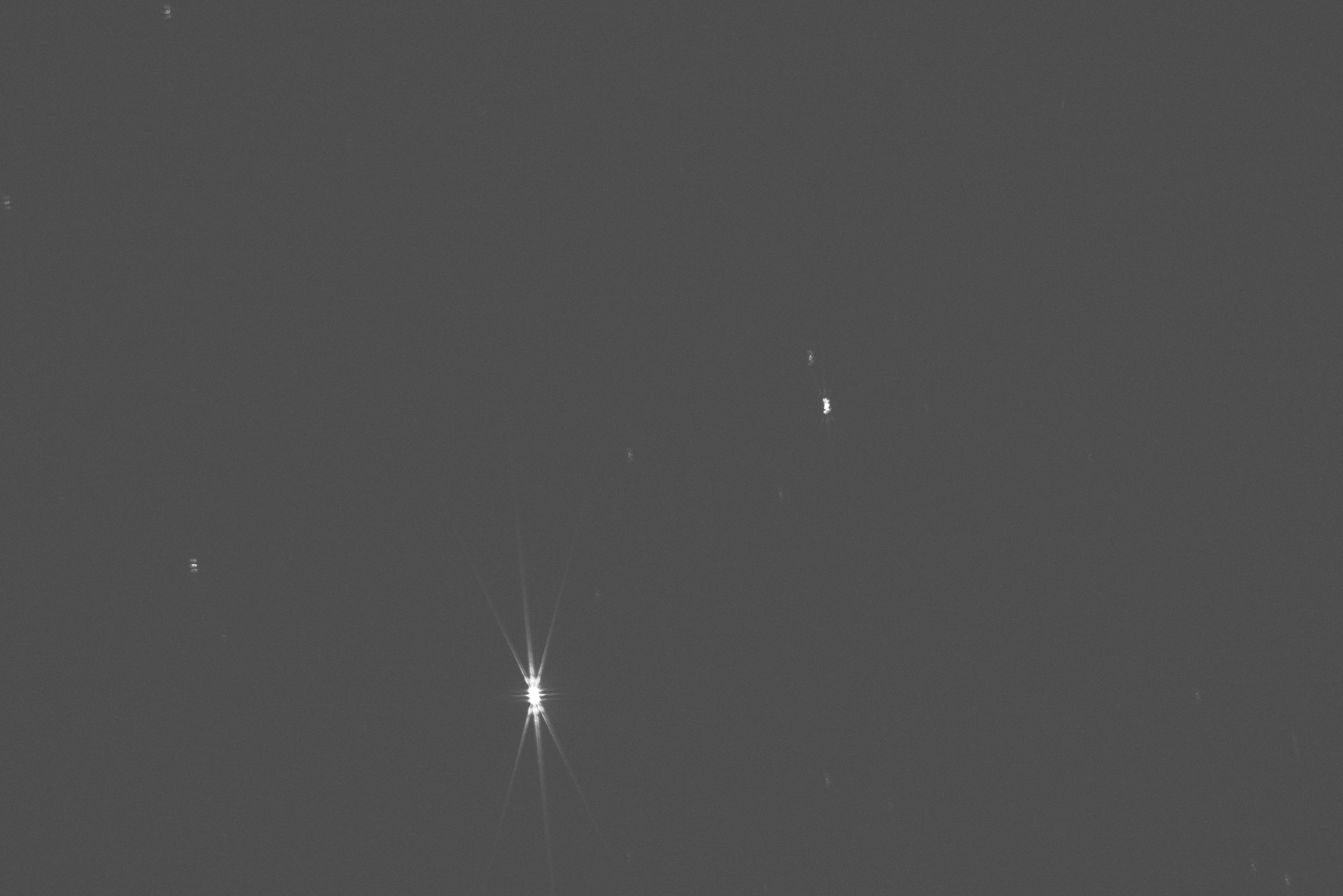

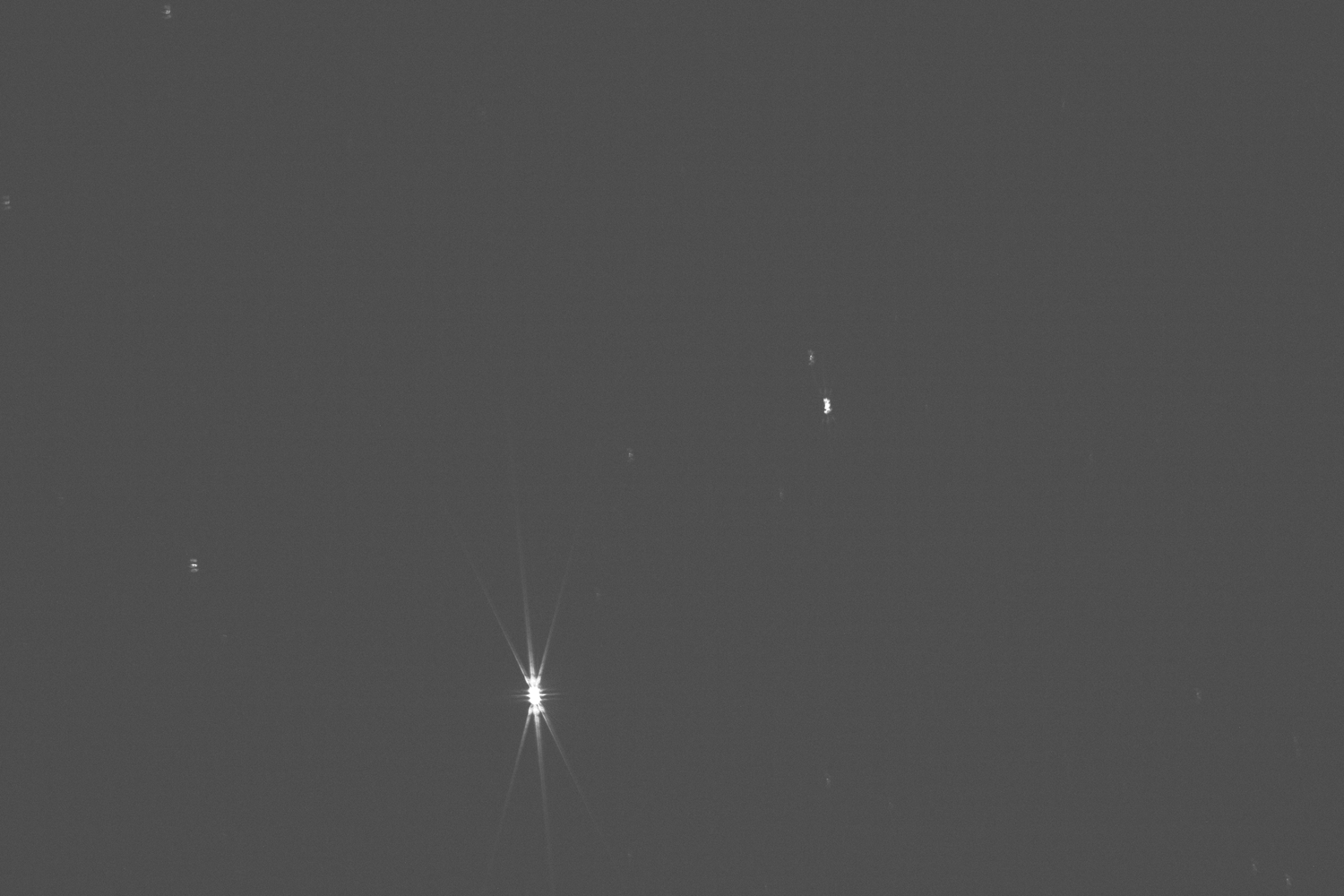

Bonjour je me permets ce post car je n'arrive à rien avec mon 250PDS, impossible de faire une collimation correcte, je pense que les 2 miroirs sont déréglés sur la profondeur et je n'arrive pas les régler. Du coup dans NINA mon HFR est toujours à 0.00 avec mon EOS 200D Astrodon.
J'ai suivi le tuto de Stelvision pour la collimation mais sans succès, j'ai même peaufiné avec le laser de collimation baader mais rien à faire.
Je vous mets 2 brutes que j'ai prisent hier pour faire une focalisation sur la polaire, l'outil de détection bahtinov n'a pas fonctionner sur mes images, les traits partait dans tous les sens.
