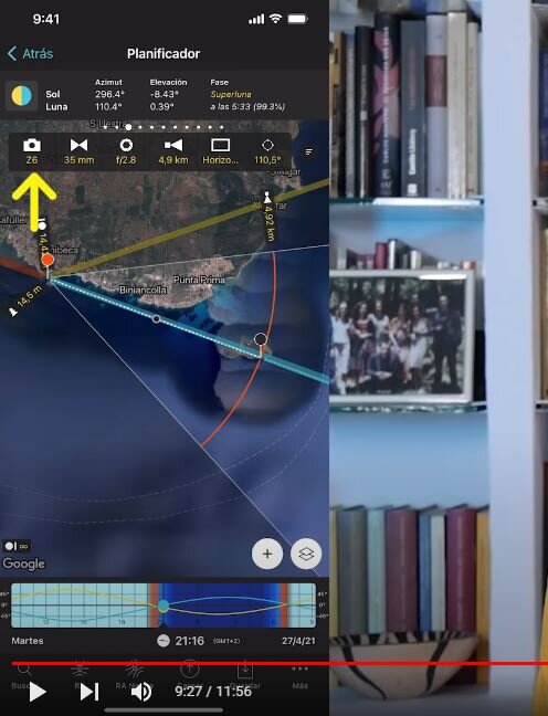

Une explication sur la profondeur de champ dans Photopills
podline6
Malgré le super tuto  sur cette chaine et les vidéos pour la plupart en Anglais que je ne maitrise pas du tout et en espagnol que j'arrive un peu mieux à comprendre, je rencontre encore pas mal de difficultés
Par exemple:

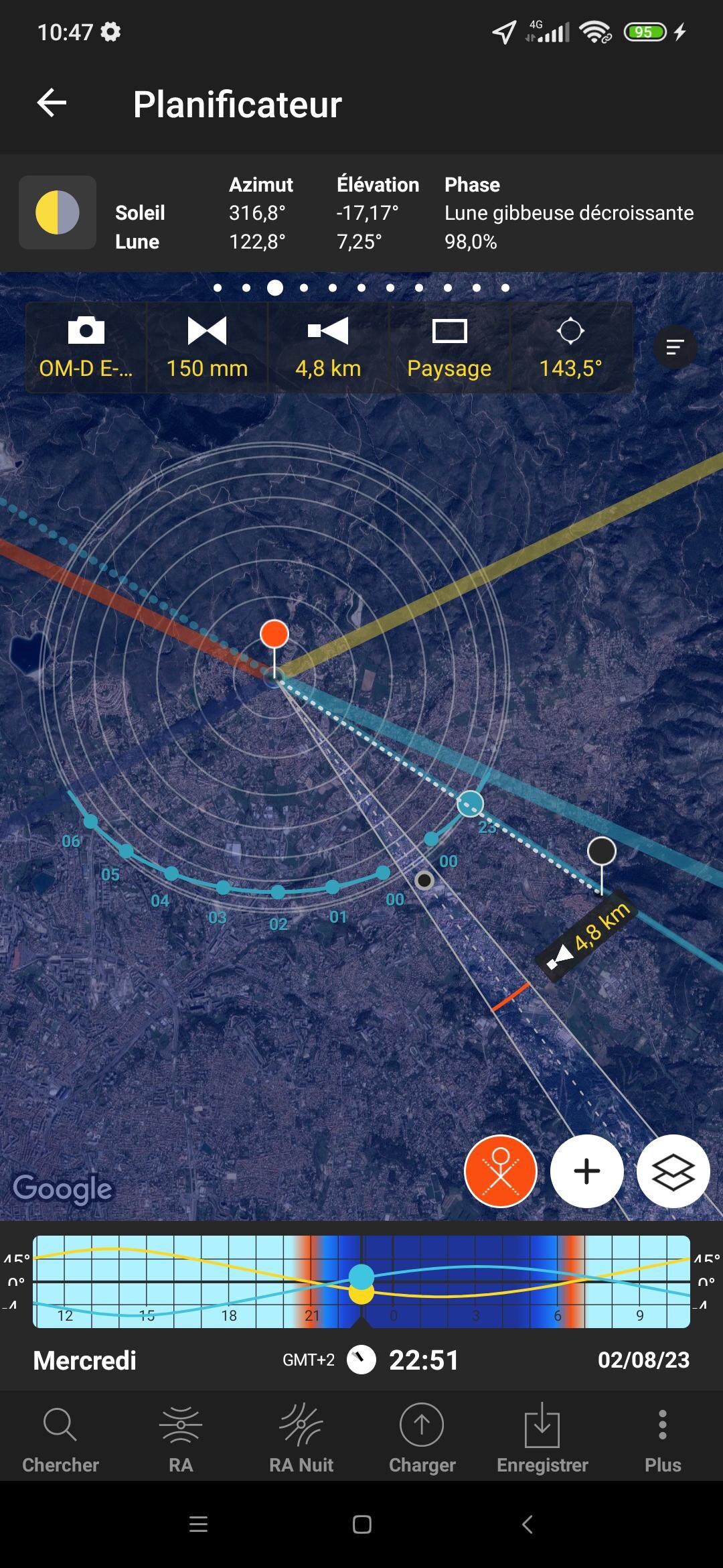

Dans le tuto dont je joint une copie écran la profondeur de champ (35mm)  comprend l'épingle noire , alors que dans mon cas la profondeur de champ pour (150mm ) qui est bien plus réduite et c'est normal,  ne contient pas l'épingle noire ?
Est ce normal ? Pourquoi ? Quelqu'un pourrait il m'expliquer
Merci pour votre aide
Gérald
Je dirais même plus c'est incompréhensible mais je vais quand même essayé de dechiffer un peu et merci de mieux préciser quel logiciel tu utilises, pour quelle photo, la chaine dont tu parles etc...
D'aprés moi ce n'est pas la profondeur de champ que tu essaie de calculer mais la distance hyperfocale pour ton objectif, est ce le cas? le cas contraire donne nous un peu plus d'infos sur ton probleme
Je viens de voir que tu parles de photopills qui permet de planifier des photos en réalité augmenté donc c'est bien de l'hyperfocale dont tu parles, le calcul est très facile, ça se fait de jour avec des repère sur ton objectif s'il n'est pas indiqué le symbole 8 a plat (infini) avec un calcul simple que tu trouves sur le net
Bonsoir
Je me suis replongé dans les vidéos en Espagnol de photpills dont j'ai ralenti la vitesse de lecture et en même temps enregistré le son avec mon smartphone pour pouvoir traduire Ouf !.....
J'ai compris ce qui n'allait pas. Effectivement en prenant la même focale que dans le tuto vidéo (35mm)  et en reproduisant au plus près le même type de planification ca roule
Merci quand même pour vos réponses
Bonne soirée
Gérald
