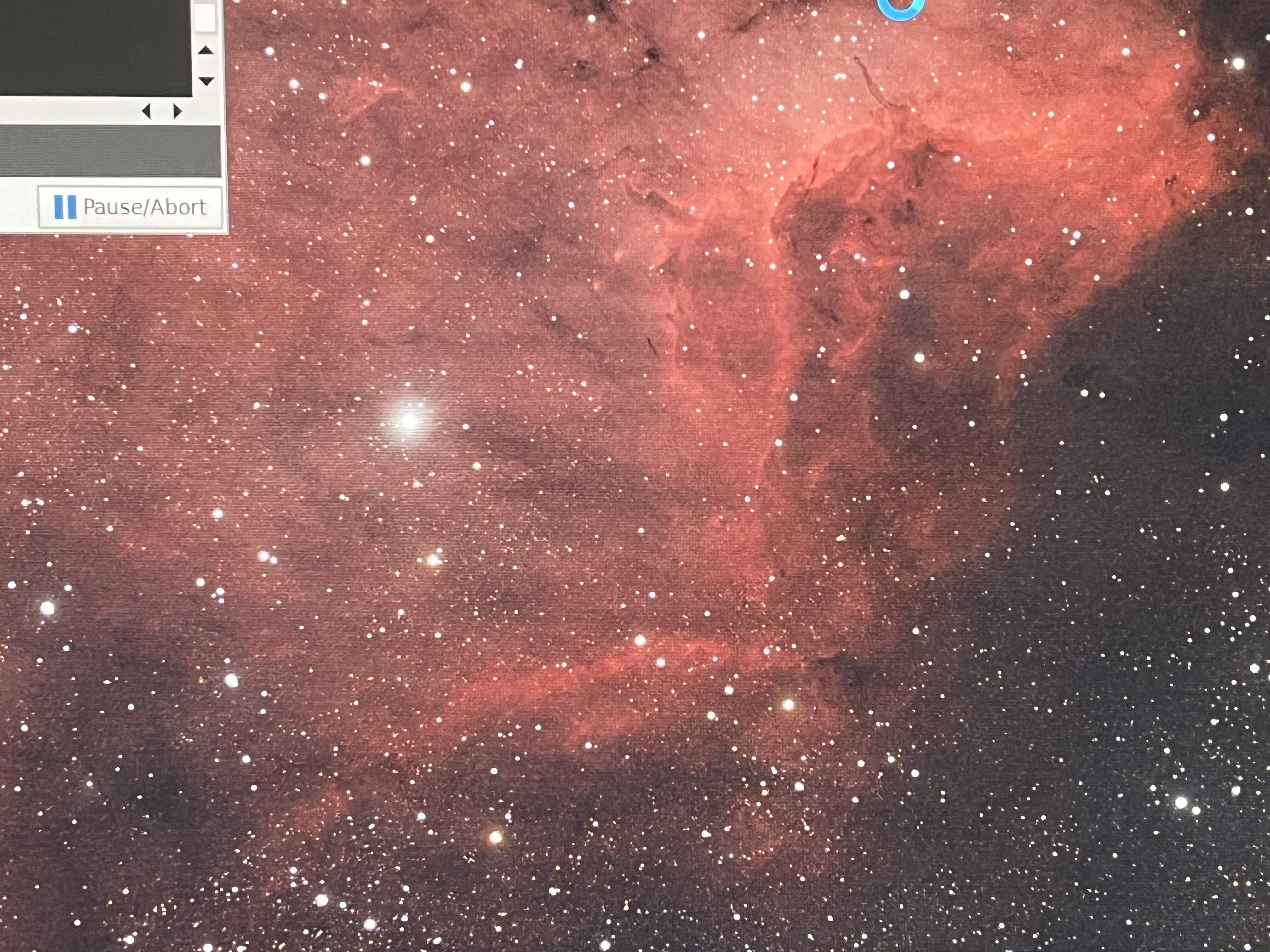

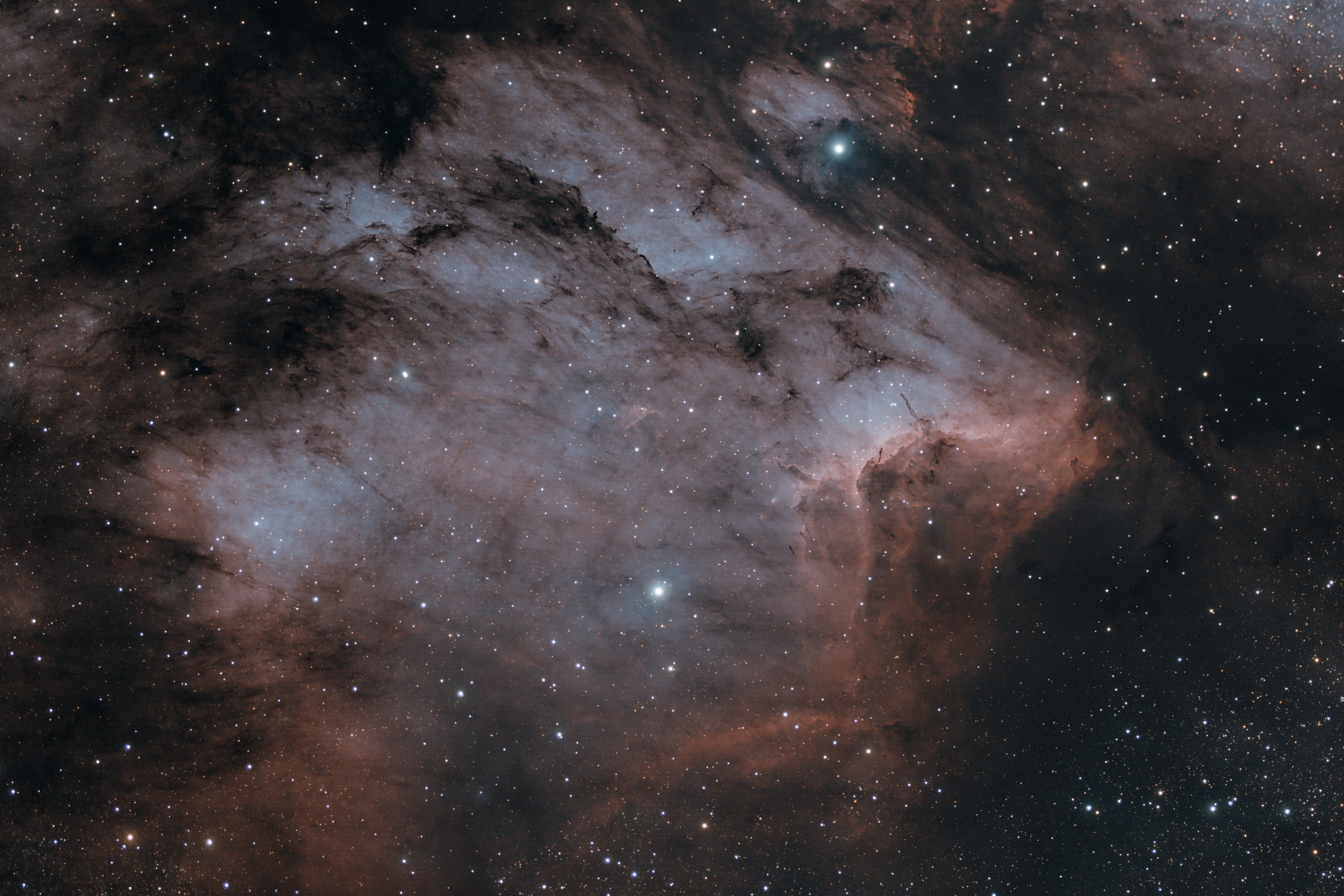

Bonjour, je suis en train de traiter ma photo faites cette nuit et il apparaüt une trame horizontale sur pratiquement toute l’image.
La photo a été faites avec une Asi 2600mc pro, filtre l pro et ts 130.
j’ai fait du dithering sur toutes mes images, et 31 DOF avec une valeur de flat aux alentour de 38000.
j’ai eu le mĂȘme souci sur la nuit prĂ©cĂ©dente avec mon askar fra 400 alors que je ne l’avais pas avant.
aprĂšs avoir dĂ©sassemble l’image j’ai l’impression que cela vienne de ma couche verte, quelqu’un a dĂ©jĂ  eu ce problĂšme ? Dois-je refaire ma bibliothĂšque de dark ?

concernant la photo du haut en fait elles ne sont pas cramé, c'est juste que j'étais un traitement sur l'ordi et du coup j'ai fait une photo avec mon téléphone
je te met un traitement rapide de cette nuit, on voit bien la trame
J'ai extrait chaque couleur et ça apparait sur le vert

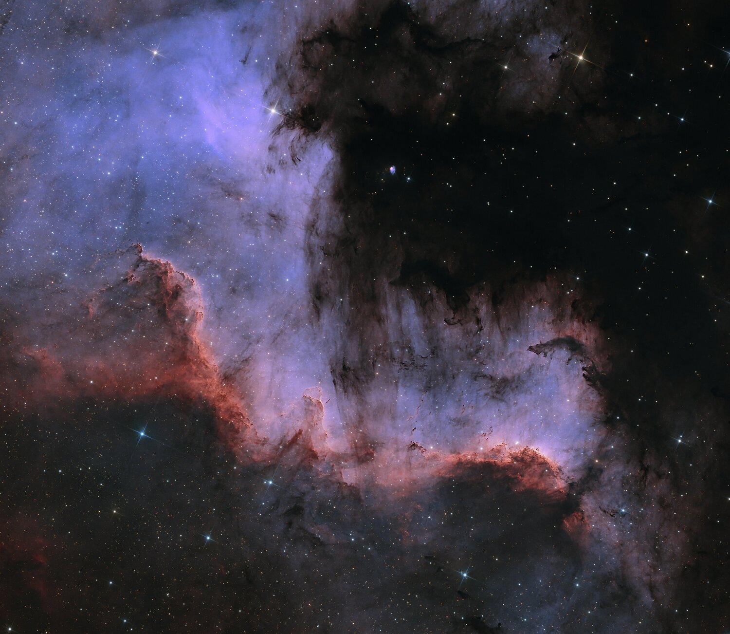

Sur ma photo du mur du cygne j'ai le mĂȘme temps de pose, le mĂȘme offset, le mĂȘme gain mais mes flats Ă©tait Ă  0.2s il me semble
