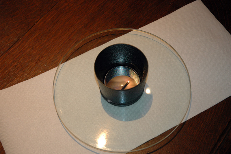

Dans l'autre sens, avec le secondaire exposé (les reflets bleus sont le résultat d'une application d'alcool isopropylique : à éliminer au plus vite !!)

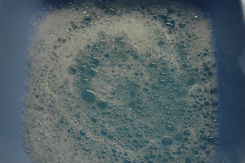

Et enfin, la baignade : on distingue le "rond" la où la lame a plongé.
A noter : ce bassin (acheté chez Carrefour, 3,5 euros) est plus large en haut qu'en bas, ce qui fait que la lame repose via la tranche sur les côtés, et n'est donc pas en contact avec le fond ou avec des cales ...
Mélange : savon de vaisselle et alcool isopropylique, dans 2,5 litres d'eau déminéralisée...

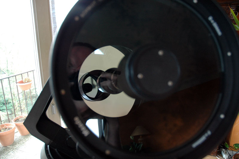

Encore une vue du primaire, avec ses "mouchettes"
Je suppose que la lame est retirée sur cette vue, or on peut voir des reflets bleutés sur le primaire. :?::mad: Alors cuite...euh quid ? Dis-nous si ce miroir est vraiment comme je le vois ou si c'est un effet artistique ?
Par contre la lame ne montre aucun reflet bleu, alors requid ???
Je te répète à tout hasard que l'eau déminéralisée n'est nécessaire qu'au rinçage, mais si tu veux l'utiliser pour tout le nettoyage, ça ne change rien.:cool:

Je suppose que la lame est retirée sur cette vue, or on peut voir des reflets bleutés sur le primaire. Alors cuite...euh quid ? Dis-nous si ce miroir est vraiment comme je le vois ou si c'est un effet artistique ?
Artistique, je ne sais pas, mais ce n'est qu'un effet visuel : c'est apparu comme ça avec le coup de flash sur la photo .. Sinon ? Baignade aussi ? Là, je suis bcp moins enthousiaste ...

Je confirme, lavage(s)/rincage(s) et le dernier rincage à l'eau déminéralisée !
Pour le primaire ... là je donne ma langue au chat ! Autant j'ai démonté et nettoyé (plus d'une fois) une lame de C8, autant sur un primaire, malgré la simplicité de l'opération (juste un cirlip à enlever) je n'ai jamais osé. Ni sur mon C8 Orange parti sous d'autres cieux, ni sur mon Ultima !
Et ce ne sont pas quelques auréoles sur le primaire qui vont me gêner !
Question : si le support du secondaire "flotte" dans le trou de la lame, tu en a profité pour le sortir ? Tu a pensé à noter dans quelle direction il pointait sur la lame ?
  Citation
le secondaire (enfin, le porte-miroir), je l'avais resserré après le bain à l'eau de ville.
Son pointage (si tu veux dire son orientation horlogique), je n'en ai aucune idée, vu qu'il tournait sot. Mais je sais où est l'avant et l'arrière de la lame ... et la photo de la date me sert d'aide mémoire par rapport au porte-secondaire !
séchage ce soir (avec ou sans sèche-cheveux ?), et remontage demain, en principe...

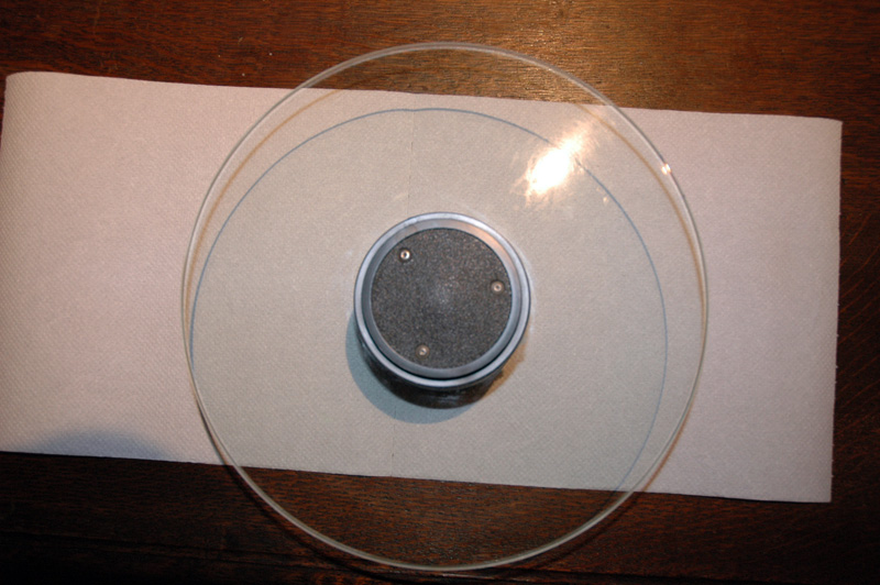

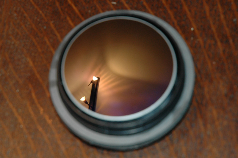

Voilà, ça, c'est du secondaire tout propre, ma bonne dame !!!
(sauf que c'est flou à nouveau, qu'il est dur de faire une MàP sur un miroir !!!)
Les reflets mauves sur les bords ne sont pas des halos sur la surface du miroir, mais bien la "décomposition" de la lumière des spots de plafond au travers de leur réflecteurs un peu trop "bon marché"
Tout beau tout propre le secondaire, fais gaffe aux traces de doigts en le remontant.

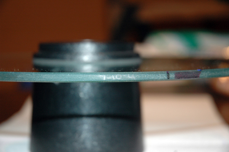

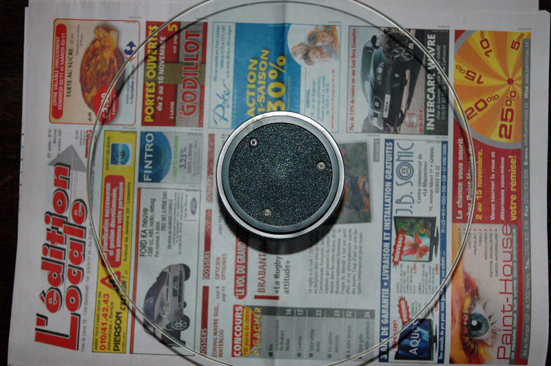

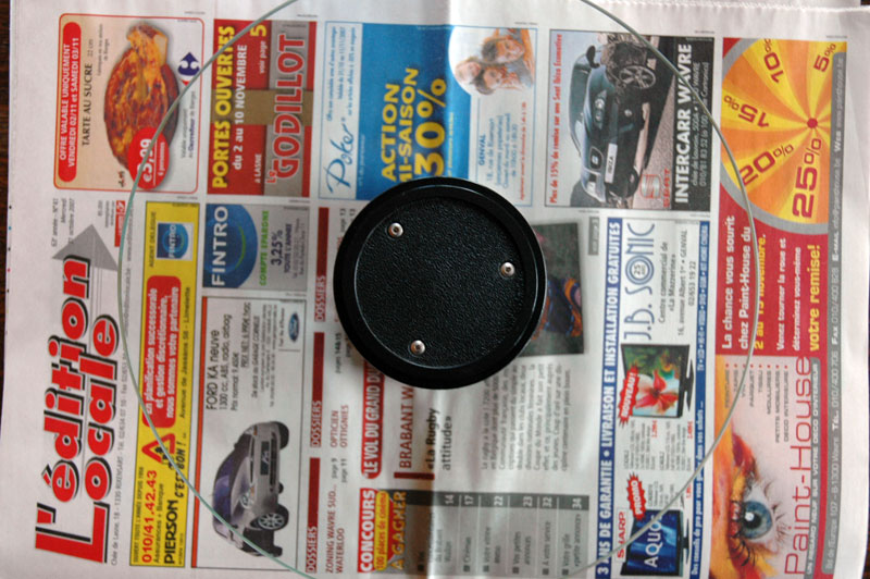

Quand à la lame ... La voici !

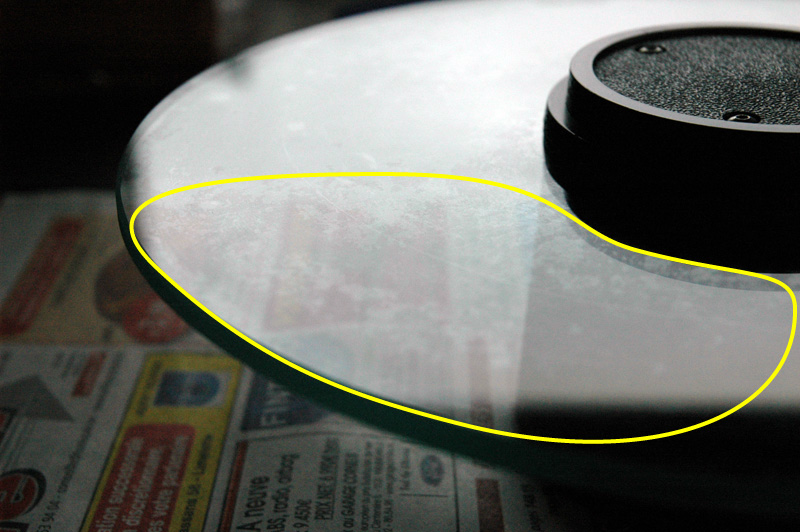

La "buée" bleuâtre a disparu, mais son emplacement reste marqué : je suppose donc que le verre est "matté" à certains endroits où le coating a dû rendre l'âme.
Enfin, au moins, elle est propre, même si elle est microrayée de manière concentrique et qu'il y aura p-ê des différences de netteté, à cause de ce "mattage".
Une photo sans flash, un photo au flash, et le tout posé sur un journal pour qu'on puisse juger de la netteté (et puis, je vire vite vite le journal, ça fait des poussières !!!) (et aussi bizarre que ça puisse paraître, la photo au flash est celle du dessous, là où le papier du journal paraît le moins blanc ! Sacré Photoshop !!!)

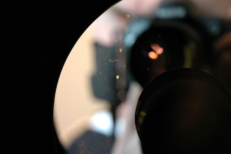

Et j'ai enfin réussi à capter +/- ce "mattage", résidu de la "buée bleue" du début, sous lumière naturelle rasante.
Vous verrez dans la zone jaune ce "nuage" ainsi que quelques microrayures concentriques à la lame.
C'est grave docteur ?
Hello,
je ne suis pas expert mais la dernière photo est prise sous un angle vraiment éloigné de celui avec lequel les rayons observables vont frapper la lame. Je me demande donc si ces défauts visibles en lumière rasante ont vraiment un impact sur l'observation in situ (même si les rayures concentriques sont plus dommageables que des rayures radiales).
Quand tu auras tout remonté et réglé la partie mécanique de façon très fine (réduire les jeux, soigner la collimation), alors l'image devrait être impressionante. C'est un SC de 250mm tout de même, en admettant qu'il soit un peu dégradé ça devrait quand même être bien net et plein de détails quand il sera bien réglé.
Bon courage pour la suite!

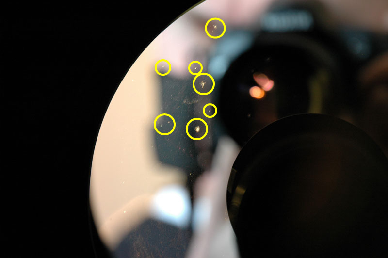

MAis à ton avis, les "mouchettes", je les laisse ? Ou je les enlève comment (la photo arrive dans qques minutes).

Voilà, c'est encore moins coton que de photographier un miroir complet, d'en photographier les crassouilles !!
On distingué qques mouchettes ...
Une autre vue, je les ai soulignées pour les rendre plus apparentes, même si elles sont pas "si graves" que ça ne semble sur le cliché.

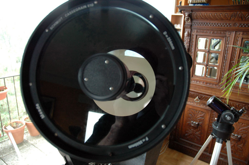

Voilà l'engin réassemblé !
Ai-je bien travaillé ?
Plus qu'à recollimater, maintenant, et j'arrêterai de poser des questions "de base" :)
