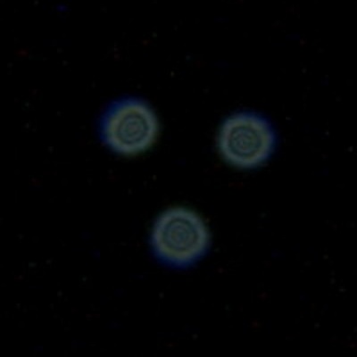

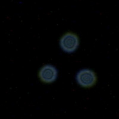

J'ai fait un essai pour la partie MAP (qui m'interressait en premier lieu, pour améliorer mes photos avec un miniborg50).
Si c'est aussi efficace pôur la collim que pour la Mise Au Point, ça vaut le coup:
MAP - 5 mm
MAP - 1 mm
MAP (presque bonne)
MAP + 1 mm
MAP + 5 mm
J'en ai profité pour règler pil-poil les objectifs parafocaux qui servent à pré-regler le scope avant de monter les caméras.
