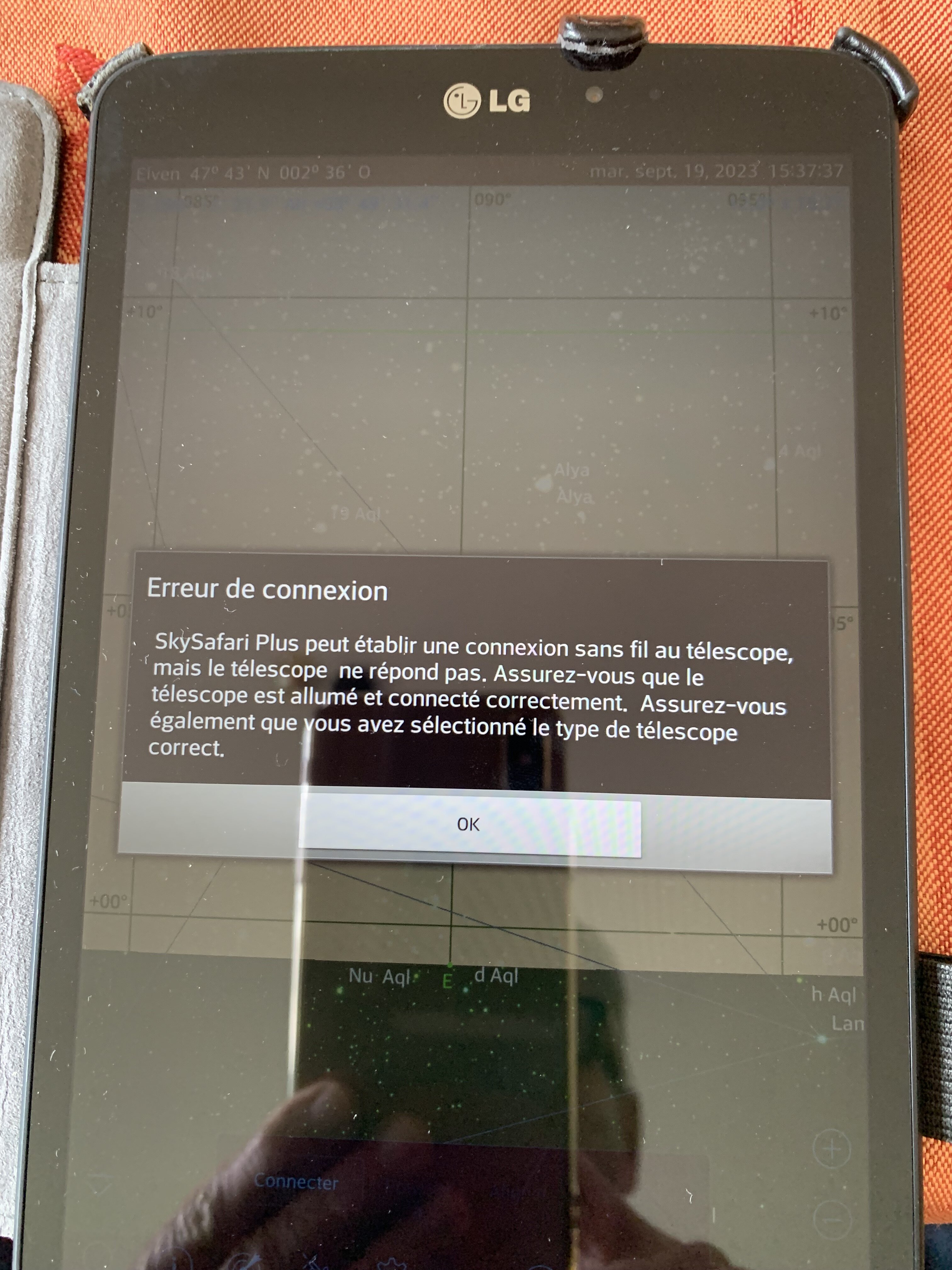

j’habite en Bretagne, je possède un Hubble 14 et j’ai reçu le module SiTech contrôler (skyhub2) pour l’utiliser en push to
j’ai bien installé correctement les encoders. J’allume le skyhub et j’ai le choix entre Bluetooth et wifi.
Ayant une tablette androïd qui permet de l’utiliser dans les deux configurations et voulant l’utiliser avec SkySafari : j’ai la version 6 plus et 7 pro. J’ai fait des essais dans les 2 configurations avec les deux logiciels
je crois avoir correctement paramétré les logiciels mais il ne me permet pas de me connecter : le message est que le Bluetooth ou le wifi est bien connecté mais me demande si j’ai bien allumé le télescope.
Bref je suis perdu. Je possède un module skyfi  : je l’ai acheté pour pouvoir connecter le télescope à mon iPhone et ça ne marche pas non plus.
merci de votre aide
Francis

Suite à mes messages précédents, je précise comment j’ai procédé pour tenter de faire fonctionner mon Skyhub2 avec mon iPhone : j’ai installé le skyfi sur mon télescope, il était bien chargé je l’ai allumé. Je me suis connecté au réseau crée par le skyfi sur mon iPhone et j’ai lancé SkySafari avec comme télescope choisi « Système encodeur de base » comme il est indiqué sur la notice du Skyhub2. Et j’ai le message que vous avez sur la photo en début de message.
Voilà où j’en suis. Si quelqu’un a ce type de matériel merci à lui de m’aider.
