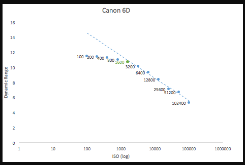

  • Canon eos 6d réglé à 1600 Isos, balance des blanc tungstène  ( j'ai fait des recherches et j'ai lu que pour le 6d la dynamique est la meilleur à 1600 Iso, pour poser plus longtemps (90sec) sans autoguidage il faudrait que je passe à 800 Isos peut être ?) .

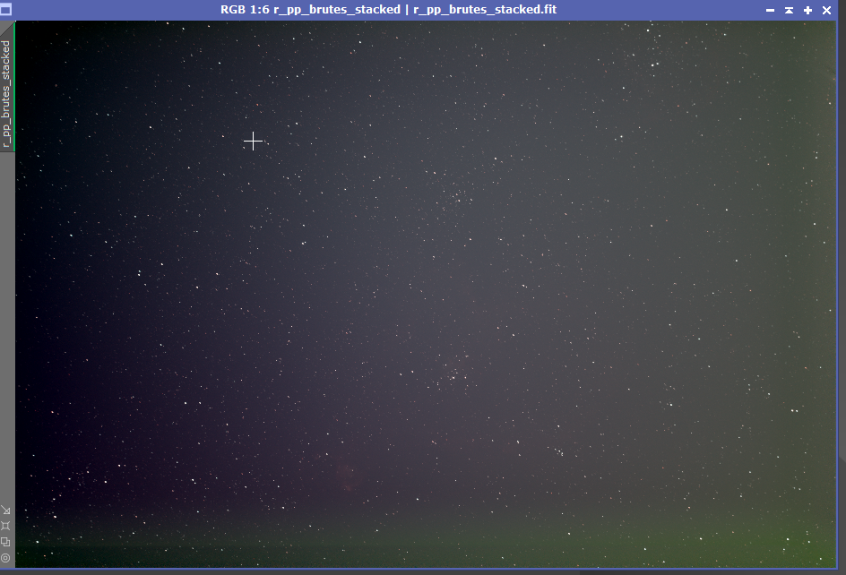

Photo brute : Est-ce que les isos ne sont pas trop élevés ? Faut-il les descendre pour la prochaine session ?

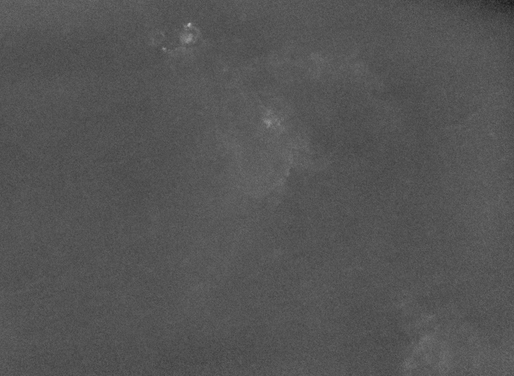

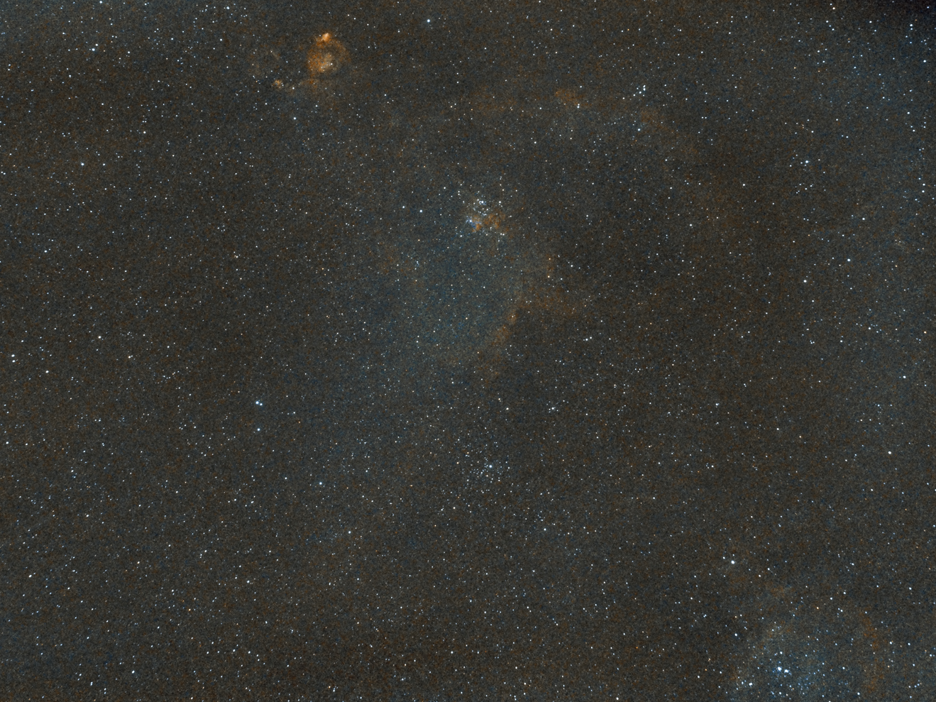

Photo traitée : je sais qu'il manque beaucoup de signal, mais je n'ai que 2h45 et avant de faire n'importe quoi je préfère demander l'avis aux experts :) (J'ai l'impression que dans le traitement je rajoute du bruit de fond de ciel mais je ne sais pas ou?)
J'attends avec impatience vos avis :)
Bon ciel à tous !

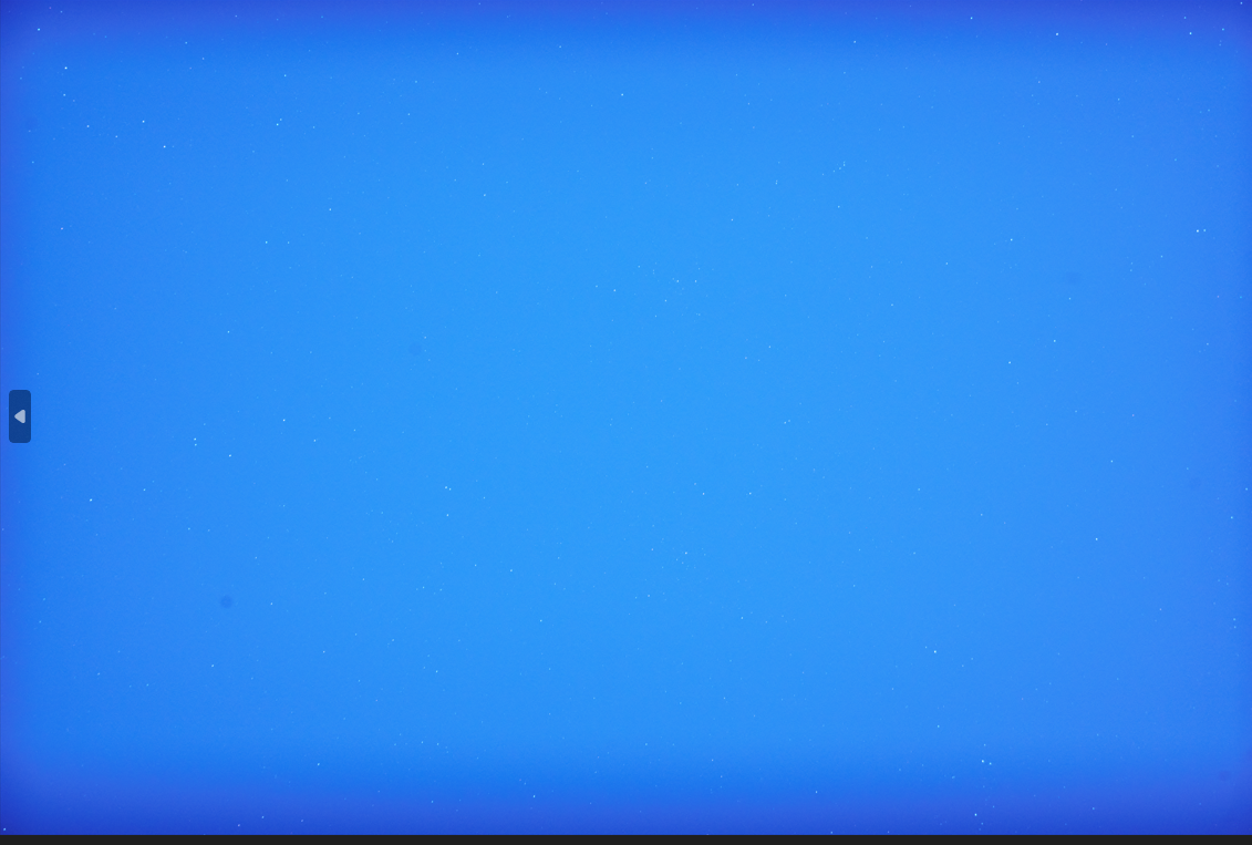

  • 100 flats idem, Master flat effectué. (Je ne démonte jamais ma monture)

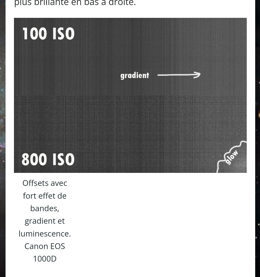

Bon, je peux juste te dire ce que j'ai remarqué avec un configuration proche.
J'ai un Nikon non défiltré. Et donc j'ai remarqué qu'il faut des temps de pose unitaire plus long ce qui implique de faire du guidage.  Perso je travaille à 800 iso 5 minutes de pose unitaire et j'arrive à avoir pas mal de signal.
Pour les dark, j'en fais le même nombre que les brutes, les offsets aussi et les flats aussi. Les flats et offsets iso le plus bas.
Si tu fais du guidage essaye d'activer du dithering sans cela j'avais énormément de bruit en forme de ligne difficile à retirer.

Hello,
Merci pour ta réponse, je viens de voir que je fais mal me flats, effectivement il faut les faire à 100 Isos.
Je vais refaire ça.
Par contre pour les offsets j'avais lu autre chose :
Les offsets sont des photos prises dans le noir complet avec un temps d’exposition le plus court possible, à même réglage ISO que les brutes.
