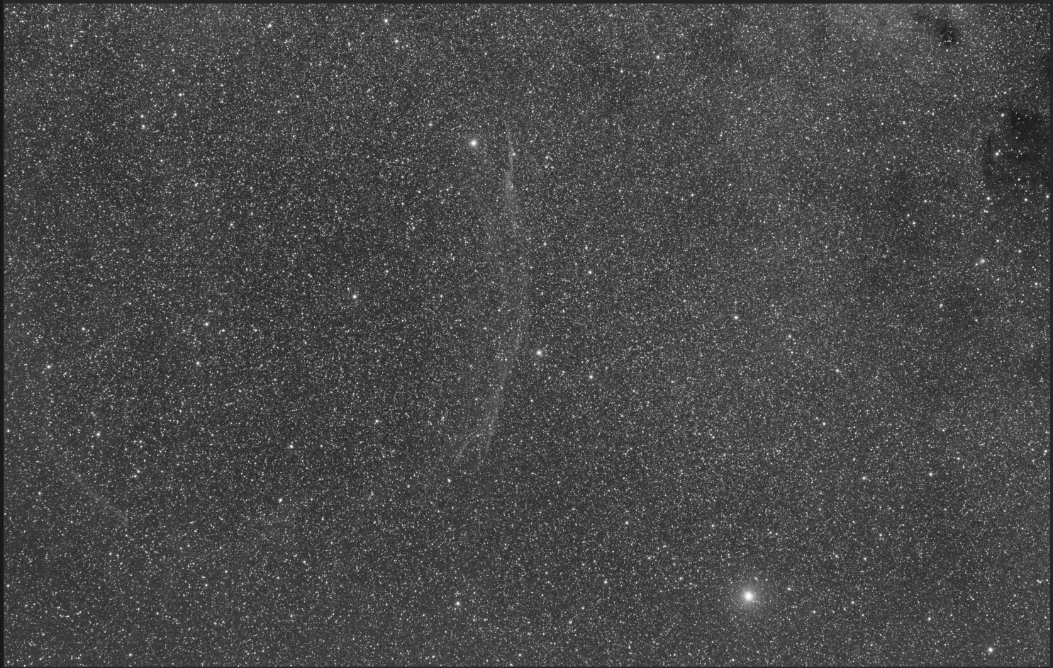

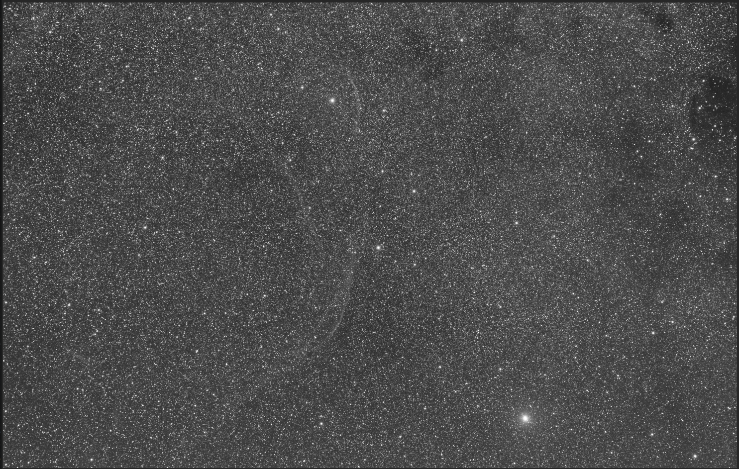

Les couches après prétraitement, on ne voit pas grand chose entre les étoiles :)
