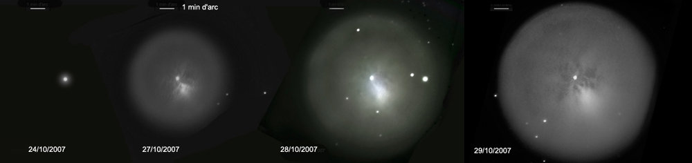

-Franchement impressionnante la bestiole... Apparence toujours aussi "nébuleuse planétaire", version "amphétamines"...
-Jusqu'où ira-t-elle? :b: Elle est maintenant franchement assymétrique, un jet en éventail est bien visible, arrosant la coquille presque parfaitement sphérique précédemment formée. Pas vraiment une comète typique.

Merci pour les commentaires...
-Voilà une version utilisant la "high-tech": le gradient rotationnel. Des détails apparaissent, peut-être un peu artefactés, mais cohérents par rapport aux autres versions:
-Le jet principal est clairement courbé par la rotation du noyau.
-Depuis la première image que j'ai faite le 24/10, le rayon de l'animal est passé de 22" à près de 200". Vue la distance de la comète, cela fait une extension des poussières à 2800 km/h. Toujours pas de disymétrie dans l'enveloppe externe, la pression de radiation solaire de semble pas donner d'effets encore perceptibles.

-C'était une 50aine de poses de 6s.
-Je viens d'en refaire une, elle a bien sûr encore gonflé, et persiste à rester aux alentours de mag 2,5: ça va bientôt déborder du capteur. 80 poses de 2s. Plus une tentative de couleurs (probablement malheureuse: 20 poses de 2s pour chaque couche R, V et B )
-Il me semble qu'on soupçonne un début de disymétrie: avec un peu de chance, on va finir par voir une queue, histoire que ça ressemble à une comète un peu présentable (enfin bon, je me comprends...)

Ben voilà:
-La coupe représentée est faite le long de la direction solaire. La petite bosse à "10 px" est l'anneau qui fait face au Soleil. C'est l'équivalent poussièreux d'une onde de choc. Remarquez qu'on n'a pas cet anneau sur le côté opposé. Le jet principal tourne curieusement le dos au Soleil (rotation?... :?: Faut que j'essaie de regarder sur les 1ères images). On devrait logiquement voir le côté anti-solaire s'étaler sous peu...
C'est excellent cette derniére image !
Certainement l'une des meilleures et la mieux résolue de cette comete si je puis dire. Bcp de détails.
Beau boulot et bonne maitrise des traitements.
Marche super ce DSI.
J'attends tes prochaines acquisitions.

Très sympa cette planche, et malgré le mauvais temps la qualité d'image du 29 est toujours très bonne. Ca à une superbe dynamique ces capteurs CCD. L’évolution entre le 24 et le 28 est vraiment impressionnante.
