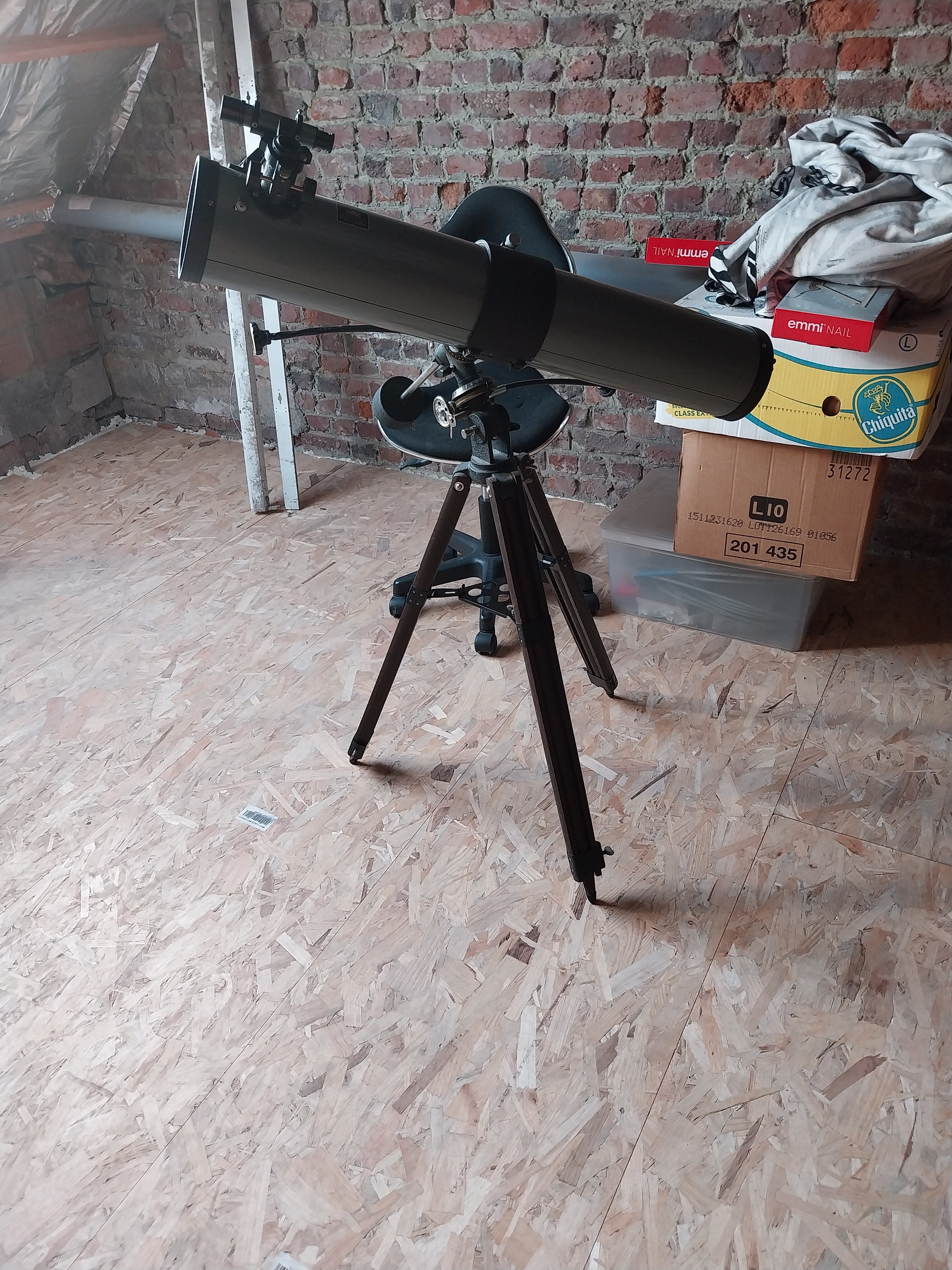

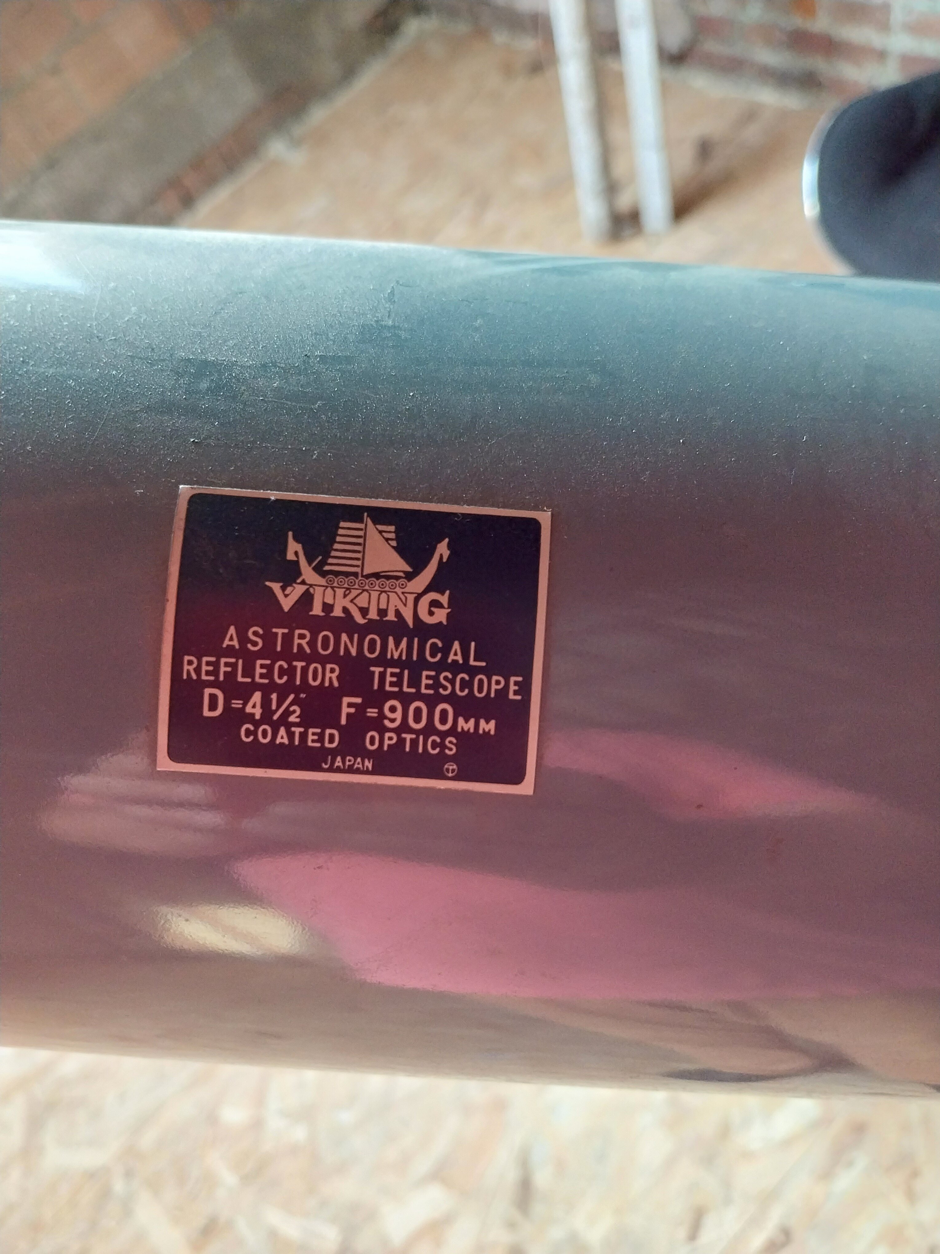

Nous possédons une ancienne lunette 60/800, et nous venons d'hériter d'un ancien telescope 114/900 à nettoyer entièrement avant première remise en service .

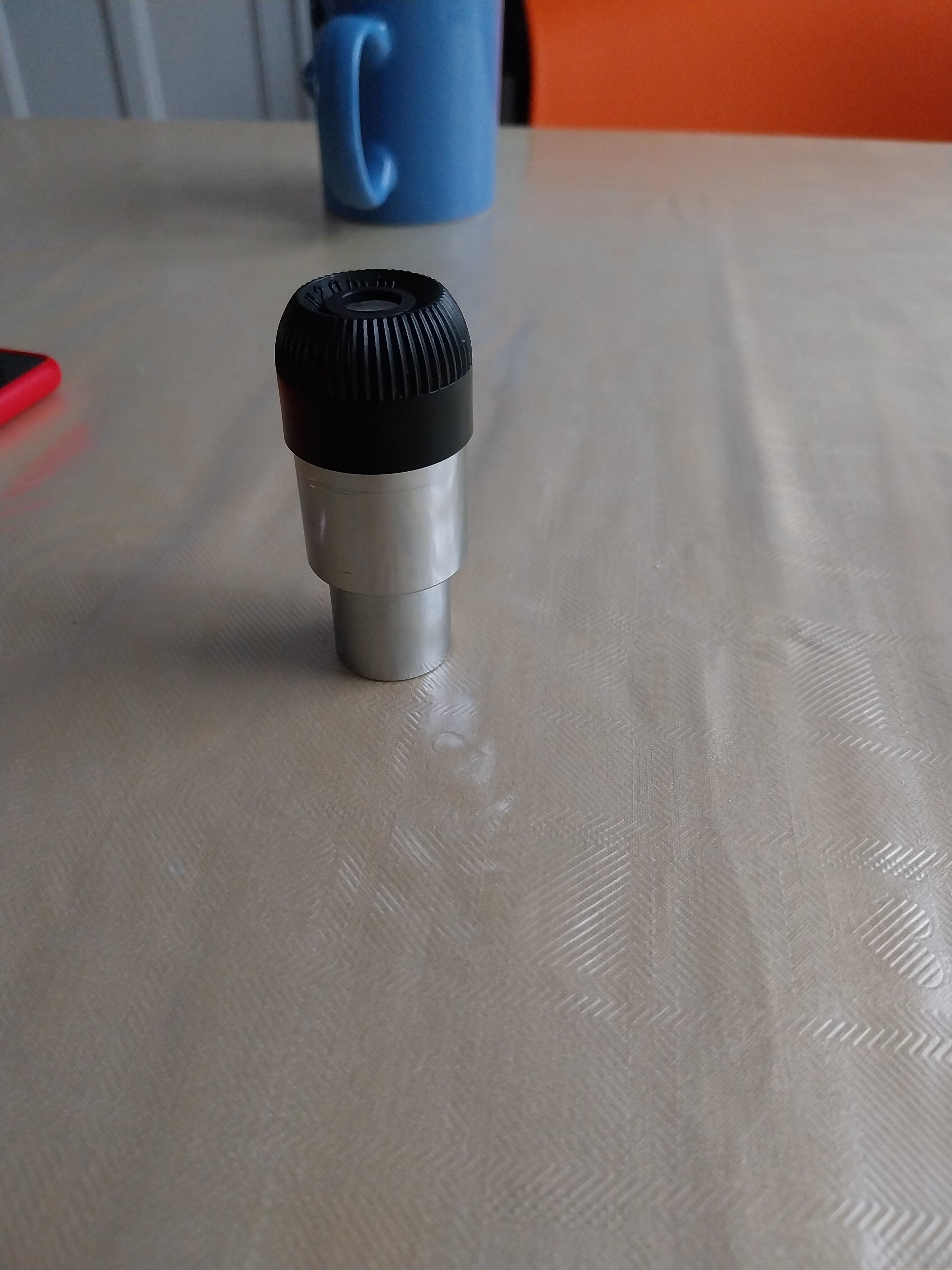

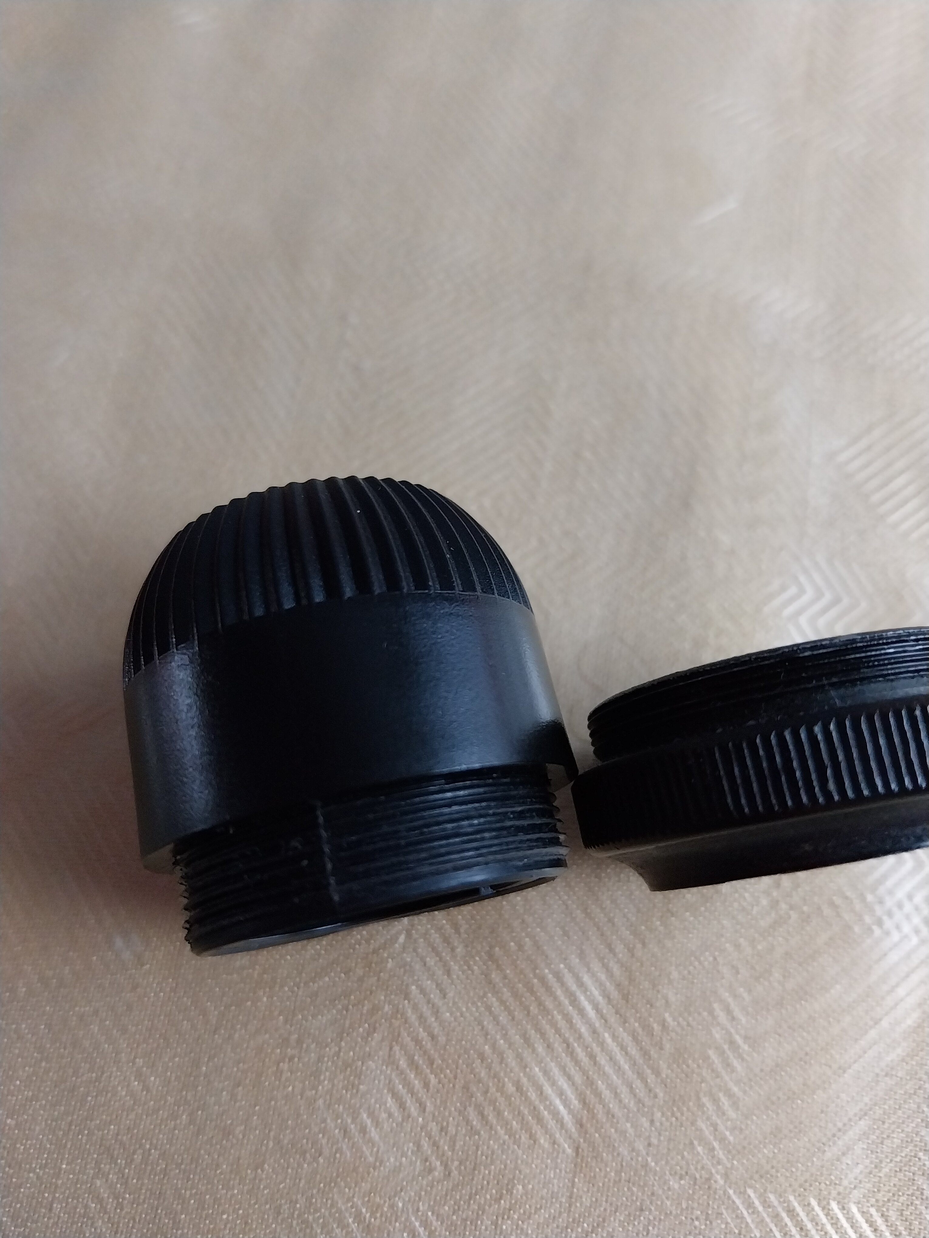

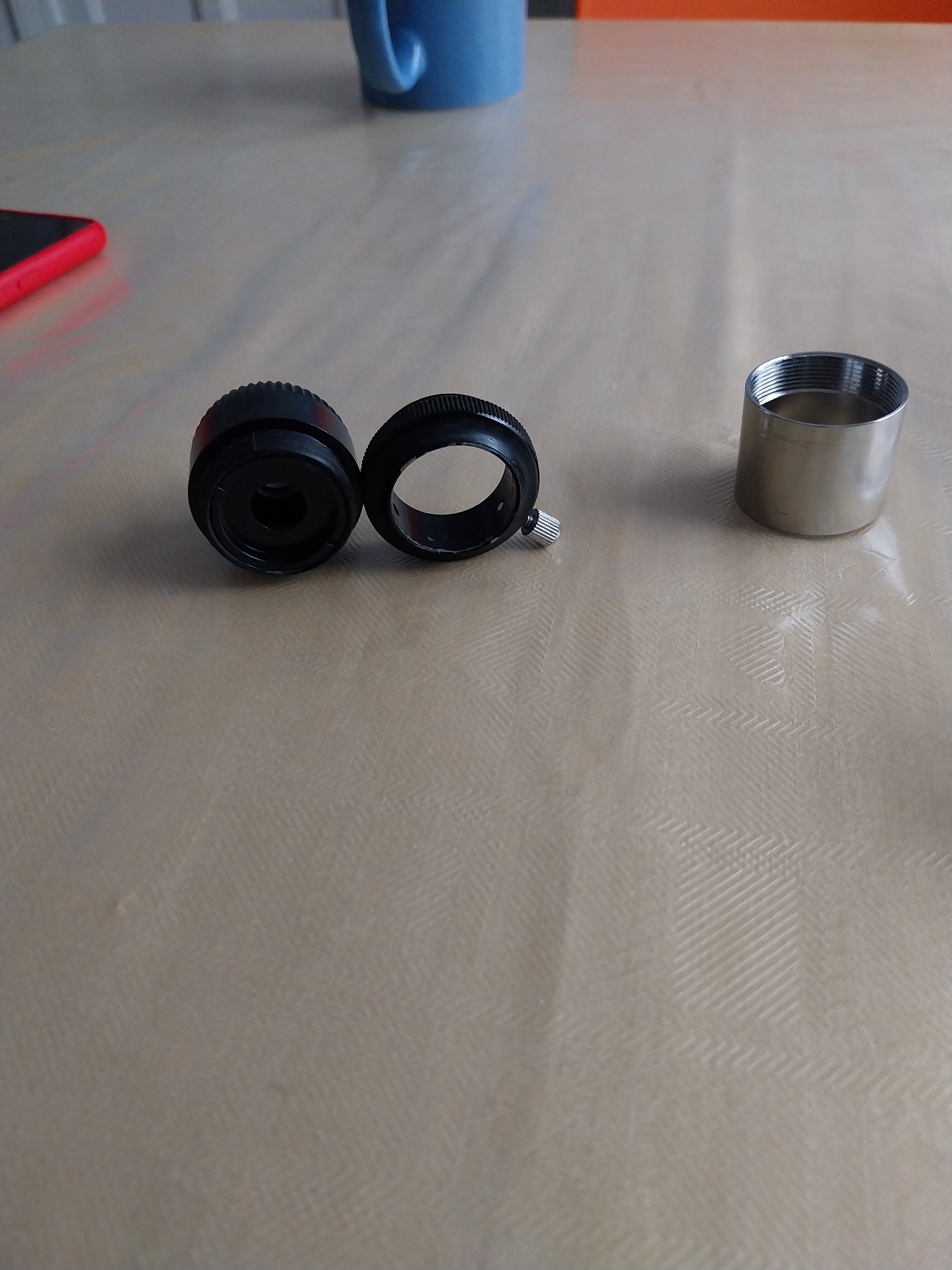

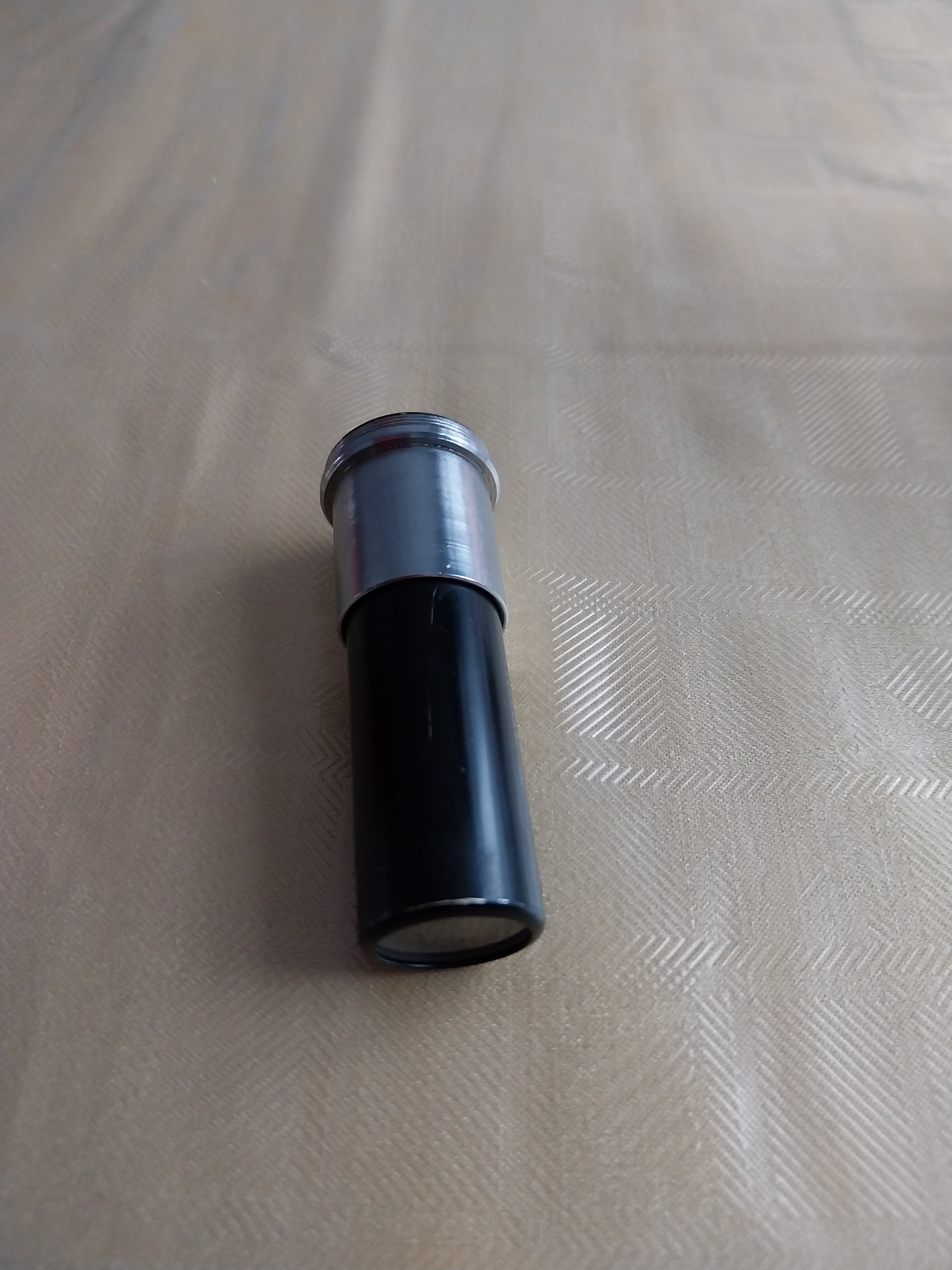

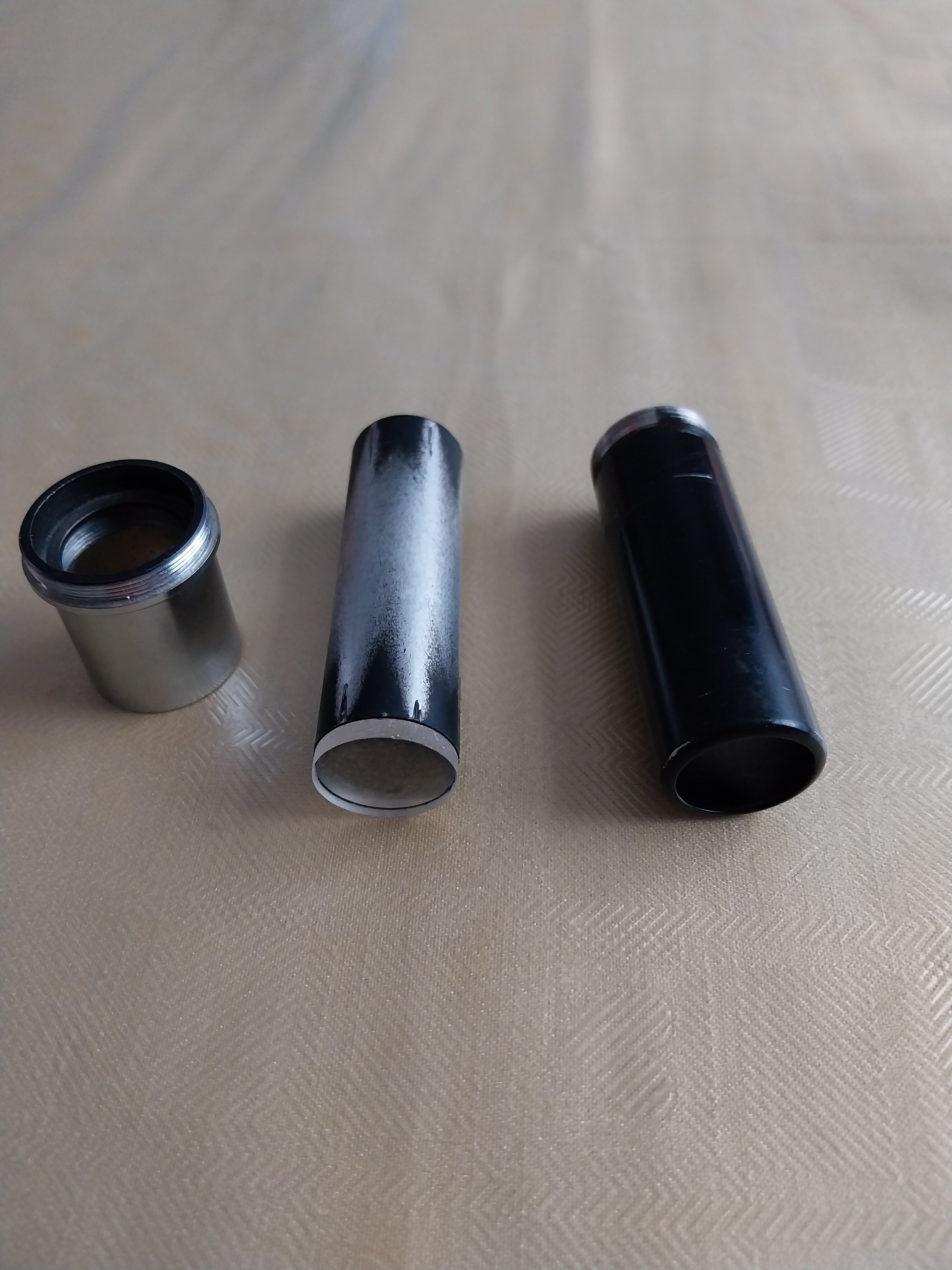

He bien , je comprends que cela n'avait pas l'air fort clair ... voici donc la barlow, qui se démonté et dont la jupe ( couleur métal) coulisse sans problème dans le porte oculaire.
Première idée,  vu que mes oculaire de la lunette coulisse "gras" sur son filetage, faire un essai à l'arrache,  histoire de voir si il sera possible de faire un mose au point , si oui , l'achat d'un adaptateur s imposera .
Si non , peut être en usinant une bague qui reprendrait les mêmes caractéristiques Ue celle se vissant dans le porte oculaire , mais dont la partie supérieure serait usinee et filetée,  afin de pouvoir recevoir un oculaire en 31,7mm débarrassé de sa jupe.20231012_091315.thumb.jpg.3075feb6161d3b41668830966369d011.jpg20231012_091401.thumb.jpg.33678d85486053188e2a15129db7da8b.jpg20231012_091439.thumb.jpg.b97addb89b427e3b9174473b8bb4a6e2.jpg20231012_091445.thumb.jpg.74c9287d3bf9ae2ba6a356073f4963c0.jpg
La première solution me semble aussi plus simple .
Poir la seconde , je pense que cela ne poserait pas grand problème à un atelier de mécanique de précision et qu'elle devrait avoir l'avantage de pourvoir profiter d'un plus grand champ

La première "solution" me paraît plus simple que d'usiner une bague !
A moins d'avoir les compétences et avoir accès aux machines-outils pour le faire.
He bien , voilà,  j'ai fait un test à l'arrache,  en visant une cheminée d'usine située assez loin .
La mise au point , en laissant la jupe de mon oculaire en 31.7 est impossible , le porte oculaire ne descendant , dans ce ça pas assez loin , par contre, jupe enlevée et l'oculaire juste posé,  la, rien à dire poir la mise au point . A voir , quand le temps le permettra avec la lune .
Mais à mon avis, je peux oublier l'adaptateur.
