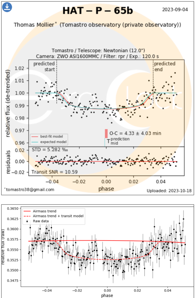

HAT-P-65 b, située à 2 400 années lumière de nous, non loin de la constellation du Dauphin. Elle fait la moitié de notre Jupiter et tourne autour de son étoile en 2 jours et demi.

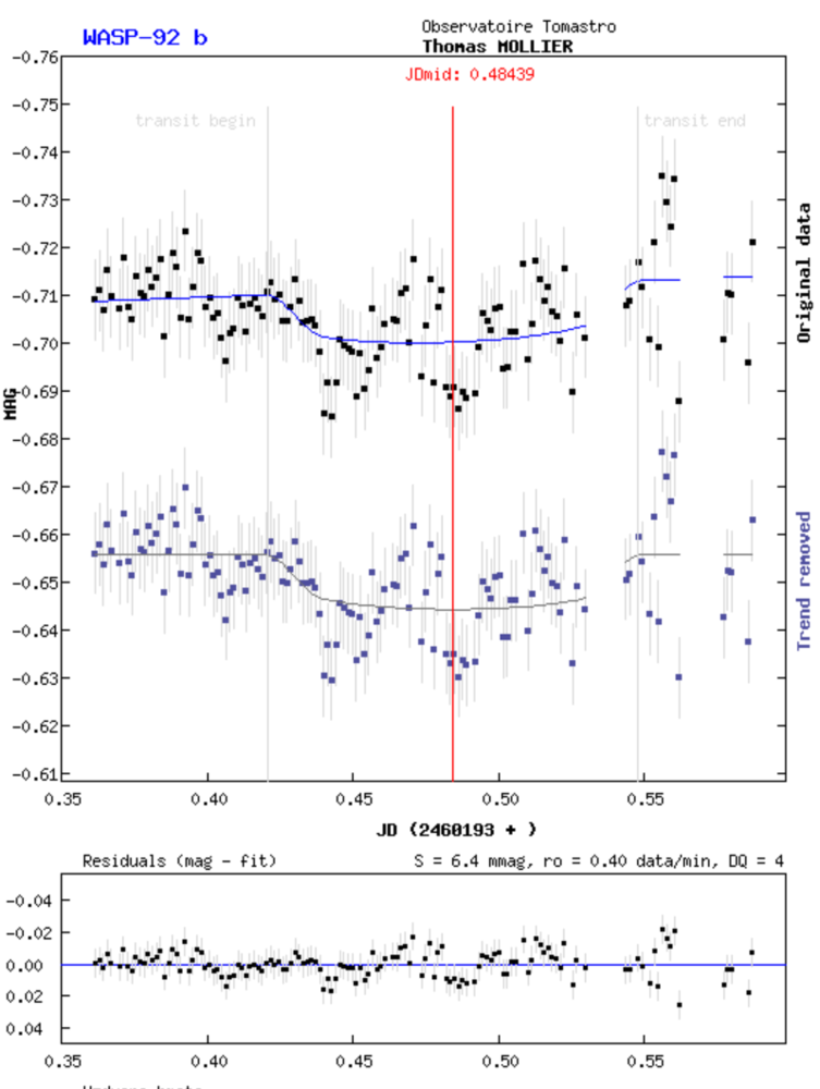

WASP-92, à 1 875 années lumière dans la constellation d'Hercule. Presque aussi grande que Jupiter, c'est aussi une "jupiter chaude" tournant en 2,2 jours autour de son étoile.

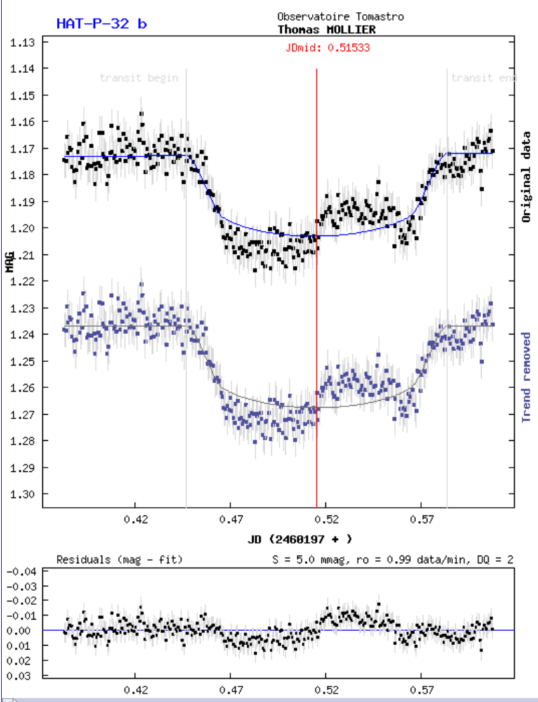

HAT-P-32 b, à 943 années lumière dans la constellation d'Andromède est encore une Jupiter chaude faisant presque 2 fois Jupiter en taille et tournant en 2,2 jours autour de son Soleil.

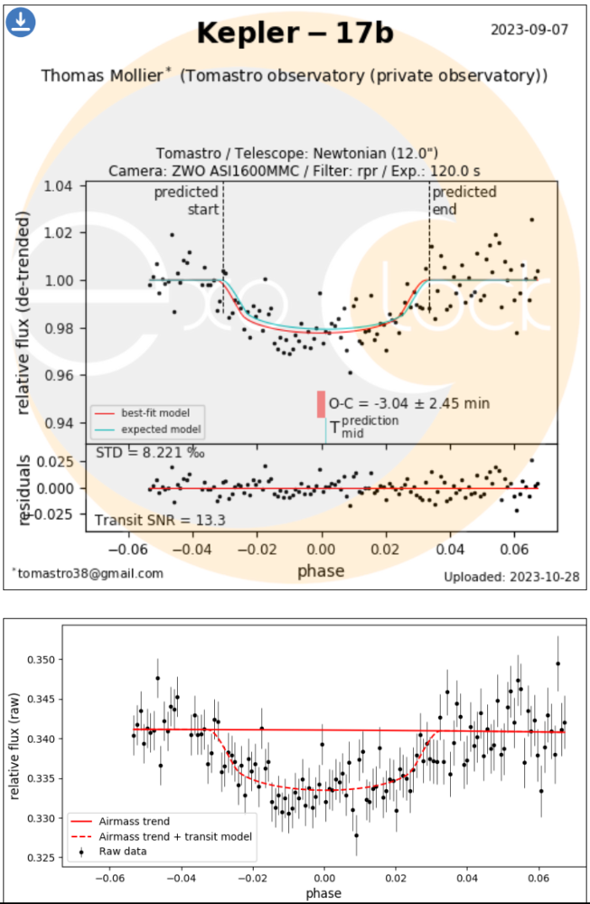

Kepler-17 b, située à 2 751 années lumière, dans la constellation du Cygne. Elle est un peu plus grande que Jupiter et tourne en un jour et demi autour d'une étoile un peu plus grande que la nôtre.

Ces courbes ont été prises avec un Newton 300 mm par 1 361 mm de focale, sur EQ8, avec une ASI1600MM et un filtre 'r SLOAN. Généralement, une centaine d'images à 120 sec et Gain proche de 1.
