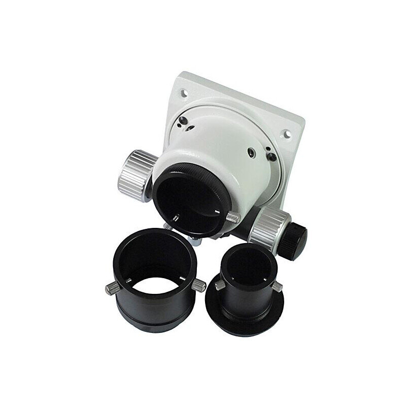

Typiquement ce problème apparaît quand on met l’adaptateur pour oculaires 2" en série avec celui pour oculaires 1,25", au lieu d’en choisir un.
La bague en bas à gauche est uniquement pour les oculaires 2". Pour les oculaires 1,25" il faut uniquement mettre la bague de droite.

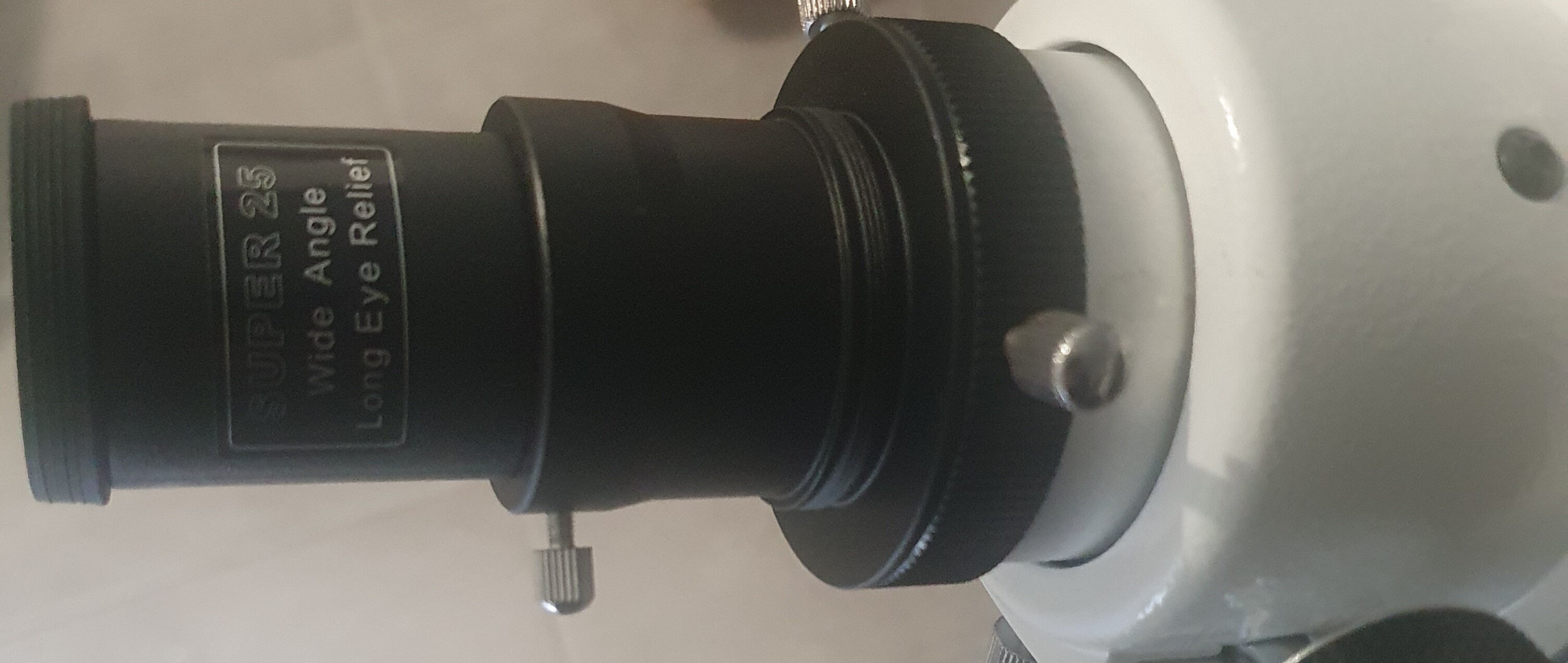

Salut @Sendoken essaie de nous déposer une photo de ton montage au niveau du porte-oculaire, on verra facilement le souci :)
Tu dois simplement avoir un montage trop long.

Je t'ai aussi envoyé mon porte occulaire, depuis la dernière fois que je l'ai touché.
