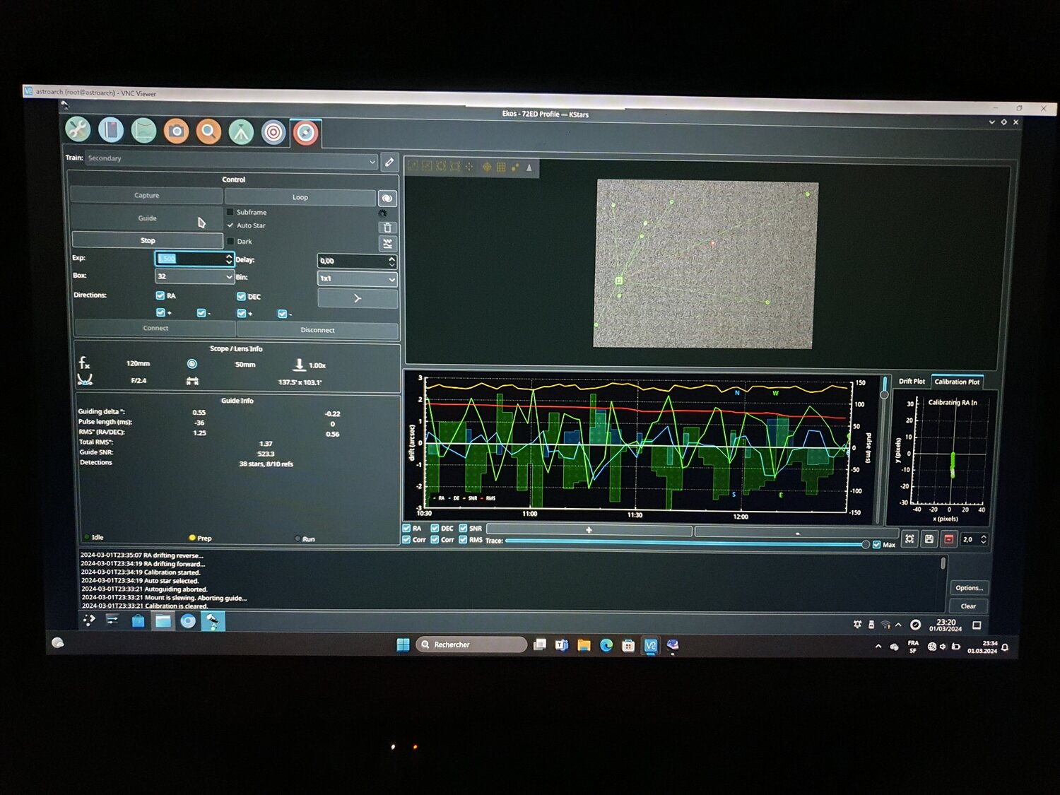

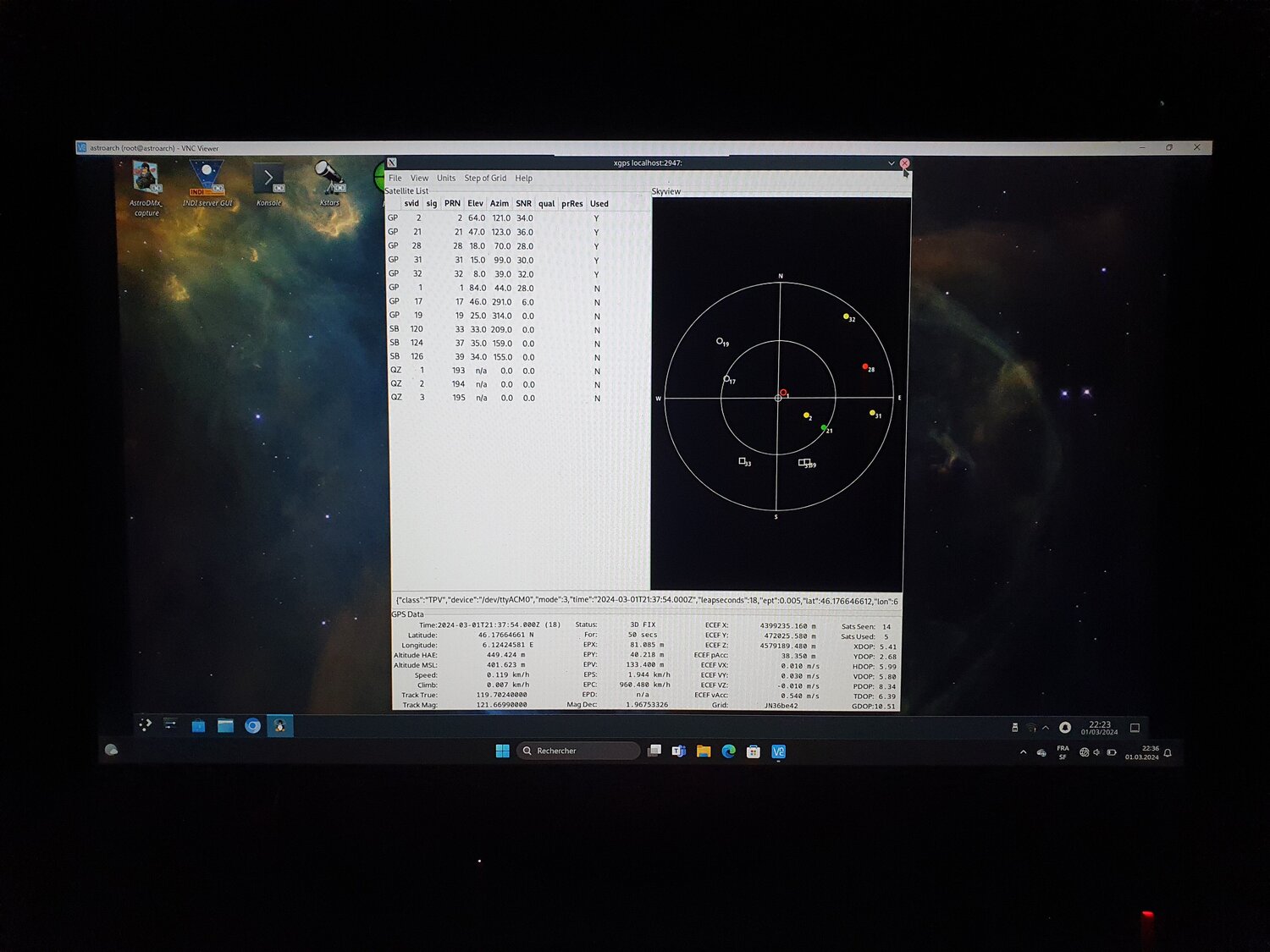

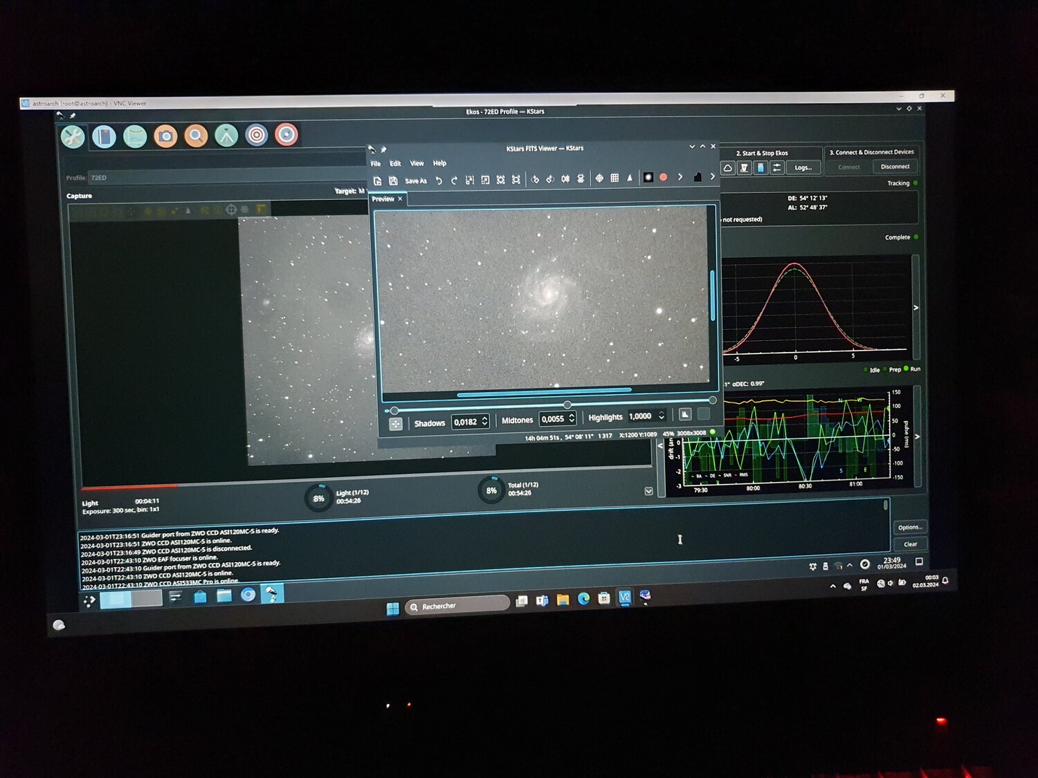

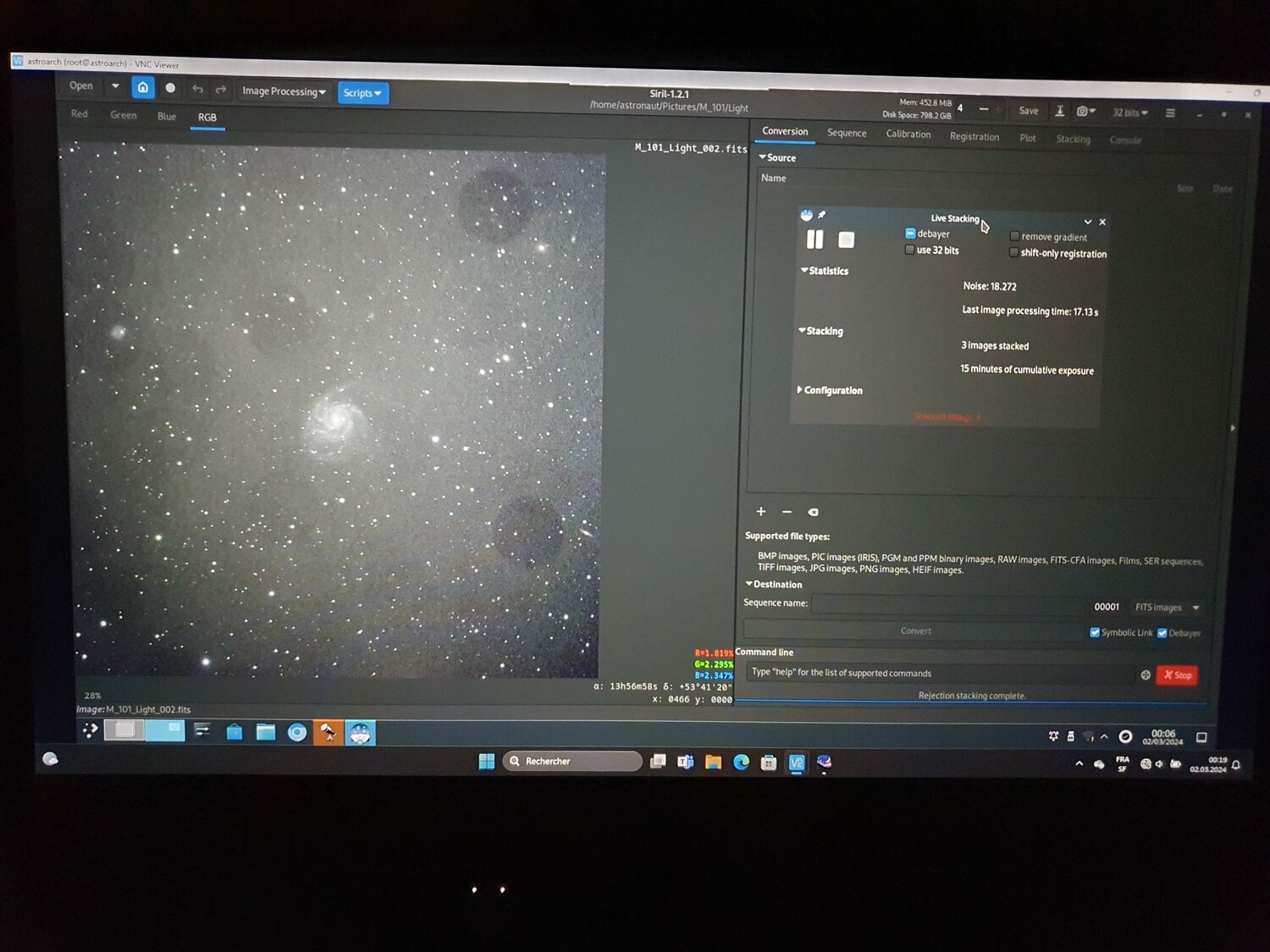

Test rapide sur M101 de la distribution AstroArch 1.8 dans la nuit de vendredi à samedi malgré un voile nuageux et la brume. Live staking sous Siril.
PI 4 + ssd
HEQ5
Skywatcher 72ED + réducteur 0.85
Asi 533 MC
GPS dongle
10*300s
Kstars 3.6.9, indi-3rdparty 2.06, Siril 1.2.1

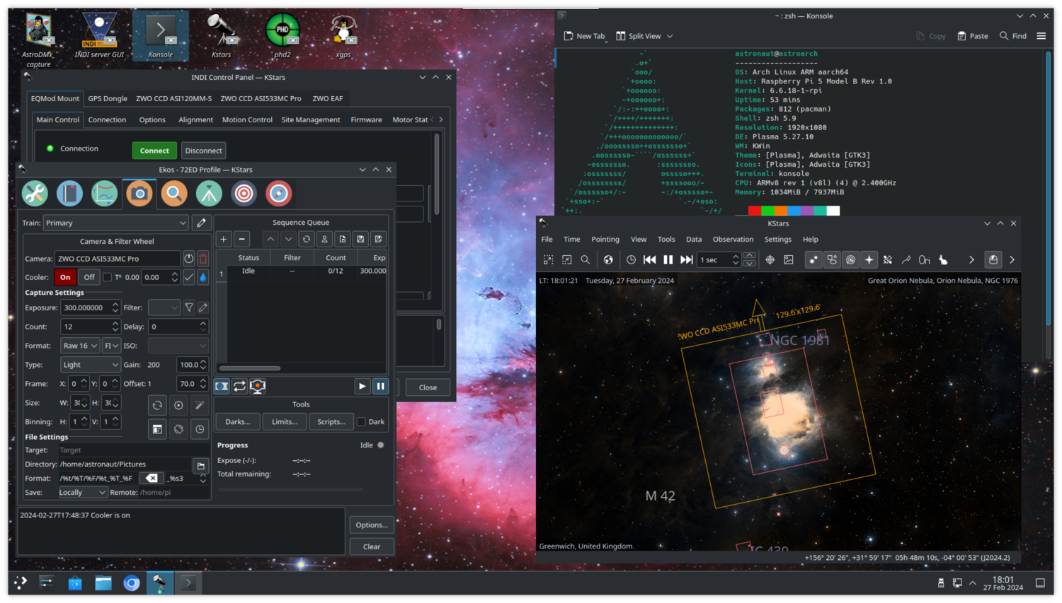

Je viens de tester AstroArch sur un pi 5 en nomade hier soir. C'est excellent la combinaison des deux.
D'autres personnes ont fait le test ? Vous pensez quoi du pi 5 et de cette distribution ?
