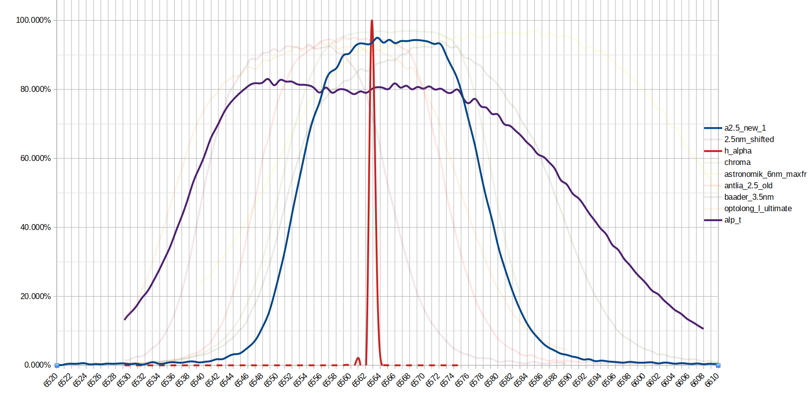

pour l’ALP-T voici la courbe de transmission en H-alpha du mien comparé à un Antlia 2.5nm trié sur le volet:
À noter: c’est un « mauvais » ALP-T comparé à d’autres mais tout à fait utilisable. Voir https://astropolis.pl/topic/68677-obiektywny-test-porównawczy-filtrów/?do=findComment&comment=993766 pour une autre comparaison d’un « batch » de filtres excellents et d’un autre ‘moins bon’ qui ressemble au mien. C’est assez rassurant que même les ´mauvais’ marchent assez bien.

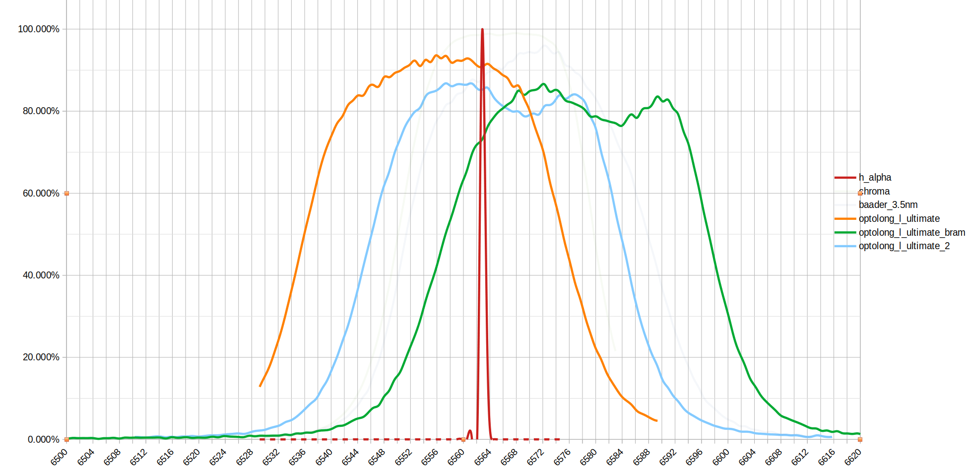

Une idée de la variabilité chez Optolong:
l’orange est nickel seulement au-dessus de f/5 mais épouvantable sur f/3,8 — ce  qui décale la bande passante vers le bleu —, le vert a une transmission max moins bonne et n’est qu’optimal à rapport d’ouverture en dessous de f/4,3 (mais marche très bien à f/3,45), le bleu est mon filtre final qui marche pas mal (transmission >80% de f/infini à f/3,7).
