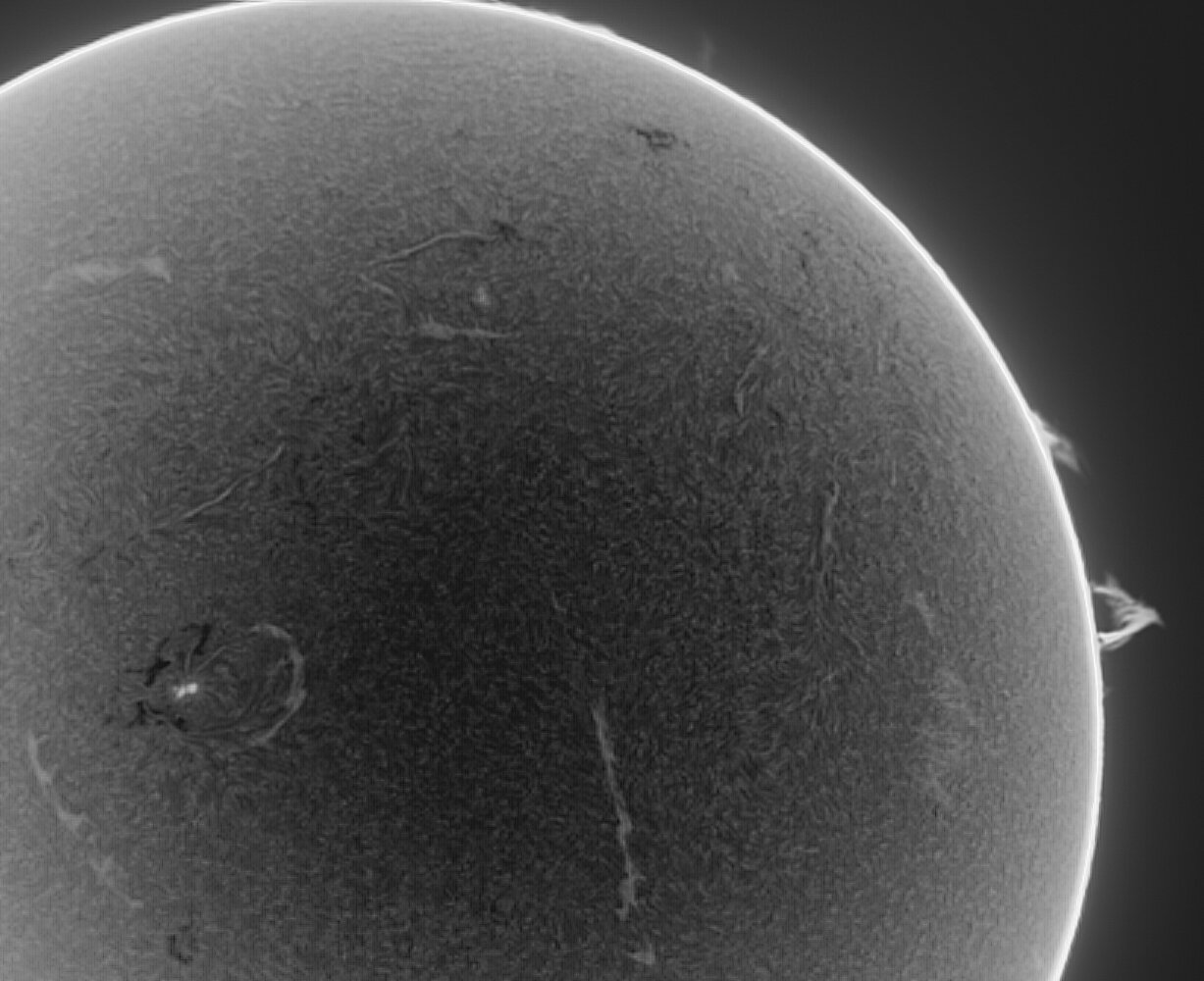

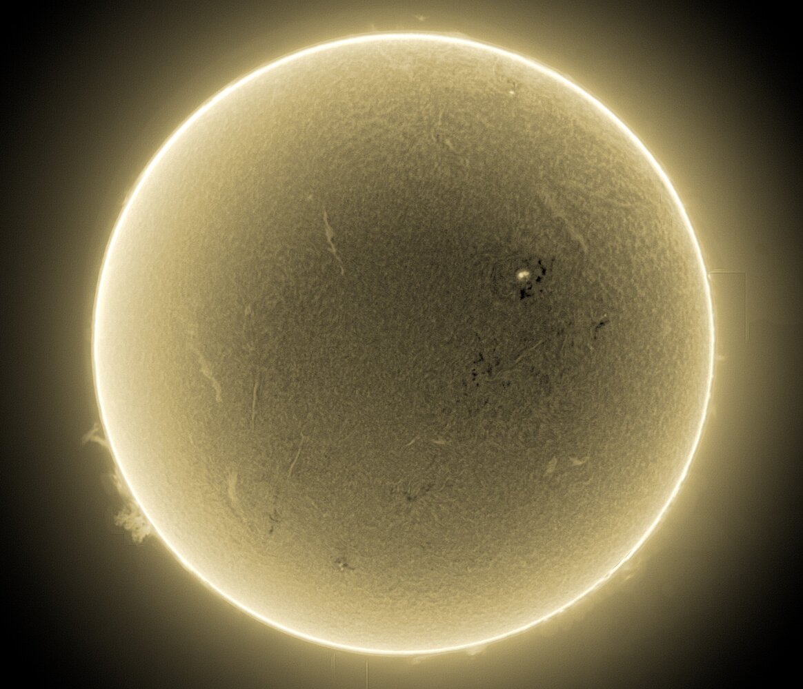

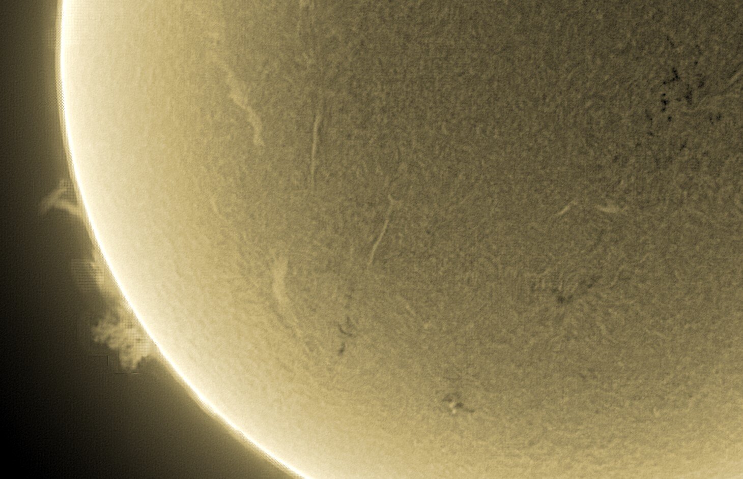

Totalement dĂ©butant en photo solaire, je vais quand mĂȘme vous prĂ©senter mes photos de ce dimanche.

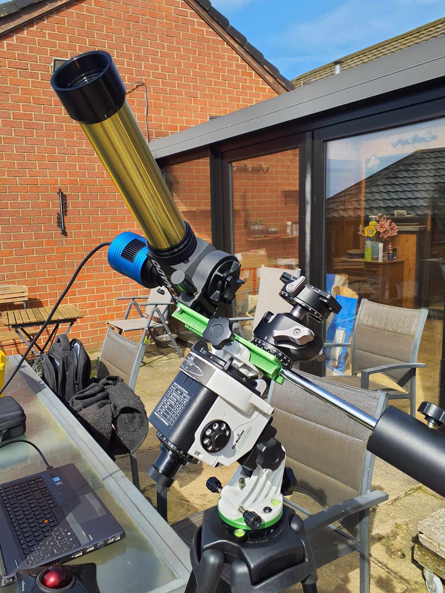

Le matériel :
- Coronado P.S.T. 400/40
- Monture équatorial : Skywatcher Star adventurer 1
- Caméra : Explore scientific 4K deep sky astro
Prise de vue :
- Pour la couronne : ficher SER de 200 photos en RGB 24
Données de prise de vue :
Résolution : 3840x2160
Exposition : 30ms
Gain : 118
- Pour le corps : fichier SER de 200 photos en RGB 24
Résolution : 3840 x 2160
Exposition : 2,5 ms
Gain : 118
Logiciel :
- Acquisition : SharpCap 4.0
- Traitement : AutoStakker, imppg, Photoshop.
Les rĂ©sultats sont loins d'ĂȘtre nickel.
J'ai beaucoups d'artefacts venant du traitement du fichier de la couronne.

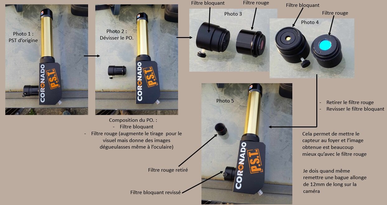

- Pour répondre à Orchidee62,
J'ai fais un schéma (photo çi-dessous) pour expliquer comment je fais.
- La photo suivante est faite hier soir (08-04-2024) vers 18h30 avec une caméra Asi 120 mc (capteur de 6mm de diagonale et 1.2 mp)
Elle est faite pour moi avoir les détails du corps de notre étoile.

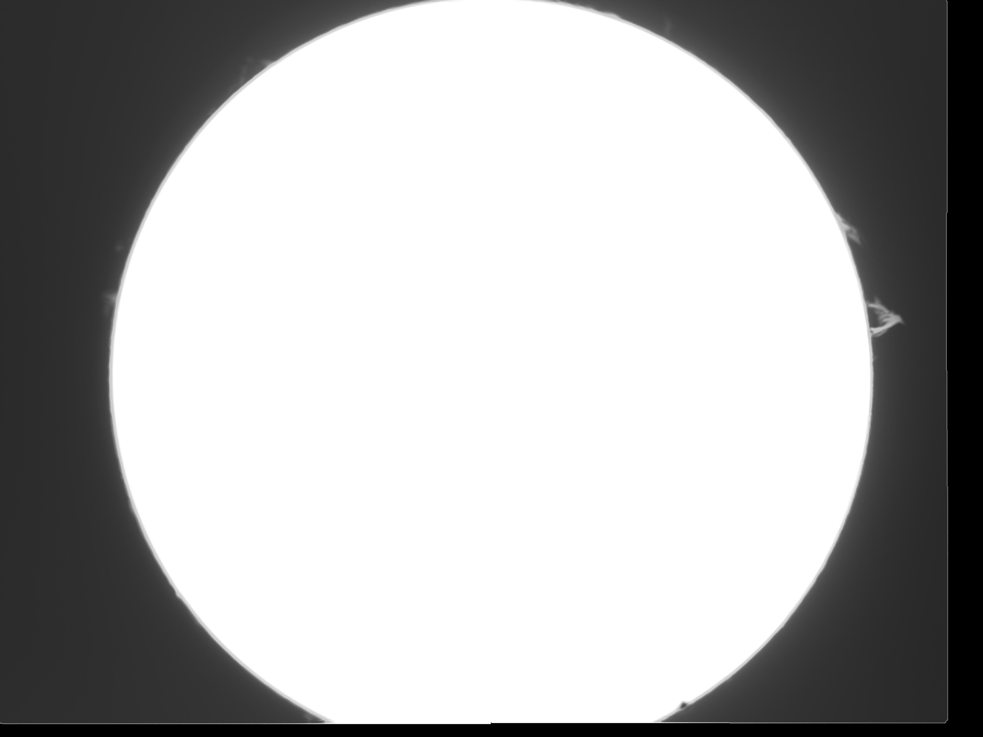

- La photo encore aprĂšs (aussi d'hier et mĂȘme camĂ©ra) est faite pour moi avoir les dĂ©tails de la couronne.
- La derniÚre photo montre un résultat de recombinaison des deux photos (résultat fait juste avant de vous répondre).
Le résultat n'est pas top car j'ai des problÚme de contraste de la photo du corps.

Merci pour le retour. Je comprends le fait que l'on n e soit pas toujours disponible pour répondre. Je comprends maintenant comment ilm est possible de fait des acquisitions avec la pst. Dommage que j'ai revendu la mienne il y a quelques années.
