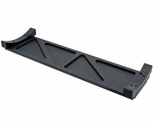

Lors de la dernière sortie, j'avais une Vixen, celle d'origine, et j'avais commandé une Losmandy de ce type là.
Mais quand j'ai voulu équilibrer, je me doutais que je galérerais...
Du coup je suis au maximum de ce que je peux faire avec la platine de mon AZ EQ6, pas top...
Sur ma Vixen, j'avais commandé une platine queue d'aronde Vixen et un poids de 1 Kg que je fixais au bout et cela allait, mais j'envisageais déjà 2 kg, mais avec un pas Kodak, pas simple à trouver ! 😞.
Un kg c'est trop léger, mais 2 kg feraient l'affaire.
Je viens donc de regarder le même type de platine queue d'aronde mais en Losmandy chez P.A, et on est sur un prix au kg de... platine !!!
80 euros hors frais de port sans compter les 2 kg qui seront surement vendus au prix de l'or, avez-vous d'autres approches possibles ?
J'ai cru voir qu'il y a un pas de vis en bout de ma Losmandy, pas mesurée, probablement du M6 ou M8, seul endroit où je pourrais visser, mais deux kg, j'ai un doute...

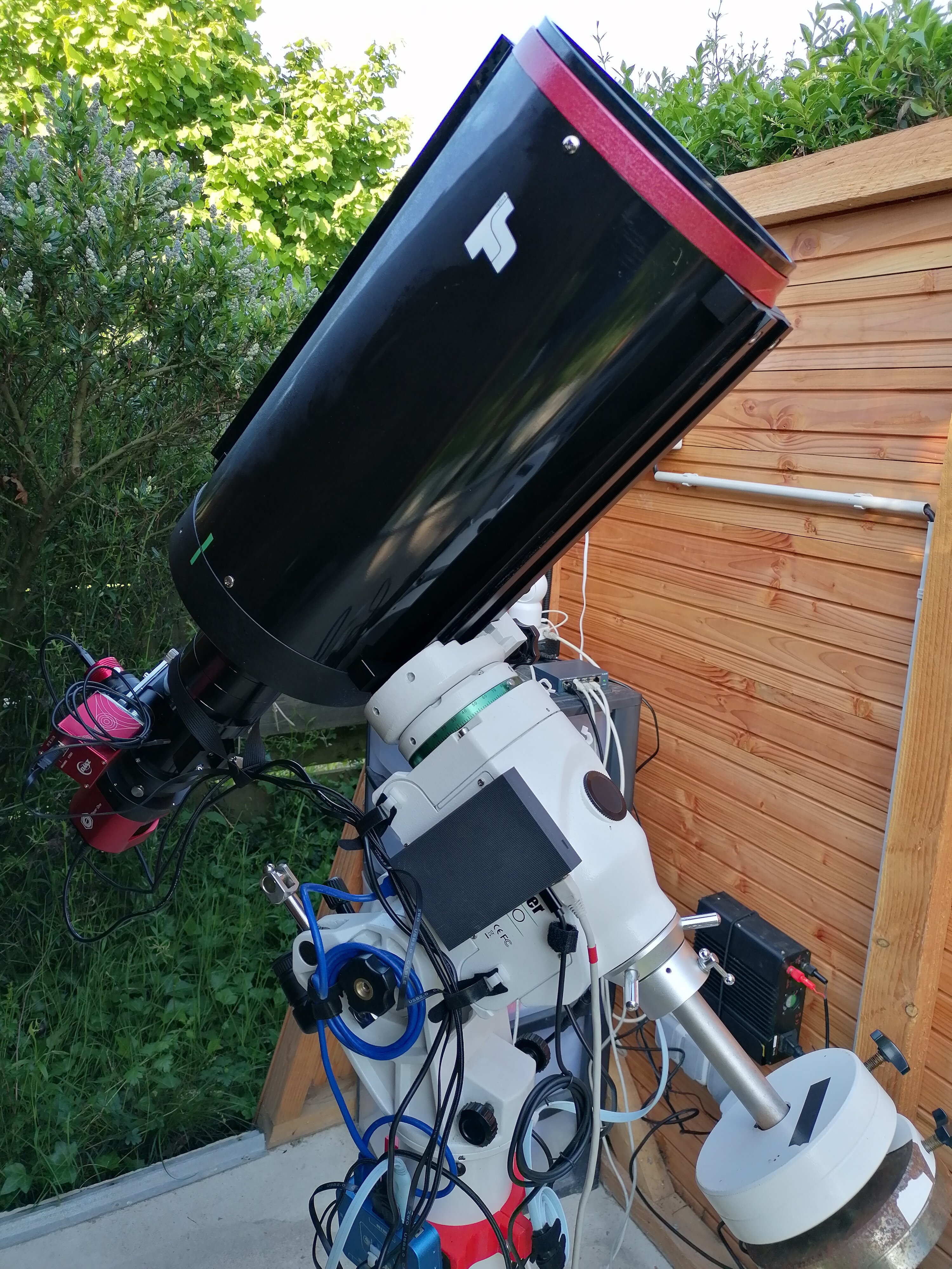

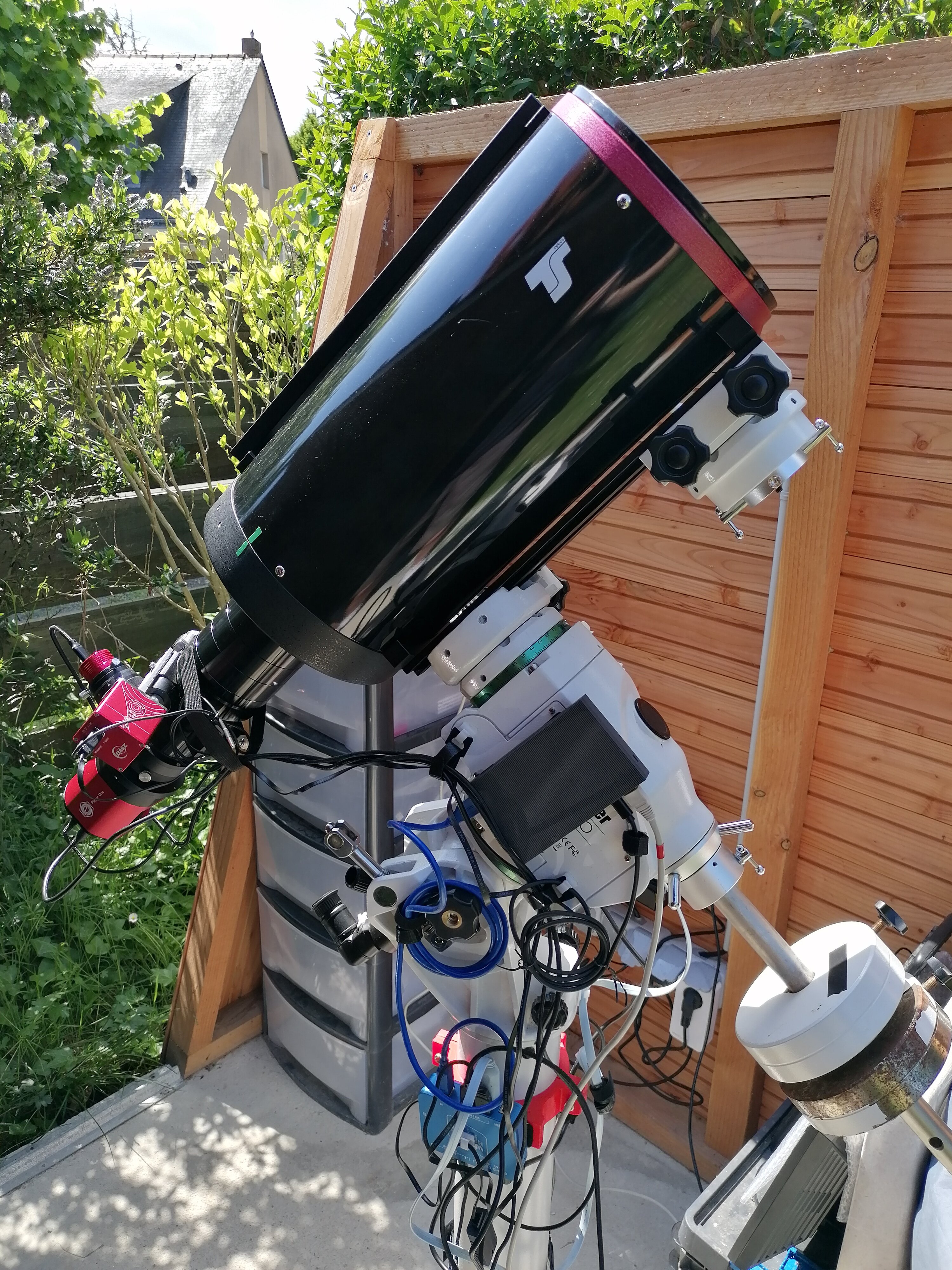

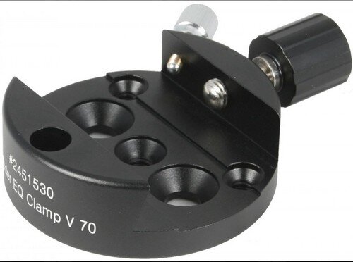

avec la AZEQ6 vous devez avoir un autre support de queue d'aronde qui se fixe en bout de la barre de contre poids.
il suffit de la mettre sur la queue d'aronde et de visser dessus des poids d'haltères ou des plombs de plongée, et la faire coulisser
pour trouver le point d'équilibrage.
voici mon matériel, j'avais une platine que j'ai fabriquée, mais je n'ai que 300gr de plomb
, donc 1kg pour votre équilibrage me semble trop.
Bonne journée

Bonjour Patrick,
GE NIAL !!!! 👌
Merci merci pour cette idée excellentissime qui va m'économiser un "pognon de dingue" ! 😉
Dire que j'avais cet adaptateur depuis 5 ans dans ma boite et que je n'y avais pas prêté plus d'attention !
Je ne me souvenais surtout pas qu'il avait la possibilité de gérer une Losmandy comme l'autre !
Normal, ils sont supposés être capables de gérer deux instruments en parallèle, mais cela m'était complètement sorti de l'esprit !
Bon, par contre, je confirme, il doit faire pas loin d'1 kg si ce n'est légèrement plus mais il ne suffit pas à avoir une grande marge de manœuvre, donc 2 kg ne serait pas du luxe !
Mais honnêtement, là, cela me va très bien !
J'ai resserré les petites manettes pour qu'il n'y ait pas de mouvement, il y a une vis au centre j'espère qu'elle ne bougera pas trop...
Bon, enfin, cela ne fait pas super esthétique, mais on s'en t..., si ça fait la taf et que de surcroit c'est gratos ! 😁
Merci encore pour ce super tuyau Patrick !
