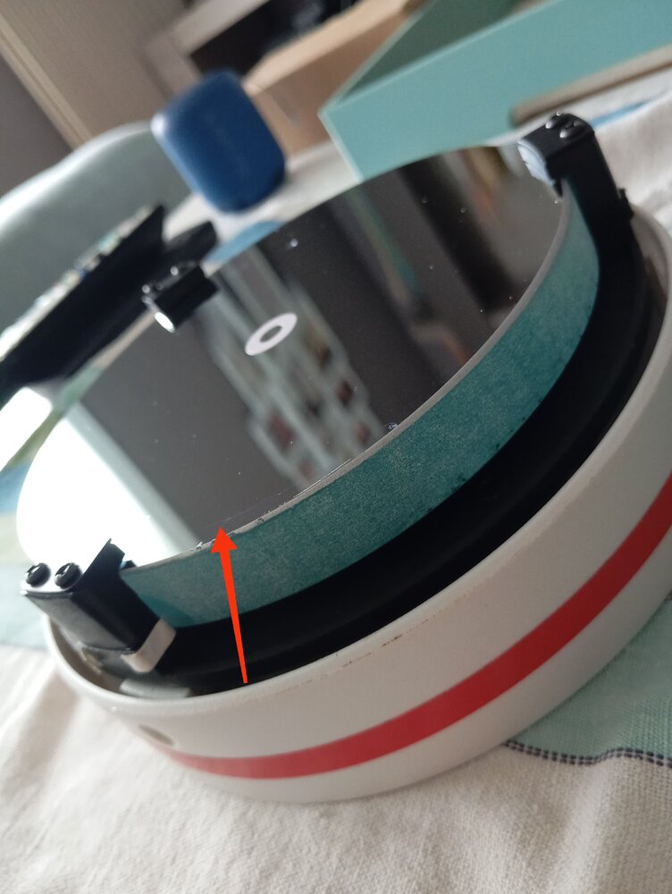

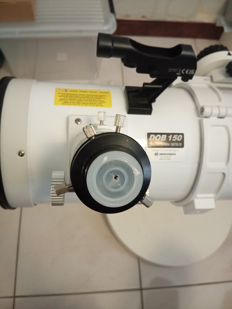

Tout se passe bien mais au moment du remontage, j'ai constaté une légère petite tâche sur le miroir. Elle n'est pas grosse, pas opaque et elle ne se voit pas quand on est face au miroir. Est ce grave ? Faut-il que je nettoie de nouveau le miroir ? (Photo 1)

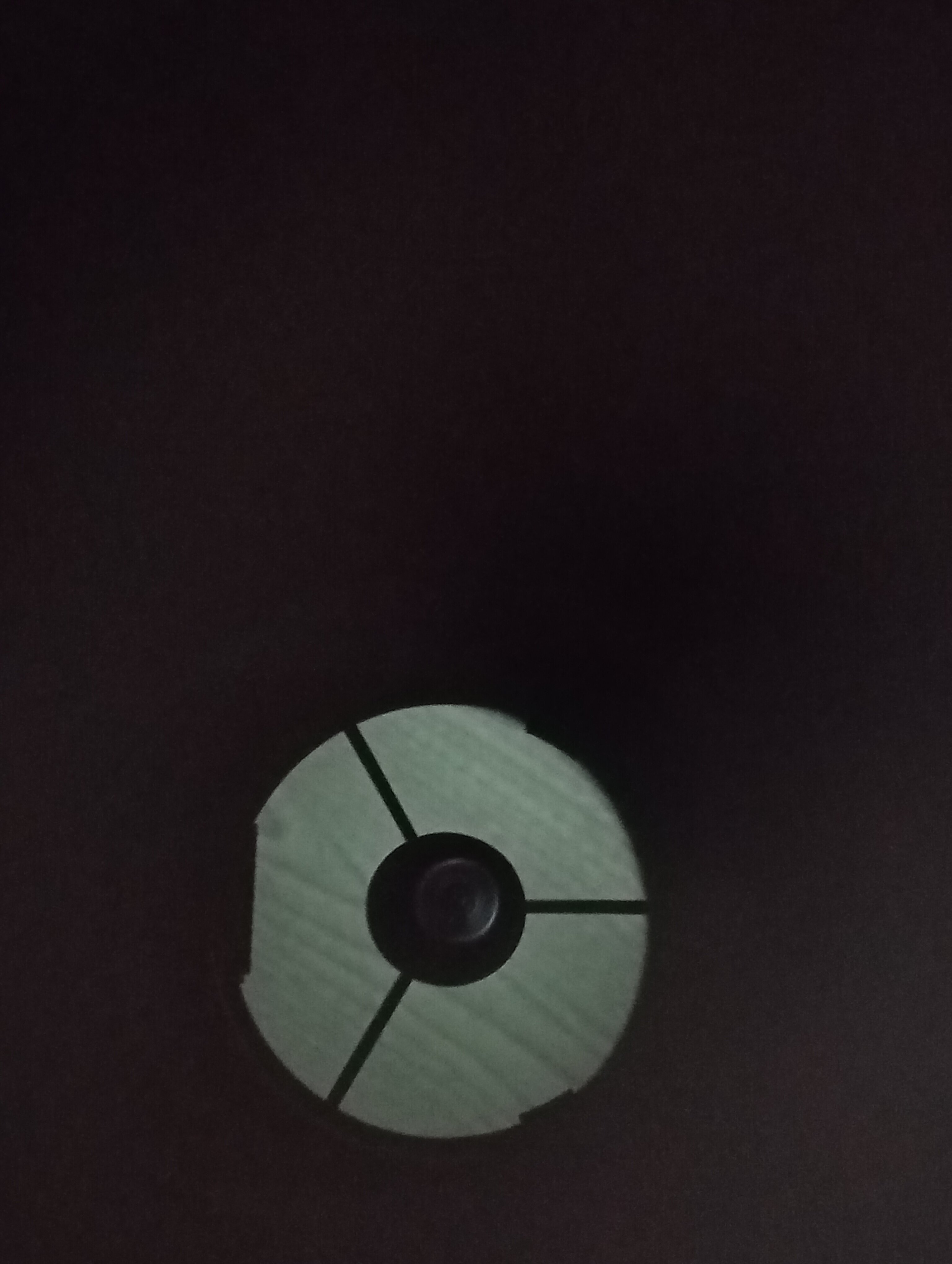

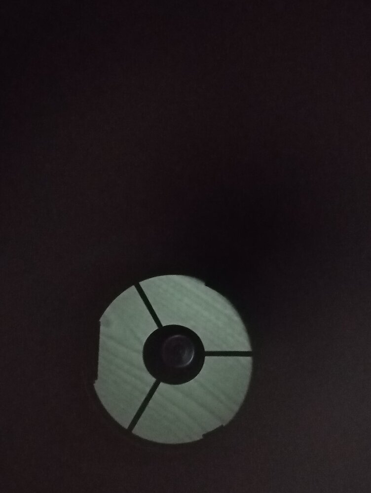

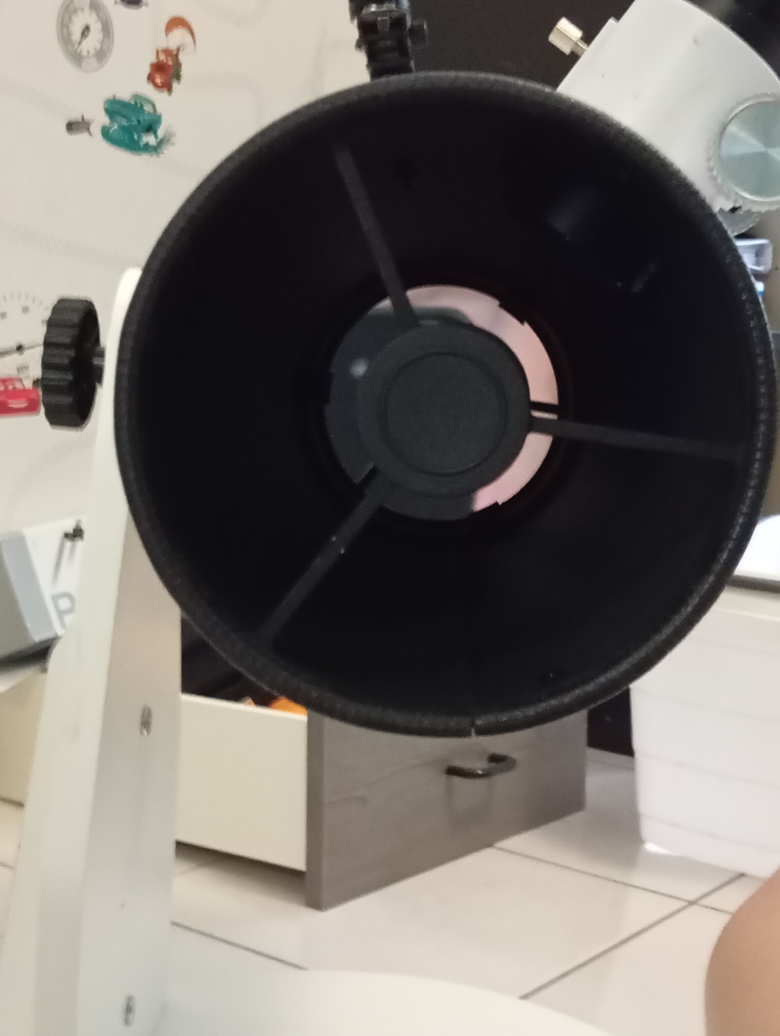

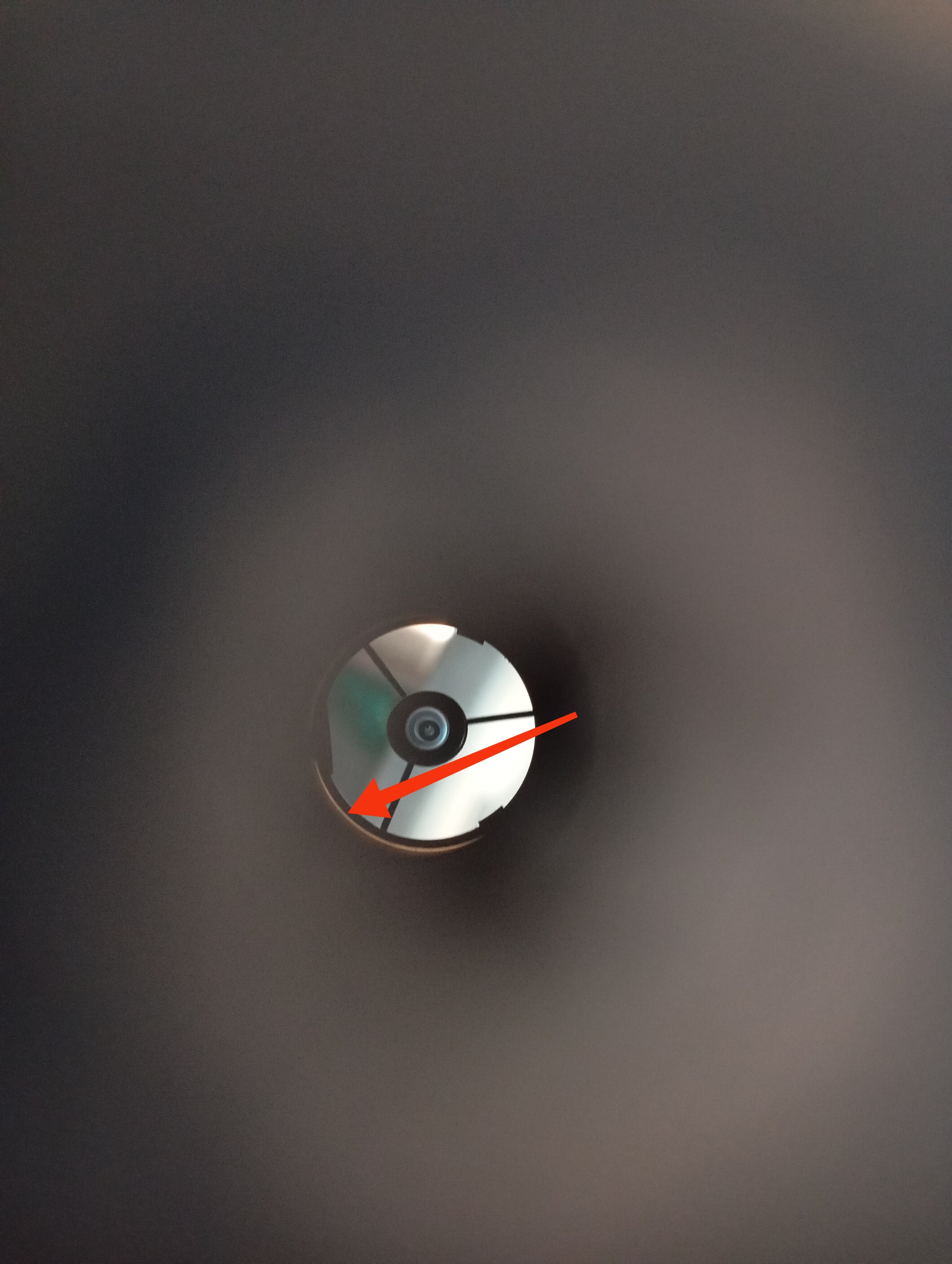

Aussi, après avoir remis le primaire, je constate une zone un petit peu lumineuse que j'avais déjà remarqué l'autre fois. On dirait que de la lumière passe un peu entre le miroir et l'armature pourtant le serrage est bon. Je ne pense pas que cela détériore la qualité des observations mais je préfère demander conseil. Est ce que c'est grave ? (Photo 2-3 puis photo 4 pour comparaison avec l'autre côté).

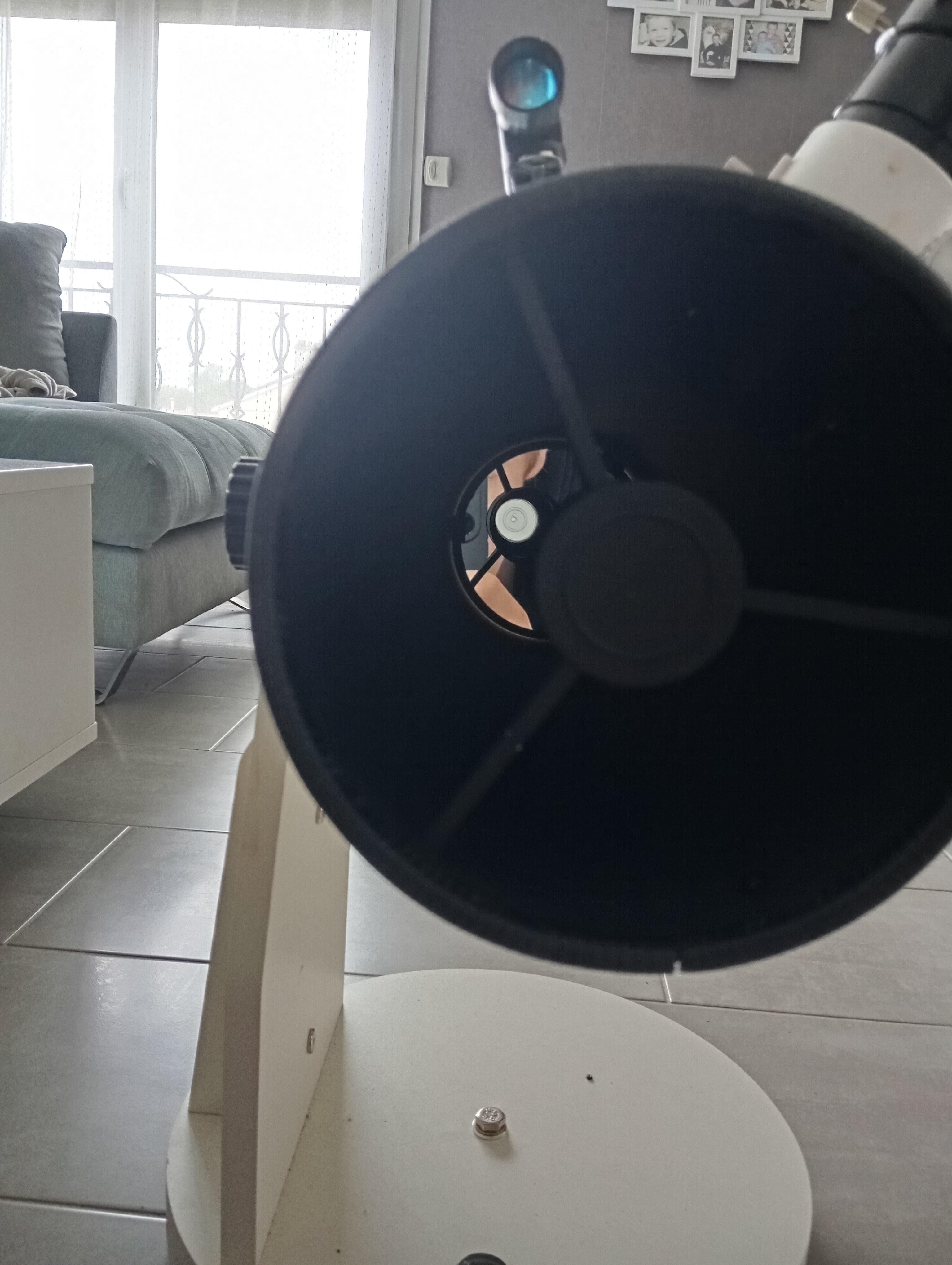

Et puis comme ça vous pourrez me dire si ma collimation est bonne 😆. Je compte investir dans du nouveau matos pour mon anniversaire (notamment un collimateur plus précis) mais est ce que la collimation est bonne pour le moment ?

on dirait bien que tu as effectivement une entrée de lumière au niveau du primaire.
ça se corrige facilement. Ce n'est peut être pas un soucis suivant le lieu d'observation.
pour ta collimation à priori c'est pas bon. mais il faudrait une photo dans l'axe et un peu plus grosse du primaire.
un collimateur plus précis? mais est-ce que ton PO est précis au niveau de l'usinage et du centrage? je ne pense pas (les SW c'est la misère).
Un collimateur de base doit convenir, mais il doit être centré dans le PO.
pour la tache sur le primaire, si ça ne gêne pas les observations, laisse comme ça.
tu procède comment pour le nettoyage?

Merci pour ta réponse rapide et tes conseils. C'est important que tout soit nickel car je vais sûrement débuter l'astrophoto en fin d'été et j'ai pas envie d'avoir trop de choses à vérifier au dernier moment.
Tout d'abord, à quoi pourrait être du cette entrée de lumière, comment la corriger et est-ce nécessaire de régler le pb ?
Après avoir pris une photo, je vois prq la collim n'est pas bonne. Mais je n'en peut plus de la faire avec le bouchon d'oculaire, c'est trop imprécis je trouve. Faut vraiment que j'achète un cheshire !! Au niveau de l'usinage, mon télescope est un bresser. Il est d'origine et je n'ai rien touché de spécial dessus.
Pour le nettoyage, je fait la classique : Miroir dans l'eau savonneuse puis j'effleure le miroir avec du coton doux. Après je rince le tout à l'eau déminéralisée et je laisse sécher une dizaine de minutes posé sur un torchon à la verticale (j'ai du mal à expliquer mais je fais comme tout le monde quoi 😆). Après si il reste une ou deux gouttes, je pose délicatement un chiffon fin et propre dessus pendant qq secondes. Après je remonte tout.

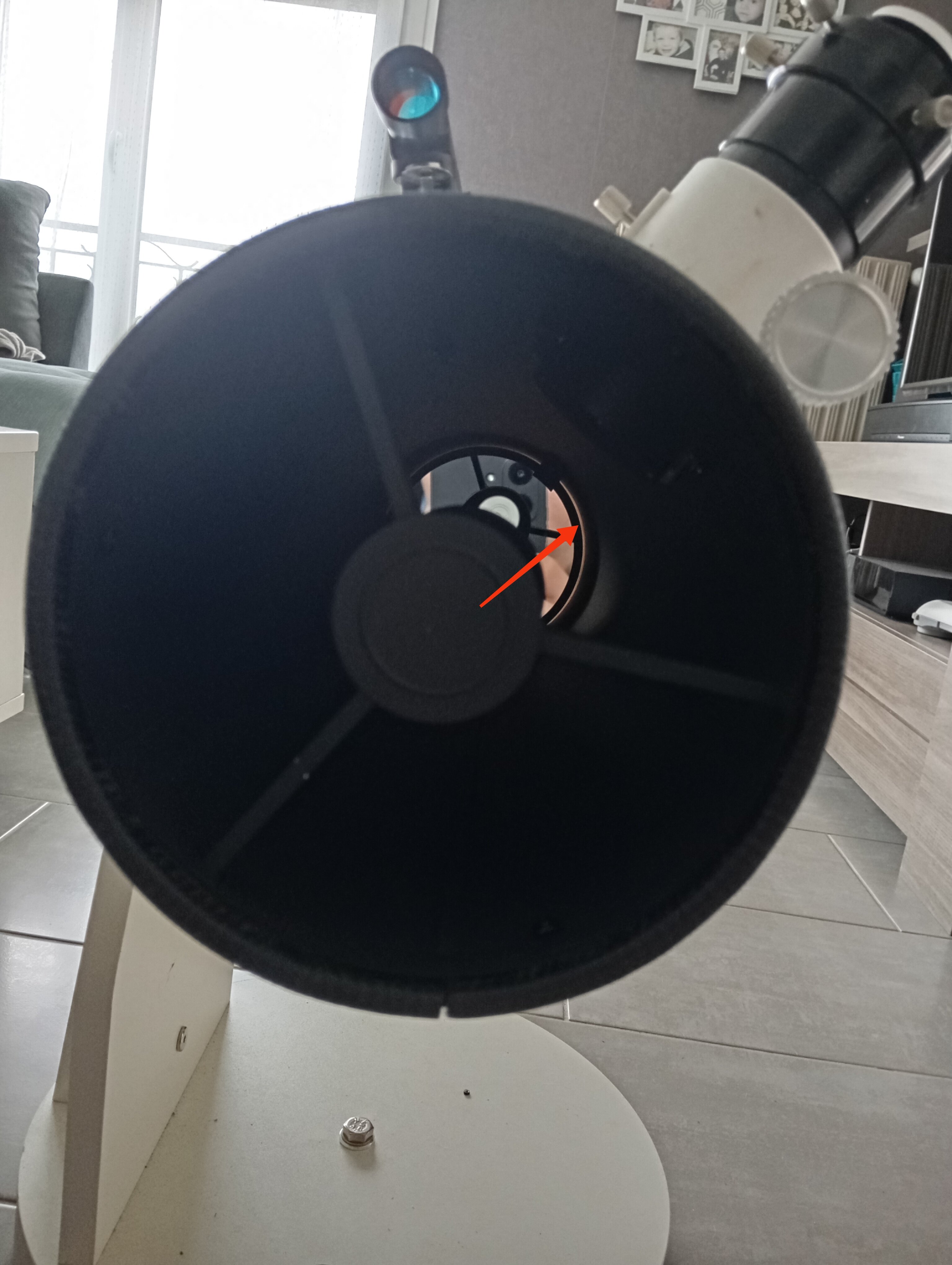

Ah et j'oubliais : je te met qq nouvelles photos en PJ. N'hésite pas si tu en veux d'autres

ca passe soit par l'arrière du barillet, soirt entre le barillet et le tube, soit les deux.
pour regle le probleme, un bonnet, un t shirt, un sac, du scotch.... ce que tu veux du temps que la lumière ne passe plus.
avec les tubes skywatcher et Cie faut bricoler un peu :)
Voir davantage
Ah ben oui, faut un vrai cheshire, si le trou n'est pas parfaitement centré (et c'est impossible à faire sans de l'outillage précis) tu n'arrivera à rien.
là le trou que tu as fait n'est pas du tout dans l'axe, donc ça ne va pas.
Il faut que tu te documente sur la collimation, c'est pas compliqué, mais il faut comprendre ce que l'on fait et ce que l'on voit dans le cheshire.
  Le 03/07/2024 à 14:12, ZFRAlexis a dit :
Voir davantage
Oui ça doit être du même niveau que les SW ou autre, trop de jeu dans les tube de PO, c'est rare d'avoir des tube au diamètre exact.
Même sur un crayford à 300€ j'ai du faire usiner un tube.
Donc il faut ruser, mettre du scotch autour du cheshire par exemple, il faut qu'il rentre parfaitement, sans jeu, mais sans forcer.

tout bon, sauf que perso je n'essuie pas le miroir au risque de le rayer. Je le rince à la verticale à l'eau déminéralisée, voire à l'IPA (Alcool Isopropylique, pas la bière :D )

Pour l'entrée de lumière, je ne pense pas que ce soir dérangeant la nuit mais je ferai gaffe à toujours avoir de quoi boucher l'écart.
