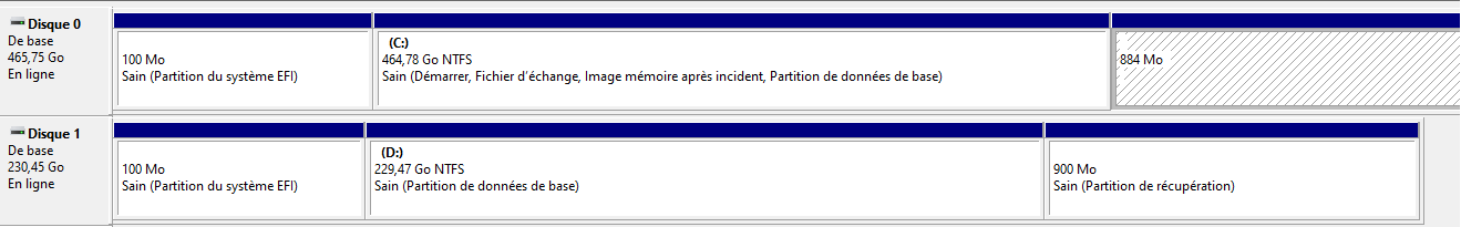

@TuxAstro une question sur cette procédure (bien plus simple que de réinstaller "à la Mele", moi non plus je n'avais pas très envie de me retaper l'installation de NINA, ASCOM et tout le reste !)
Une fois le eMMC cloné sur le SSD, qu'obtiens-tu comme partitions sur le SSD ?
En standard, le eMMC contenait trois partitions (la partition EFI, la partition système, la partition de récupération)
Or une fois cloné sur le SSD, boot changé dans le BIOS, je n'obtiens sur le SSD que deux partitions (EFI et système), la partition Recovery ne semble pas clonée. Faut-il la laisser sur le eMMC ? Ce n'est pas qu'elle prend de la place, mais bon...
