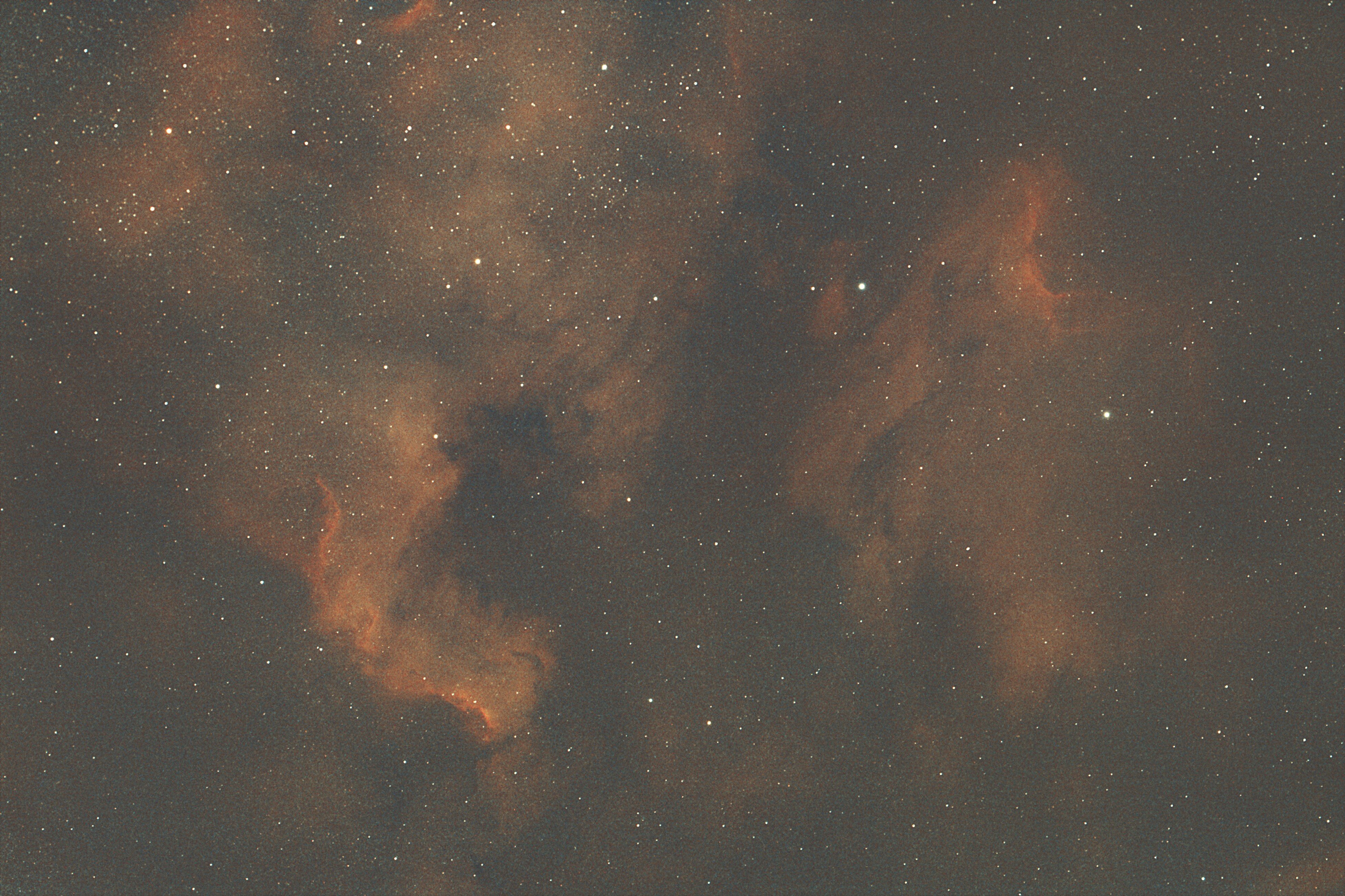

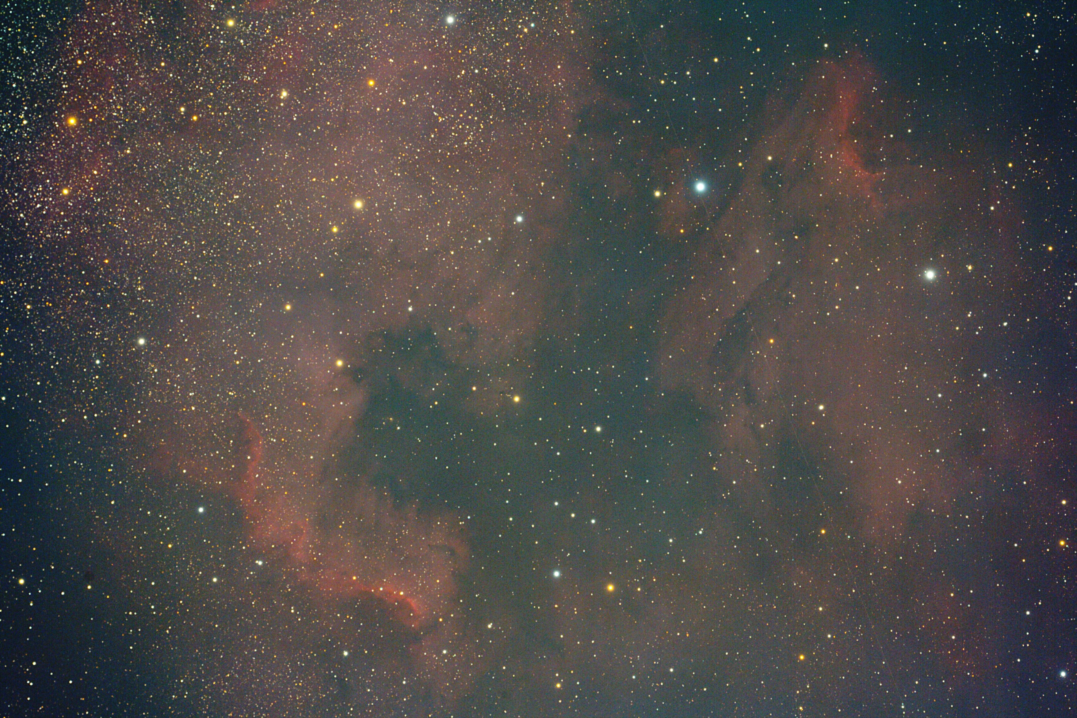

je viens d'acheter le filtre L extrem et je voulais comparer 2 photos avec et sans filtre traitées de la même façon.
le materiel
monture eq6
lunette askar fra 400
apn canon 1000d défiltré partiel
lunette guide 80x400 et camera asi 224 mc
asiair plus
4 prises de vue de 5 mn
15 darks
la première sans filtre et la seconde avec filtre
traitement siril, graxpert et gimps
voila les résultats , bien sur il faudra que j'augmente le nombre de poses, faire des flats et des offsets
merci pour vos commentaires qui seront précieux.
Yves
Salut Yves,
je dirais que les DOF sont un pré-requis et je suis surpris du résultat sans sans Flat.
Ensuite, assombrir un peu ton FDC et tu auras la une chouette image.
Serge
merci pour vos retours
il n'y a que 4 poses donc 20 mn d'exposition
avec ce filtre, je compte bien faire 3 ou 4 heures de poses sur plusieurs nuits
ce soir je sort en campagne, et je vais tester le L extrem sur IC1396 nébuleuse de la trompe d'éléphant
Je verrai bien ce que ca donne en HOO.
je posterai le résultat prochainement
encore merci
Yves
