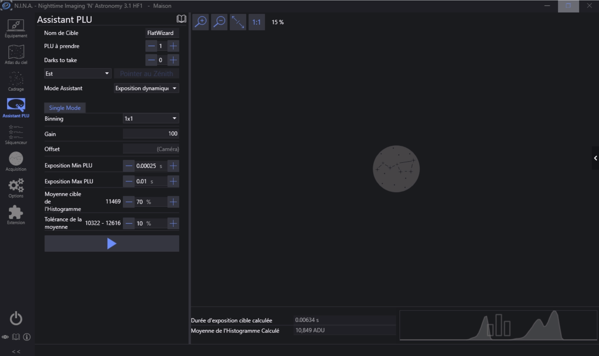

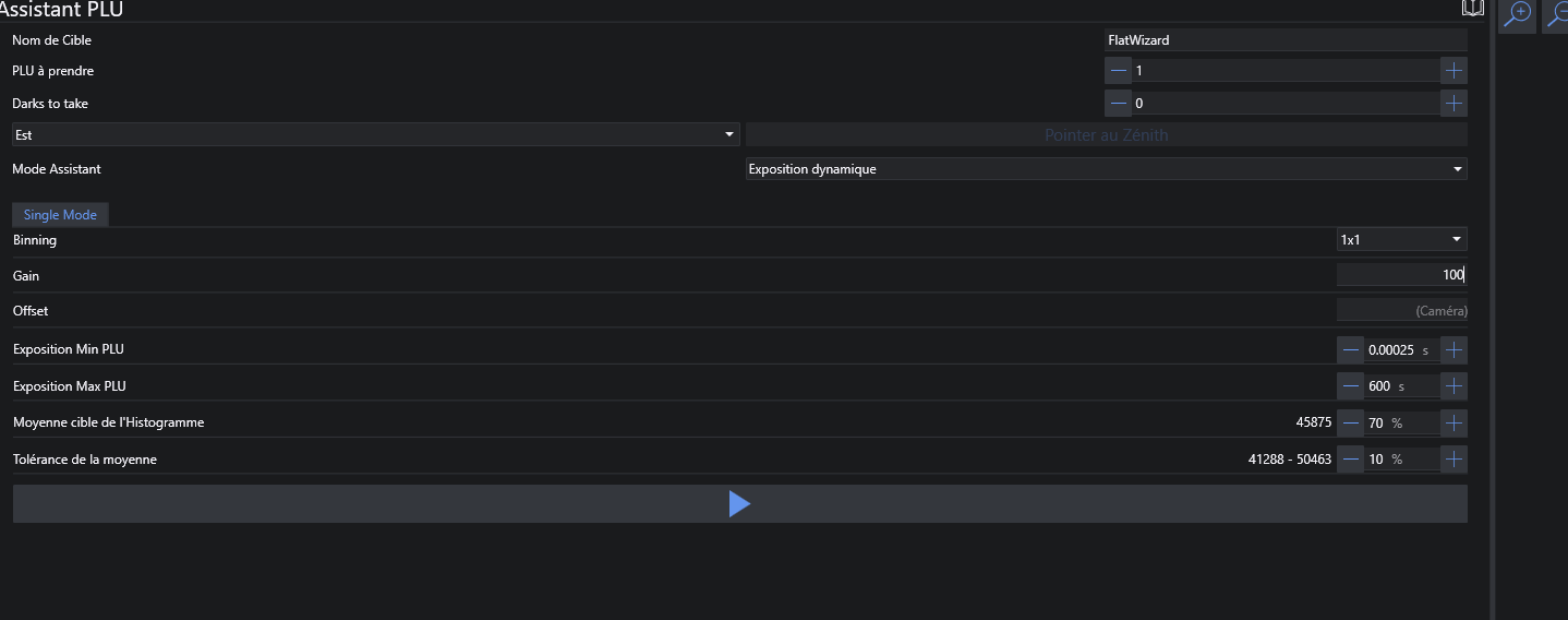

Bonjour à tous je me permet ce post car je n'arrive pas à faire de flat dans NINA. Je possède un EOS 200D ASTRODON EOS FOR ASTRO. Mon problème est que quand je vais dans l'assistant PLU et que je fais mes réglages pour tester, il part direct sur du 300s, donc j'ai tester les 300s dans l'onglet acquisition dont voici un screen.
Même avec 300s j'ai un histogramme tout à gauche, alors que si je me met en live view sur l'APN et que je regarde l'histogramme j'arrive sur 1/100eme de seconde pour faire les flats mais sous NINA ca ne fonctionne pas.
Le truc c'est que je suis en train de me monter un observatoire pour pouvoir profiter pleinement de mon matériel, j'aimerais automatiser les flats et les darks, sans ca mes photos resterons de moins bonne qualité ou alors il faudra quand même que je fasse manuellement les DOF.

Du coup pour arrivé à ce résultat, il manque quoi ? de la puissance d'éclairage ? Parce que j'avais déjà tester avec un plafonnier LED de 60x60cm directement posé sur mon tube et ca faisait exactement le même problème, j'ai également essayer sur ciel mais en live view et en prise manuelle directement sur l'APN mais quand j'ai fait le traitement, l'image était rose et bleu en forme de cercle. Du coup je suis un peu saoulé des FLATS.

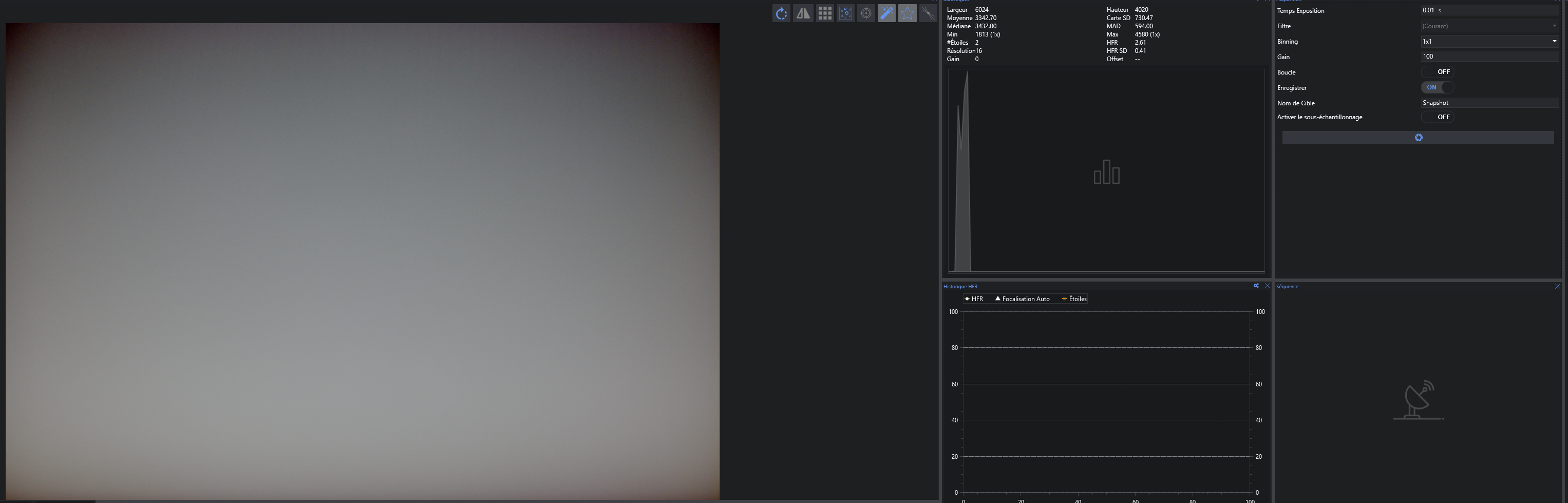

sur ta photo, ton flat a peu près correct (deuxième photo) est exposé à 0.01seconde, pose un peu plus et ça sera parfait, essaie autour d'une seconde et ajuste. je ne vois pas où est le problème en fait.
ton flat à 300 secondes indique 5486023 pixels saturés. donc c'est ce que je dis plus haut, c'est saturé donc ton histo est collé à droite.

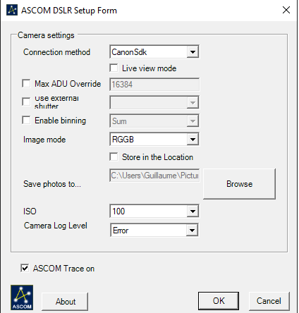

Je viens de découvrir un truc dans les drivers ASCOM DSLR, il y a une coche avec max ADU override, et d'origine à priori c'est limité à 16384, c'est effectivement la valeur maximum que j'obtiens mais si je coche l'override et que je met 65536 qui est la limite ADU pour APN 16bit comme le mien, ca ne change rien. En faisant les essai en live view j'ai obtenue 1/320, je fait mon test dans NINA, effectivement on vois bien les poussières mais ma photo est à 2937 ADU, le résultat est dans la CR2.

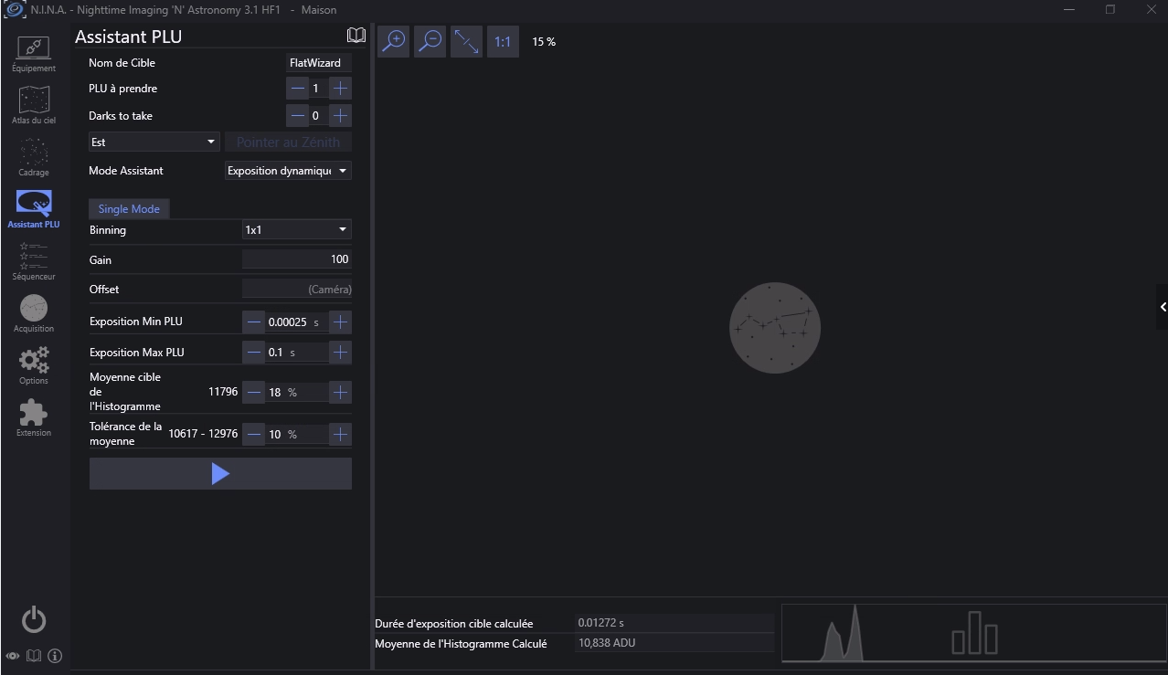

Voila ce que je viens d'essayer, vu qu'à priori ma limite ADU est à 16384, je lui enlève 30% pour être au 2/3 de mon histogramme ce qui me donne une valeur au tour des 11468 ADU, j'ai réglé ma moyenne cible de l'histo à 18% pour avoir une valeur cohérente avec ce résultat (voir le screen). Et j'ai obtenue le flat .fits suivant.
Vous en pensé quoi ? C'est la bonne méthode ?

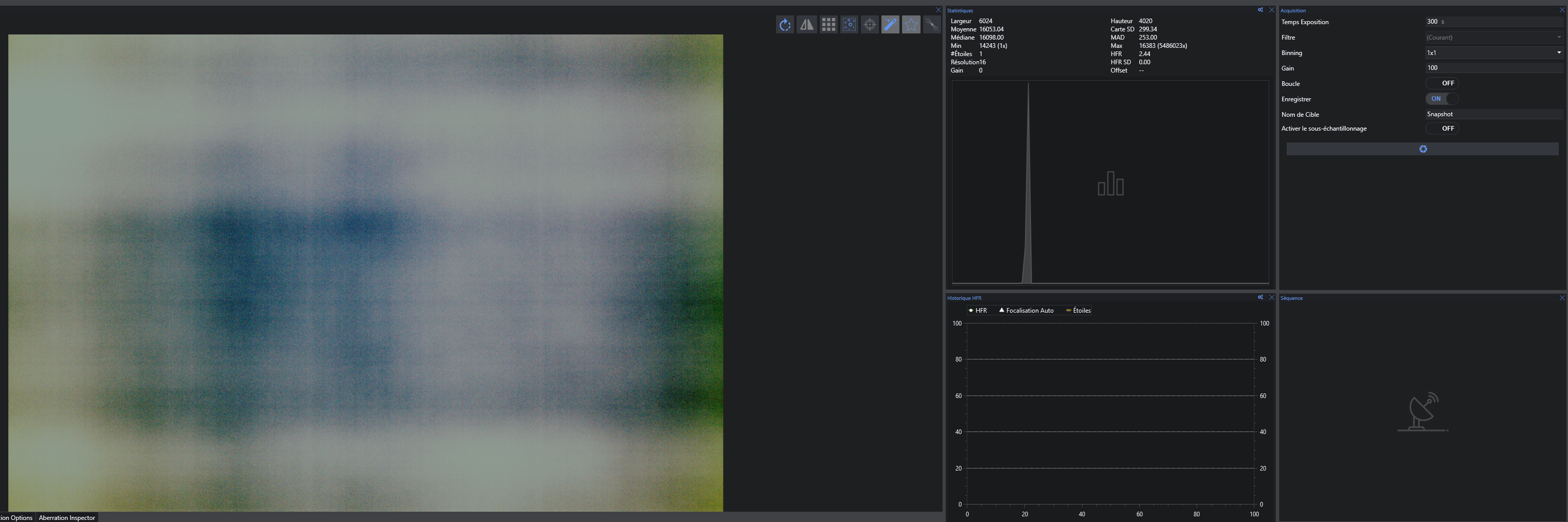

2024-09-08_09-43-45__32.00_0.01s_0000.fitsFetching info...

  Le 08/09/2024 à 08:38, Tyler a dit :
le 200D est en 14 bits. d'où les 16384 nuances.
pour l'expo essaie comme ça mais à mon avis il faudrait exposer un peu plus.
Voir davantage
Ah ben voilà je comprend mieux pourquoi ça ne fonctionne pas depuis le début, dans la configuration d'équipement de NINA mon appareil était noté en 16bits du coup la plage n'était pas bonne dans l'assistant et en remplaçant par la bonne valeur l'échelle à bien changée donc ca fonctionne beaucoup mieux. Du moins en test, on verra le moment venue si j'arrive à les faire propres, pour l'instant le temps ne me permet pas de faire grand chose :(
